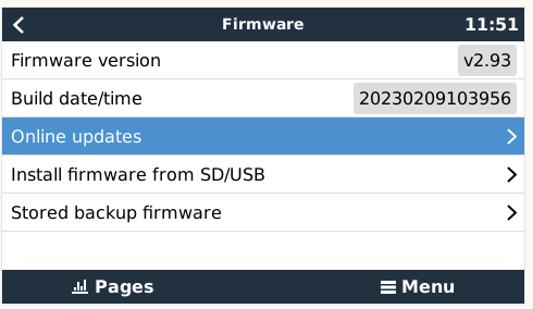

Kannst du mal per SSH auf den Raspberry gehen (also mit Putty z.B.) und dort das Setup Script lokal ausführen wenn du das über WinSCP gemacht hast.
Falls du das über SSH gemacht hast:
  • geh mal in das Installations-Verzeichnis also /data/drivers/dbus-mqtt-devices-0.5.1
  • da mal das ausführen: python -m pip install -r requirements.txt
  • wenn dann der gleiche Fehler kommt: python -m pip install dataclasses und dann nochmal setup.sh ausführen.
  • Es gibt noch ein uninstall Script das kannst du auch mal laufen lassen.
  • Wenn das nicht hilft mach den Raspi platt mit einen neue Venus OS und starte neu.
Habe ich gemacht, mit gleichem Ergebnis. Also Raspi platt machen oder...
... könnte das auch auf meinen laufenden MP2-GX installieren.
Der Raspi hat zwar die große firmware bekommen, aber sonst hängt nichts dran. Müsste aber trotzdem funktionieren? Den Fronius zeigt er an.
Ich setz den Raspi später nochmal neu auf. Mit deinen Tipps bis hierher müsste ich es eigentlich hinbekommen ? . Ansonsten melde ich mich abends nochmal.
@saugnapf Ja du kannst mal auf dem MP2-GX installieren.
Hier: Raspberry Pi PyYalm fails on install and with workaround storage + VRM updates breaks on ver 2.92 · Issue #37 · freakent/dbus-mqtt-devices · GitHub ist dein Fehler beschrieben. Ich hab anscheinend eine ältere Venus OS Version mit der das geht.
Lass mal das setup-ccgx.sh laufen. Also am Besten erstmal uninstall und dann das setup-ccgx.sh. Das scheint den Workarround für den Bug zu haben
Hier Installed today the 2.93 Update on CCGX and reinstalled dbus-mqtt-device "without" any issue · Issue #40 · freakent/dbus-mqtt-devices · GitHub steht auch noch was.
Du sollst "opkg update && opkg install python3-modules python3-pip" ausführen.

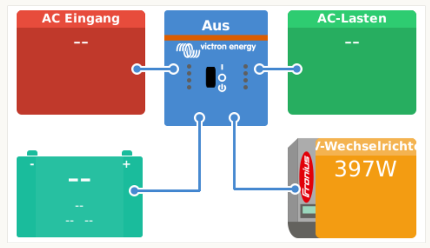

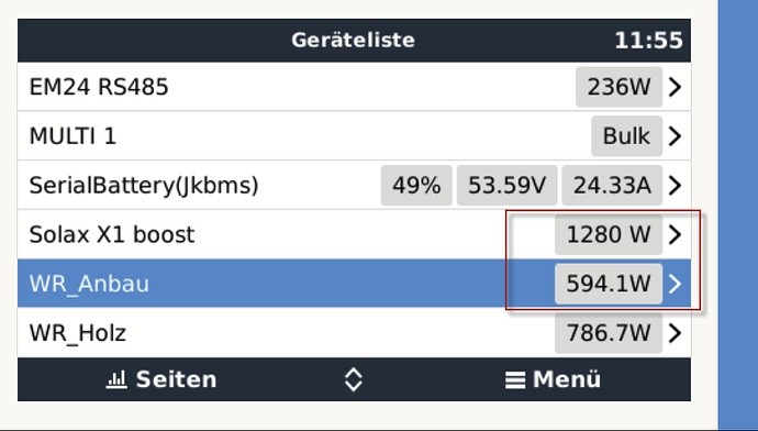

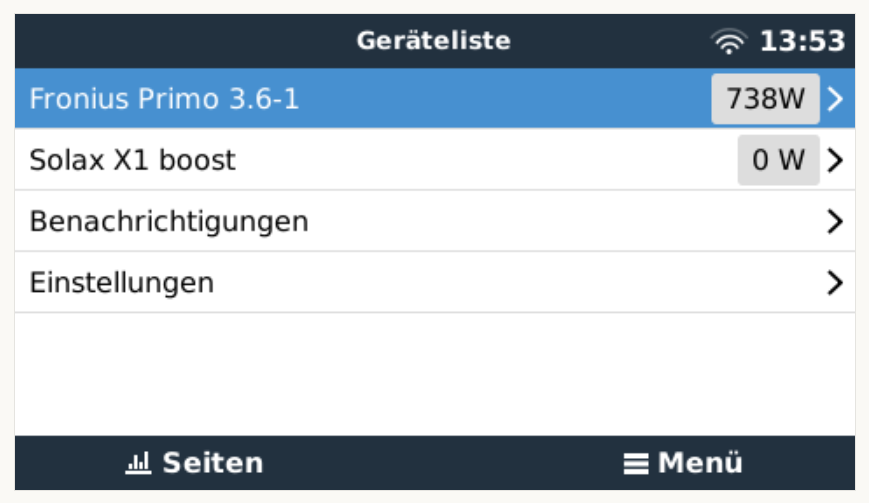

Warum weder Fronius noch Solax in der remote-console erscheinen, muss ich mal noch rausfinden.
Aber das mache ich dann heute Abend am "echten" System.

edit: also die Lösung für diesen Schritt war: "opkg update && opkg install python3-modules python3-pip"
und ich habe die Firmware v3.00~24 aufgespielt. Eins von beidem oder beides hat geholfen.

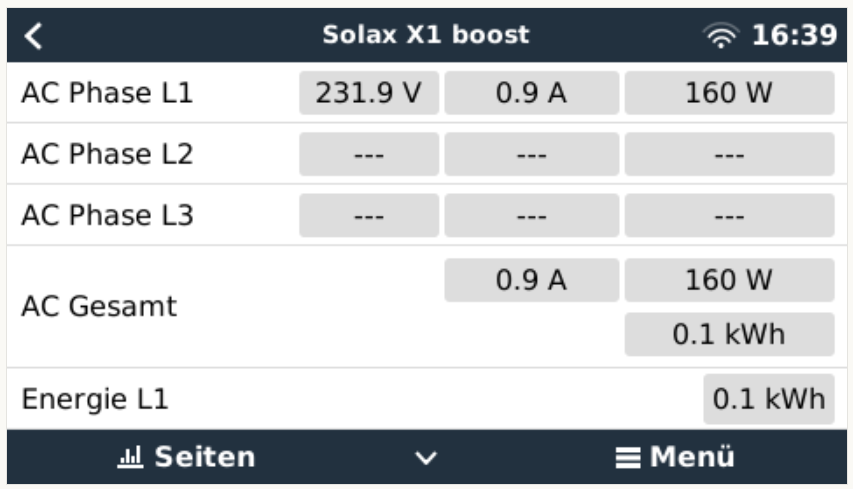

Kann sein das du erst Leistungsdaten brauchst damit das angezeigt wird. War bei mir auch so das erstmal nichts zu sehen war und auf einmal war der da.
Evtl. stimmt da noch was mit den Modbus-Adressen nicht.
Strom und Leistung ist bei dir ja 0. Muss mich da noch was durch das Modbus Protokoll kämpfen da werde ich momentan nicht schlau draus wie sich da die Adressen zusammen bauen
Nicht nur eins! ? ? ? (? ? ...)
Ja, beide Geräte sind quasi blank.

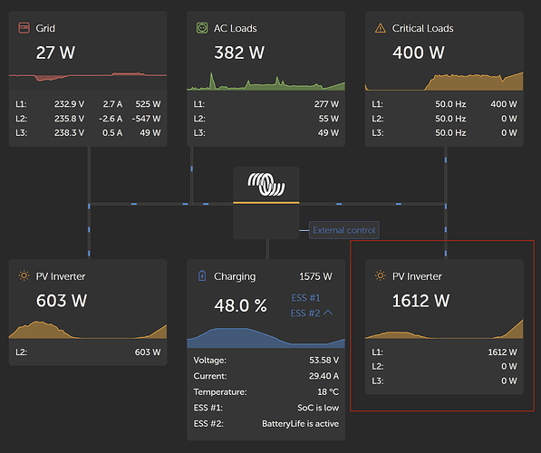

Der Solax hat keine PV dran, die hängt momentan am Fronius und wird heute Abend, wenn's dunkel ist, umgesteckt.

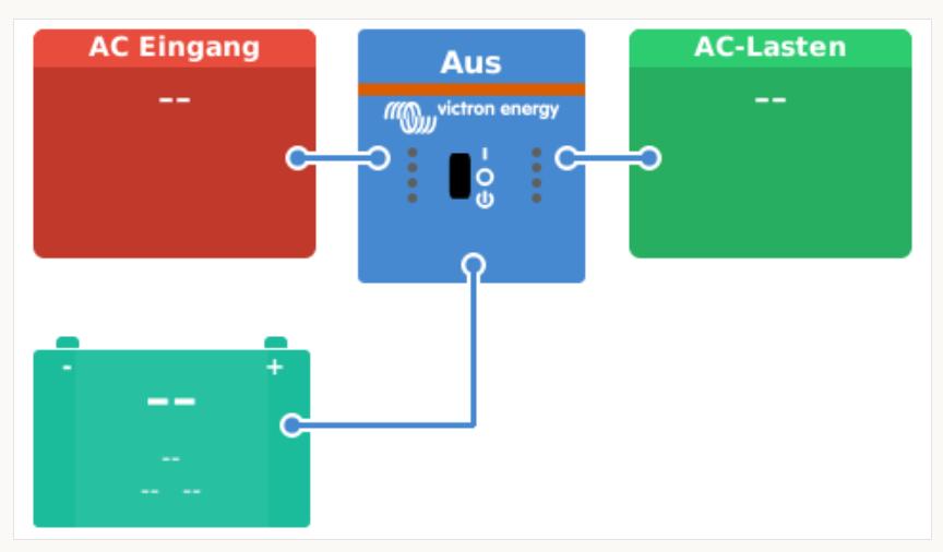

Der RasPi hat keinen MP zum steuern, kein ESP ähm, ESS eingerichtet, keine Verbindung zu SmartMeter, Phasen, nicht mal BMS...
Aus seiner Sicht ist die Darstellung in der RemoteConsole korrekt.

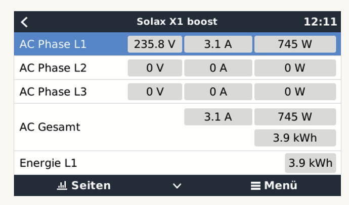

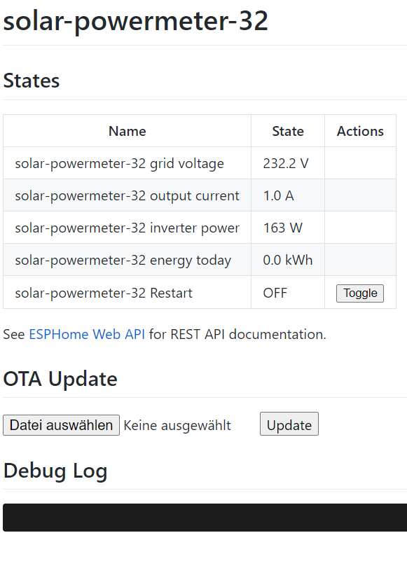

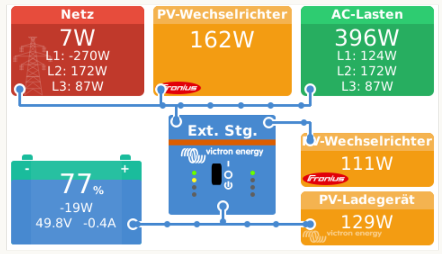

Leistungsdaten gibt's dann morgen, ich werde erstmal die .yaml etwas entschlacken, vielleicht kann ich L2 und L3 ganz rausnehmen.

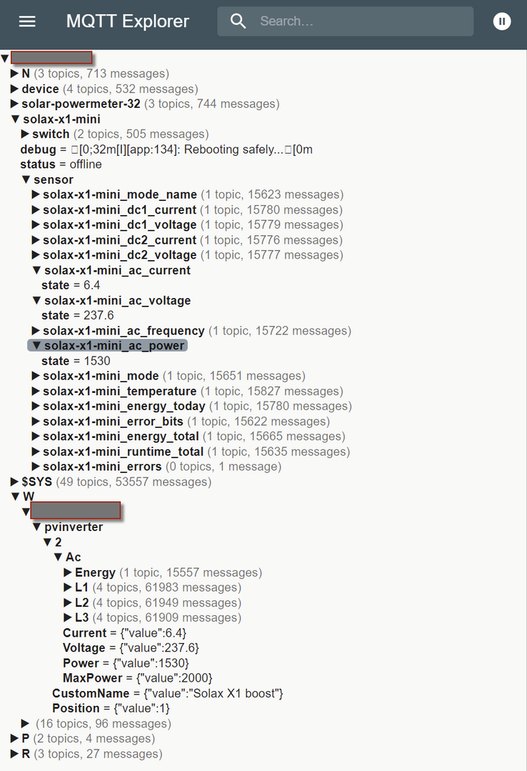

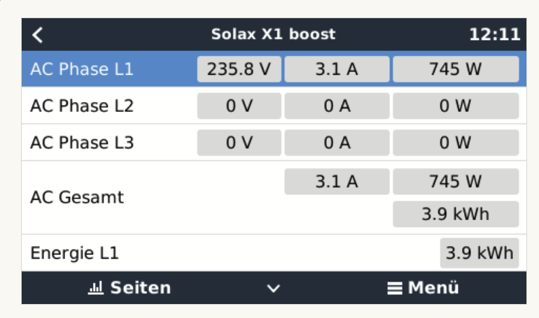

Hier ist schonmal die Leistung:

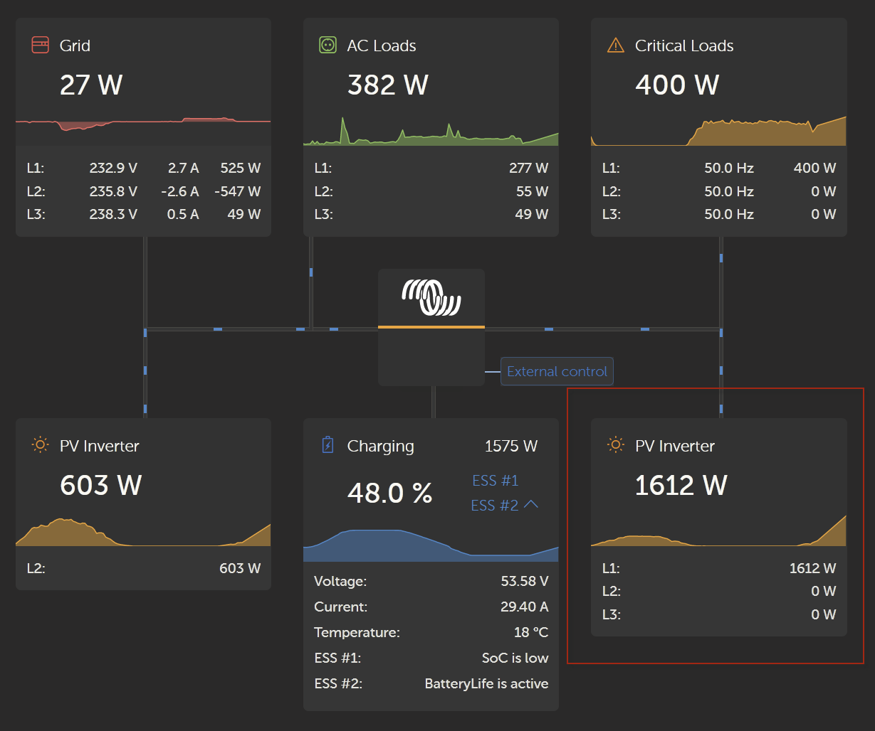

L2 und L2 ganz rauszuschmeißen scheint nicht ganz so einfach zu sein... ist aber auch egal.
Nee aus dem Venus OS bekommst du L2, L3 glaube ich nicht raus. Die sind da fest drin und einen Schalter zum Ausblenden kenne ich nicht.

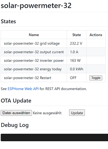

Könnte mir jemand sagen an welchen Stellen ich die YAML Datei anpassen muss damit der ESP32 mit meine Wechselrichter spricht (X1 Mini ohne Boost)?

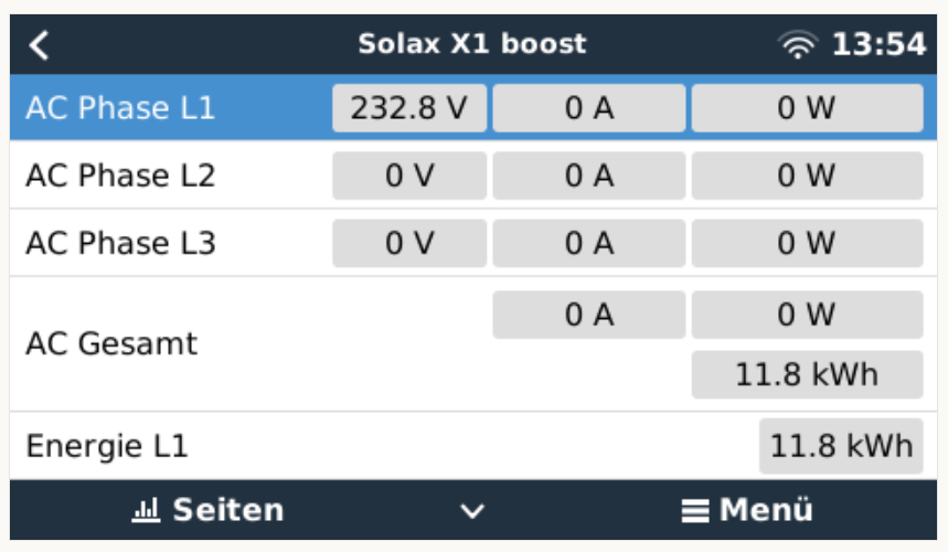

Das komplette Yaml Script von Sebastian funktioniert. Das angepasste Script für den Solax X1 Boost zum Teil (der Teil der das Gerät per MQTT am Cerbo anmeldet).
Mein Problem ist das verschiedene Module in den Beiden Scripten angesprochen werden und diese untereinander nicht tauschbar sind.
Zusammengefasst ich möchte die Daten die aus Sebastians Script kommen and den Cerbo liefern analog der des zweiten Scripts für den Boost.
Das hier müsste eigentlich funktionieren um zumindest die Werte auszulesen und die Verbindung als Instanz am Cerbo anzumelden.
Soweit sich mir das erschließt wurde bei "substitution" die Einträge um Victron relevante Informationen erweitert.
Der MQTT Teil meldet erstmal auch nur die Instanz im Cerbo an.

Habe ich das richtig verstanden, du hast einen Solax X1 Mini? Und du möchtest die .yaml für den Solax X1 boost so anpassen, dass es für den Mini passt?
Und das wäre nix für dich?
Doch, das genau will ich ja mit den MQTT Anpassungen für den Cerbo inkl. Webserver Oberfläche.
Hab es Gestern mit einer Spätschicht noch mit Try und Error hinbekommen.
Abweichend von Sebastians (Sissy) Yaml Konfig file für den ESP32 https://github.com/syssi/esphome-solax-x1-mini/blob/main/esp32-example.yaml
habe ich folgende Modifikationen vorgenommen:
WLAN:
fast_connect: true # da ich die SSID für das IOT Netz nicht publiziere.. leider mag ESPHOME versteckte SSID's nicht.
Web Server hinzugefügt der alle Werte aus Sebastians Yaml file anzeigt inkl. einem Resetbutton.
MQTT Server und Spezifika hinzugefügt der mit dem Victron System sprechen kann.
MQTT und Webserver basierte auf dem Yaml file von @profantus https://www.akkudoktor.net/forum/open-source-software-projekte/tasmota-auf-esp32-wroom-32-flashen/paged/6 und des passenden Gegenstücks auf der Victron Seite: uhttps://githb.com/freakent/dbus-mqtt-devices
Folgende Einschänkung gibt es die für mich eher ein Feature sind:
Ich nutze zwei eigenständige PV Inverter am L1 out, die werden aufgrund der Namensgebung jetzt kummuliert in der Victron Übersicht angezeigt, ich weiß leider nicht ob sich das ändern lässt, ich belasse es aber erstmal so:
In der Remote Konsole werden sie einzeln aufgelistet:
Anbei noch mein Yaml File für den Solax X1 Mini mit Anbindung an das Victron System:
