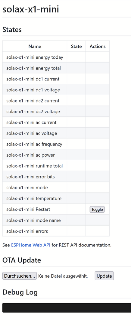

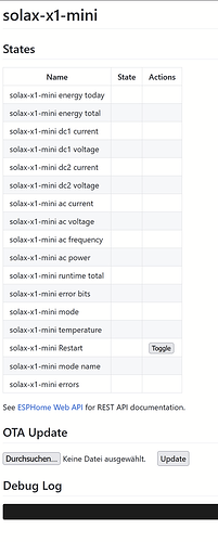

Hi Zusammen,

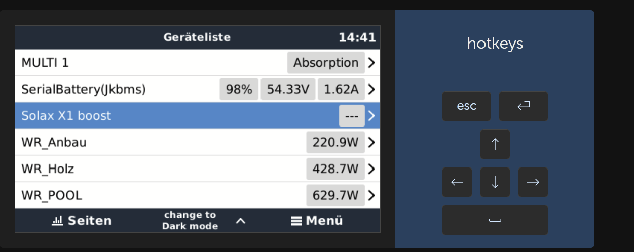

sorry das ich den Thread hier wieder hochholen muss. Mit einem der letzten Updates zeigt mir der ESP weder die Daten über den Webserver an, noch werden MQTT Nachrichten erzeugt.
Dadurch passt natürlich wieder die Anzeige im VRM Portal nicht mehr.
Hat jemand das selbe Problem? (ESPHome 2024.2.1)
Wenn ich mir das logfile anschauen

[14:29:20][D][solax_x1_mini:267]: CT Pgrid: 0 W
[14:29:20][W][component:214]: Component solax_modbus took a long time for an operation (1.04 s).
[14:29:20][W][component:215]: Components should block for at most 20-30ms.
gibt es nur zwei Warnings am Ende mit denen ich nichts anfangen kann. Aber insgesamt bekommt der ESP die Daten vom Solix WR.
Sie werden nur nicht im Webserver angezeigt noch per MQTT übertragen.

Ich antworte mir mal selber, der Fehler liegt an der Firmware des Cerbo GX, anscheinend ist mit Firmwareversion >=3.2 der MQTT Server gewechselt worden.
Offensichtlich funktioniert der neue MQTT nicht mehr mit dem Code (falls jemand weiß wie die Nachrichten formatiert werden muss, bitte um Info).
https://github.com/victronenergy/dbus-mqtt?tab=readme-ov-file
Steht das nicht in deinem Link?
Important notice
UPDATE 2024-02-15: Since Venus OS version 3.20, this project has been replaced with dbus-flashmq.
@und-mehr
ja genau, steht in dem Link. Da ich den Code für notwendigen Anpassungen für flashmq für ESPHome nicht kenne funktioniert mein ESP eben nicht mehr.
Die Informationen von Victron sind für mich leider zu generisch als das ich die notwendigen Anpassunge für den ESP Code ableiten könnte. Zwischen dem Cerbo und dem ESP hängt ja auch noch ein "Übersetzer" https://github.com/victronenergy/dbus-flashmq?tab=readme-ov-file#connecting-to-the-vrm-mqtt-servers dieser wurde anscheinend schon angepasst und sollte mit den neuen (und den alten) Firmwareversionen kompatibel sein.
Es muss also am ESP code liegen. Ich vermute mal das ich nicht der Einzige bin der davon betroffen ist (Solax und Growattnutzer die ihre WR im VRM anzeigen lassen wollen).
Falls also jemand weiß an welchen Stellen der Code angepasst werden muss damit er mit flashmq kompatibel ist wäre ich sehr dankbar.
