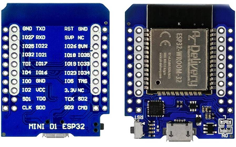

Hallo zusammen, ich habe hier einen D1 Mini ESP32 (ESP32-WROOM-32), den ich gerne mit tasmota flashen möchte.
Leider komme ich damit trotz stundenlanger Suche überhaupt nicht weiter, tasmotizer meldet "Invalid head of packet (0x46)", beim online flash-tool kommt eine andere Fehlermeldung (konnte nicht initialisiert werden...), flash_download_tool_3.9.4 startet nicht... usw.
Bin so langsam am durchdrehen, es muss doch irgendwo eine einfache Anleitung geben, wie dabei per Win10-Laptop vorzugehen ist.
Kann mir hierbei jemand auf die Sprünge helfen?

Single core SoCs do not work with standard binaries, for those use only tasmota32solo1.bin or compile your own binary using the tasmota32solo1 environment.

@jarek, zuerst hab ich auf den ESP32 gar nichts draufgebracht... hatte das mit dem tasmotizer versucht. Com-Port passt, den fehlenden Win-Treiber habe ich nachinstalliert.

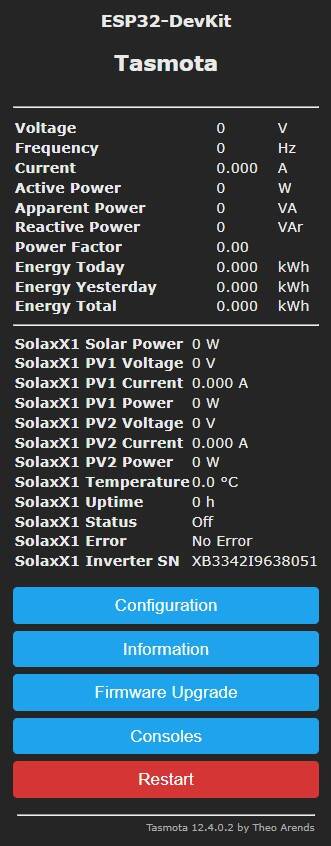

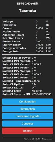

und mehr, du bist ein Held! Mit tasmota32solo1.bin hat es geklappt, den ESP32 in Betrieb zu nehmen. Woher weißt du das, wo finde ich sowas, hast du 'nen link, wo das steht? Vielleicht komme ich nächstes mal selber drauf.
Fehler 1: falsche firmware
Fehler 2: mit tasmotizer scheint das bei dem board nicht zu klappen... "Invalid head of packet (0x46)" Warum auch immer.

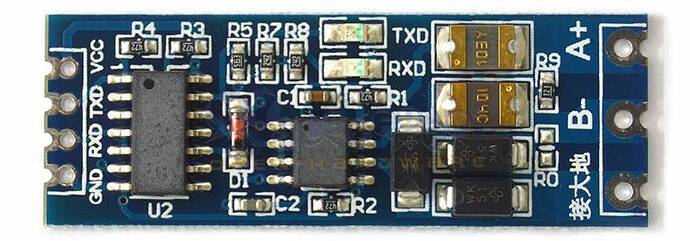

Was habe ich bisher gemacht:

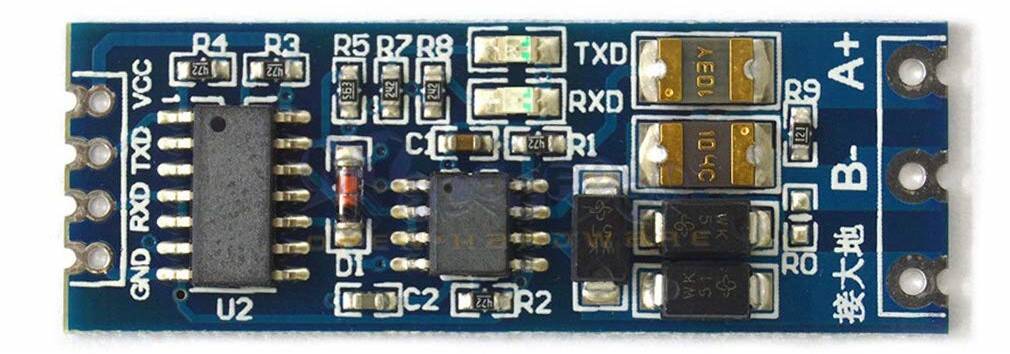

SOLAX-X1 an Hailege TTL to RS485 485 to Serial UART Level Reciprocal Hardware Automatic Flow Control UART to RS485 Converter RS485 to TTL

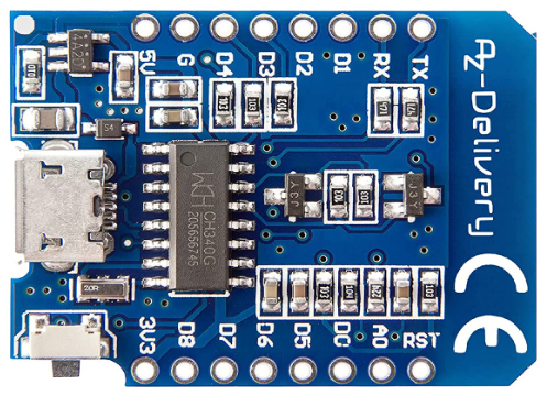

ESP8266-12F WLAN Module AZDelivery D1 Mini NodeMcu mit ESP8266-12F WLAN Module CH340G Lua kompatibel mit Arduino
mit tasmota geflasht und verbunden.

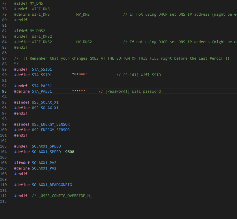

Tasmota-development als .zip runtergeladen, ein paar Zeilen für SOLAX eingebaut, mit VisualStudioCode neu kompiliert, geflasht.

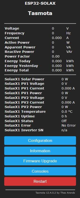

Alles funktioniert, nur vom SOLAX kommen keine Daten.
txd blinkt im 5-Sekunden Takt, rxd bleibt aus. Wenn ich rx und tx tausche, ist es entsprechend umgekehrt. Wenn ich das richtig verstehe, sendet der ESP8266 Anfragen, bekommt aber keine Antwort.

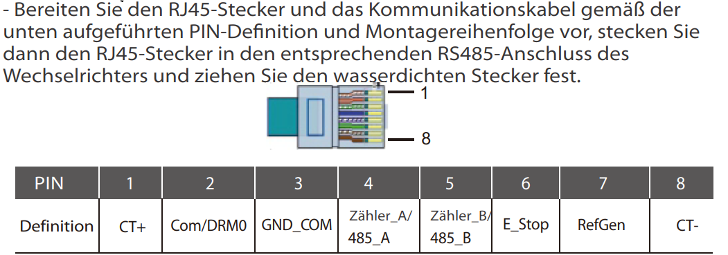

Der Anschluss am SOLAX sollte passen, ist ein RJ45-Stecker, bei dem laut Handbuch die pins 3, 4, 5 belegt werden sollen.

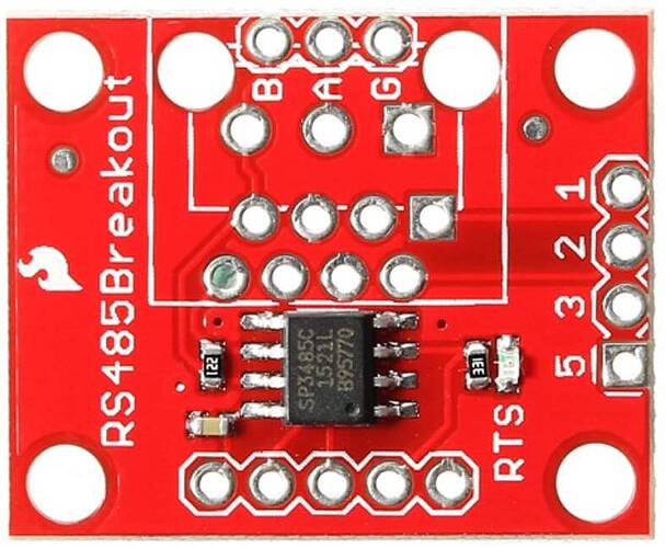

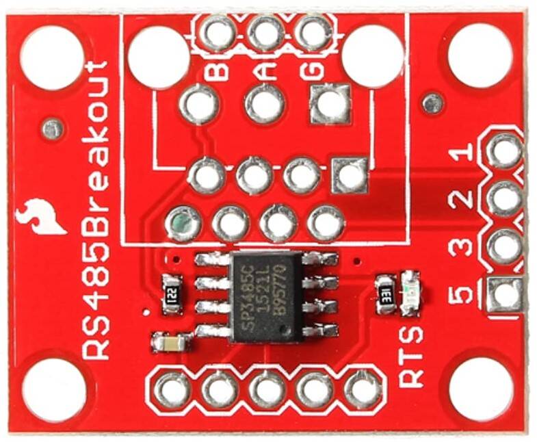

Im Grunde habe ich das gleiche dann nochmal mit einem anderen BreakOut-Board und einem anderen WLAN-Modul versucht.
SOLAX-X1 an DollaTek RS485A TTL Modul SP3485 RS485 Kommunikationsmodul Breakout Board

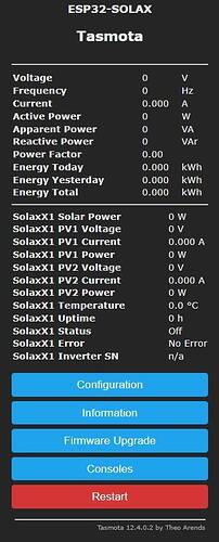

ESP32 D1 Mini NodeMCU WiFi Modul + Bluetooth Internet Entwicklungsboard kompatibel mit Arduino
Und eigentlich bekomme ich damit -nachdem es heute gelungen ist, den ESP32 D1 Mini mit tasmota zu flashen- das gleiche Ergebnis:
Vielleicht hat jemand noch eine Idee dazu?

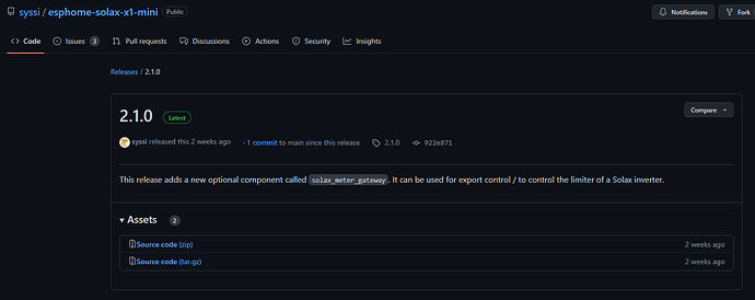

Ich gucke heute Abend mal ob ich ne Firmaware für den Solax mit ESPHome compiliert bekomme.
Das Ziel ESPHome,

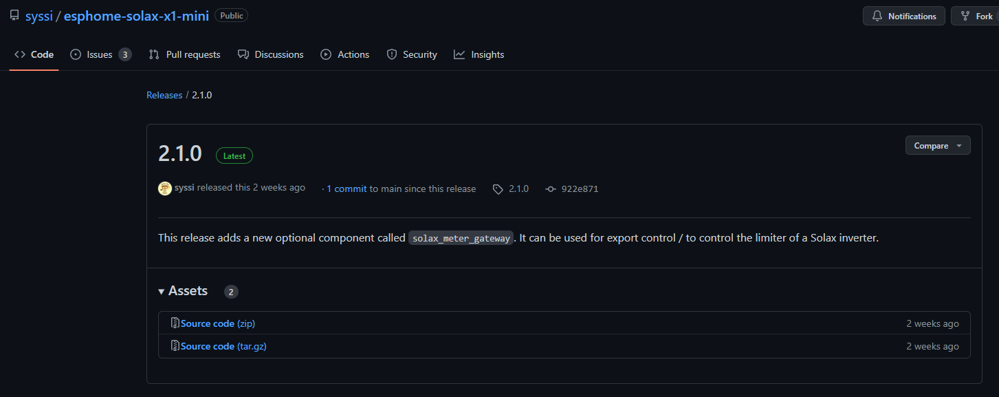

  • die Solaximplementation ist von Syssi, der Hilft sehr gern und schnell, ich weiß aber nicht ober selbst auch einen Solax hat.
  • Esphome ist nicht so unflexibel wir Tasmota, die ganzen Rules und Setoptions fallen weg weil man die Logik dort selbst kontrolliert.

  • Ich musste A+ auf A+ und B- auf B- klemmen (hab das gleiche RS485 Module wie du)

Also mit tasmota hat alles soweit geklappt, nur dass der SOLAX keine Daten rausrückt. Das wäre bei ESP-Home vermutlich nicht anders.
Von den Anschlüssen her habe ich alles mehrfach ausprobiert, bzw. auch A+ B- mal getauscht, ist immer das gleiche. Schaut dann so aus:
Bei dem zweiten screenshot sieht man, dass die Seriennummer übertragen wurde, in Folge einer falschen Konfiguration... aber ich schließe daraus, dass die Anschlüsse passen müssten.
Da ihr beide der Meinung seid, ESP-Home ist die bessere Wahl, würde ich mich gern da einarbeiten. Kann halt sein, dass da dann ein paar ganz dumme Fragen zur den einfachsten Dingen kommen... {green}:crazy:
Trotzdem noch zum SOLAX:
- Serial Port auf dem ESP ggf. durch logger belegt? Wie finde ich das heraus? Du meinst nicht die GPIO-Pins, oder? Die sind ja eigentlich vorgegeben. RXD GPIO1, TXD GPIO3, RTS hat das erste board nicht, beim zweiten habe ich in der tasmota-Konfiguration GPIO5 festgelegt.
- Baudrate korrekt? Die letzten Zeilen meiner tasmota-Version enthalten in user_config_override.h diese Einträge:
Sollte die Baudrate auf 9600 setzen, richtig?
- Modbus RTU im Solax eingeschaltet Ja, ist auf "enable"
- Mal mit einer Modbus-Adresse (z.B. Serialnummer) probieren ob wenigstens ein Telegramm kommt? Wie mache ich das?
Die modbus-adresse im SOLAX steht auf 1, das war die Voreinstellung.
Komme vermutlich erst heute Abend wieder dazu, mich eingehender mit ESP-Home zu befassen. Geht das grundsätzlich so ähnlich wie bei tasmota, also dass man sich einen Ordner von github holt, bestimmte Dateien in VisualStudioCode bearbeitet, und dann unter platformio "build" auswählt? Und die firmware heißt dann nicht .bin sondern .yaml?
Grüße!

Alternativ gibt es für ESPHome ja schon eine Solax Integration. Starte mal damit
Beispielkonfig esphome:
Key ist der Schlüssel um mehrere Instanzen von PV Invertern auseinanderzuhalten
venus_update steckt hier im Sensor temperature,
habe nachgesehen welches der letzte Sensor ist der refresh wird.
Eigentlich bräuchte man dafür einen extra event, aber da ne extra branch aufzumachen war mir zu aufwändig
