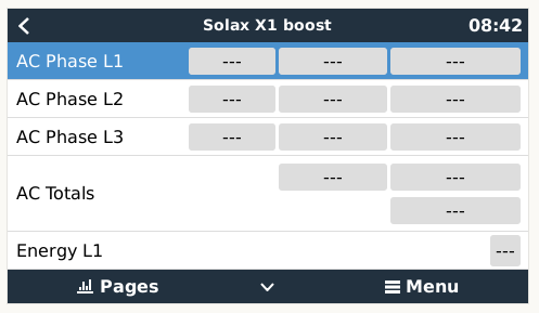

Der Inverter wird erst mit senden von venus/pvinverter/${name}/init erzeugt (aus esphome).

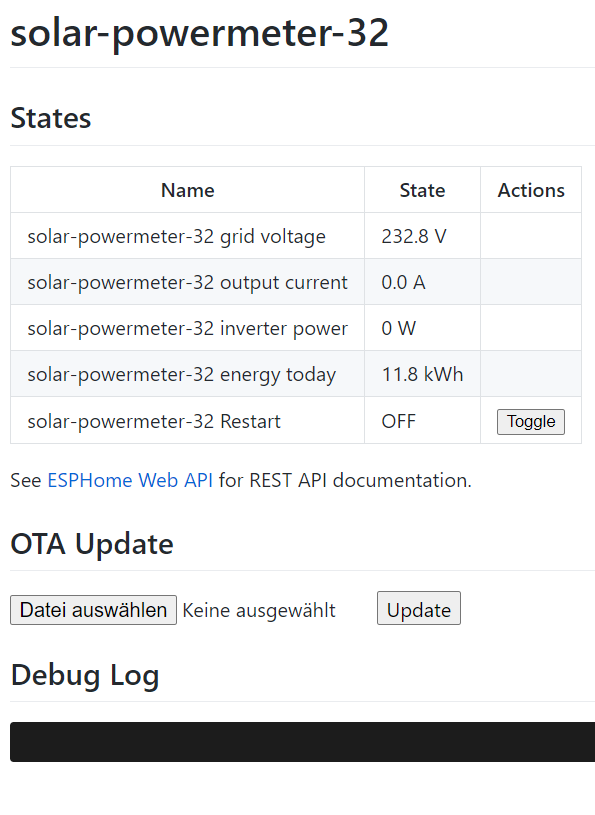

Am ESP die Daten zusamenzusuchen wird dann noch mal ne keine Aufgabe.
Die Standradsensoren von Esphome sind nicht wirklich syncronisiert.
Wie man da an den Event eines Lesezyklus vom Modbus rankommt weiß ich noch nicht, Das Senden der Daten kann man aber auch erstmal zeitgestiert machen.

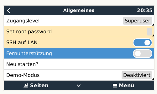

Aufgrund meiner ungenügenden Kenntnisse auch einfachster Console-Befehle traue ich mich noch nicht, das an meinem laufenden System zu machen.

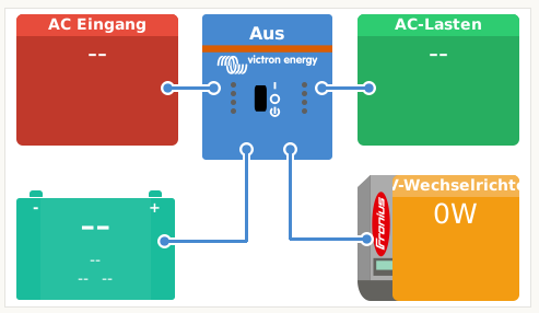

Habe also VENUS auf den RasPi installiert, Zugangslevel ist superuser, über putty kann ich mich als root@raspberrypi4 anmelden. Schaut erstmal so aus:

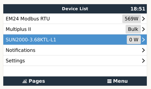

Der FRONIUS ist natürlich sofort wieder da... ?

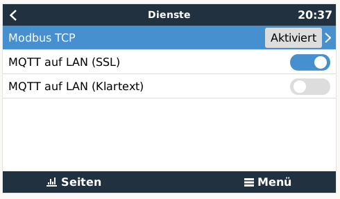

Modbus TCP und MQTT auf LAN (SSL) aktiviert.

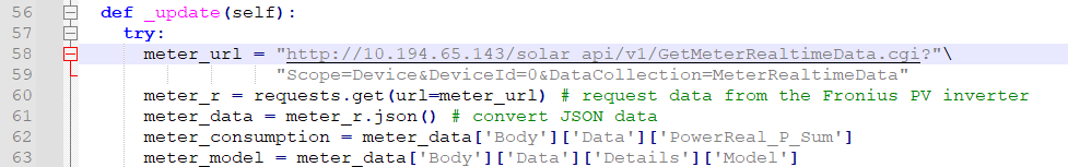

In the Python file, you should put the IP of your Fronius device that hosts the REST API. In my setup, it is the IP of the Fronius Symo, which gets the data from the Fronius Smart Metervia the RS485 connection between them.
Heisst das, ich muss die dbus-fronius-smartmeter.py mit editor bearbeiten, und in Zeile 58 die IP des esp32 eintragen?

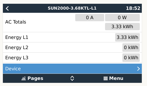

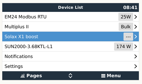

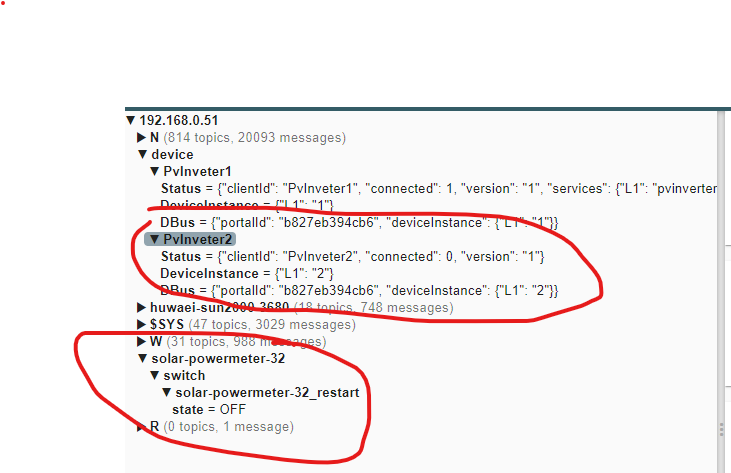

Also ich habe das jetzt mit dem Projekt hier https://github.com/freakent/dbus-mqtt-devices zum laufen bekommen.
Da musst du das Setup Script ausführen und dann wird alles erstellt.

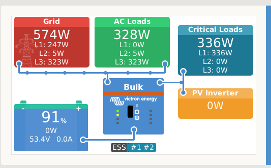

Bei mir sieht das jetzt so aus:

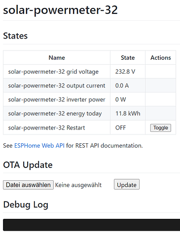

Für ESPHome habe ich folgendes Script erstellt:

- mqtt.publish_json:
topic: !lambda return str_sprintf("W/%s/pvinverter/%d/Ac/L1/Current", id(vrm_portal_id).c_str(), id(sensor_id));
payload: |-
root["value"] = id(inverter_grid_current).state;
topic: !lambda return str_sprintf("W/%s/pvinverter/%d/Ac/L2/Current", id(vrm_portal_id).c_str(), id(sensor_id));
payload: |-

Für dich interessant ist hier der MQTT Abschnitt mit birth_message, will_message, on_message_json
und der Teil bei den Sensoren im on_value Event mit mqtt.publish_json.
Den on_value Event musst du dann zu den passenden Modbus-Sensoren einfügen.
Da ich nur einen 1-phasigen WR habe hab ich für L2 und L3 jeweils noch einen 0 mit geschickt.
Muss ich den "MQTT Abschnitt mit birth_message, will_message, on_message_json, und der Teil bei den Sensoren im on_value Event mit mqtt.publish_json"
in meine .yaml einbauen?
@saugnapf
Ja genau. Das klappt aber nur mit dem D-Bus Treiber den ich oben verlinkt habe.
Du kannst ja nochmal dein yaml posten. Dann kann ich nochmal drüber schauen.
Für das Setup vom Dbus-Treiber gibt es im Projekt auf Github eine gute Anleitung: GitHub - freakent/dbus-mqtt-devices: A driver for Victron VenusOS GX devices to support use of dbus-mqtt/flashmq-mqtt

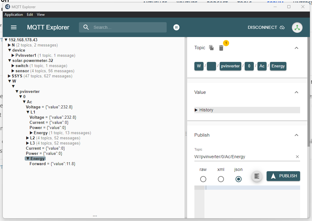

Um dich ein bisschen zu motivieren:
Hier das Script das erstmal was tut und Werte nach MQTT schickt. Da ich keine Solax hab kann ich das natürlich nicht komplett testen.
Es geht aber schon mal so weit das sich der ESP32 via MQTT meldet und an Venus OS an meldet.
MQTT Explorer:
https://github.com/thomasnordquist/MQTT-Explorer/releases/download/0.0.0-0.4.0-beta1/MQTT-Explorer-Setup-0.4.0-beta1.exe

WIFI musst du noch ändern wo jetzt ******** drin steht.
MQTT Server Adresse musst du ändern. localhost kann da nicht passen. Da muss die IP von deinem Raspberry rein.

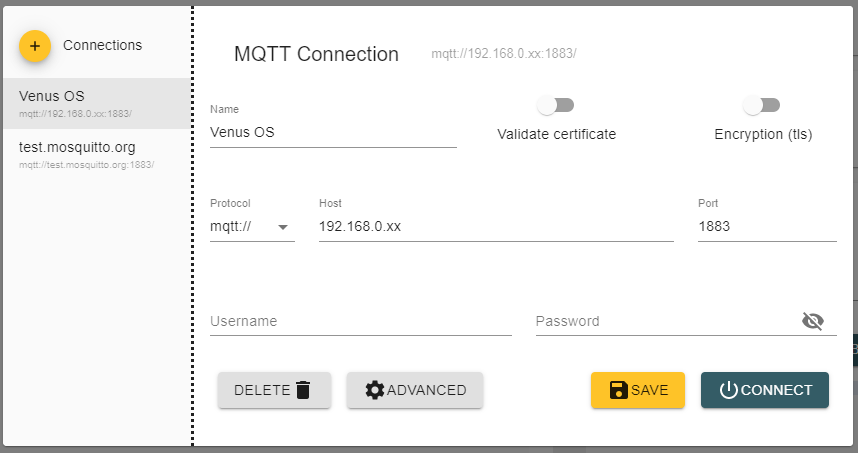

  1. MQTT Explorer installieren und am Raspberry anmelden. Wenn das klappt kennst du schon mal die Zugangsdaten. Bei mir ist Benutzer und Passwort leer und ich muss nur die IP vom Raspberry konfigurieren. Sieht so aus
  1. Zugangsdaten des MQTT Server eintragen und laufen lassen. Du musst dann im MQTT Explorer einen Eintrag mit solar-powermeter-32 sehen und unter devices einen Eintrag mit PvInverter2.
Wenn das klappt ist auf der MQTT Seite alles ok und wenn du den Treiber in Venus korrekt konfiguriert hast siehst du den Inverter.

MQTT sieht gut aus aber du bekommst die vrm_portal_id und die sensor_id nicht zurück.
Das müsste von den Pfaden im MQTT Explorer etwa so aussehen:
als unter W (wie write ?) die vrm_portal_id und dann hinter pvinverter eine 1 (0 ist der default Wert daher hier eine Zahl grösser 0).
