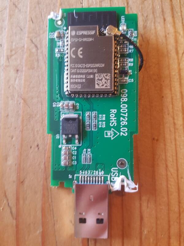

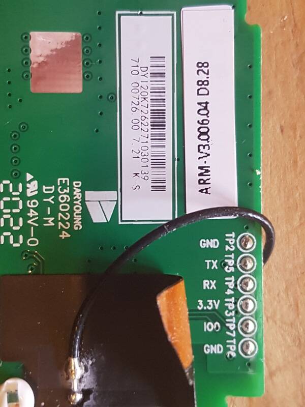

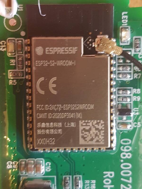

Leider wird kein serial-port verfügbar gemacht, wenn ich den Stick an mein Laptop anstecke. Insofern habe ich erstmal keinen Zugriff auf die firmware, kann da auch nichts draufschreiben.
Auf der Rückseite, versteckt unter der erweiterten WIFI-Antenne, gibt es ein paar Pins:
Könnte man den Chip direkt ansprechen und programmieren?
Wenn man hier ein paar Drähtchen anlötet, und die mit einem RS485 USB-to-serial Adapter verbindet?
Oder könnte man hier einen ESP32 dranhängen, der die Daten dann vom Pocket-WIFI in's Heimnetz bringt?
Ich denke schon das du den auslesen kannst.
Nur wird das Ergebnis nicht dem entsprechen was du erwartest. Du bekommst da keinen schön formatierten Quellcode raus. Wenn du das vor hast musst du dich gut in C / C++ und Assembler auskennen um aus dem Binary auf den Quellcode schliessen zu können.
Von esprssif gibt es ein Python-Script mit dem du das Binary bzw. den Flash auslesen kannst, dass kannst du dann in Assembler konvertieren.

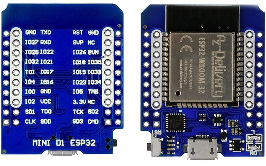

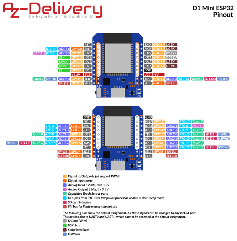

- zur Hardware: verfügbar sind zwei verschiedene breakout-boards, und zwei verschiedene ESPs. ESP8266 und ESP32. Die Hardware habe ich auf Seite1 näher angegeben. Habe es zuerst mit dem ESP8266 versucht, seit gestern dann und aktuell mit dem ESP32 D1 mini.
Pinout laut SOLAX Bedienungsanleitung:

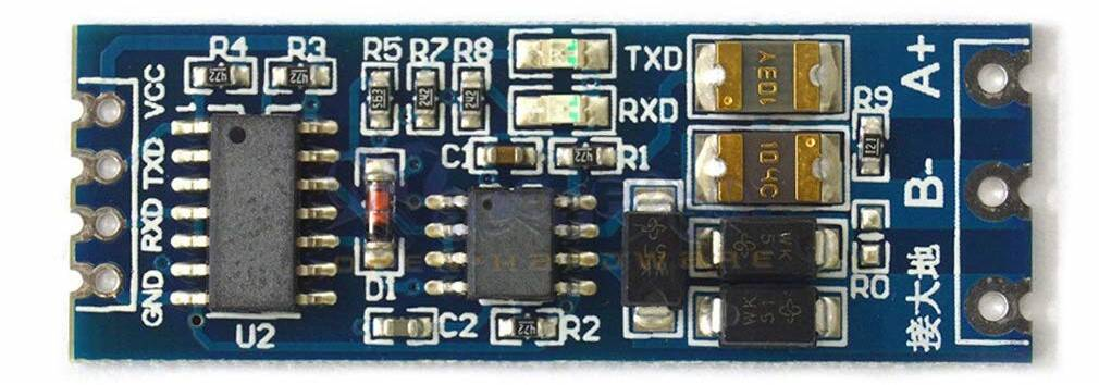

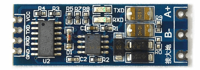

Brakout-board: Hailege TTL to RS485 485 to Serial UART Level Reciprocal Hardware Automatic Flow Control UART to RS485 Converter RS485 to TTL

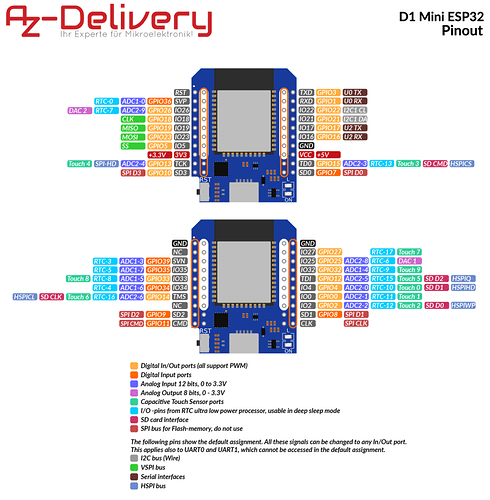

ESP32 D1 mini: ESP32 D1 Mini NodeMCU WiFi Modul + Bluetooth Internet Entwicklungsboard kompatibel mit Arduino
Pinout de ESP23:

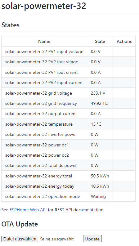

solar-powermeter-32
States
Name State Actions
solar-powermeter-32 energy today NA
solar-powermeter-32 energy total NA
solar-powermeter-32 dc1 current 0.0 A
solar-powermeter-32 dc1 voltage 0.0 V
solar-powermeter-32 dc2 current 0.0 A
solar-powermeter-32 dc2 voltage 0.0 V
solar-powermeter-32 ac current 0.0 A
solar-powermeter-32 ac voltage NA
solar-powermeter-32 ac frequency NA
solar-powermeter-32 ac power 0 W
solar-powermeter-32 runtime total NA
solar-powermeter-32 error bits NA
solar-powermeter-32 mode -1
solar-powermeter-32 temperature NA
solar-powermeter-32 mode name Offline
solar-powermeter-32 errors

Das RS485 Board hast du ja bestimmt auch korrekt mit dem ESP verbunden...
  • RX -> GPIO 16
  • TX -> GPIO 17
  • GND -> GND
  • VCC -> 3,3V
und
  • A+ -> 4
  • B- -> 5
Am ESP32 liegt es jetzt wahrscheinlich nicht, sondern an der RS485 Kommunikation.
Der SOLAX muss auf das Discovery antworten.
Ja, das müsste alles richtig angeschlossen sein.
GPIO16 und 17 habe ich mal mit RX/TX und mal mit TX/RX belegt.
Denke, richtig ist es, wenn die TX LED blinkt wenn das board eine Anfrage sendet.
@saugnapf Ja macht meins auch.
@nadors Evtl. kannst du ja mal das ESPHome Script von saugnapf testen. Ich hab leider keinen Solax
Ich werde das Script spätestens am Wochenende testen.
@saugnapf
Ich weiß jetzt nicht ob du es schon geschrieben hast, aber hast du den HW-0519 auch schon durchgetauscht?
Bei RS485 ist Senden und Empfangen die selbe Datenleitung und er hat ne am ESP Seriennummer gefangen.
Er hat kein Problem mit der ESP oder RS485 Hardware.

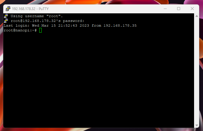

Zugangslevel in der remote-console ist Superuser.
So weit bin ich bisher, nanopi ist mein GX:
@und-mehr
Würde dann so ausschauen, ist das ok?
api:
reboot_timeout: 0s
logger:
level: INFO
uart:
baud_rate: 9600
tx_pin: ${tx_pin}
rx_pin: ${rx_pin}
modbus:
- id: modbus0
uart_id: uart0
#    flow_control_pin: GPIO0
api:
reboot_timeout: 0s
Korrekt!
