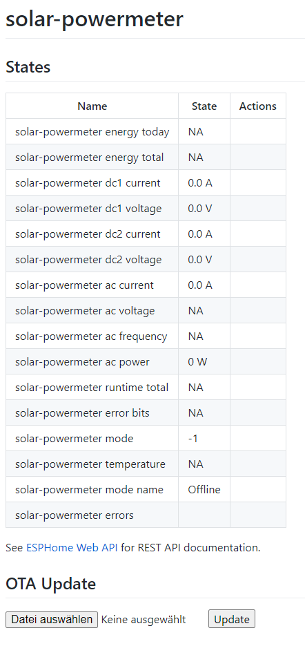

Ui, und da schau her: wenn ich die IP-Adresse aufrufe, kommt diese Seite:

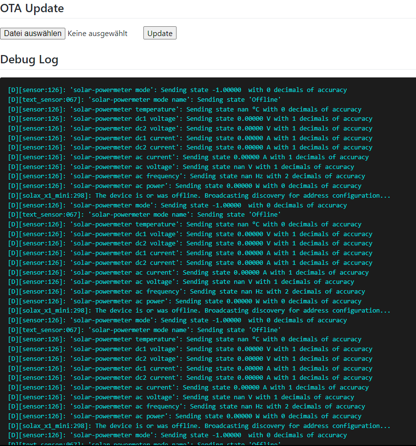

Hab das grade an den SOLAX angesteckt. Hier noch der Anfang vom Debug Log:

Debuglevel ist noch nicht alles, da gibt es noch mehr. später...
...später:
das sollte mehr loggen.
logger:
#  level: DEBUG
#  level: VERBOSE
level: VERY_VERBOSE

Du kannst in ESPHome eine Web-Interface konfigurieren. Hab ich aber bis jetzt nicht verwendet. Ich schau mir immer die Logs an oder die Werte in HA / Venus

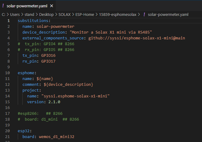

Muss ich die Pinbelegung in der .yaml ändern? Aktuell sieht das so aus:
Ich hab das nur mit GPIO 1 und 3 zum laufen gebracht und das Log disabled.

Schau mal hier SOLAX: tasmota oder ESPHome auf ESP8266 und ESP32 flashen - #15 von profantus - Open Source - Software Projekte - Akkudoktor Forum da steht meine Serial-Config drin.
Esp2866 ist mit gpio4 und gpio5 compiliert, Baudrate steht auf 9600

Ja kannst du in der yaml ergänzen. Schau dann das es noch die substitutions f+r tx_pint und rx_pin gibt. Dort dann den passenden Pin eintragen (also 1 und 3) und log auschalten.
Macht ein binary und lädt das hoch. Wenn du OTA konfiguriert hast über WLAN ansonsten muss der esp mit USB angeschlossen sein.
esphome compile baut das binary wenn du das manuell hochladen möchstest
Wäre das dann so richtig, oder muss ich die beiden #-Zeilen auch ändern?
substitutions:
  device_description: "Monitor a Solax X1 mini via RS485"
  external_components_source: github://syssi/esphome-solax-x1-mini@main
#  tx_pin: GPIO4 ## 8266
#  rx_pin: GPIO5 ## 8266
  tx_pin: GPIO1
  rx_pin: GPIO3
@saugnapf Die Zeilen mit "#" musst du nicht ändern, das Zeichen "#" bedeutet das die Zeile auskommentiert ist.
sind auskementierte Zeilen (esp32 und 2866 nutzen die selbe yaml,
Standard ist esp32 aktiv (weil ich es als 2. compliert hatte),
das was mit ## 8266 markiert ist war für das 2866 bin aktiv.

Wenn du mal ein Log davon hast dann poste es hier:
Stell den Solax auf Senden und gucket ob im Log was ankommt
Er hat die Komponente geschrieben und weiß am besten was im Log zu sehen sein muss und was nicht.
