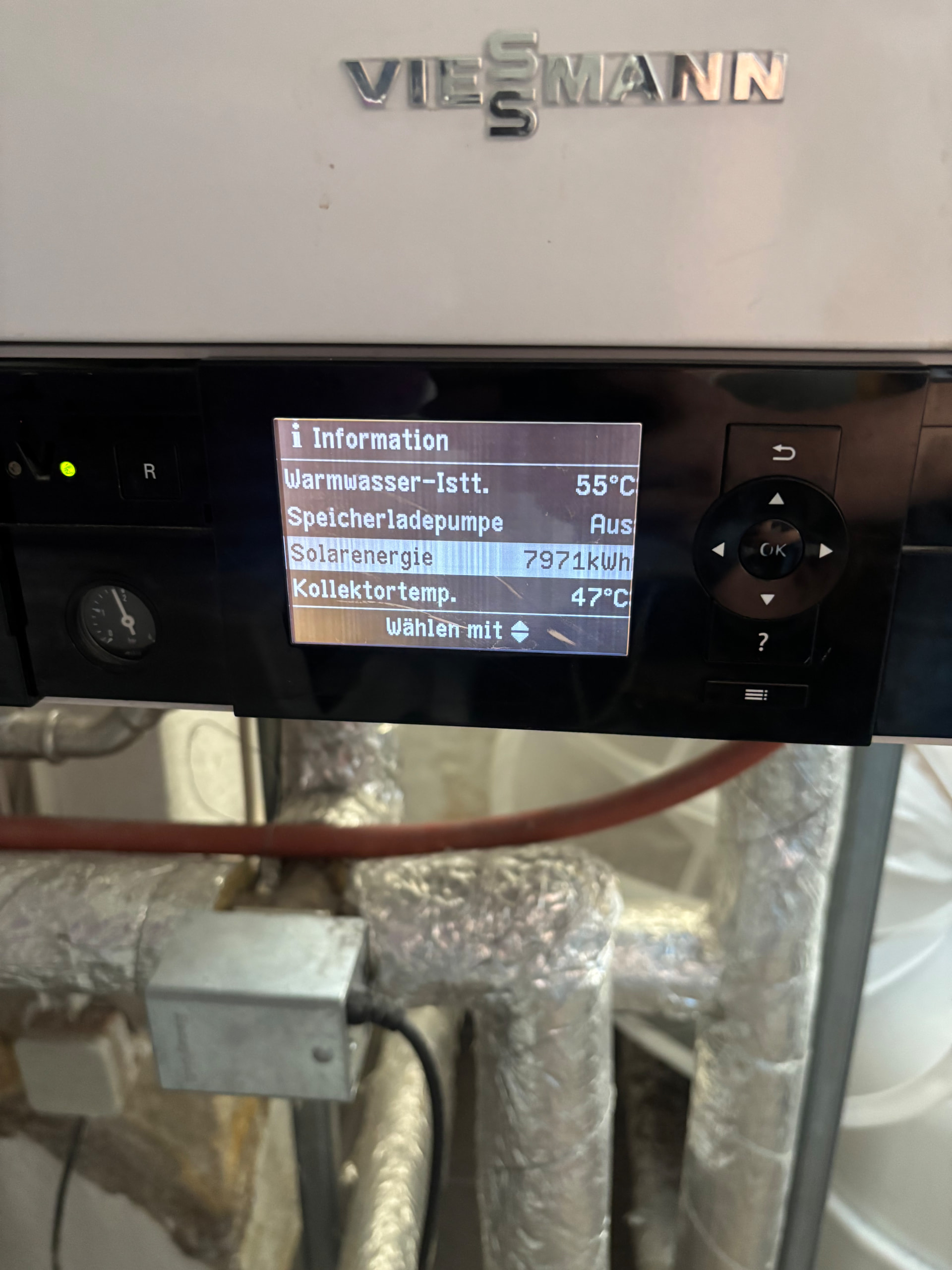

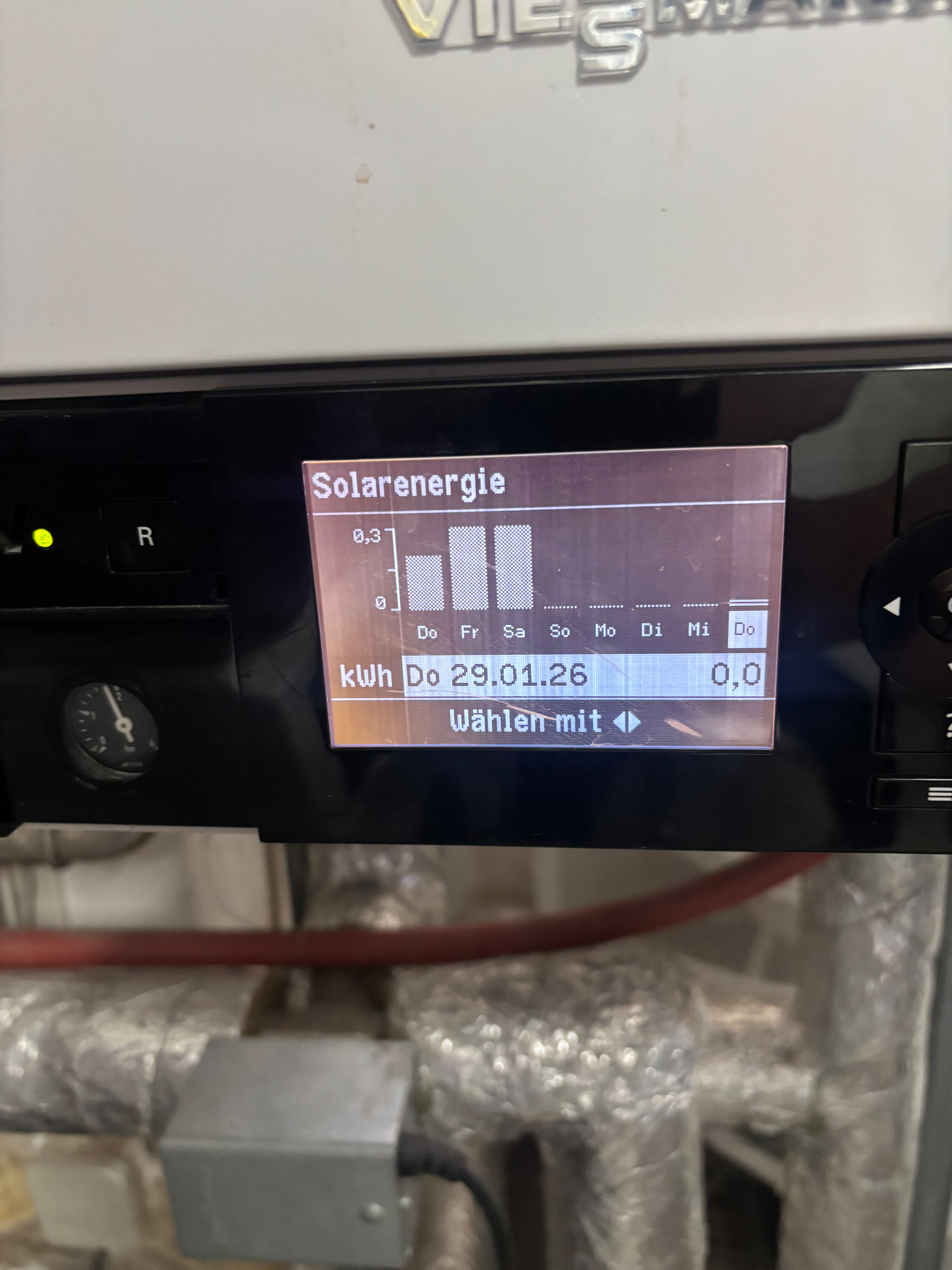

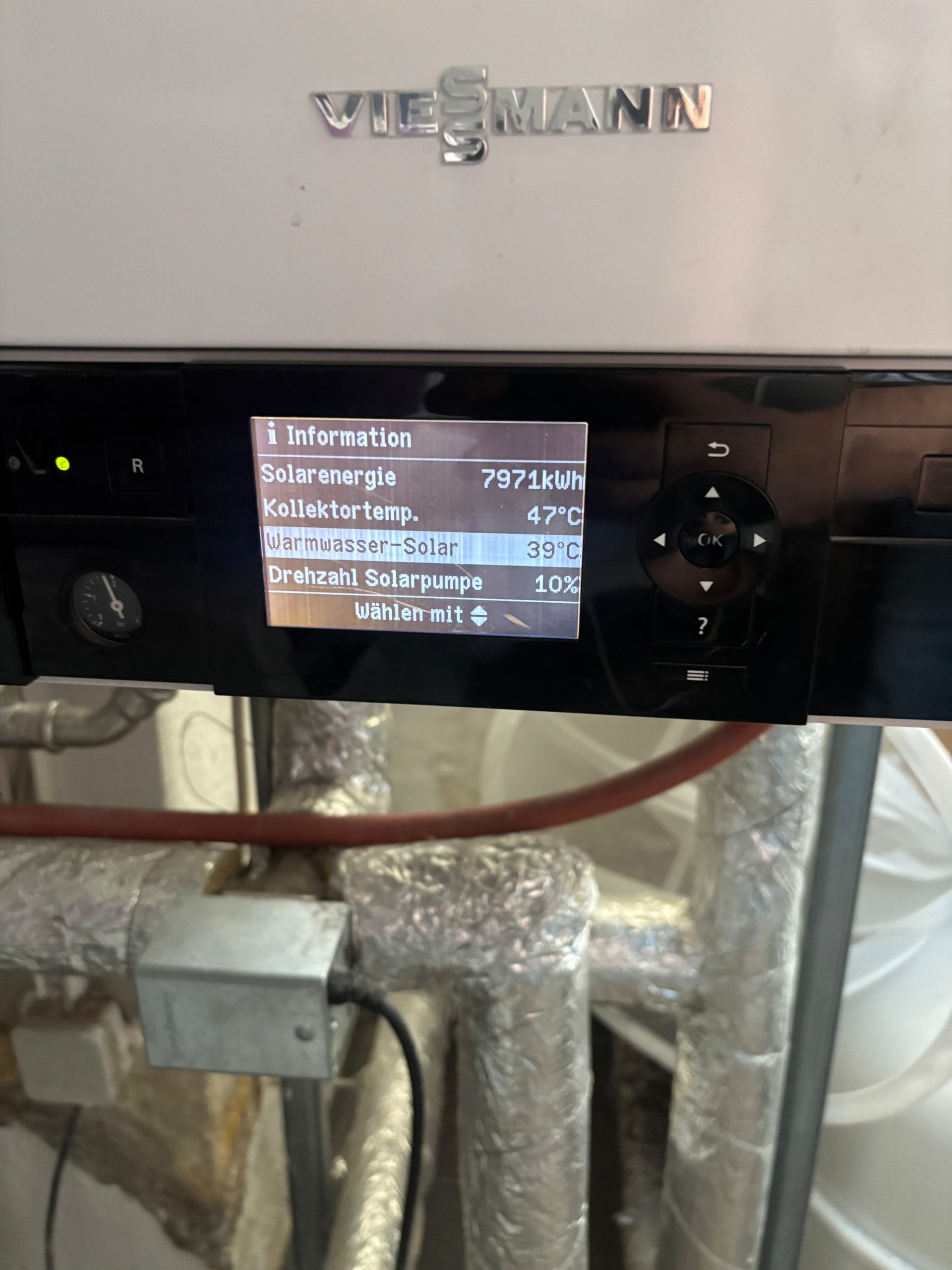

Das macht beispielsweise unsere Anlage am gestrigen Tag die ist 15 Jahre alt.
Wieviele kWh hast Du gestern geerntet? Fläche, Ausrichtung, wie war das Wetter?
Wir haben 4 Stück auf dem Süddach, das Wetter war wechselhaft mit wenigen Sonnenstunden. KWh weiß ich nicht, kann ich später mal nachsehen.
Wäre schön, die Temperaturen sind zwar nett, am Ende ist halt entscheidend wieviel Wärme vom Dach geholt und am Ende genutzt werden kann (was jetzt im Winter ja nicht so das Problem ist ;-)).
kann sein das wärmemenge zeigt falsch, weil bei inbetriebnahme am meistens niemand kalibriert solarsteuerung/wärmemenge zähler. und steuerung leuft mit werkseinstellungen

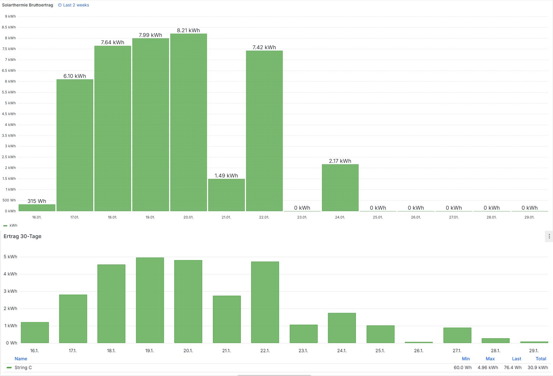

Ich teile auch mal. Ich habe nur die 5 PV-Module ausgewertet, die oberhalb der ST liegen. PV-Module sind 350 Wp.
