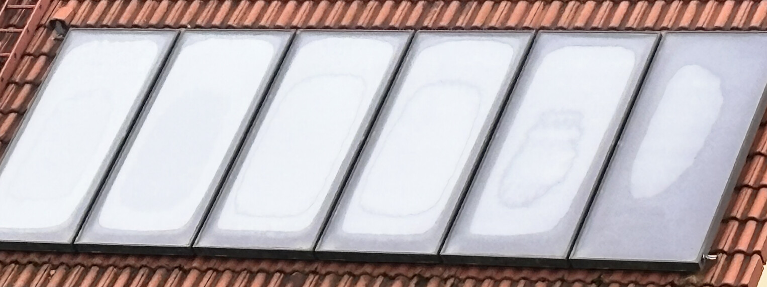

Heute ein typischer Wintertag, bewölkt und 0°C und das sind leider die meisten Tage im Winter, nicht wie gestern mit viel Sonne, darüber rede ich nicht.
Hier habe ich ein Bild vom Nachbarn aufgenommen, 11 Uhr die Anlage ist noch vereist, irgendwie glaube ich nicht, dass die gerade Wärme produziert…

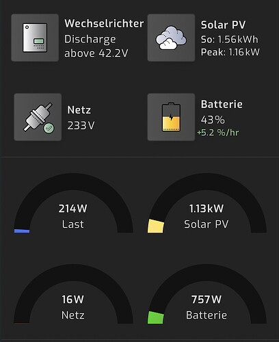

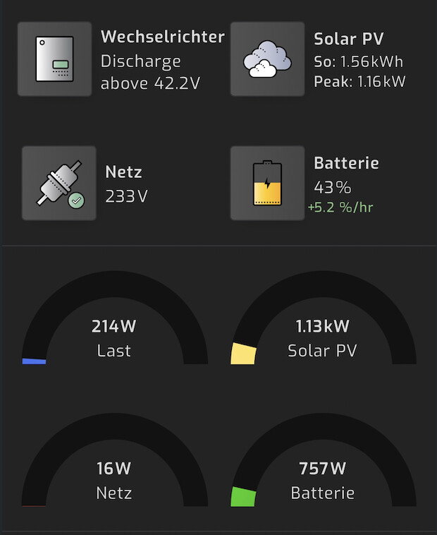

Und hier zum gleichen Zeitpunkt meine PV Anlage, hat schon 1,5kWh produziert…

Bis 11 Uhr 1,5kWh an einem komplett grauen Tag und vereisten Paneelen ist wenig? Am Ende des Tages werden es laut Prognose ca.11kWh sein, und die ST bleibt bei 0, weil die Sonne nicht rauskommt. Und 11kWh in einer “hochwertigen” Energie ist viel mehr Wert als 11kWh in Wärmeenergie. Aber die hast ja auch nicht, weil die ST bei 0 bleibt.
