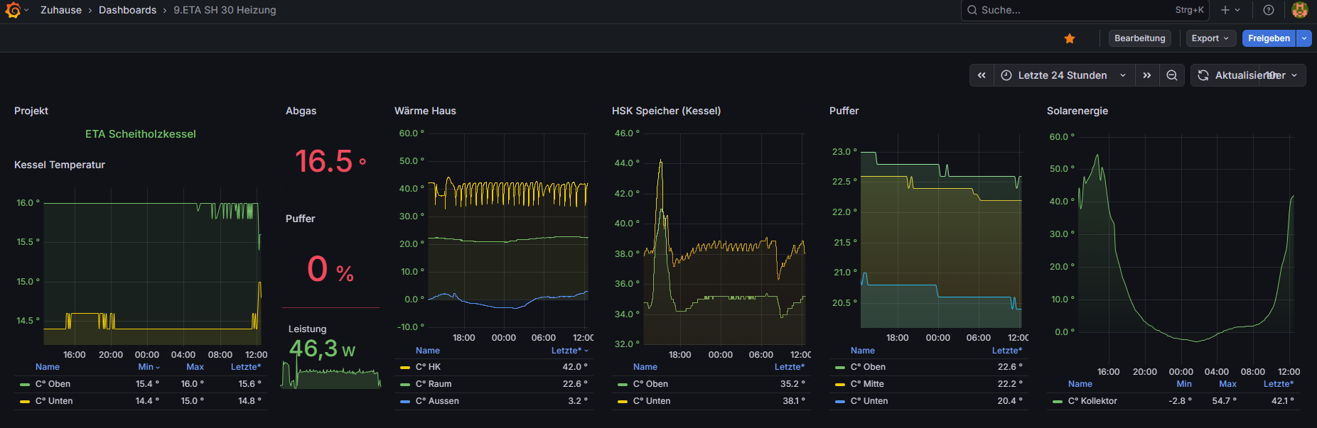

Hier nochmals der Aktuele Stand dieSonne scheint diesig aber die ST fängt an gerade Wärme zu Produzieren die HSK temp steht bei rund 38°

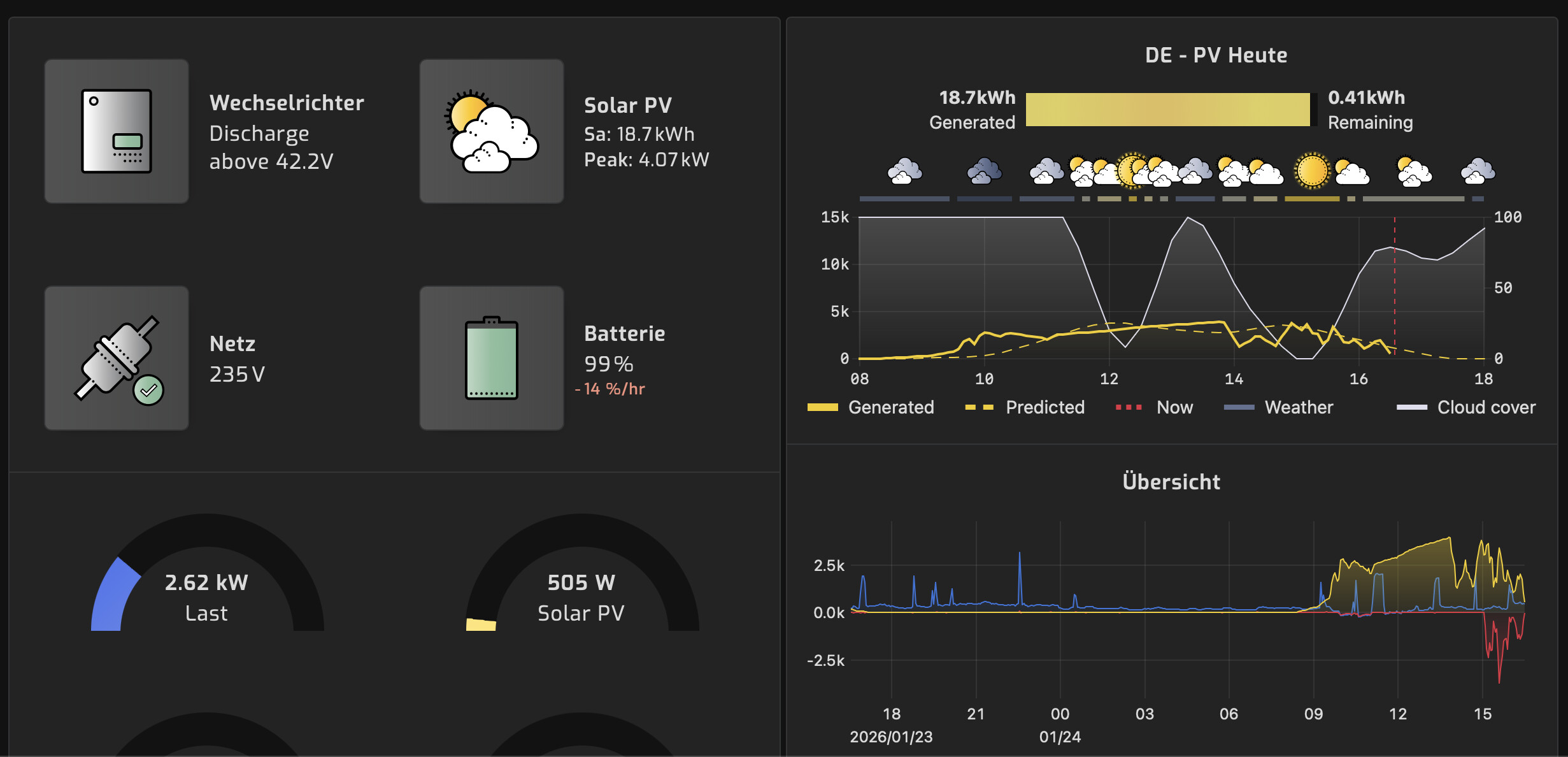

Genau das ist es ja, mit der PV an so einem Tag wie heute ist zu 100% alles abgedeckt, Strom für Kochen, Wachen, Kondenstrockner, Heizen mit Split Klima und der Akku ist Rappelvoll und du redest von, die ST fängt an…
Tja wenn du es bis jetzt verstanden hättest das meine ANlage ja auf der Wstseite ausgerichtet ist beommt diese immer erst ab Mittag in die gänge aber ich sehe schon hier ist jede Diskussion darüber sinnlos man will die ST schleht machen und die PV bevorzugen ja in der jetzigen zeit ist das ok aber vor 167Jahren waren die PV Anlagen noch nicht soweit .
