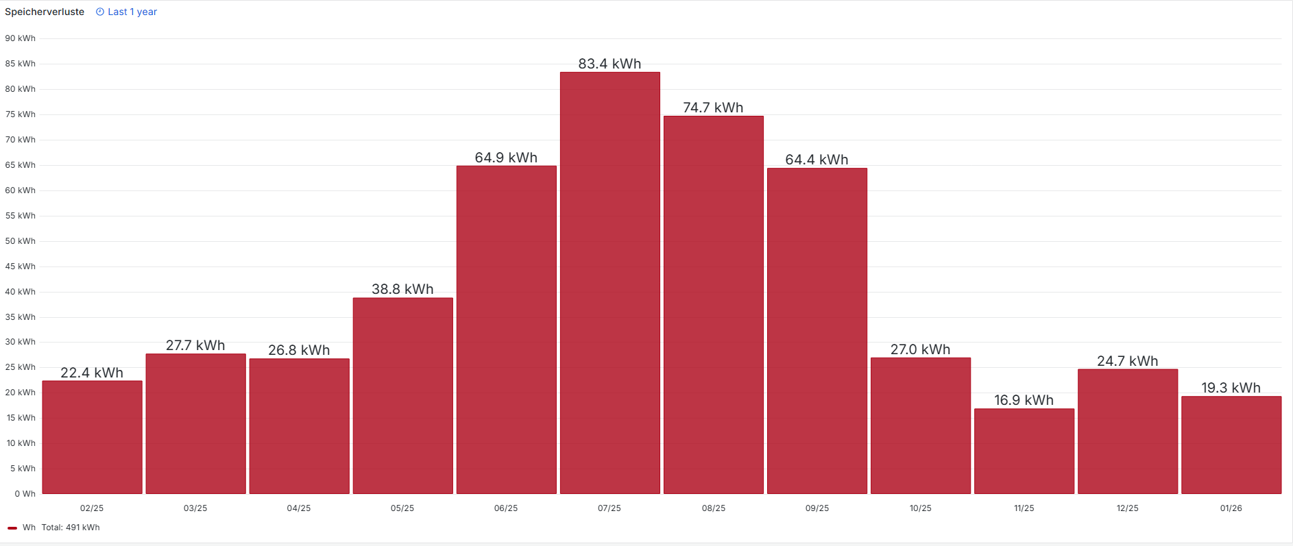

Womit willst Du Speicherverluste "einholen"? Macht sich irgendjemand einen Kopf über die Speicherverluste von PV-Akkus? Möchte sie jemand quantifizieren?
Damit nicht alles im luftleeren Raum stattfindet, hier die Speicherverluste meines 720l Pufferspeichers während der vergangenen 12 Monate:
Wobei, hier von "Verlusten" zu reden, ist nicht ganz korrekt. Schließlich landet die Speicherwärme im Gebäude. Ist also auch im Winter eher eine indirekte Heizungsunterstützung.
