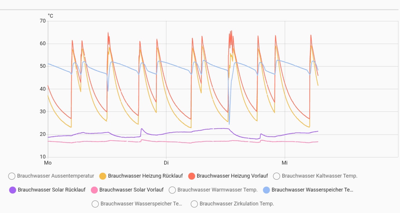

So ist es. Ich selbst habe 3 platten (kein vakuum) sudwest ausrichtung. Nebendran sind 10 solarpanel a 450 W montiert. Ich lass das brauchwasser solar, im sommer wird der speicher auf fast 90 grad geheizt. Aber nur 4 monate kann das brauchwasser solar spürbar unterstützen.
Einen weiteren punkt datf man nicht unterschlagen. Wenn das brauchwasser morgens “zu kalt" ankommt, muss es mit z.b. ölheizung warm gemacht werden, dass die personen duschen können. Dabei muss der gesamte speicher aufgeheizt werden. Wenn um 10.00 die sonne kommt, kann nicht viel genutzt werden, da der speicher schon auf 50 grad steht.
In besagten 4 monaten kommt der speicher morgens warm genug an. Aber sonst nicht. Liegt auch an den temperaturen ausserhalb des speichers.

Ich habe den heizölverbrauch Warmwasser ermittelt. September und oktober wurde nur öl für warmwasser verbraucht. Das brauchwasser solar habe ich aussen vor gelassen. Es wurden 44 liter heizöl pro monat benötigt, um warmwasser für 2 wohnungen bereit zu stellen. Es wird also fast nix an geld gespart. Die ölmenge ist ziemlich genau. Ich habe bei einem füllen des tankes die liter pro mm ausgerechnet, kann jetzt immer über füllstände auf den verbrauch rechnen.

Mit ner kleinen Sole Wärmepumpe aus China? Ich hab in der kalten Zeit jetzt häufiger mal auf die Temperaturen vom pt100 im Kollektor geachtet und die waren da oben immer 1-2 grad kälter deshalb dachte ich eig das wird nicht viel mehr bringen als eine lwwp… weil eisspeicher oder grabenkollektor muss man auch erstmal bauen
Und Flachkollektoren liefern erstmal gar nichts.
Ich stelle im Winter die tatsächliche Außentemperatur morgens/nachts anhand der Kollektortemperatur fest und die stimmt mit dem Außenthermometer überein. Dementsprechend wird bei kurzem Sonnenschein die notwendige Kollektortemperatur nicht erreicht. Die PV liefert hingegen selbst bei Nebel oder unter einer dicken Reifschicht schon Strom.
Wir haben hier akutell gerade Nebel mit einer Sichtweite von ~150m. PV liefert ~78W / kWp, Kollektortemperatur hat hingegen erst seit kurzem das Vorzeichen gewechselt.
