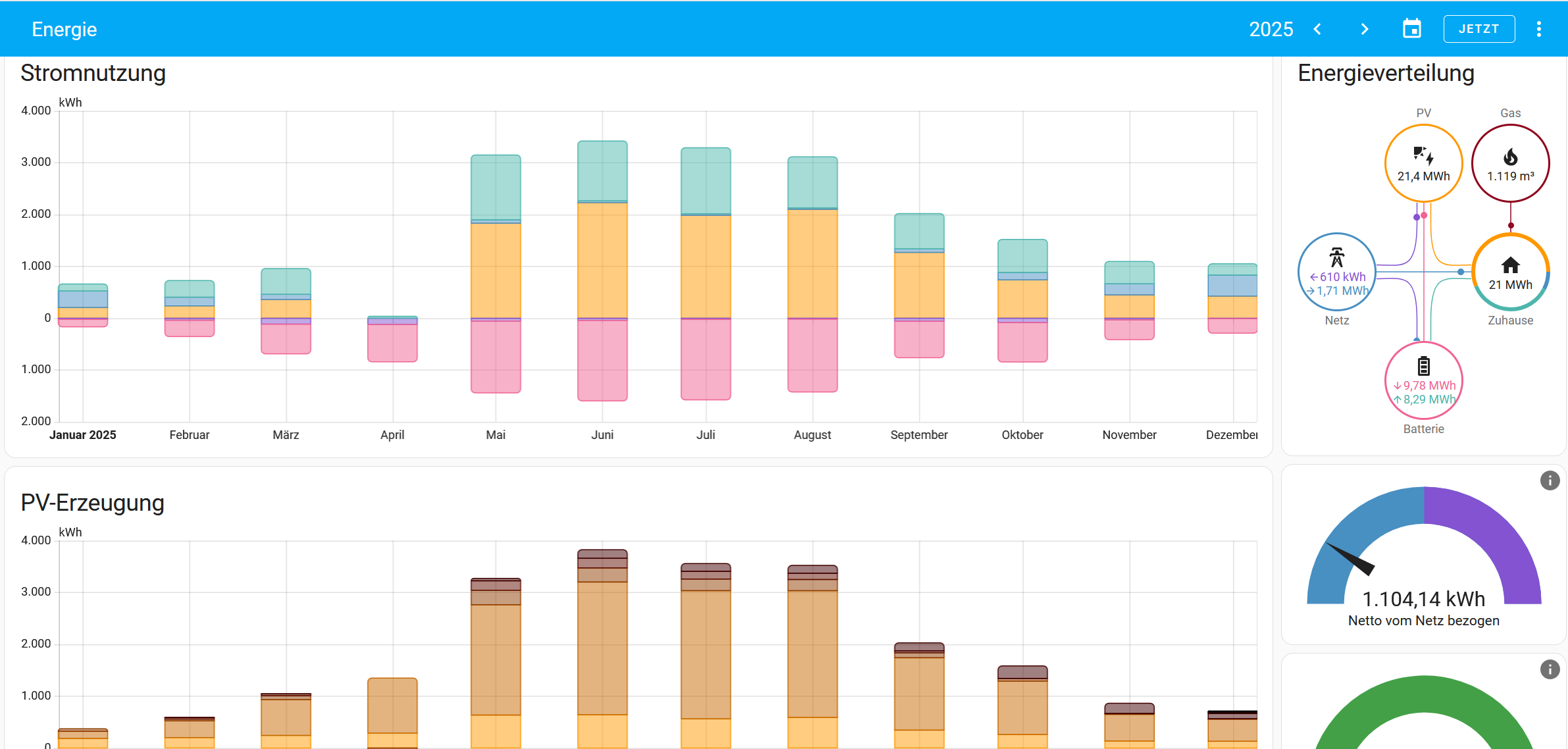

MAn man man was hab ich da nur angefangen, aber ich muss sagen es gefällt mir, mittlerweile ist klar as geht was Sinn macht und was nicht.

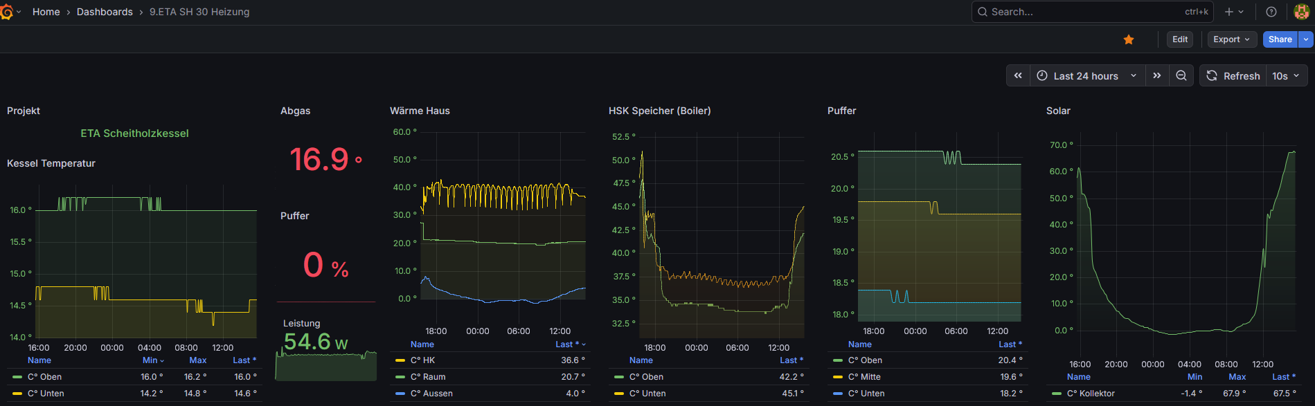

und hier nochmals Live von Heute

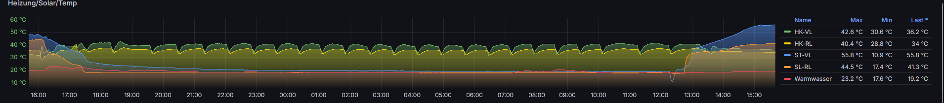

Und hier der verlauf innerhalb von 24 h man sieht gut wie die WP ständig abtaut wielange die ST gearbeitet hat und was jetzt aktuell noch kommt ja die Westseite bringt uns sehr viel , bin ja schon darauf eingegangen warum Westseite und heute wirds ein 8,5 Std Tag mit Sonne.
