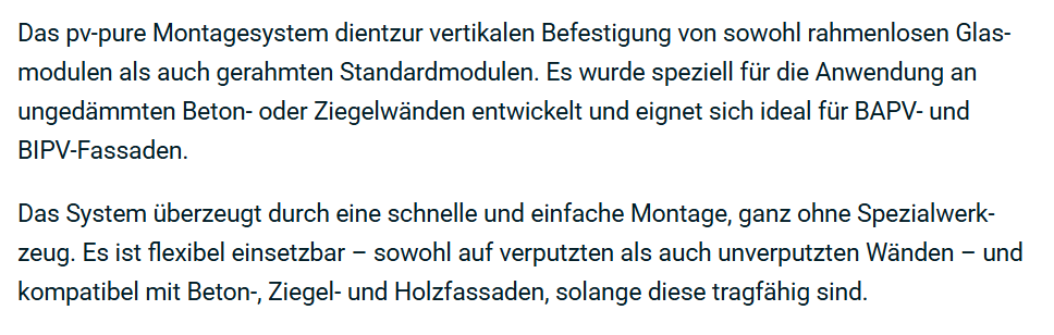

Scheint für alle Standardmodule zu sein, s. Screenshot
Habe aber auch nochmals explizit nachgefragt…. Antwort wird nachgeliefert! Offenbar haben die für alle Fassadenvarianten eine Lösung.

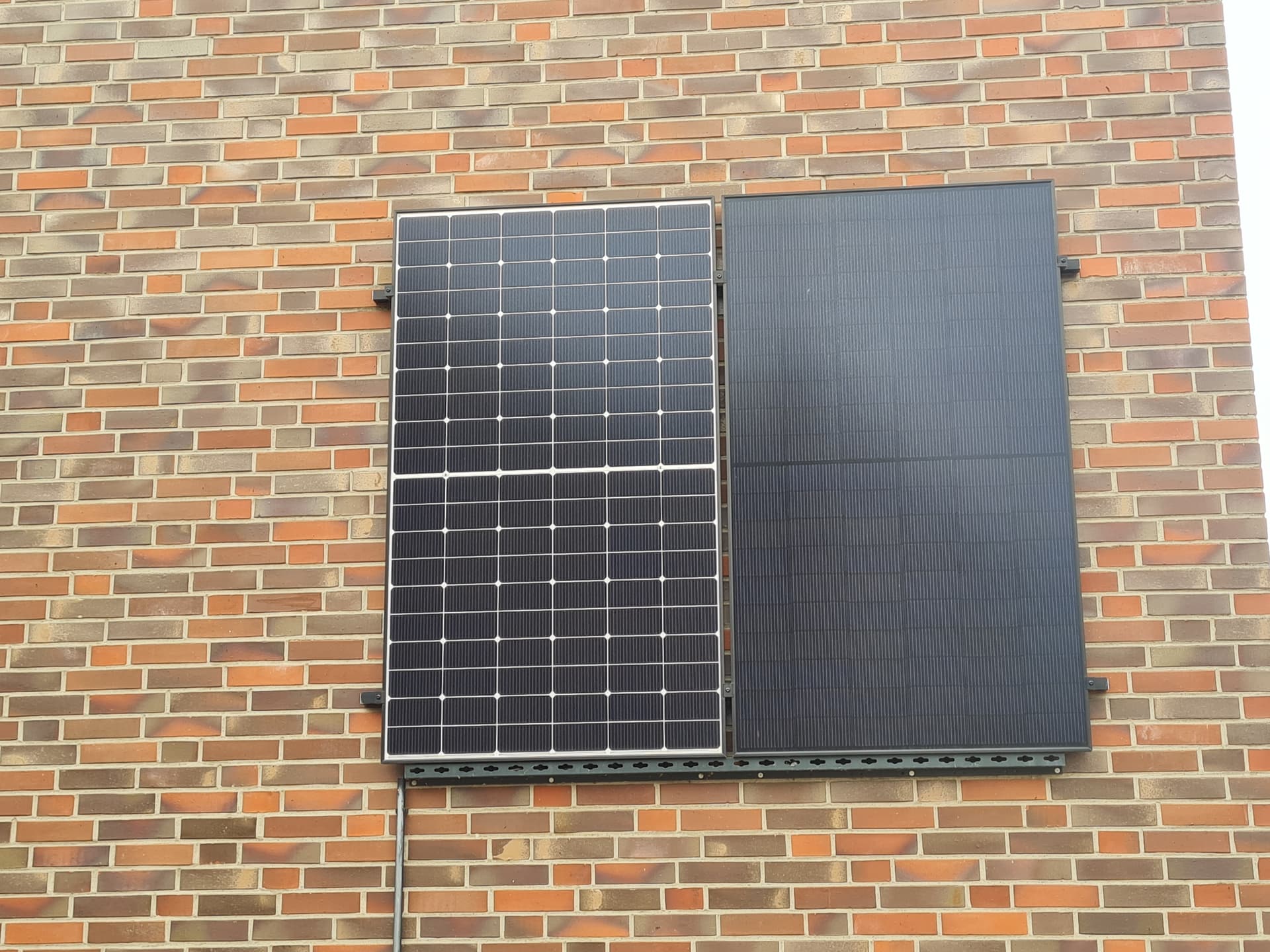

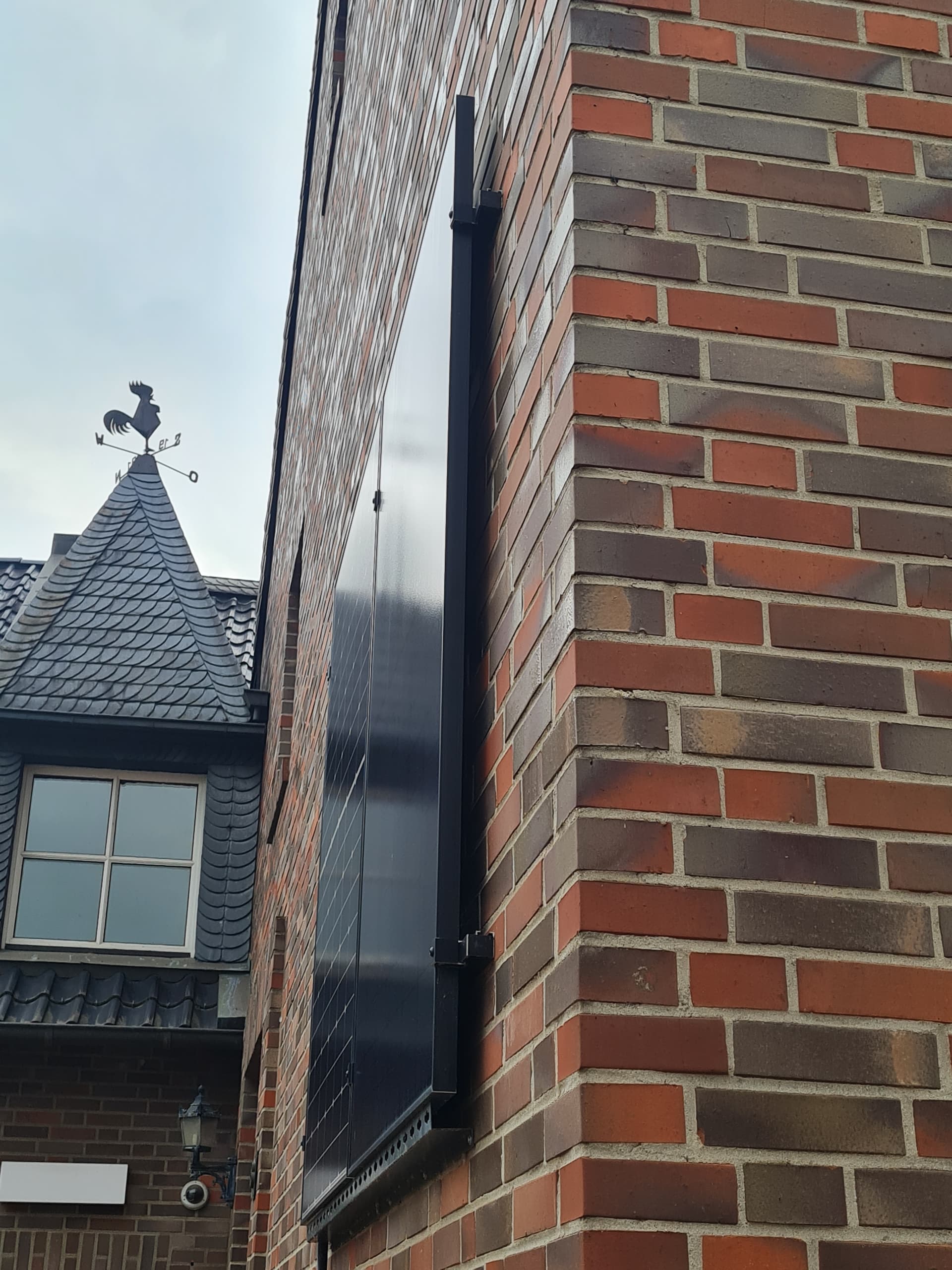

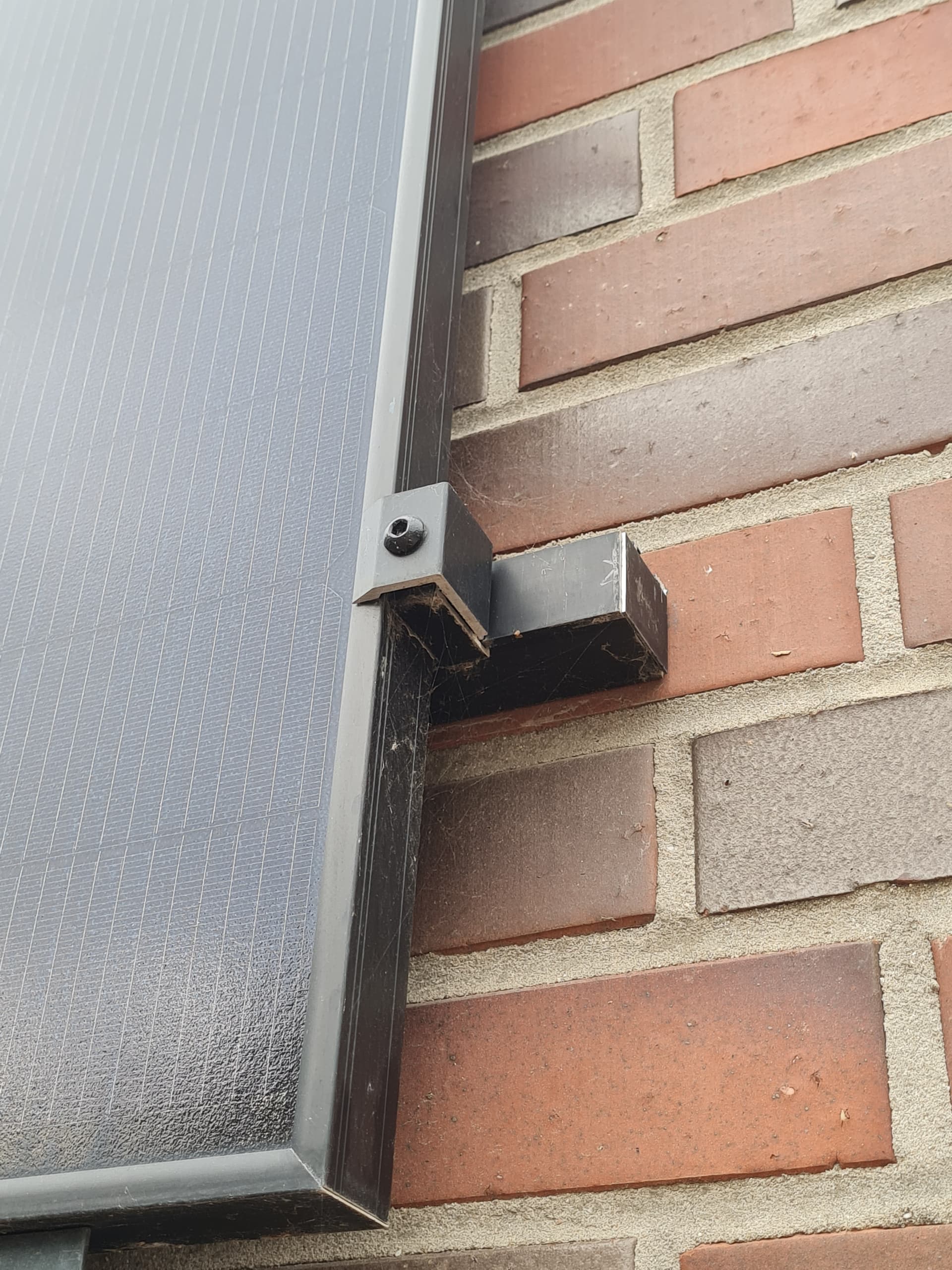

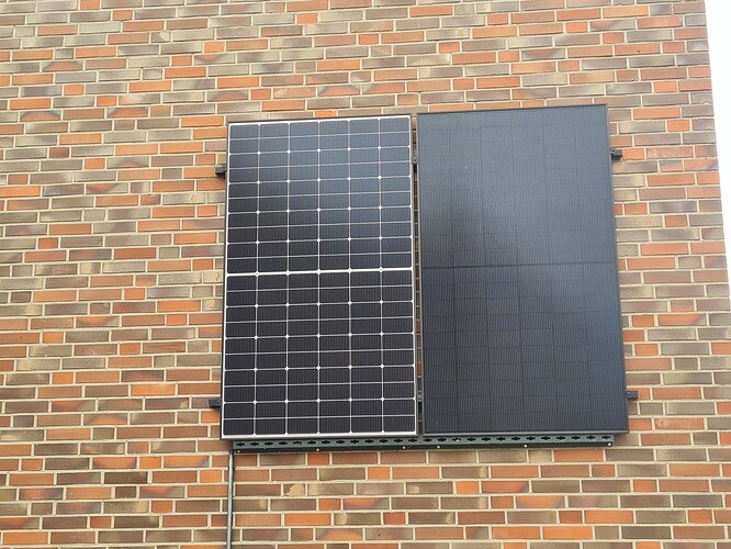

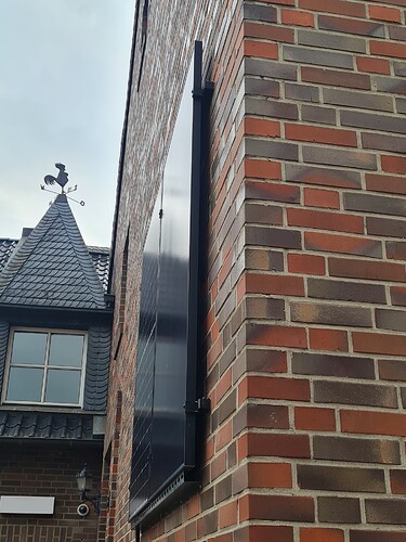

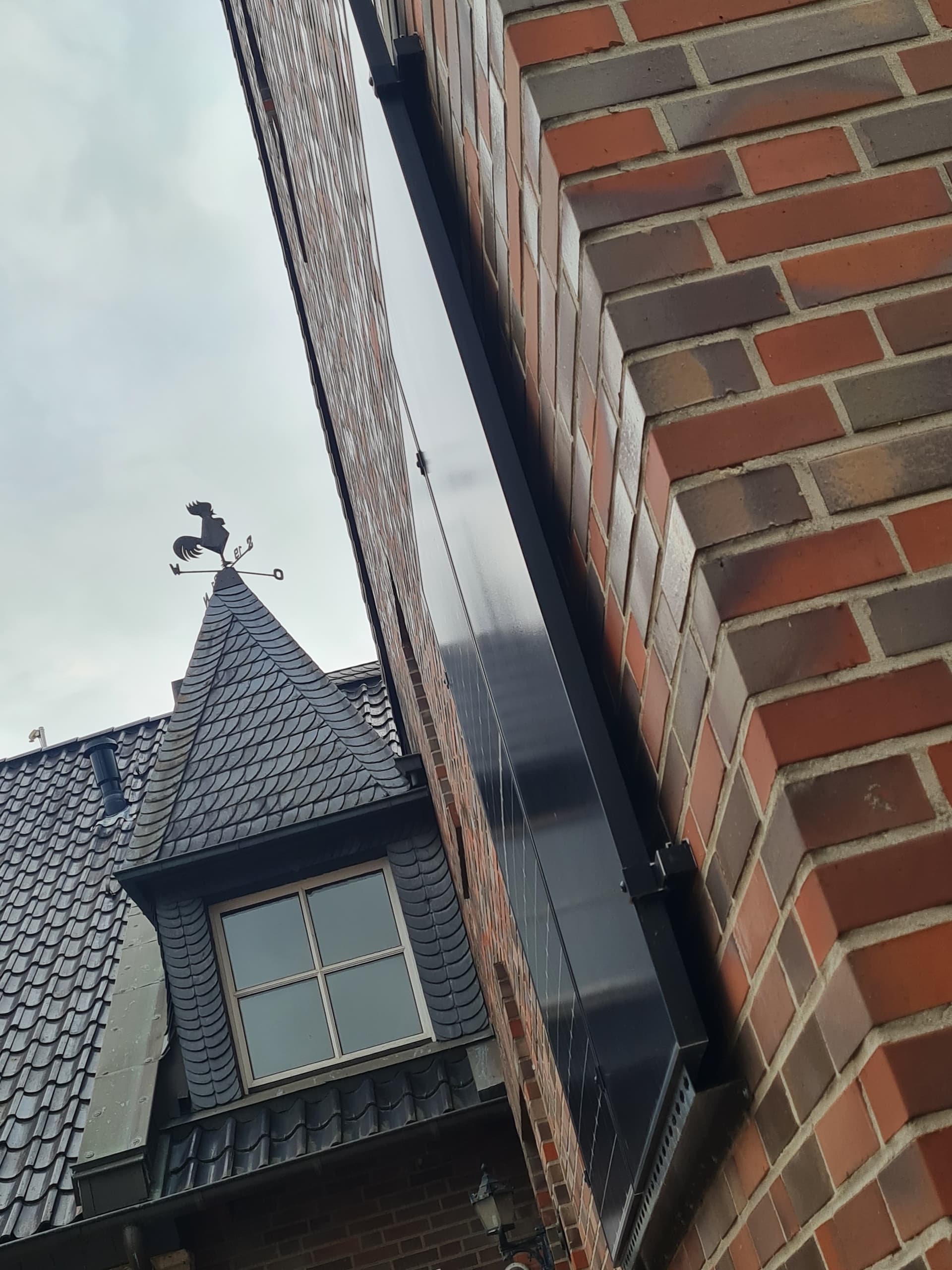

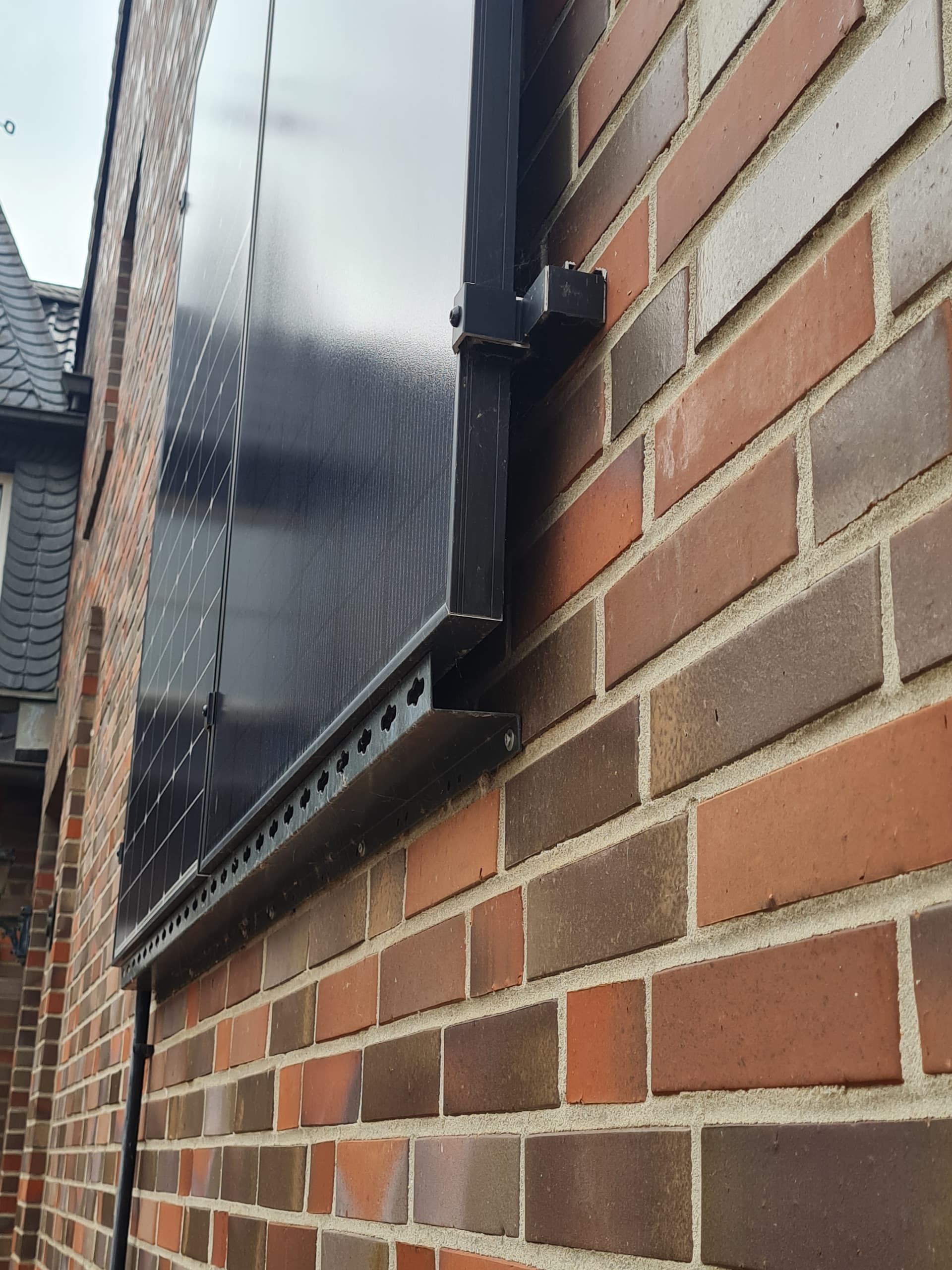

Wir haben eine ungedämmte Ziegelfassade. Hier mal ein paar Fotos, wie das ein Nachbar gelöst hat.
Das ist nach meiner Kenntnis nach Hersteller angaben unzulassig: Klemmung nur von beiden Seiten. (nur Kraftschluss) Mein Kenntnisstand ist, dass 2 klemmen unten und 2 oben sein müssen (formschlüssig).
Aber unten ist doch noch eine Schine, die ein Abrutschen verhindert? Trotzdem guter Hinweis :slight_smile:
Zwei gleich aussehende Module zu besorgen war für Deinen Nachbarn zu schwierig...? :slight_smile:
Die hat er irgendwo günstig bekommen. Ansonsten hätte er viel mehr Panels installiert. Platz ist ja da. Die Absturzsicherung mit der Schiene finde ich aber sehr vorausschauend. Da kann nichts abrutschen. Kann man nicht meckern……
Die Vorschrift hat wohl damit zu tun, dass das Glas in den Profilen (auf Dauer) rutschen kann. Vor Jahren hat jemand ein Panel nur an der oberen Schiene aufgehängt. Das ist binnen 15 Tagen in der Hitze rausgerutscht. Wenn hier ausschließlich die untere Schiene komplett trägt, und die Seiten zum Tragen unbeteiligt sind, wäre die Vorschrift formal erfüllt.
Die zwei verschieden Panele des Nachbarn sind zum Testen…, der hat sein ganzes Dach voll
