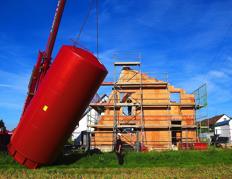

Was in Deutschland gemacht worden ist:
https://www.etank.de/
Das ist auch mit Solarthermie und Wärme wird auf sehr niedrigem Temperaturniveau im Erdreich gespeichert. Isolieren tun die nur nach oben und etwas zur Seite. Nach unten wird nicht isoliert.
27000 Liter Tank im Haus mit Solarthermie, solarer Deckungsgrad soll 95% sein.
Was mir vorschwebt ist so ähnlich wie von Dir beschrieben. Ich fürchte da allerdings bei einem einzelnen Haus hohe Verluste.
