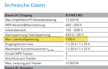

Persönlich würde ich 20 Panels nicht an ein DC Erdkabel anschließen... dein WR hat ja auch nur 1000V Leerlaufspannung die du mit deinen 20 Modulen im Winter knacken würdest.

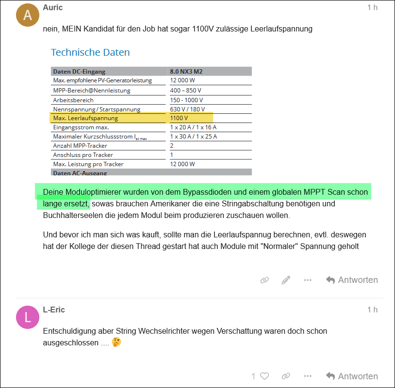

nein, MEIN Kandidat für den Job hat sogar 1100V zulässige Leerlaufspannung
Deine Moduloptimierer wurden von dem Bypassdioden und einem globalen MPPT Scan schon lange ersetzt, sowas brauchen Amerikaner die eine Stringabschaltung benötigen und Buchhalterseelen die jedem Modul beim produzieren zuschauen wollen.
Und bevor ich man sich was kauft, sollte man die Leerlaufspannug berechnen, evtl. deswegen hat der Kollege der diesen Thread gestart hat auch Module mit "Normaler" Spannung geholt
