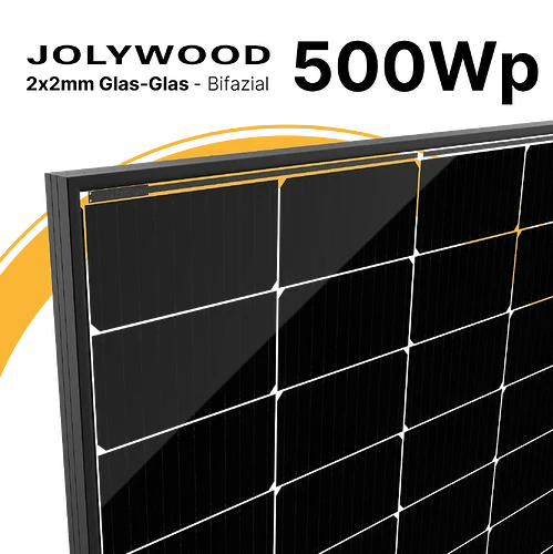

Wechseln wir mal kurz die Sichtweise. Wir haben einen Händler, der sagt, dass man durch die Module durchsehen kann (was nicht gewünscht ist), und wir haben die Aussage:
Dann ist das sehr subjektiv. Es könnte z.B. daran liegen, dass sie auf einem dunklen Dach montiert sind und man dahinter die schwarzen Pfannen sehen kann. Daher die Idee, von subjektiv zu objektiv zu wechseln – meine Bitte, ein weißes Blatt Papier dahinter zu halten.
Es ist ja nicht so, dass man sich die Module im nächsten Baumarkt anschauen kann.

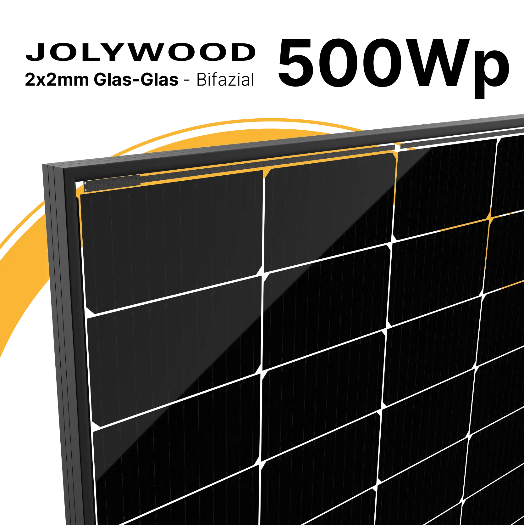

Das wäre jetzt besonders für alle Mitlesenden interessant gewesen. Ich habe mich bereits für ein Modul entschieden, hätte natürlich meine Liste noch angepasst, wenn da etwas falsch gewesen wäre...
PS: Ein anderer Händler hat folgendes Bild zu dem Artikel Jolywood JW-DH108N R2 in der Beschreibung.
Für mich kann man da durchsehen...

Für mich ist das Bildverarbeitung mit dem gelben Bogen etc. im Hintergrund. https://www.durasat.de/out/media/400050_Jolywood-JW-HD132N-500W-FB-PV-Modul-Datenblatt-DuraSat(2).pdf spricht allerdings auch von transparent. Da müßte aber jemand sicherlich ganz nah an die Module ran, daß er zwischen den Wafern durch was auf der anderen Seite in mehreren Metern Entfernung erkennen kann.
Ok dann hasst Du Adleraugen oder einen Laserblick mit Mikroskop
Das bischen Sonnenlicht das durch die ca 2-3 mm Fugen durchscheint ..... als transparent würde ich dies nicht bezeichnen !!

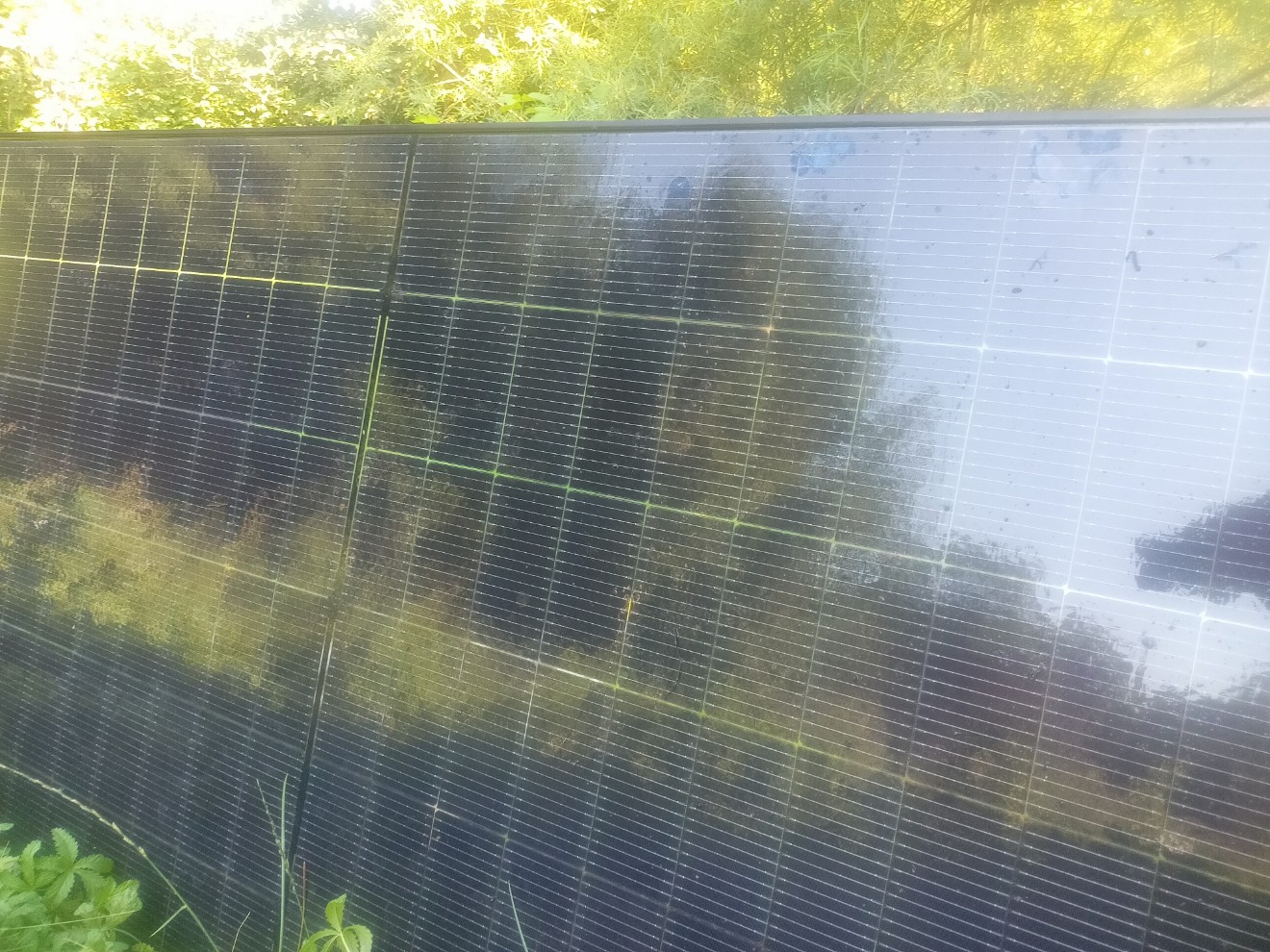

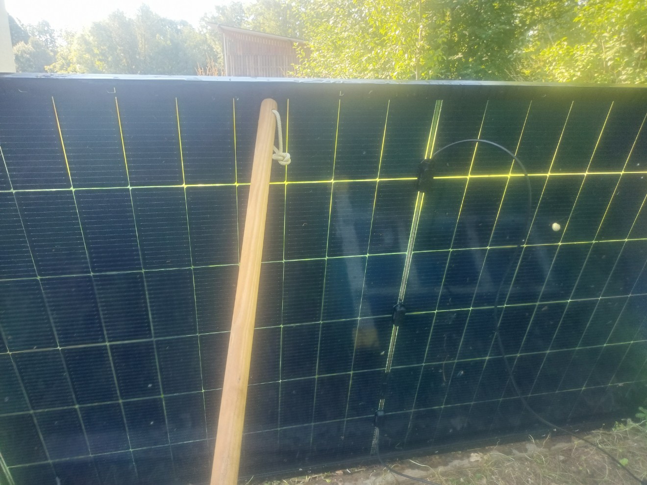

Ok hab mal ein Jollywood Modul aufgestellt.... gerade gehn Sonne und deren Spiegelung von dieser
Ich hab jetzt keine so hübschen Module zur Verfügung, aber wenn ich durch die kleinen Schlitze der weitgehend herunter gelassenen Jalousien schaue sehe ich da kein Problem mit Privatsphäre, wenn man nicht ganz nah ran geht um durch einen Schlitz schauend ein größeres Blickfeld zu haben. OK, jetzt hat es Eric eh schön belegt!
