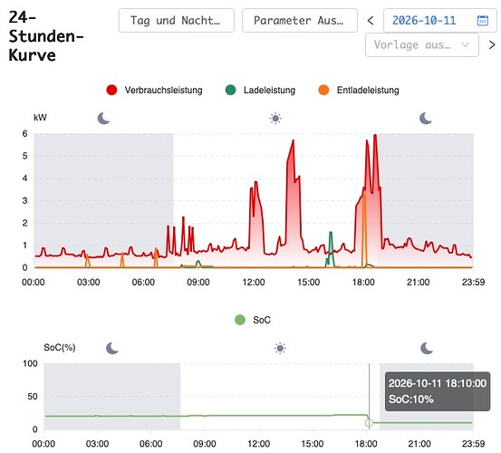

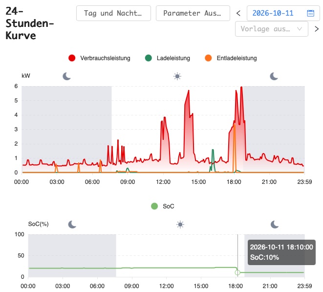

SOC unterhalb eingestellter Schwelle

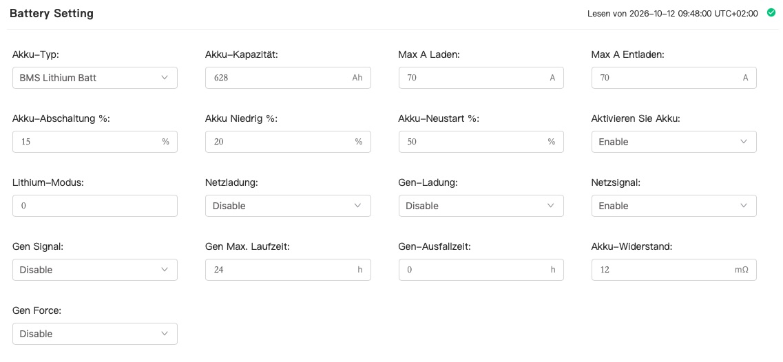

gestern Abend hatte ich ein unerwarteten Einbruch des SOC. Ich nutze einen Deye SUN-20K-SG05LP3-EU-SM2 mit 2 parallelen NKON ESS Eco – 51.2V 16.1kWh Heimbatterien.
Trotz eingestellter Untergrenze von 15% hat der Deye gestern einen Teil des verbrauchten Hausstroms aus der Batterie verwendet. So ist der SOC auf 10% gesunken. Hat jemand eine Idee, woran das gelegen haben könnte?

Ich habe zuerst nach dem SOC-Einbruch geschaut, da das ja schon "seltsam" ist. Zum gleichen Zeitpunkt steigt deine Last ganz ordentlich. Heißt die Spannung ist runter gegangen. Das hat der Deye auf die schnelle nicht abfangen können.

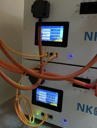

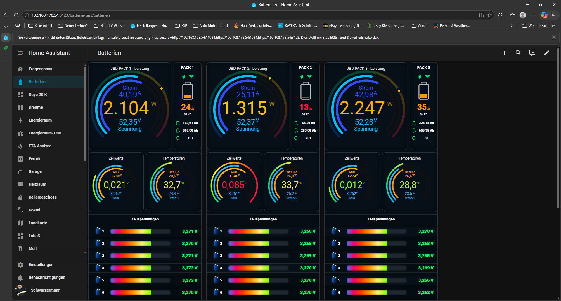

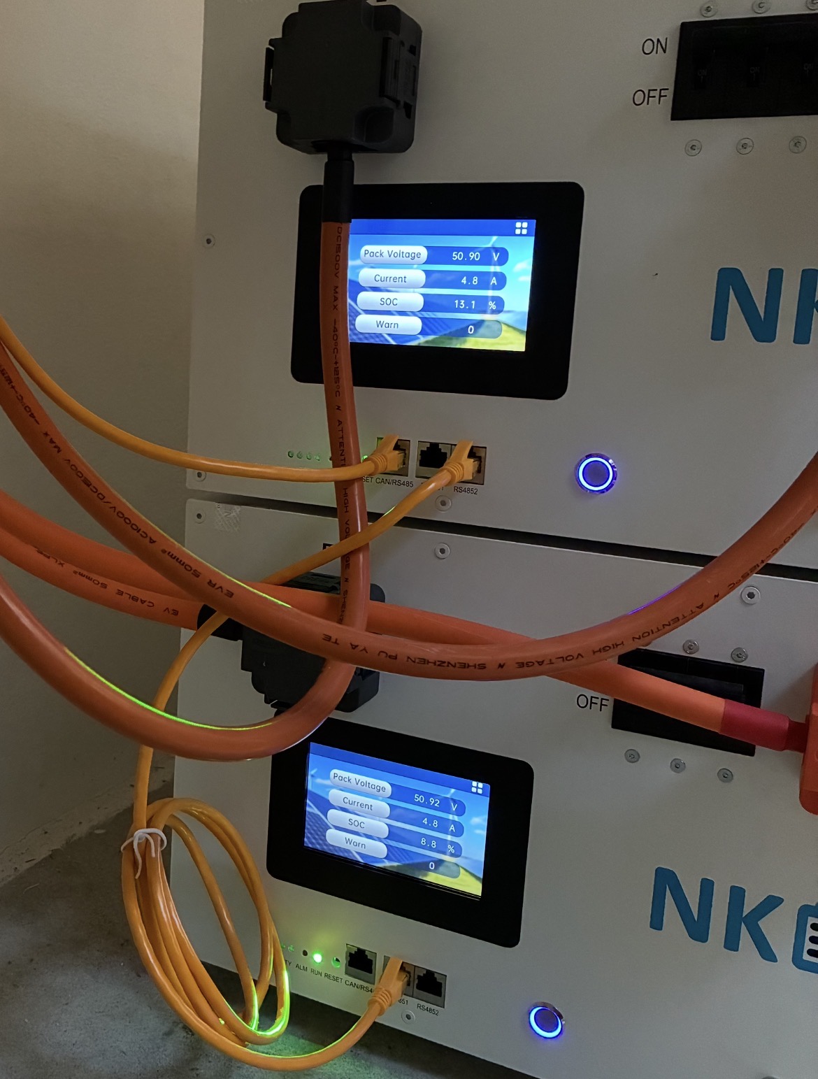

Hm. aktuell wird geladen. Jetzt zeigt der DEYE einen SOC von 11% an, die Batterien haben relativ unterschiedliche Werte: 13 und 8…
Irgendwas stimmt da doch nicht, oder?

Schau auf die Spannungswerte! Die sind bei beiden fast exakt 50,9V - also gleicher SoC! Die gerechneten SoC-Werte kannst Du fast immer vergessen, die sind nie wirklich exakt. Bei mir ist die Abschaltung auf 48V gestellt, da sind immer noch 5-10% SoC als Reserve. Der Deye selbst zeigt bei mir über die App oft 0% SoC, obwohl die Spannung noch oberhalb 52V (ca. 35% SoC) ist. Das Seplos-BMS im Akku liegt dann bei ca. 30% SoC (und ist auch nur ein Schätzwert).
Die Steuerung über die Spannung ist aus meiner Sicht exakter als über den geschätzten SoC - den kannst Du fast immer in die Tonne treten.

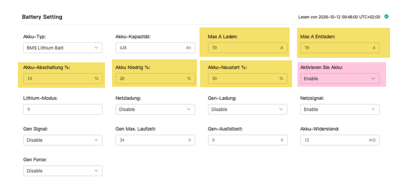

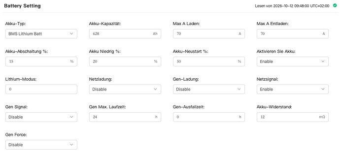

Denk mal über die Parameter nach

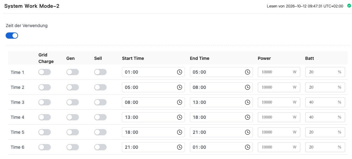

und dann mal wieder Volladen und wenn das nur noch in ausnahmefällen von der PV leistung geht die Time of Use Tabelle höher stellen
'Akku aktivieren' bezieht sich m.W. auf Bleisäurebatterien und ist hier völlig falsch am Platz. Wo kommen diese Werte und Parameterbezeichnungnen her? In meinem Deye heißen die anders.
Den Lade- und Entladestrom zu begrenzen macht im Sommer u.U. Sinn, im Winter kann man den wesentlich höher stellen, vor allem, wenn man 2 16kWh-Akkus parallel fährt.

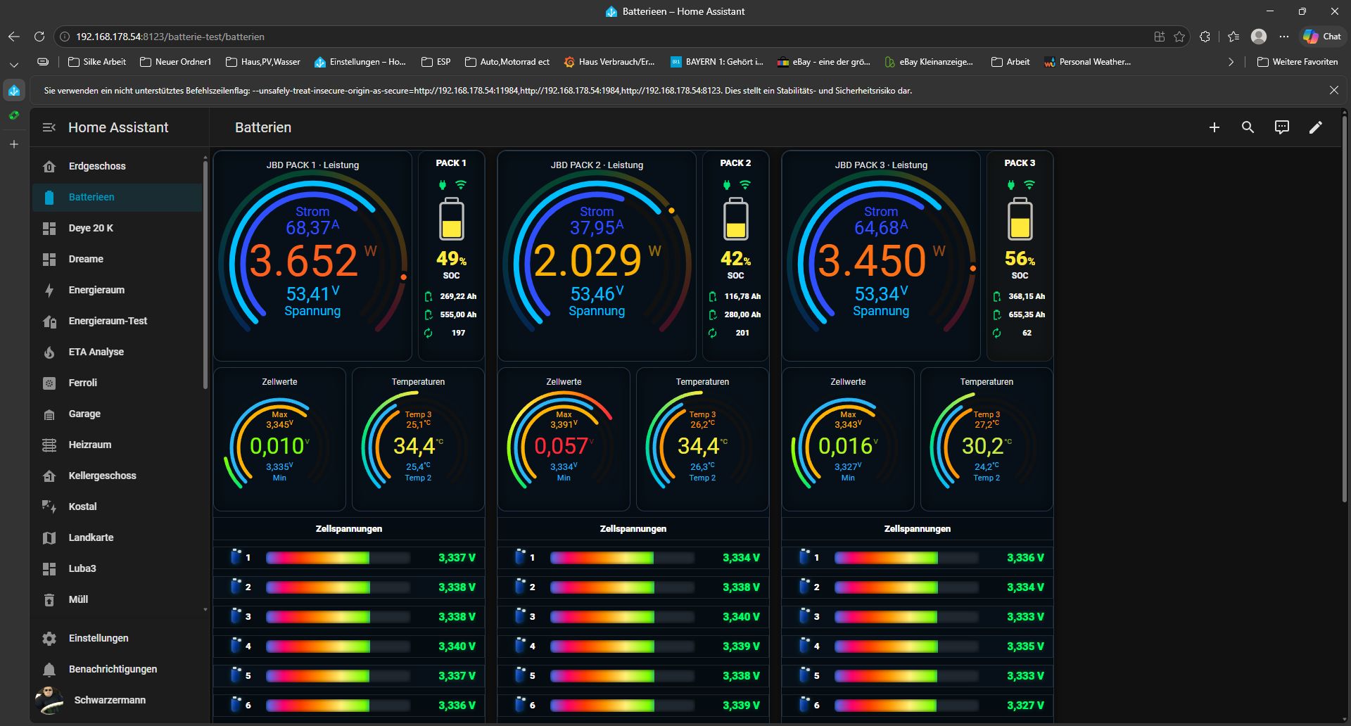

Ich habe 3 Identisch eingestellte JBD BMS und hier kann ich die SOC anzeige sogar mit den jeweiligen Zellwert bestimmen, die einstellungen bestehen seit 3 Jahren und was siehst du jeder SOC der Batterien ist unterschiedlich, das BMS berechnet was es berechnen will ,obs nun stimmt oder nicht sei dahin gestellt, der SOC Wert ist und bleibt ein Schätz wert.
Wie du anhand meiner Grafik siehst, sind das auch 3 Unterschiedliche konfigurationen 2x 2p 16S mit unterschiedlichen Zellen je Akku Pack und einmal ein 16s Pack ja sie Laden und entladen sich unterschiedlich, obwohl alle 3 auf der selben Schiene angeschlossen sind und der Deye 20K diese Schiene mit 2x2 Kabeln a 75mm² speist, und doch gibt es Unterschiede, selbst der Deye misst unterschiedlich die Spannungs der Batteriepacks obwohl alles gleich angeschlossen ist die Kabel ich schon unterienander getauscht hatte ect der Wert blieb der selbe.
Einfach damit Leben ,und ja der Deye zieht aus dem Akku auch unter dem eingestellten Wert, macht er bei mir obwohl ich Spannungsgeführt eingestellt habe genauso, darum immer etwas Puffer lassen, Ich Betreibe einen 80kWh Akku Netto Kapazität und daran hängt das komplette Haus samt Wärmepumpe, heute Morgen war seit März das erste mal das ich nun wieder 3kWh aus dem netz beziehen musste, und aktuell ballert die Sonne aufs Haus

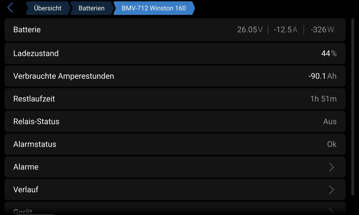

Die Frage ist doch: wie genau ist der Victron Shunt tatsächlich? Offenbar genauer und verlässlicher als die meisten anderen BMS-shunts, aber eine 100%ige Genauigkeit gibt es nicht - nirgends. Wenn sie 99% beträgt, gibt es nichts zu meckern, aber wer weiß schon, wie exakt er wirklich mißt (oder rechnet) und in welchen Situationen der Wert vielleicht nicht mehr so genau ist.
Wenn entsprechend hochfrequente Stöme als Impulse entnommen werden, bezweifle ich tatsächlich, dass auch der Victron Shunt immer verlässliche Werte liefert. Solange man keine exakten Angaben über die Rahmenbedingungen der Messung hat, bleibt das immer ein Schätzen bzw. Glauben.
Ich verlasse mich tatsächlich lieber auf die Spannung - die lügt nie - und wenn man den aktuellen Lade-/Entladezustand mit ins Kalkül nimmt, also ich meine den Entlade- oder Ladestrom, behaupte ich, dass ich auf ca. 5 - max.10% genau den SoC berechnen kann, zumindest dort, wo es spannend wird, nämlich unten und oben. Im mittleren Bereich wird es natürlich schwieriger bzw. dort nimmt der Fehler dann zu aufgrund der fast horizontalen SoC-Spannungskurve bei LFP.
So genau wie es im Datenblatt steht :wink:. Und über +-5% braucht man nach Wochen ohne Synchronisation doch garnicht diskutieren, wenn man sieht das die gewöhnlichen BMS bauartbedingt und weil sie nicht dafür gedacht sind dann meilenweit daneben liegen. Und da reden wir mal eben schnell von 30% und mehr :wink:. Für mich reicht mein Versuch von oben (siehe Link) jedenfalls aus, das sind handfeste Tatsachen.
Und es ist auch ganz einfach zu testen, zumindest wenn du einen Shunt wie die Victron Shunts besitzt. Du lädst voll auf 100% SOC inklusive Synchronisation und anschließend betreibst du dein System ganz normal weiter ohne voll zu laden. Dann nach XY Tagen lädst du wieder voll und schaust was der Shunt kurz vorm synchronisieren also bei erreichen des Abschlussstroms und synchronisieren auf 100% anzeigt. In meinem Fall waren das nach 9 Tagen nur 0,5% Abweichung zu 100%, mehr brauch ich nicht wissen, denn das ist die Genauigkeit. Selbst nach einem Monat ohne Synchronisation hab ich vielleicht 5% Abweichung. Ich weiß nicht welche Situationen du sonst erwartest, aber für mich und viele weitere welche den Victron Shunt mit Begeisterung über dessen Genauigkeit nutzen zählt der normale Betriebszustand im PV-System. Du kannst das gerne sehen wie du möchtest auch mit hochfrequenten Strömen etc., die Victron Shunts funktionieren genau so wie angepriesen und wofür sie gedacht sind. Und das schreibe ich nicht weil das Victron ist und ich Victron besitze, denn auch bei Victron gibt es Sachen die nicht so gut sind. Mir ist das im Grunde völlig egal was drauf steht, für micht zählt wie gut die Technik funktioniert und das tut sie im Falle des Victron Shunts beweisbar mehr als ausreichend.
