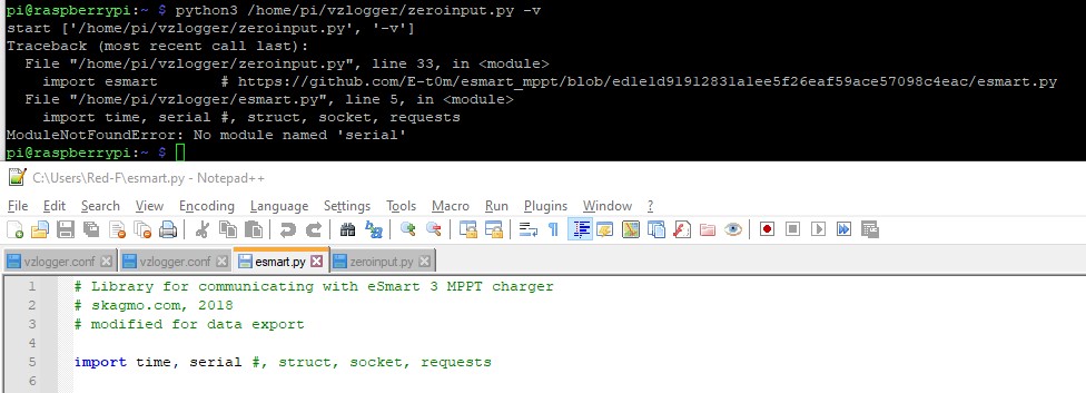

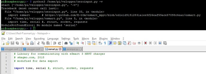

Hallo, ich bin ein totaler Raspberry /Arduino / Programmer noob.
Warum bekomme ich diesen No module named 'serial' Fehler?
Ich habe relativ wenig Ahnung was ich hier tue aber es könnte vielleicht irgendwann funktionieren. Sorry fur's nerven :angel: danke!

Hallo PVFrog, jeder fängt mal an!
versuche mal das als root: apt install python3-serial Die library ist für den esmart3 Laderegler!

Wenn noch mehr solche Fehler auftauchen, bitte Bescheid sagen!
Dann trage ichs im ersten Beitrag nach.

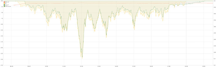

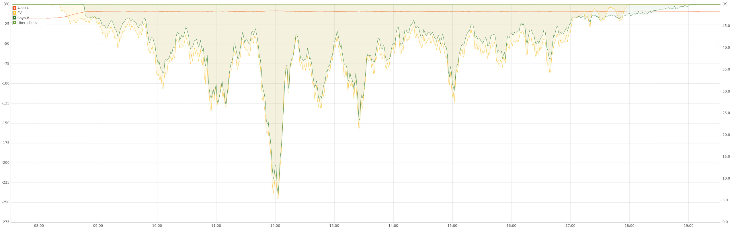

Ein noch trüberer Tag:
Um sinnlosen Einwürfen vorzubeugen, keine Daten.
