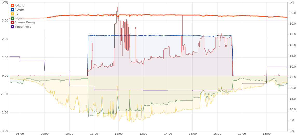

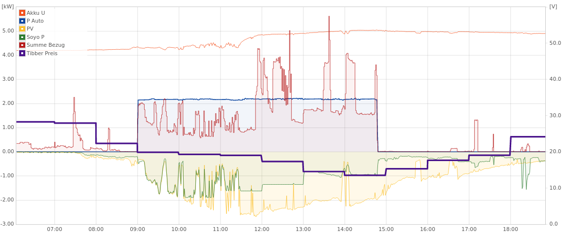

Update: So sieht das dann in Echt aus.
Die Werte von 16 bis 17 habe ich nochmal etwas angepasst, ansonsten finde ich das schon richtig gut.
Die Last (Auto, 10A) wird übrigens per tibtasmo und den Tibber Preisen geschalten.

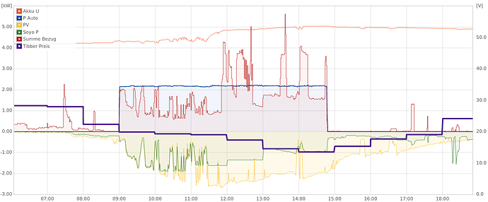

Die Ladedauer des Autos (blau im Bild) wird nicht berücksichtigt, da wäre noch ein wenig Verbesserung drin.
Den Start gibt das Unterschreiten eines Grenzwertes beim Preis vor.

Diesmal ein Bild mit gut gefülltem Akku. (kommt bei mir selten vor)
Es zeigt sehr gut, wie die Begrenzung des Timers angehoben wird, damit der Akku nicht zu voll und Energie verschenkt wird.
Der Ladebeginn des Autos ist zufällig nach der Ankunft.

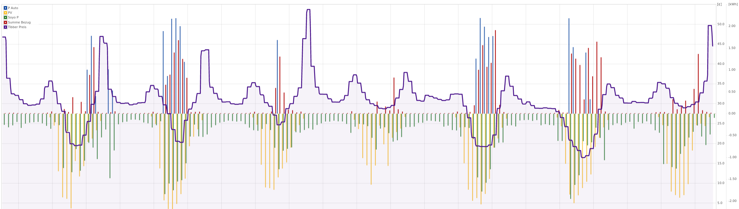

Hier ist jetzt die ganze letzte Woche zu sehen. (links oben sind die Farben bezeichnet)
Ich möchte damit zeigen, wie man mit einfachen Mitteln (ohne Optimierung) den Eigenverbrauch und Netzbezug günstiger und "grüner" hinbekommen kann.

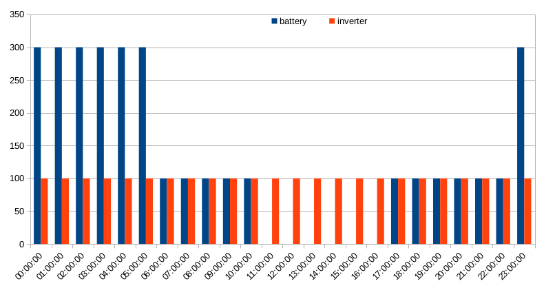

Hier ist der Versuch, einer Anpassung an die kommenden Gegebenheiten.
Alle Werte bis 100 sind in Prozent. Also unabhängig von der Anzahl der Inverter: volle Leistung
Alle darüber - hier nur 300er - sind Watt. Das dient dazu, Nachts bei "billig Strom" das Auto nicht aus der Batterie zu laden.
0 ist 0, also aus, hier ist das die Entladung der Batterie "über Mittag".

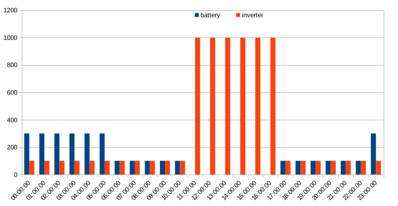

Das ist natürlich so nicht gewollt, in billig Zeiten soll nicht der ganze Strom raus gehauen werden!
PV -> AC auf 1 kW limitiert über den Mittag.
Mir ist bewußt, das die Vermischung von W und % verwirrend ist, aber es ist sehr funktional.... :wink:

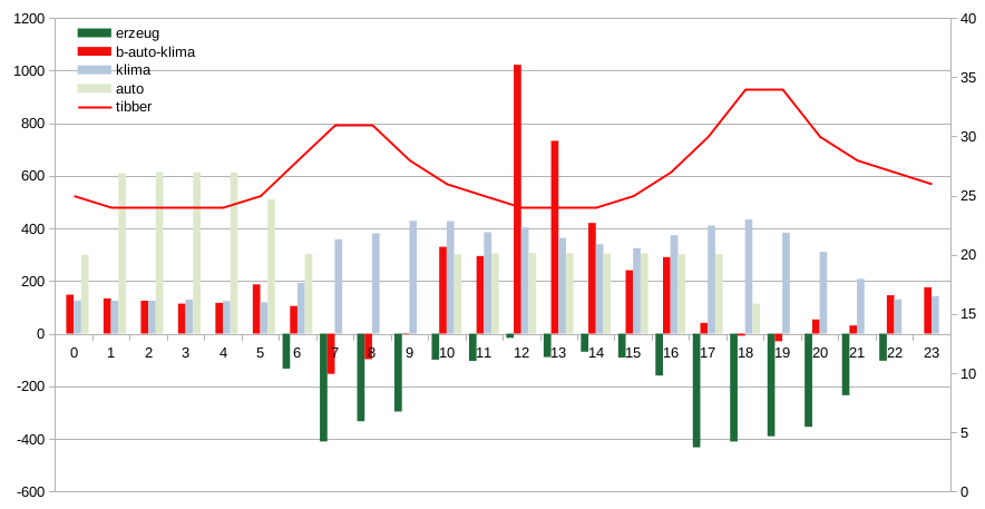

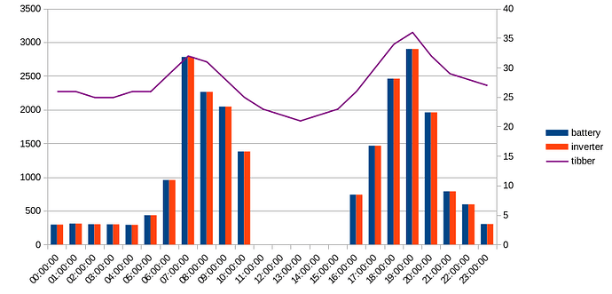

Nach dem ganzen herum Raten, jetzt ein fundiertes timer Profil. :rofl:
Dazu wurde ein stundenbasiertes Lastprofil aus den Volkszähler-Daten berechnet. hier ist das profiler script dafür
Es beinhaltet 14 Tage und summiert die Eigenerzeugung (vom Soyosource) mit dem Netzbezug. (die preisgesteuerte Ladung des Autos wurde abgezogen)
Man sieht, dass über die Mittagszeit (billigster Strompreis) der Inverter komplett abgeregelt ist.
Die Leistung aus der Batterie entspricht dem (preisgewichteten) Lastprofil, auch hier wird Mittags nichts abgerufen.
Damit nun aber an sonnigen Tagen keine Energie verloren geht (Batterie voll), gibt es im zeroinput-script die Vorgabe,
ab 53V Batteriespannung abgestuft Leistung einzuspeisen - im Rahmen der Nulleinspeisung natürlich.
Das hier gezeigte Vorgehen ist der letzte statische Zwischenschritt, vor der lange geplanten vollautomatischen Regelung:
7-Tage Lastprofil berechnen, Tibber Preisphasen ermitteln, optimierte timer.txt erstellen.
Natürlich sind das alles dann nur Mittelwerte und keine wahrscheinlichkeitsbasierte Prognose, wie Andreas das mit dem EnergieOptimierungsSystem macht.

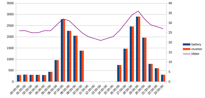

Anbei ein aktuelles 7-Tage-Profil. Erzeugt mit diesem Script für den Volkszähler.
Hier ist eine ausführlichere Erklärung.
Bitte beachten: die Automatik läuft noch nicht so lange. In einer Woche mache ich dann ein Update.
Hier jetzt das Update:
Ein 7-Tage-Durchschnittsprofil. Alle Werte ohne angegebener Einheit sind in Wattstunden [Wh].
Bitte beachten, dass der PV-Ertrag nicht immer ausreicht um die Hoch-Preis-Zeiten abzudecken - da ist von der neuen Regelung* Steuerung dann eine Verbesserung zu erwarten.
