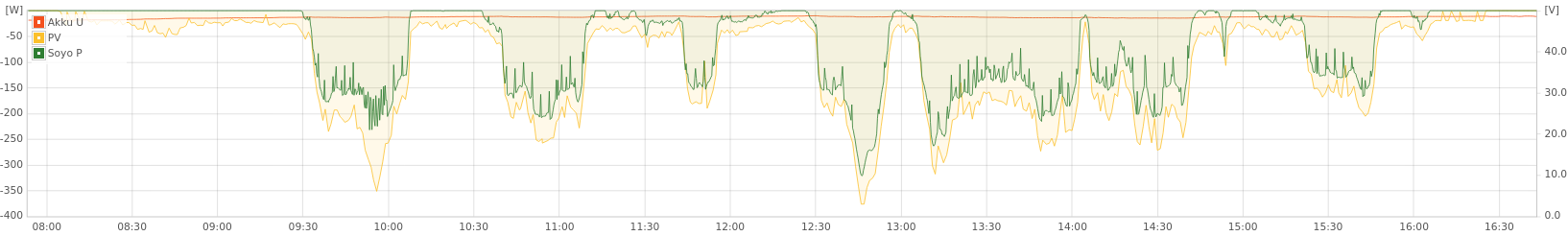

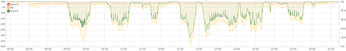

Der Ertrag derzeit ist bescheiden, aber so konnte ich endlich eine solide Regelung für die dunklen Zeiten entwickeln. Ein Update auf die aktuelle Version lohnt sich.
Jetzt läuft wieder nur ein Soyo. Übrigens ohne entladen des Akkus, quasi im Micro-Inverter-Modus.
