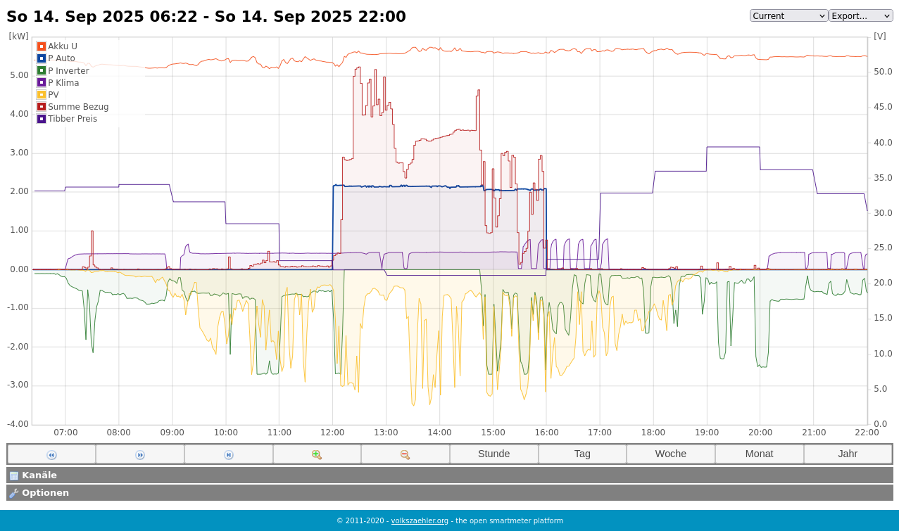

Skalierbare high-end, cheap-tech Nulleinspeisung mit Volkszähler-Monitor und tibber-Integration
Das Update für zeroinput ist jetzt auf github.
Die quantitativ-automatische Steuerung erfordert:
Funktionsweise der Steuerung:
Erzeugung und Bezug kombinieren und ein 7-Tage-Profil berechnen. Der Verbrauch der preis-gesteuerten Verbraucher / Auto / Klima wird davon abgezogen. (ggf. siehe auch profiler)
Den erforderlichen Bedarf in Reihenfolge der absteigenden Tibber-Preise errechnen, bis die vorhandene Energie im Akku "verteilt" ist.
Dabei wird nach dem höchsten Preis des Berechnungszeitraums die volle Leistung vorgesehen. Vorher sind die 7-Tages-Bedarfswerte nochmal mit dem jeweiligen Preis gewichtet.
timer.txt für die Steuerung von zeroinput erstellen.
Wenn der niedrigste-timer-Preis inklusive der Ladeverluste geringer ist, als der gegenwärtige Preis, wird die PV-Leistung (im Rahmen der Nulleinspeisung) direkt eingespeist. (PV pass through)
"Nebenbei" werden auch tasmota timer (z.B. fürs Auto laden) gestellt, siehe auch tibber_tasmota, für eine rein preisgebundene Steuerung ohne zeroinput und 7-Tages-Profil.
Viel Spaß beim Testen, extra Geld sparen und Umwelt / Netz retten!

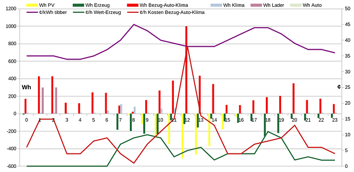

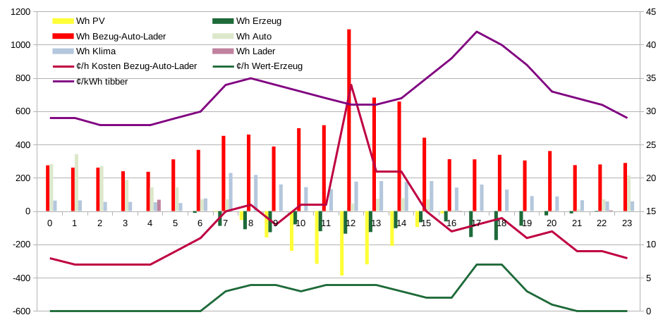

..und gleich noch ein aktuelles 7-Tage Profil erstellt mit dem profiler.py aus den Daten vom volkszähler.
Leider ist bei dem trüben Wetter mit dem ausgefeiltesten Algorithmus nur wenig zu holen, weil es schlicht nichts zu verteilen gibt.
Erwähnt sei noch die Einspeisung zur Mittagszeit, diese fand in Phasen statt, wo der zu erwartende spätere Preis den Verlust durch ent/laden der Batterie nicht gerechtfertigt hätte. Das gilt übrigens auch weitgehend für das Laden aus dem Netz: lohnt sich derzeit nicht.

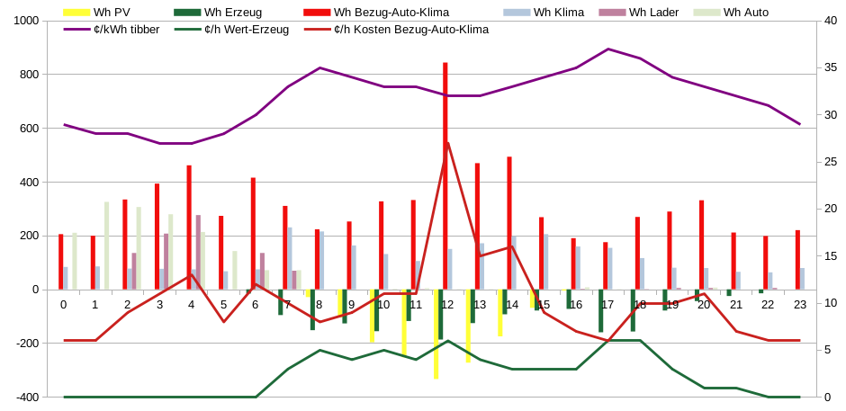

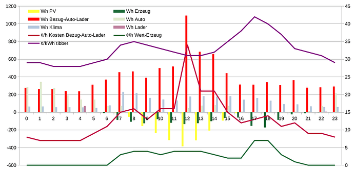

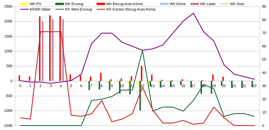

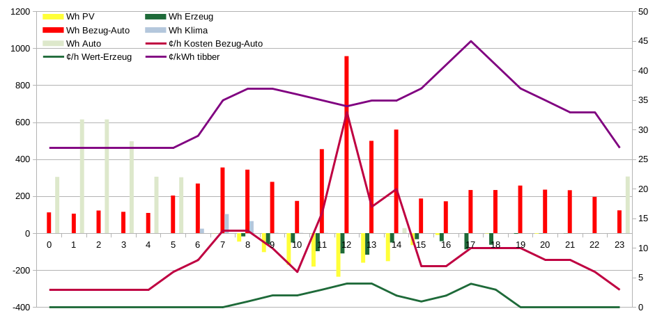

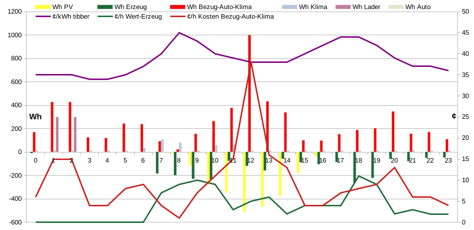

30-Tage-Profil, November 24, Skalen: links: Wh, rechts: ¢

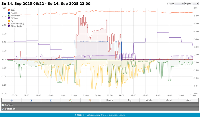

Die neue Steuerung hat fast den ersten Monat hinter sich gebracht.
Die Ergebnisse sind sehr erfreulich, finde ich.
Wie bisher gilt es zu beachten: Teilweise wird der PV-Strom direkt ins Hausnetz durchgeleitet, nämlich wenn der spätere Preis die Speicherverluste nicht ausgleichen kann. Um die Naturdienlichkeit noch zu erhöhen, ließe sich das natürlich auch ändern.

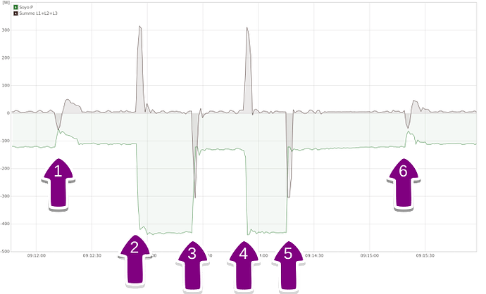

Ein Thema, das mir immer wichtig ist: Effizienz
Sei geraumer Zeit habe ich 3 Soyos parallel angeschlossen, um auch hohe Verbräuche abdecken zu können.
Jetzt im Winter lief davon nur 1 und in den Übergangszeiten 2.
Hier ist ein Thema zum Wirkungsgrad der Soyos.
darin werden folgende Werte genannt:
48W AC Leistung bei 76% Wirkungsgrad
100W mit 88%
ab 200W über 91%
Der Standby-Verbrauch liegt übrigens bei 3W.
Wenn man also 3 Soyos für 150W laufen lässt, dann hat jeder einzelne Soyo 76% Wirkungsgrad bei den anteiligen 50W. (zzgl. 6 W Standby)

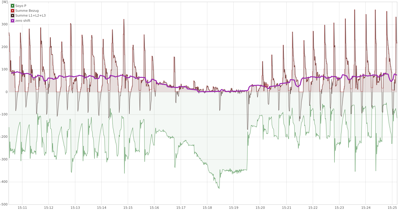

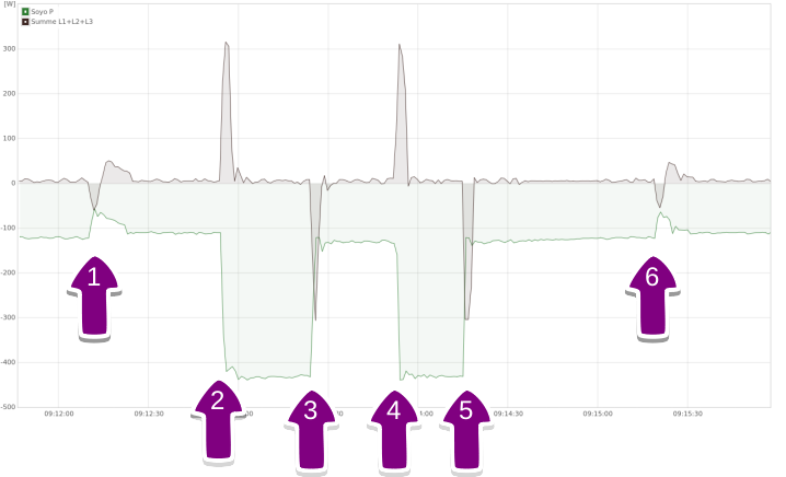

Deshalb habe ich eine Lösung dafür entwickelt, die aber nur funktioniert, wenn mehrere Steuerleitungen da sind. Bei mir war seit dem zweiten eSmart3 sowieso eine da. (und immer noch 2 übrig im CAT-Kabel)
vor #1 laufen 2 Soyo mit zusammen ~ 120 W
bei #1 wird einer abgeschaltet und nur noch einer der Soyos deckt den Bedarf mit ~ 110 W: also ~ 8 % Energie gespart.
bei #2 sieht man den Sprung auf über 400W (mein Grenzwert), der den zweiten Soyo wieder aufweckt.
bei #3 geht der Verbrauch wieder zurück auf das vorherige Niveau, aber bei gut erkennbarem Mehrverbrauch durch die 2 Geräte
bei #4 ist wieder ein Sprung, aber mit zwei "wachen" Soyos
bei #5 wieder der Rückgang
bis #6 konsolidiert sich der Verbrauch beider Geräte leicht
bei #6 wird auf 1 Soyo zurückgeschaltet (60 Sekunden Wartezeit)
Da ich im Sommer oft nur 60 W Grundlast habe, aber 3 Soyos aktiv sind, erwarte ich von dieser Regelung einen erheblichen Effizienzsprung.
Und jetzt klemme ich mal den 3. Soyo an die Steuerleitung vom 2. mit drauf und teste den Code weiter. Denn natürlich will ich gerade in den teuersten Preisphasen auch die volle Leistung aller 3 Geräte. :wink:

Eine Woche später: 30-Tage-Profil, aber mit etwas Nutzung des Hausakku-Ladegeräts zu günstigen Zeiten.
Bitte beachten, die 23 Tage vorher waren (fast s.o.) ohne Akkuladung aus dem Netz.
Da das Auto-Laden preisgebunden gesteuert ist und auch die Klima-Heizung eher bei mildem Wetter und geringem Preis läuft, wird sie aus dem Bezug herausgerechnet.
Das gilt aber nicht für die Ladung des Akkus aus dem Netz, denn es wäre unmöglich, auch die Erzeugung aufzuschlüsseln.

Weiter oben sind 7-Tage-Profile, mit wenig oder verhältnismäßig viel Sonne, aber ohne AC-Laden.
Hier jetzt das Gegenbeispiel, wo die extremen Preise überwiegend durch Akkunutzung abgemildert wurden.
Bei 25% Verlust und 33¢ Preis bleibt noch immer ein Endpreis von ca. 41¢ Brutto.
Besser als bis zu 1,30€/kWh, die verlangt wurden.
3 tibber-teure Tage im Dezember 2024:
Der Code für die Nulllinien-Nachführung (automatic zero_shift) und die Umschaltung zwischen einem und mehreren Invertern (siehe weiter oben) ist jetzt auf github.
Hier sieht man in das zero-shift Level (in Lila):
Der Härtetest für jede Nulleinspeisung: die Waschmaschine.
Im mittleren Bereich wird geschleudert, ansonsten das bekannte Anlaufen und Auslaufen des Motors.
Natürlich funktioniert das auch für alle anderen taktenden Lasten, bzw. "unruhige" Verbrauchsphasen.

Die letzte Woche im Profil:
(mehr Erläuterungen dazu findet ihr weiter oben im Thema)
Zum Glück kommt langsam die PV-Leistung zurück, denn die tibber-Preise sind durchgehend hoch.
Zu hoch, um den Akku damit zu laden - es würde nicht einmal die Wandlungsverluste abdecken.

Wirklich viel Ertrag; aber doch nicht genug, wenn man heizt und Auto lädt.
Daher lief heute nicht die automatische Preis-Steuerung mit tib_zero_tas, sondern diese simple timer.txt:
# 0000-00-00 for daily repeating, space or tab separated
#                   battery discharge W if > 100, percentage if <= 100
# date     time     |   ac inverter power W if > 100, percentage if <= 100
# |        |        |   |   energy limit in Wh
2025-03-06 07:00:00 100 100 2700
2025-03-06 11:00:00 000 1000 00
2025-03-06 16:00:00 100 100 2700
Zwischen 11 und 16 Uhr war die Leistung der Inverter auf 1kW begrenzt, die Batterie wäre nicht entladen worden.
Vorher und nachher war die Batterie-Entladung unbegrenzt.
Die Ladung des Autos wurde über tasmota timer realisiert.
Die Höchstspannung des Akkus war 54,4V, also so gut wie voll.
