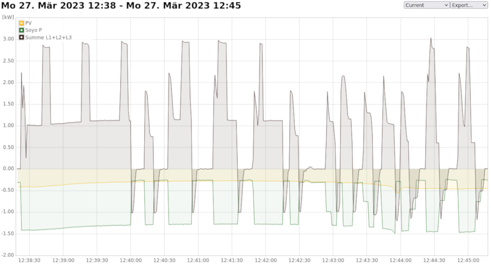

Ich glaube, den Schätzomaten zu entwickeln, wird noch eine Weile dauern. Die Taktzeiten liegen zwischen 10 sec und 2 Minuten. Den Wechselrichter schnell umparametrieren, wird nicht nötig sein. Aber das AC Ladegerät, welches bei mir als Zusatz zum MPT-Solarlader arbeitet, müßte ich schon schnell ein und ausschalten. Weiß noch nicht, wie (ist ein Hanmatec Labornetzteil mit Modbusschnittstelle).
Mein Aufbau: 2 Solarmodule, 2x Hoymiles 400. 1x Solarmodul+ Victron Laderegler. Der Laderegler allein mit 1 Solarmodul schafft es nicht, den Akku voll zu laden. Deshalb das Labornetzteil zum Laden mit der sonst ins Netz gespeisten Elektroenergie...
Der Soyosource hat die bekannten Leistungsdaten, davon habe ich vor Monaten schon Grafiken eingestellt:
Verläufe mit einem einzelnen Inverter finden sich auf github in der aktuellen Projektvorstellung unter dem Punkt:
Noch eine Verlaufsgrafik mit nur einem Soyosource
https://github.com/E-t0m/zeroinput/blob/main/about_de.md
Es hat schon seine Gründe, weshalb ich immer und immer wieder die Wichtigkeit des Monitorings betone.

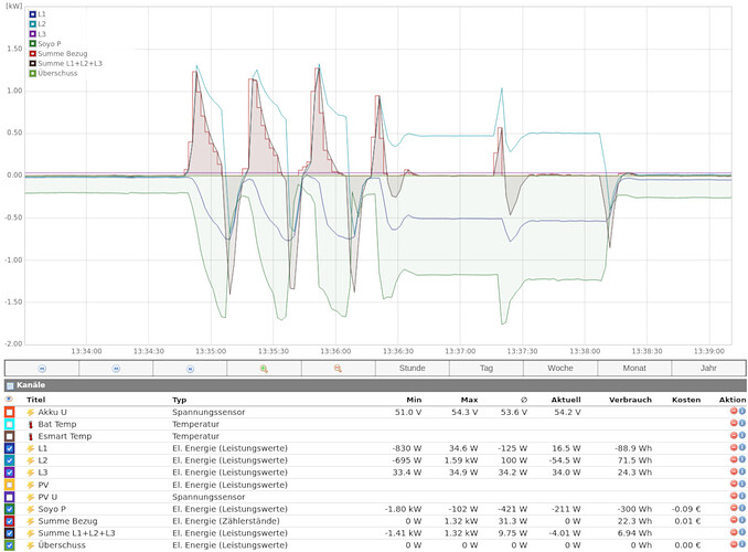

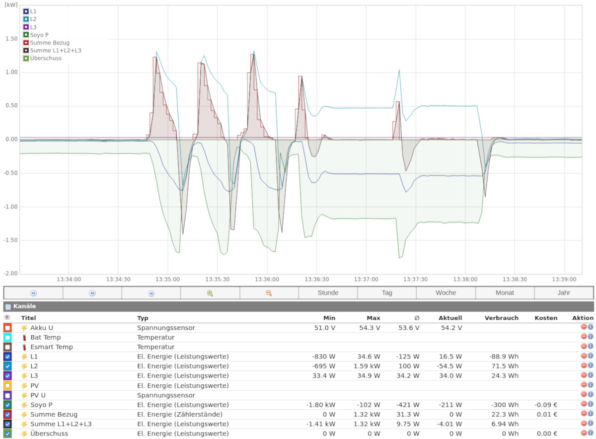

Hier noch ein Mitschnitt des neuen Ramp-Modes, beim Kochen auf zwei Ceranfeld-Platten (+Grundverbrauch),
die Leistung folgt dem PV-Ertrag mit begrenzter Batterielast auf 1kW.

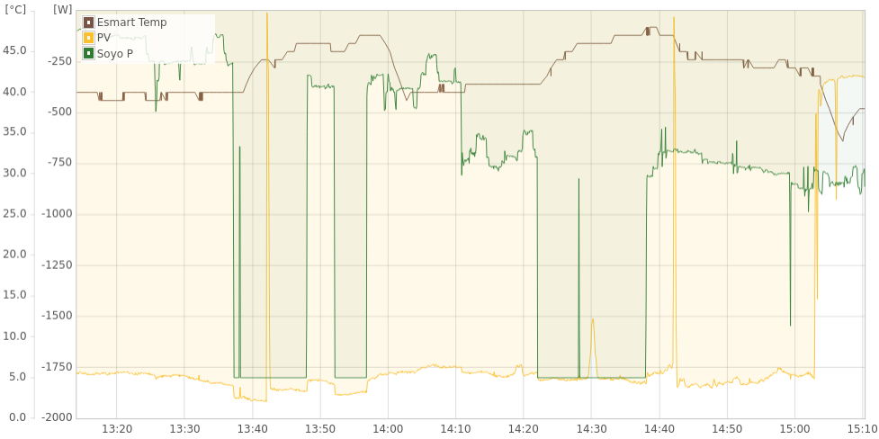

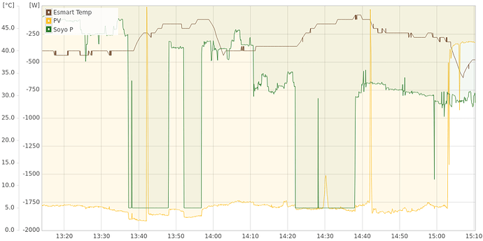

Wie schon weiter oben erwähnt, habe ich noch ein paar PV-Module hinzugefügt und wollte beobachten, wie der eSmart3 (60A) Laderegler damit klar kommt.
Inzwischen wurden Spitzen bis zu 2,65 kW erreicht. Länger andauernde Leistung um die 2,1 kW.
Bisher gab es damit keine Probleme, abgesehen davon, wenn die beiden Soyos auch unter Volllast liefen.
Dann wurde die Luft im Schaltschrank offenbar so warm, dass der eSmart3 die Wärme nicht mehr ausreichend los wurde. (die Abluft-Führung ist leider nicht optimal)
Deshalb wurde die Einschalt-Schwelle der Schaltschranklüftung gesenkt.
Normalerweise wird der eSmart3 nicht wärmer als 40°C, dann läuft der interne Lüfter an.
Fazit: Der eSmart3 packt es und die Anlage bleibt wie sie ist.
