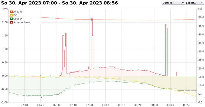

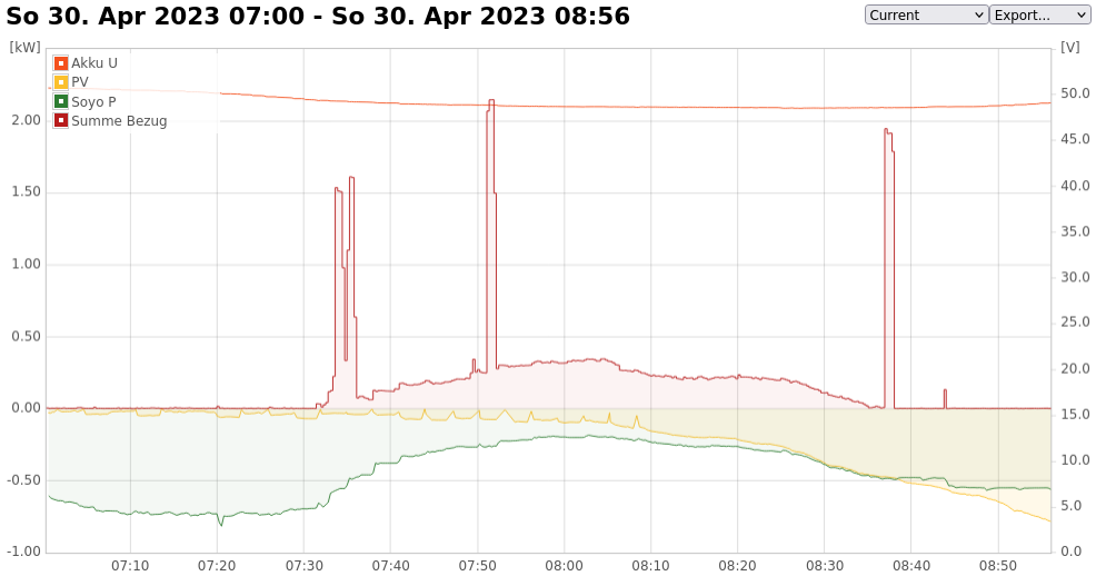

Heute Morgen hätte es fast gereicht. (mit dem Strom vom Freitag!)
Hier sieht man sehr schön wie weich der Verlauf durch Spannungskorrektur und Leistungsanpassung ist.
Uhrzeit, korrigierte Batteriespannung:
7:00, 50,7V
7:23, 50,0V
7:30, 49,5V, kurz vor dem Abregeln
die Bezugsspitzen werden schon nicht mehr bedient
7:42, 49,0V
8:30, 48,5V
8:48, 48,7V
8:53, 49,0V

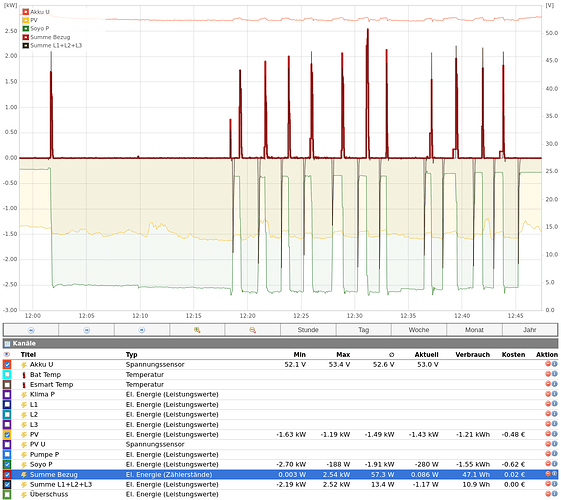

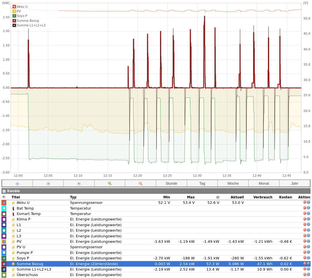

Es wurde mal nach dem Verhalten des Esmart3 beim voll werden des Akku gefragt. Bitteschön:
Auf dem Bild sieht man, wie der Regler die Spannung der PV-Module (PV U) "hochzieht" und dadurch die Leistung reduziert wird.
Ich habe 57V Ladeschlussspannung eingestellt.
Die Verbrauchsspitze (vermutlich der Kühlschrank) zeigt sehr schön, wie schnell der Regler dann auch wieder die Spannung senkt, wenn mehr Leistung gefordert wird.
Erkennbar ist auch, wie die Überschussregelung die (saldierte Hausverbrauch-) Null-Linie mit steigender Akkuspannung runterzieht.
Man will den Akku nicht zuerst laden!
Hier hätte man bis 9 Uhr schon fast eine halbe Kilowattstunde Einspeisung verschenkt.
Eine Erklärung dazu.
Die Kausalität ist aber genau andersherum.
Der Regler reduziert seine Eingangsleistung, noch genauer den Eingangsstrom, und dadurch steigt die PV Spannung.

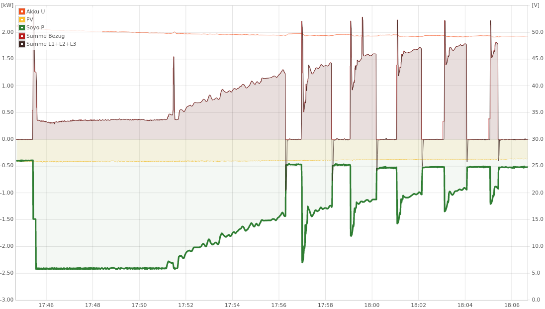

Gerade ist mir ein sehr aussagekräftiger Abschnitt im Tagesverlauf aufgefallen:
Hier sieht man, wie der Backofen den Akku leer taktet.
folgende Komponenten der Regelung spielen dabei zusammen:
  • Begrenzung des Entladestroms der Batterie, hier 2kW vom Akku + PV-Leistung
  • Rampenmodus, bei großen Sprüngen im Verbrauch
  • Korrektur der Batteriespannung (s.o.)
  • Leistungsanpassung an die Batteriespannung, die Entladekurve von LFP fällt rasant ab

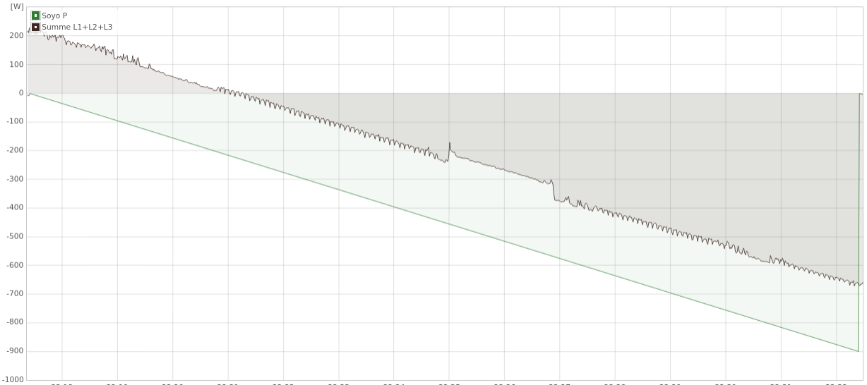

Der weit verbreitete Code zur Erzeugung des Datenpakets für den Soyo scheint nicht korrekt zu sein.
Mit diesem Code konnte ich von 1-900 W keine Anomalien mehr feststellen, wäre nett wenn das jemand verifizieren würde! (Danke @johuebner dafür).
(der Fix ist auf github!)
pu = power >> 8
pl = power & 0xFF
cs = 264 - pu - pl
if cs > 255:
if power > 250:	cs -= 256
else:		cs -= 255
sieht dann so aus:
Die Abweichung sind dem Verbrauch geschuldet, nicht dem Algorithmus.
