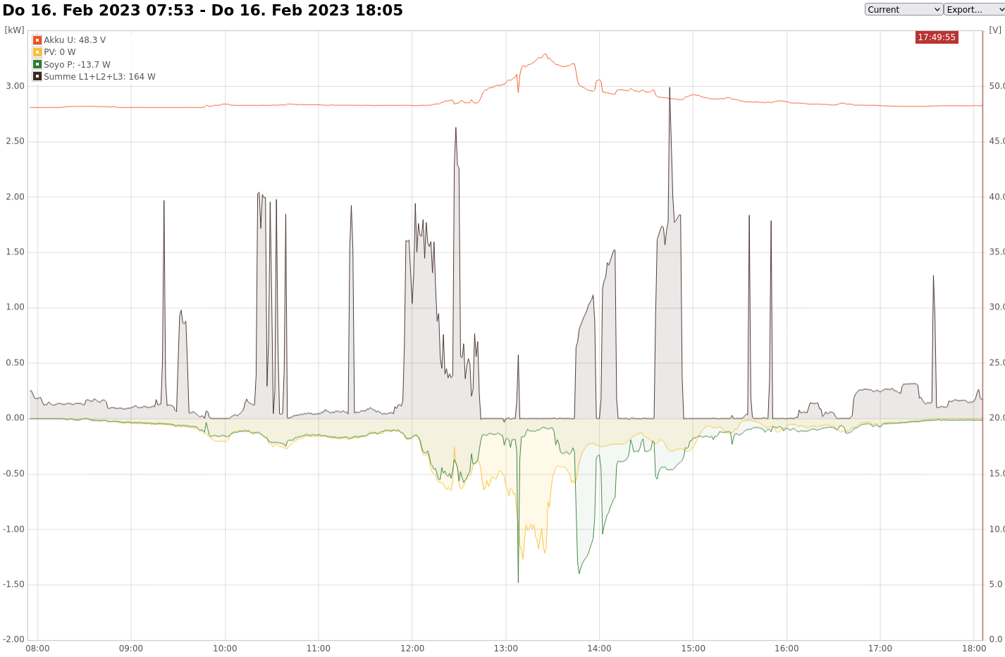

Auch wenn die Erträge derzeit noch zu wünschen übrig lassen,
kann ich mich über schöne Tagesverläufe freuen. Darum mache ich das.

Wenn du deine Volkszähler-Verläufe des "16.7" Kanals bei laufender Nulleinspeisung ansiehst, welche Geräte takten bei Dir konstant periodisch?
Konstant periodisch takten natürlich Waschmaschine, Trockner, Spülmaschine etc. die üblichen verdächtigen die du wahrscheinlich schon auf dem Schirm hast.
Oder zielt die Frage noch woanders hin?
Bei mir finde ich aktuell übrigens noch weitere Baustellen jetzt wo wir so schöne sonnige Tage haben und ich alles mal austesten kann :).
  1. Wenn die Batterie voll ist würde ich gerne in manchen Situation trotzdem die volle PV Leistung freigeben wollen was dann initial zu einer Übereinspeisung führt.
Der Grund ist folgender:
-> Wenn ich mein e-Auto per Wallbox "Überschussladung" lade sieht er denn eigentlich möglichen Überschuss der PV Anlage nicht da der Laderegler bei voller Batterie ja die PV-Leistung nach unten zieht und die eigentlich noch mögliche PV-Leistung nicht frei gibt. Das e-Auto regelt dann also nur -und ziemlich genau- auf den Überschuss der großen Anlage wobei er ja mehr haben könnte. Also den Überschuss der PV Anlage wo die Batterie angeschlossen ist.
