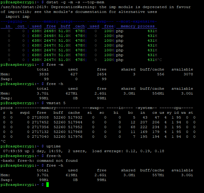

Nach weiterer Analyse habe ich jetzt herausgefunden dass nicht die Datenbank bzw. SD Karte das Problem ist sondern der RAM.
Leider wird dieser ca. 20Mb pro Stunde weniger bis dann nach etwa 1 1/2 Tagen der Ram voll ist da er nicht selbständig geleert wird.
Hatte hier mal nachgeforscht und das Problem haben viele Leute die den vzlogger dauerhaft mit verbosity 15 laufen lassen. Leider muss verbosity 15 ja dauerhaft laufen da dein Script auf die entsprechenden Detailwerte in der Log zugreift, korrekt?
Hattest du mal bei dir die Ram Auslastung beobachtet?

Ich weiss nicht ganz wie ich es debuggen kann habe es aber jetzt mal mit dstat -g -m -s --top-mem versucht.
Da sieht es wirklich so aus als wenn es der PHP Server ist.
Habe jetzt ein Test Setup mit einem Rasberry Pi 400 (4 GB Ram) aufgebaut und nur einem Kanal und einem Meter im Vzlogger der die Daten von einem Shelly mit folgendem Befehlt abruft:
Habe es jetzt seit etwas über einem Tag am laufen und der RAM wird stetig kleiner. Ich gehe davon aus dass auch hier dann der RAM in 2-3 Tagen am Ende ist. Also ist es egal welchen Raspberry ich einsetze...
Bin echt ratlos. Ob es am Curl befehl liegen kann? Vielleicht wird da stetig irgendwas im RAM ausgelagert!? Habe aber schon eine entsprechende Anfrage gestellt im VZ Forum.

Zur Analyse kannst du doch den curl etc. Befehl auskommentieren und sehen ob es anders ist?
Da jedes Mal ein eigener Prozess mit vielleicht sogar einer eigenen shell gestartet wird, würde mich das nicht wundern, bei der hohen Zahl von Aufrufen.

Wie wäre es zum Test mal per cron 1 mal am Tag den php neu zu starten?
Wie sieht die Speicherbelegung aus nach paar Tagen wenn das nicht mehr richtig funktioniert?
