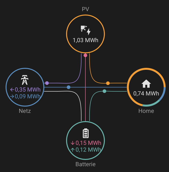

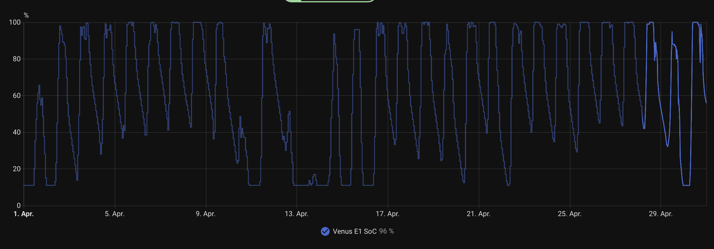

Mit meiner 10kWp PV hatte ich jetzt im April 1.030kWh erzeugt und 740kWh Eigenverbrauch (heizen mit Klimas + seit März E-Auto). Bei unseren 27ct Strompreis war das eine Ersparnis von 200 Euro. Dazu kommen gerade mal 28 Euro Vergütung. Im Winter sowieso keine Einspeisung, da fehlt einfach vorne und hinten PV. Ich baue jetzt gerade nochmal 4kWp aufs Dach, aber das ist immer noch zu wenig fürs heizen oder gar E-Auto im Winter.
P.S. der Venus E ist nicht so schlecht. Ich habe einen, weil die PV ohne HybridWR zuerst da war. Würde ich neu bauen, dann gleich mit Deye HybridWR o.ä.

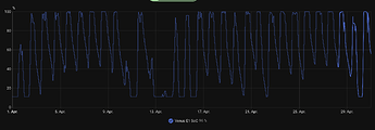

Das Bild zeigt den April26, der VenusE hat 16,2% zum Eigenbedarf beigetragen, ist aber auch kaum einmal leer geworden. Ein grösserer Speicher würde mir momentan leider nichts bringen..
