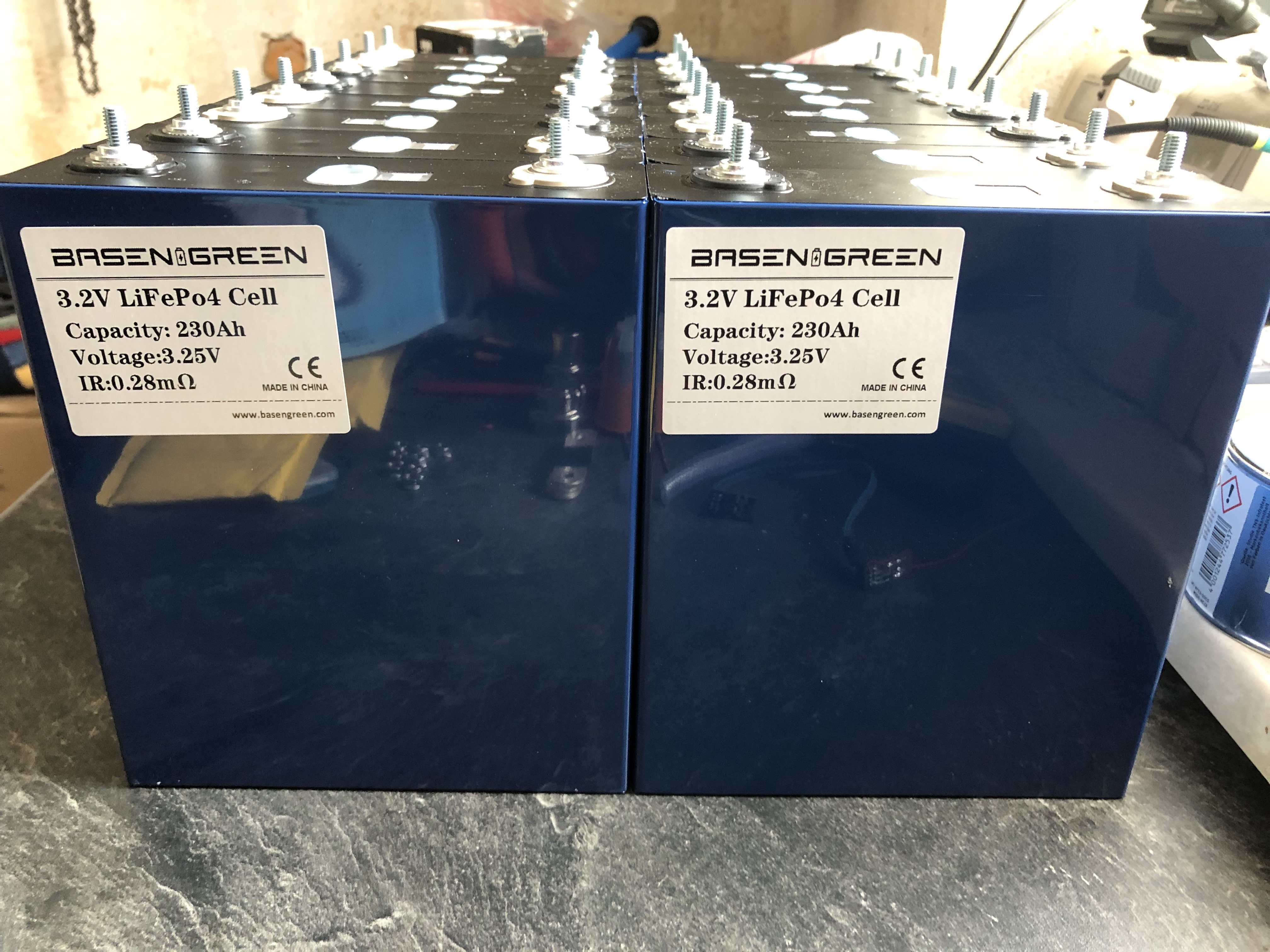

meine Lieferung von Basen ist gestern (28.06.2022) eingetroffen. Bestellt hatte ich am 08.04.2022 16x 230Ah Zellen und ein JBD 7-20 BMS.
Offeriert wurde mit EVE LF230 Zellen, letztendlich wurden mir CALB 230Ah Zellen geliefert.
Die Zellen kamen alle mit einer Spannung zwischen 3,255 - 3,260V, einem Innenwiderstand zwischen 24 - 27mΩ (wo bei die Messung an den aufgeschweißten Schrauben echt Schwierig ist und ich Messfehler nicht ausschließe)
8 der Zellen haben laut QR Code ein Produktionsdatum von 05/06 Januar 2022 und die weiteren 8 haben den 14 März 2022 als Produktionsdatum.

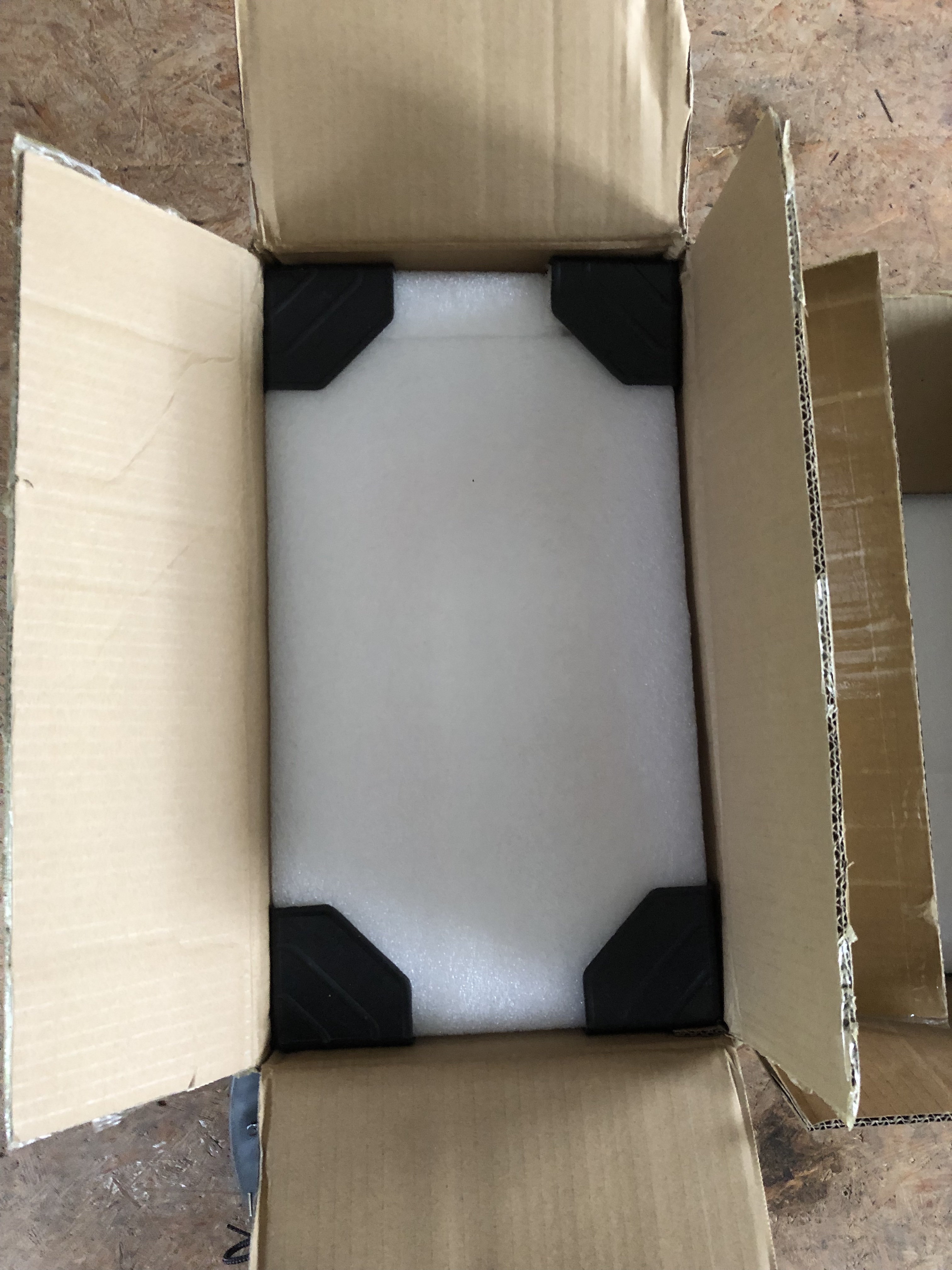

Die Zellen waren sehr gut verpackt, keine der Zellen ist beschädigt. Alle Zellen sind auch 1A glatt und haben keine Beulen oder Wölbungen.
Leider hab ich keinen Zellentester für die Ah, deswegen werde ich Sie nun initial Laden anschließend balancieren und dann einmal gemeinsam am Victron entladen um die geringste Kapazität zu ermitteln.
Im ganzen bin ich bisher mit meiner Lieferung zufrieden, warum es nun CALB statt EVE Zellen sind kann ich nicht nachvoll ziehen. Wichtig find ich aber den Zustand und der erscheint mir erstmal als sehr gut.

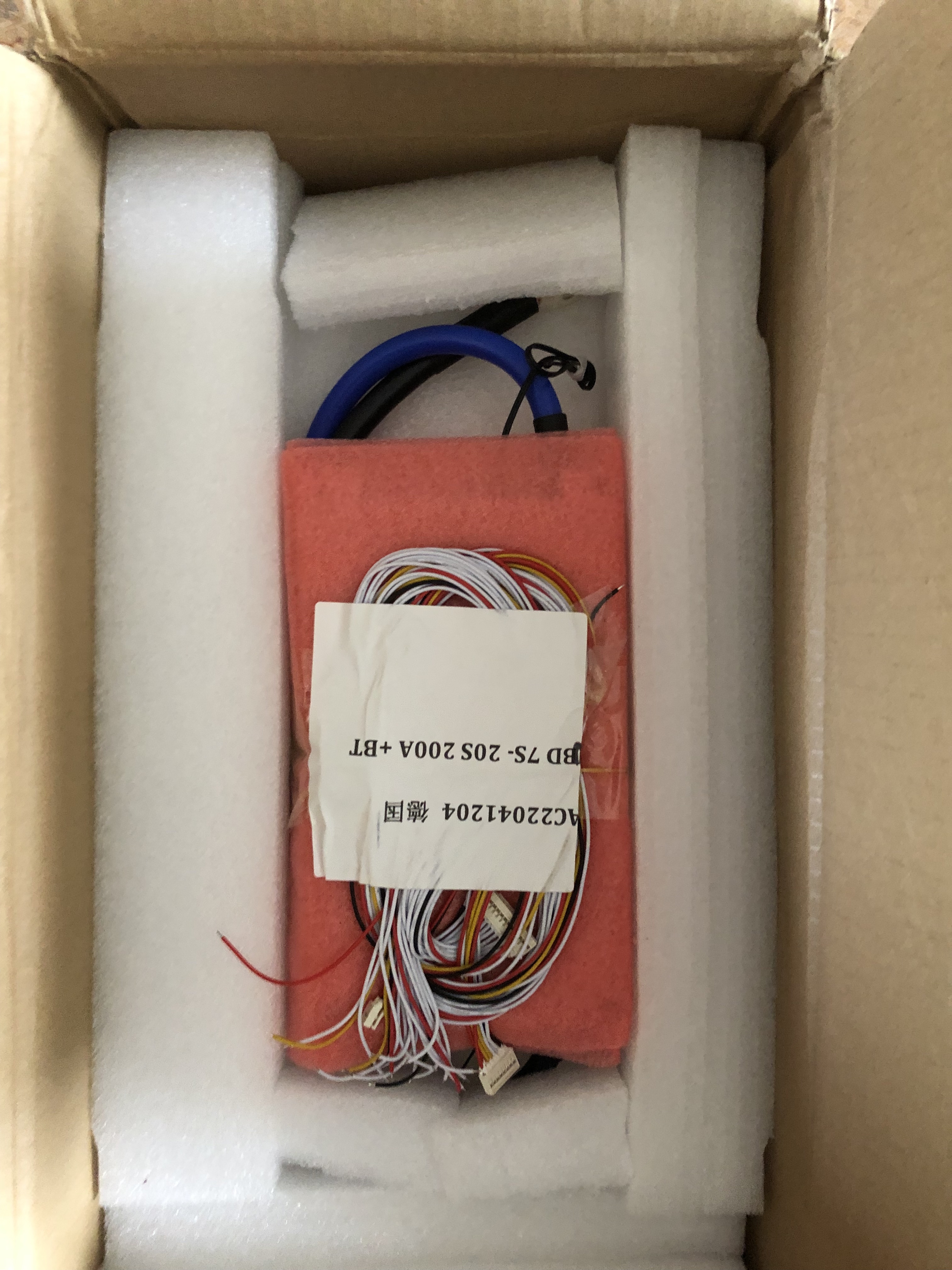

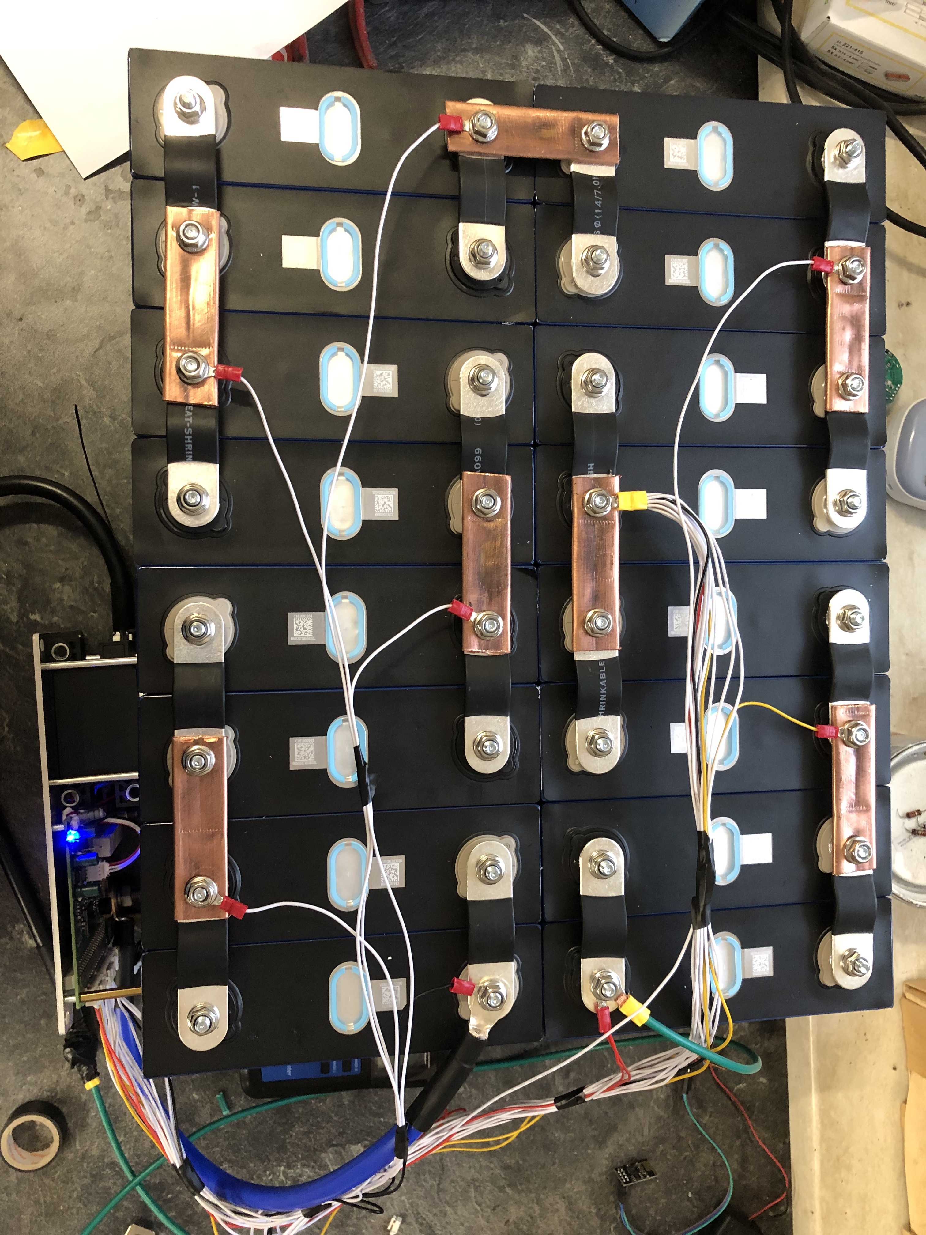

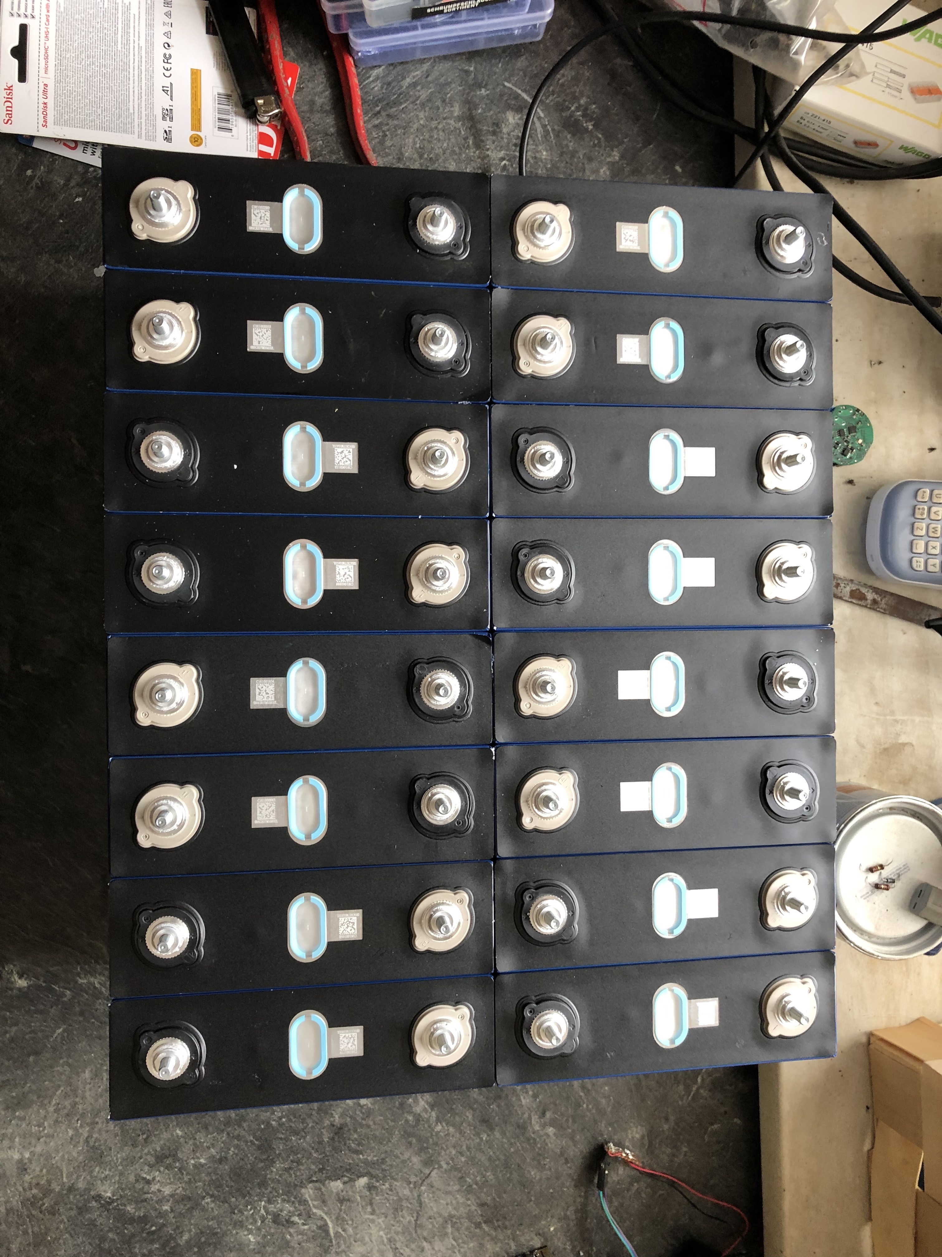

Habe heute 28.06.2022 16x EVE 260K Zellen erhalten die ich am 17.06.2022 (EU Lager) bestellt hatte. Alle Zellen sind optisch i.O., keine Auffälligkeiten. Die Werte sind soweit erstmal unauffällig, nur eine Zelle liegt mit der Spannung etwas drunter. Kapazitäten muss ich noch testen.

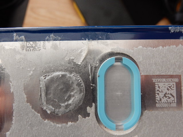

habe mir auch Shenzhen Basen Zellen bestellt 16x230 soweit so gut. Bestellt habe ich EVE Grade A bekommen habe ich Calb Grade B.
Ich habe einen Disput eröffnet mal schauen was geht. Werde an dieser Stelle berichten.

Sind es zwei verschiedene QR Codes? Also oberhalb und unterhalb der schwarzen Folie?

Haben die da Calb Zellen zu EVE gemacht mittels QRCode?
So viel zu Basen, die waren mir schon zu lästig beim Verkauf...
Das es grade B ist, sollte jedem klar sein der nicht direkt beim Hersteller bestellt. Ich hab ja ebenfalls CALB bekommen, wobei ich mit den Zellen sehr zu Frieden bin. Bin gerade beim balancieren auf 3.65V wärend der Ladung ging aber schon ordentlich was rein und die Zellen sind auch am Ende nicht großartig Spannungsmäßig auseinander gelaufen. Mich würde aber mal die Bedeutung des zweiten bei dir ersichtlichen QR Codes am Rand interessieren. Der am Überdruckventil ist ja in den Datasheets dokumentiert.
Garde B gibt es nicht, nur Garde A nicht bestanden... Aber leider ist das auch sehr selten der Fall, mit scheint, es werden vorrangig gebrauchte Zellen verkauft, denke auch, der Großteil der Käufer freut sich wie Bolle, weil die so schön neu blau sind. Alles nur Fassade... Darum wohl auch neue QR Codes um die jünger oder sonst was zu machen.
Das ist aber die Sauerei, wenn nicht sogar Betrug, aber was willst machen, so lange immer noch Leute hier lesen und trotzdem bestellen.
Hätte ich die Erkenntnisse am Anfang von Jahr gehabt, die ich heute habe, hätte ich bestimmt bei keinem der Händler die hier genannt werden gekauft. Leider kamen die Berichte von Wolfgang hier im Forum zu spät, da hatte ich schon bestellt..
Jedem, der hier neu liest und noch nicht bestellt hat, Finger weg, es sei den ihr habt einen halbwegs besuchten YT Kanal, dann bekommt ihr mit großer Wahrscheinlichkeit bessere Zellen.
