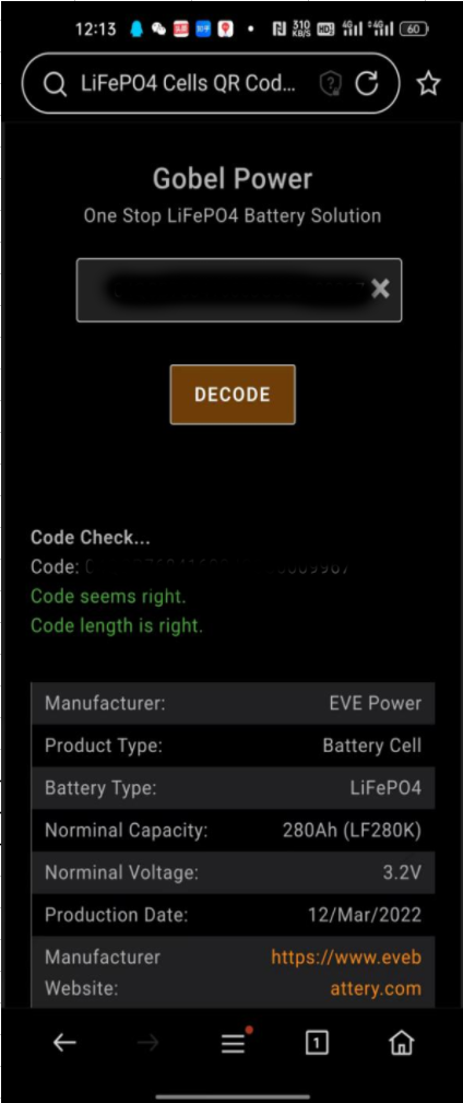

- Produktionsdatum der Zelle EVE LF 280K (Anhand von Hersteller QR Code [Position siehe Hersteller - Datenblatt aus Chat vom XXX um XXX Uhr]) neuer als Datum

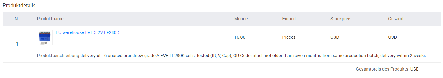

Guter Hinweis, Danke. Vielleicht könntne wir eine Liste sammeln mit Punkten die man bei der Bestellung mit an die Hand geben kann. Gefühlt gibt es mehr und mehr Menschen die unter den aktuellen Umständen im DIY Bereich aktiv werden und unsicher sind. Etwas ähnliches hatte ich hier angefangen. Eure Erfahrungen und Gedanken sind herzlich willkommen. Nicht das ich denke das hier irgendwas gerichtsfestes entsteht jedoch eine klare Liste mit Eckpunkten was wir vom Händler erwarten und was geschrieben steht hat eventuell eine gewisse Belastbarkeit. Letztlich spiegelt das auch nur wieder was sie versprechen.
So als Beispiel:
(die Kappa/Innenwiderstandswerte hab ich mal aus einem LV280K Datenblatt übernommen)
Zustand: unused brandnew grade A
Typ: [xx] Bsp. EVE LV280K
Kapazität: [xx] Bsp. >= 280Ah
Innenwiderstand: [xx] Bsp. <= 25 mOhm
Zusätze: tested (IR, V, Cap) with certificate, original manufacturer QR code only, QR code is valid, intact and not modified placed as per manufacturer specification, matched cells from same production batch
Alter: not older than [xx] months based on original manufacturer QR code as per manufacturer specification
Lieferung: dispatch within [xx] weeks, delivery within [xx] weeks
to be continued

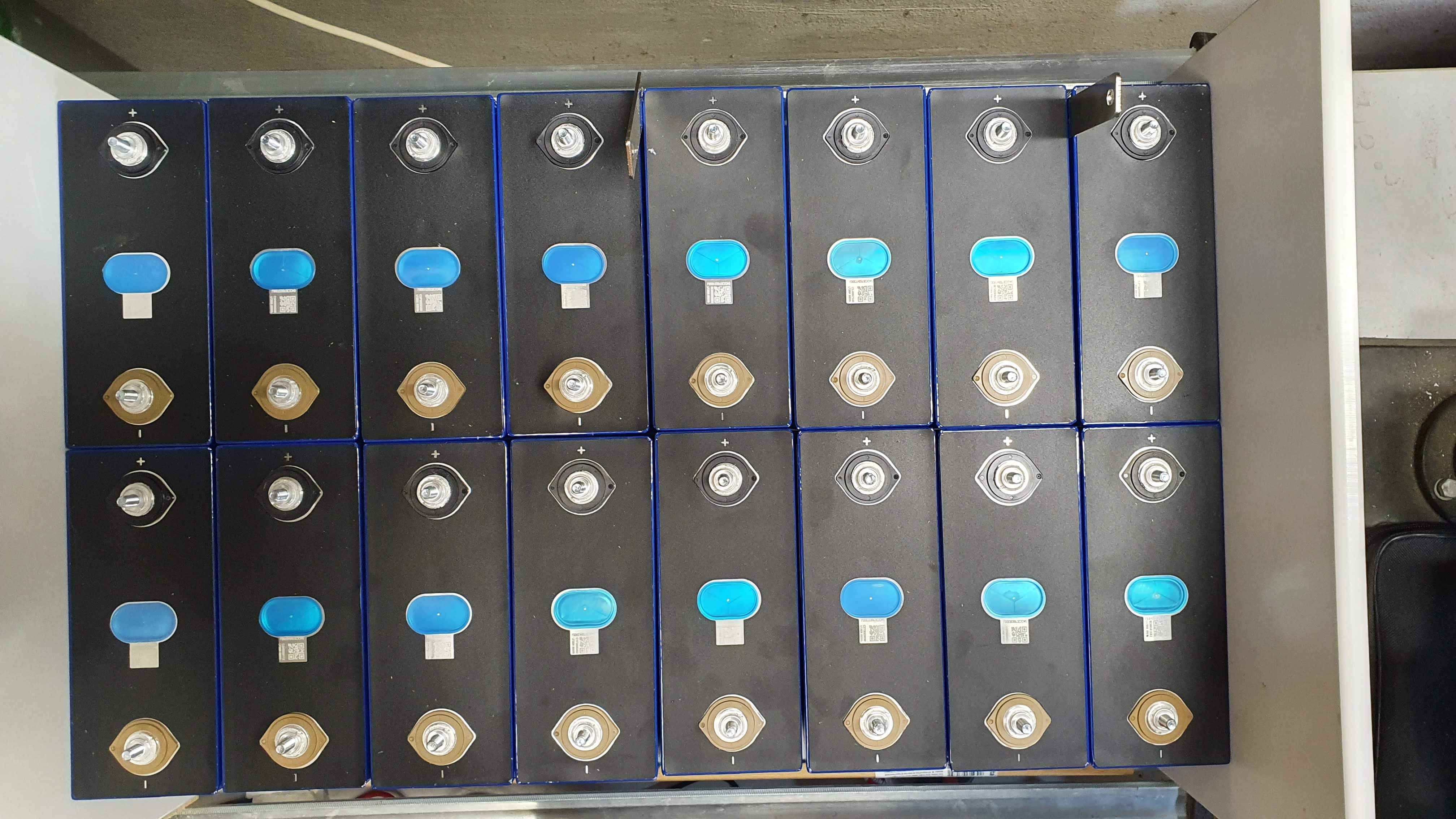

ich hab 16 EVE LF280K von Basen erhalten
Lieferung war mit DDP perfekt abgewickelt.
Einziges (Manko) die Zellen sind alle samt leicht geschwollen
die stärkste hat anstatt 72mm 74,5 inwieweit ist dies normal.
Basen meint 3-5% wären normal ich kann das aber nirgendwo nachlesen
Was habt Ihr für Erfahrungen diesbezüglich
Im 2 Pic hab ich die Zellen aufgeteilt sodass die Längen gleich sind und verspannt
Man sieht bei manchen passt immer noch ein Busbar rein
lg
Helmut
lg
lg

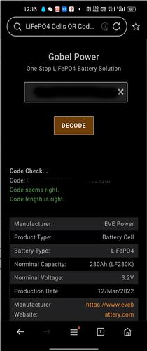

Hab am 06.04.22 16x EVE 280AH K für 1696$ + shipping mit Zoll und Tax = 2108$ bestellt.
Hab recht lange mit Daria und Emily gechattet, vor dem Kauf. Hat alles gut geklappt.
Gerade eben haben Sie mir alle QR Codes der Zellen gesendet und ein Video wo genau diese Zellen durch gemessen werden.
Außerdem die Info, dass die Morgen in den Versand gehen.
Alle Zellen sind vom 03. oder 04.12.21 bis auf eine, die ist vom 29.09.2021.
Bin gespannt ob auch genau die ankommen.

Hi zusammen,
so meine Zellen sind heute angekommen.
Daria von Basen hat mich unaufgefordert immer mal wieder auf dem Laufenden gehalten. Das fand ich nett.
Der Versand hat jetzt was gedauert, aber das lag sicherlich am Lockdown in China. Sie musste im Übrigen einen Monat im Büro bleiben und durfte die Firma nicht verlassen. :crazy:
Die Zellen sind 1a Verpackt angekommen. Im Innern waren alle acht Ecken noch mal mit extra Plastik verstärkt. An den Zellen selber gibt es null Beschädigungen oder Nutzspuren. Ich gehe davon aus, dass die Neu sind.
Wenn nicht haben Sie es perfekt vertuscht.
Die Zellen haben auch keine Bäuche oder irgendwas. Zellenspannungen lagen durchweg bei 3.2938 - 3,2939V. Eine Zelle hatte 3,2944V
Innewiederstände lagen bei 15 Zellen zwischen 0,20mΩ und 0,21mΩ. Eine Zelle hat 0,23mΩ
Alle QR Qodes stimmen mit denen überein, die ich Video vor der Bestellung zugesendet bekommen habe. Überprüfung gerade hat ergeben, dass die Zellen alle vom 03/04.12.21 sind und eine Zelle vom 29.11.21
Ich bin zufrieden und werde mich jetzt um den Zusammenabu kümmern. Zu den Kapazitäten der Zellen kann ich nichts sagen, da ich keine sinnvolle Möglichkeit habe das zu testen.
Ist aber, so denke ich, auch nicht notwendig.
Ich bin also sowohl mit der Ware, als auch mit der Kommunikation rundum zufrieden.
