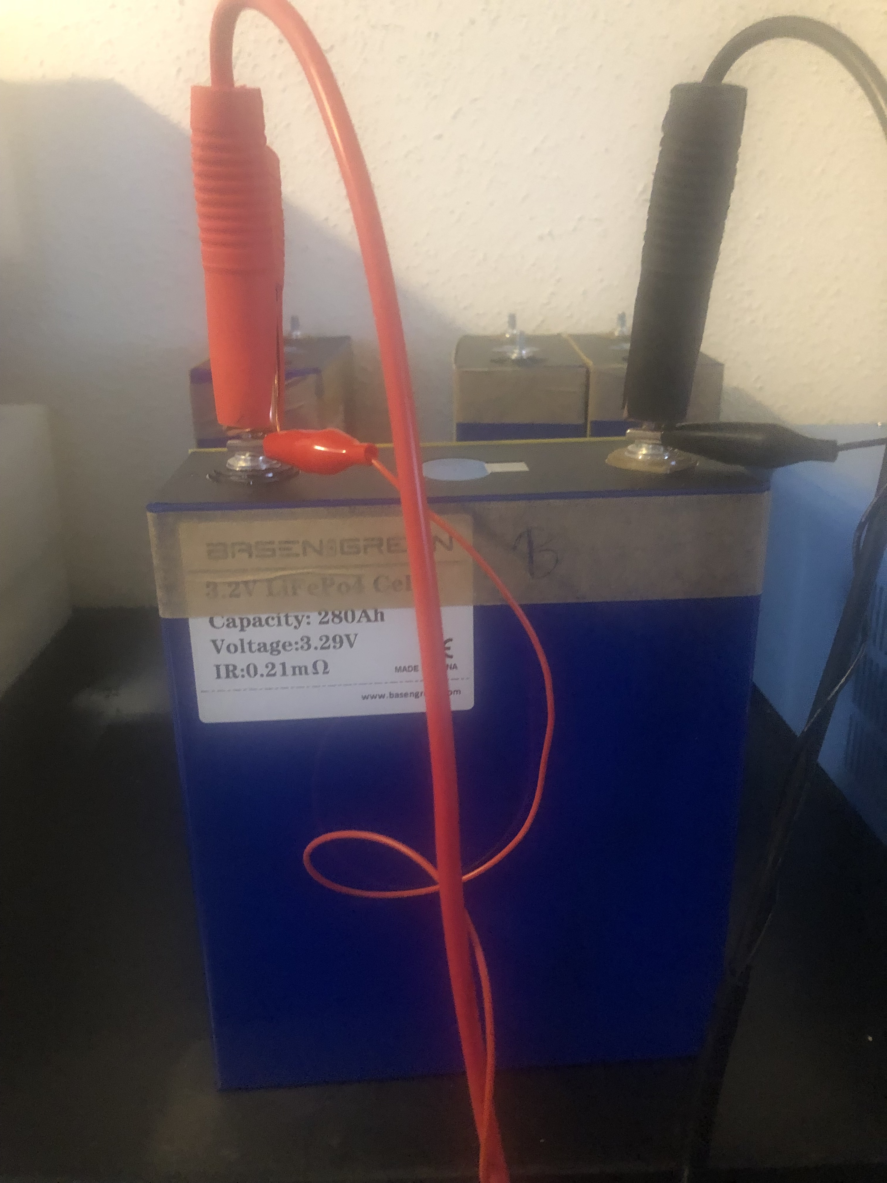

Ich habe meine bei 22°-27° vermessen, aber bei einem Satz war eine Differenz vom 264Ah zu 282Ah, der Rest bei ~270Ah, was nicht an der Temperatur gelegen hatte...
Wenn meine Zellen durch sind, kann ich mir ja mal eine Zelle schnappen und mal eine kleine Reihe auf Temperatur testen... bestimmt interessant. Muss ich mir aber mal überlegen wie man am besten die Zelle auf bestimmte Temperatur bringt.... kleiner Raum und Klimaanlage, einer andere Vorschläge?
Tüte und Wasserbad als Alternative zum Klimaschrank.

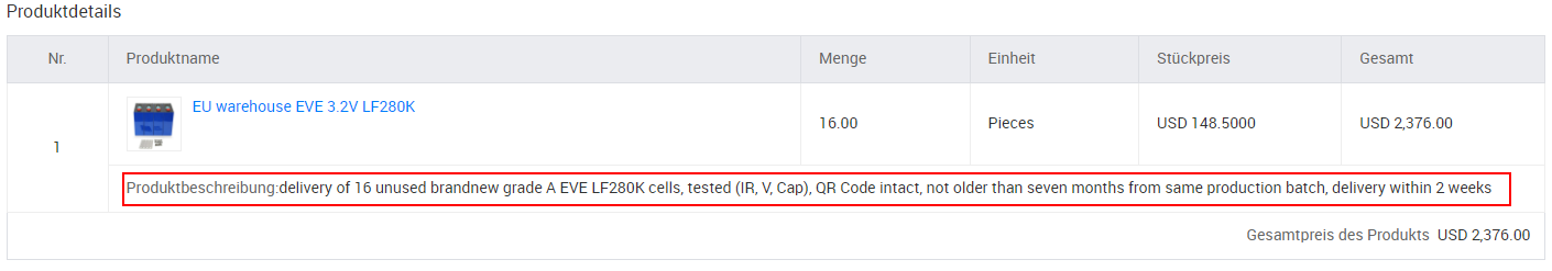

Wenn es ein Handel auf Alibaba war, kann das auch andere Gründe haben, um so die Lieferung noch in ein grünes, pünktliches Licht zu retten. Die erste Trackingnummer hat ja nichts gebracht , vermute ich mal, so dass die 2. Sendung die vermeintlich 1. überholen konnte.
Gibt auch noch andere Gründe, weil mitunter Zahlungen wegen Verspätung fällig würden, was man so rauszuretten versucht.
Am Ende wird nur eines zählen: Dein Gefühl, ob Du gute Zellen bekommen hast und zufrieden bist oder Dich permanent fragst, welchen Schrott sie Dir wie haben unterjubeln können.
Da gibt es nicht viel dazwischen. Am Übelsten sind die aber dran, die beim 1. Bestellen einen Glückstreffer erwischten, ohne zu erkennen, dass sie Teilnehmer einer Zellenlotterie sind, so dass genau diese glaubten, das Geheimnis zu kennen, wie da der Hase für gute Zellen liefe.
Und wer beim 2. Mal dann 64 oder 128 Zellen bestellt und glatt Schrott darunter findet, der wird gelernt haben, wie trügerisch ein erster Testkauf von 4 oder 8 Zellen doch sein kann. Alles Geld in 1 Bestellung geworfen und dann die Nieten gezogen.
