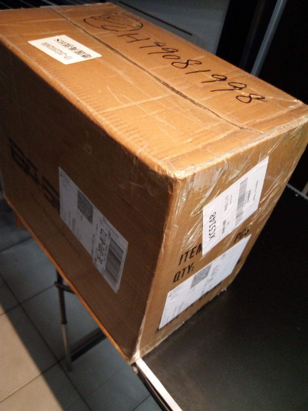

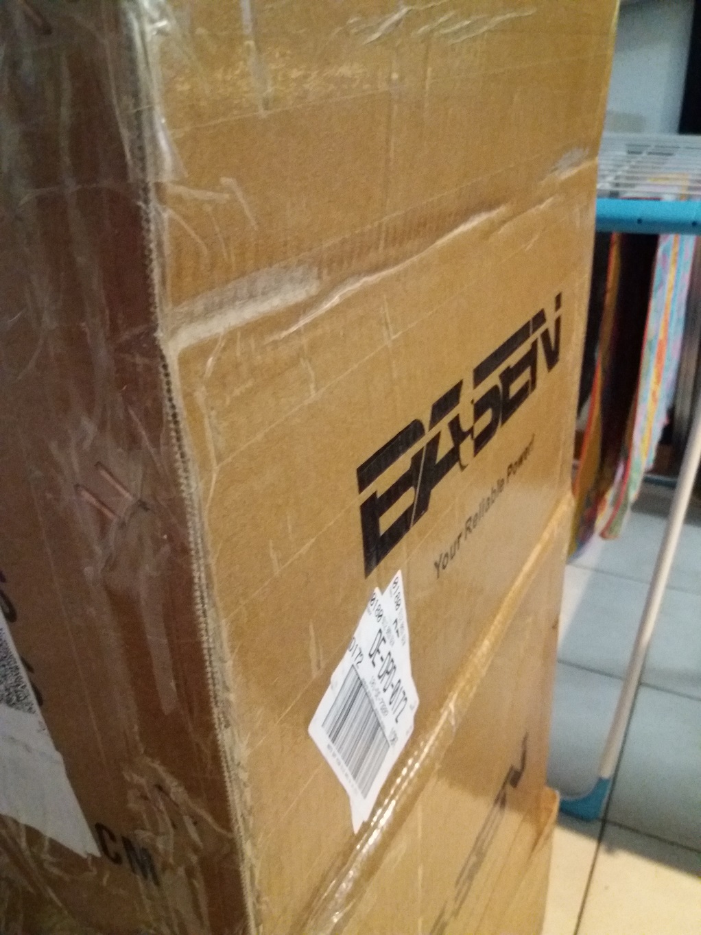

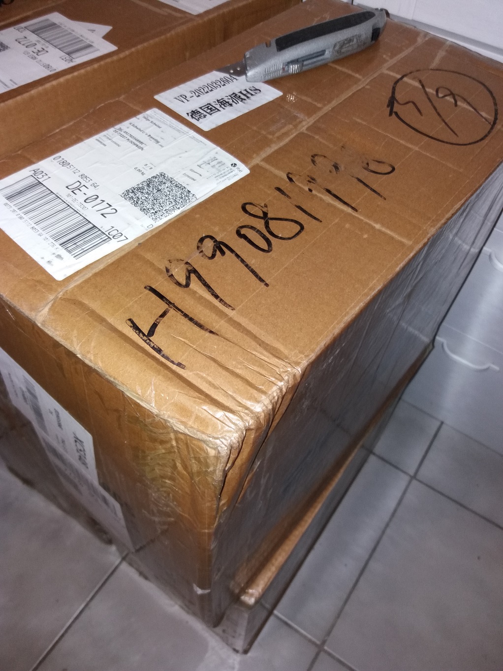

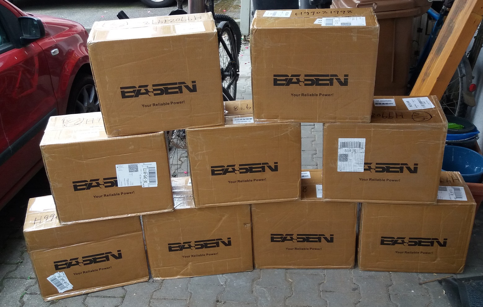

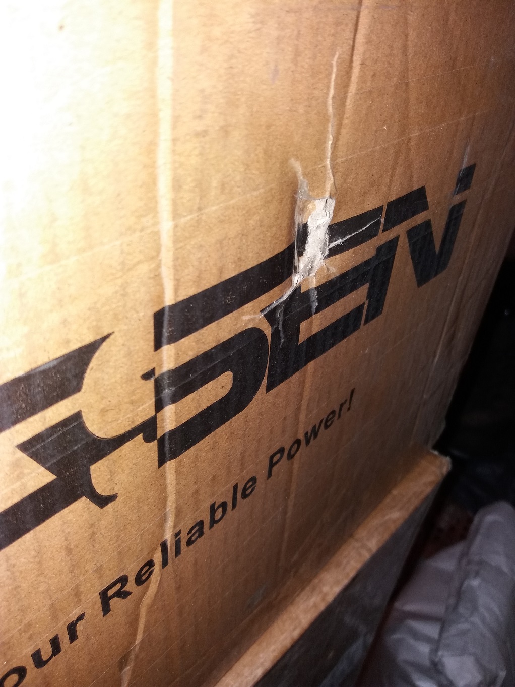

25.05.2022 Ankunft an der Lieferadresse, Bestellt wurde am 26.03.
Die Karton sehen zum Teil etwas ramponiert aus, aber die Dämpfung im inneren hat gute Arbeit geleistet.

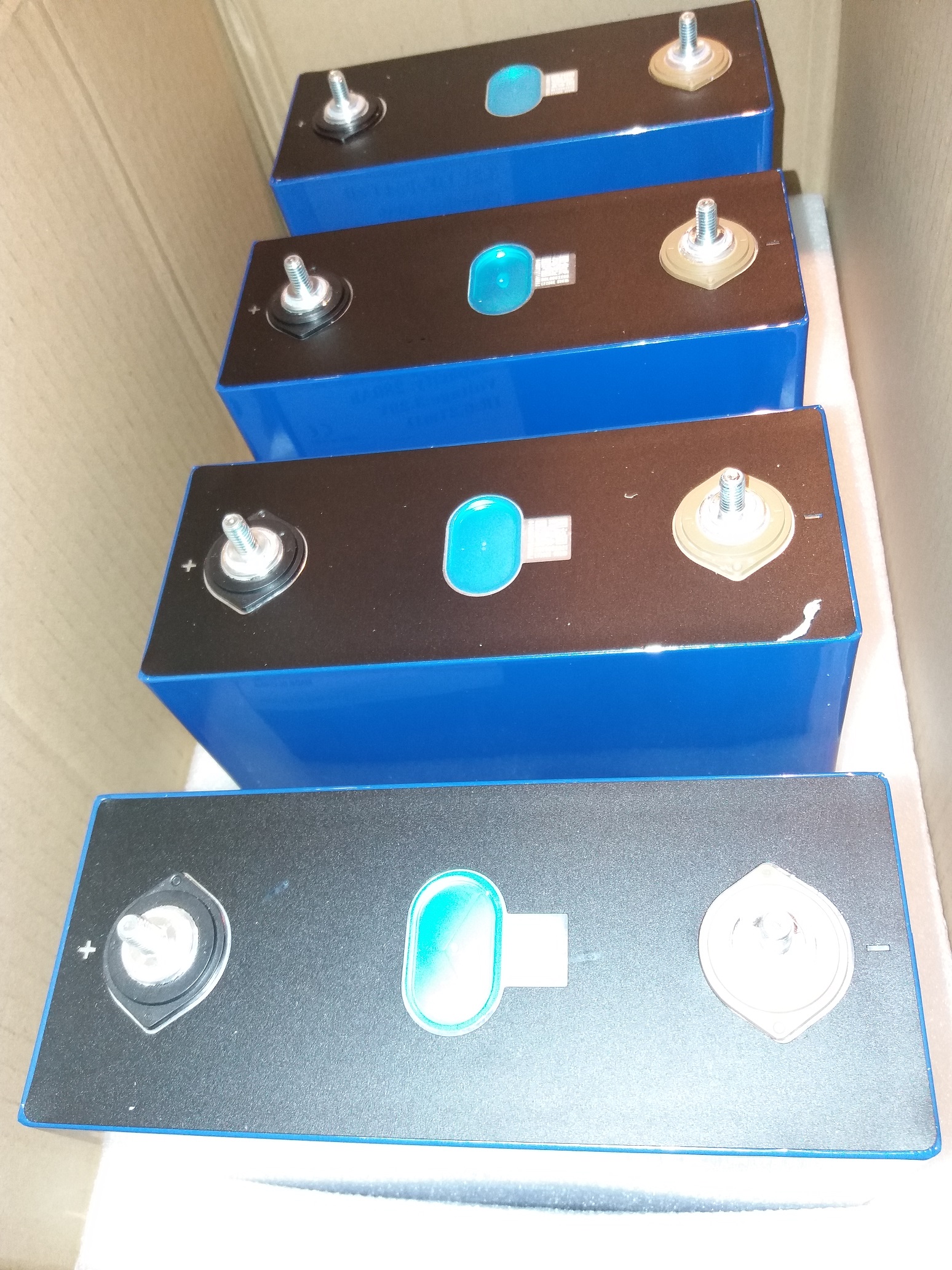

Es handelt sich durchweg um EVE LF280K
Keine der 36 Zellen hat mechanische Defekte oder optische Fehler.
Ich habe alle Zellen gewogen und Eingangs vermessen, alle QR-Codes sind plausibel, Produktionsdatum reicht bis May 2021 zurück.

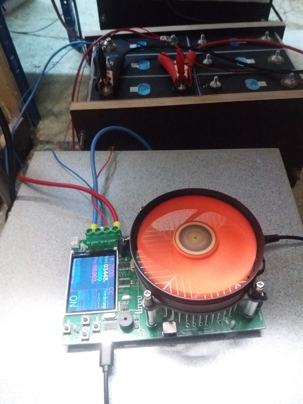

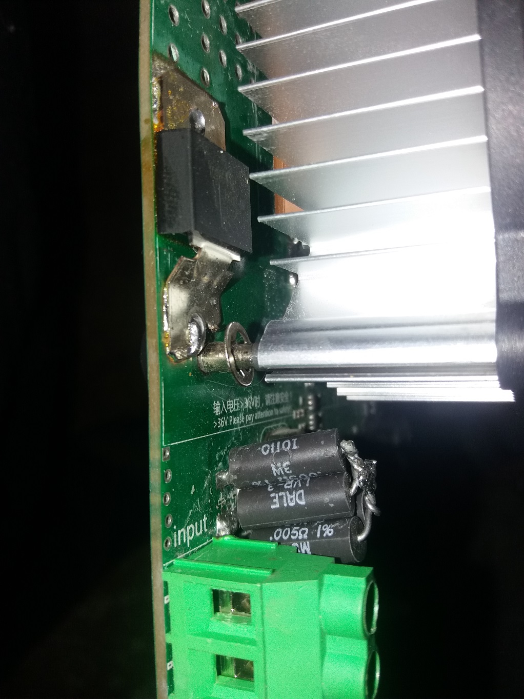

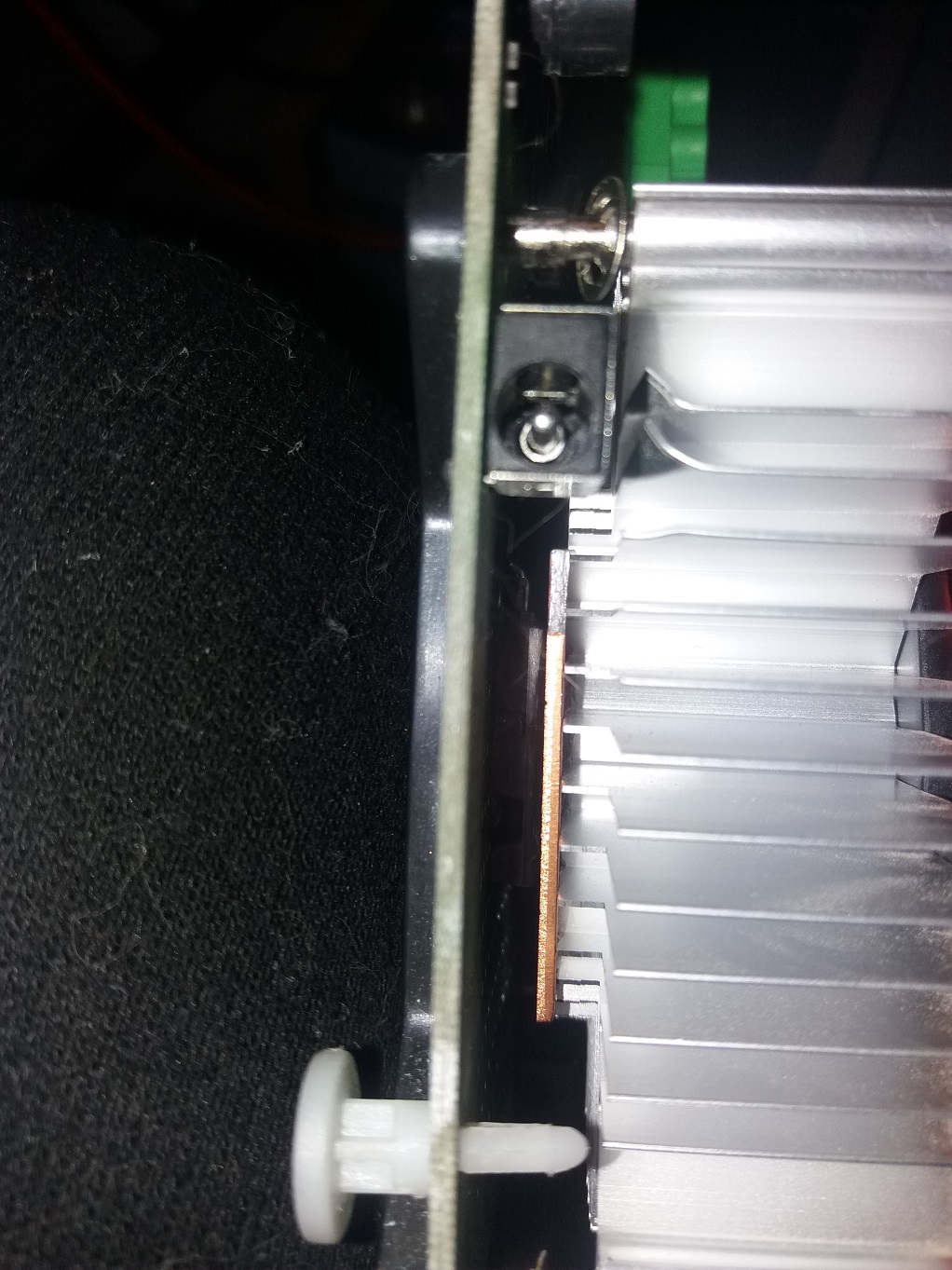

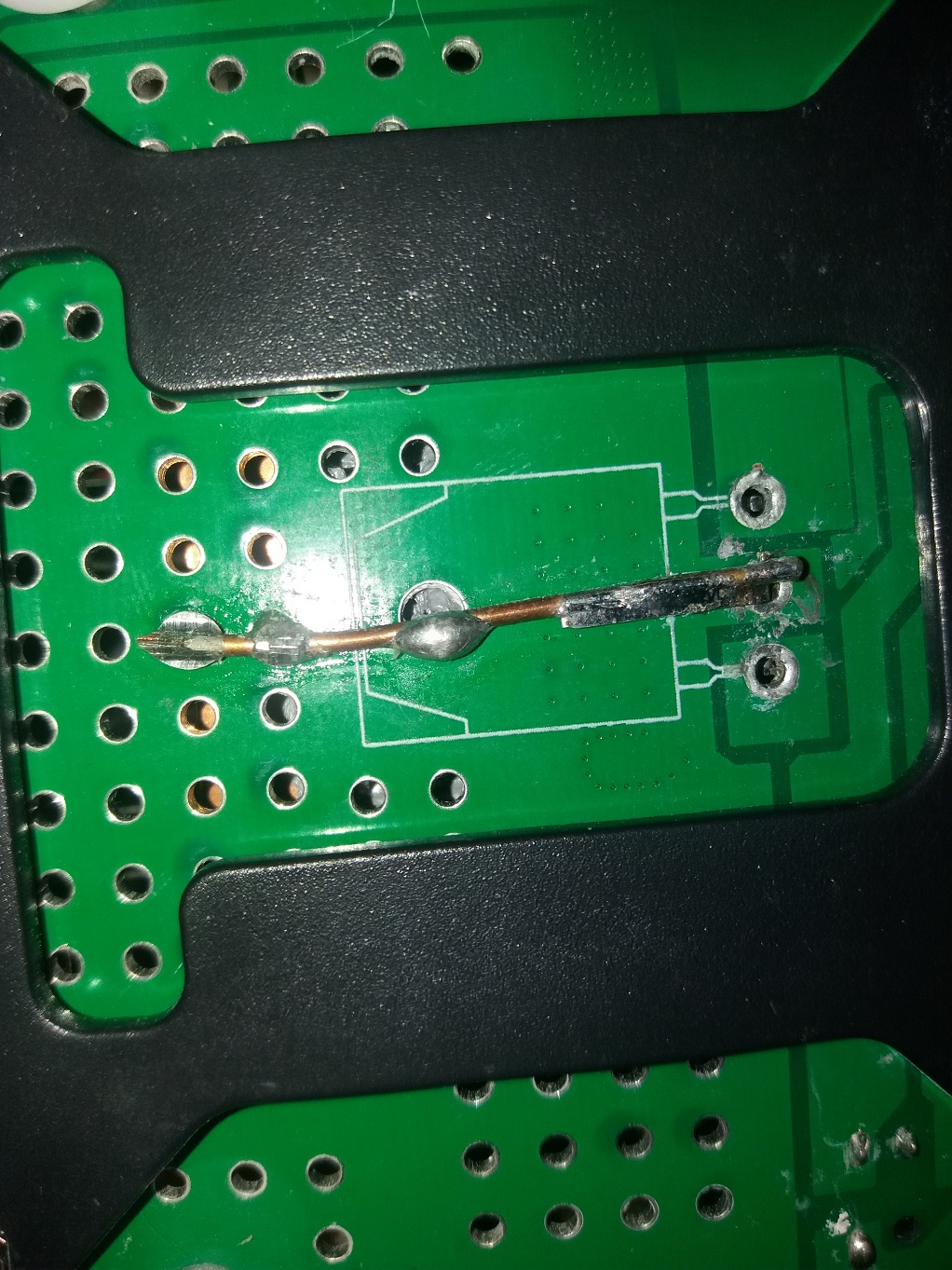

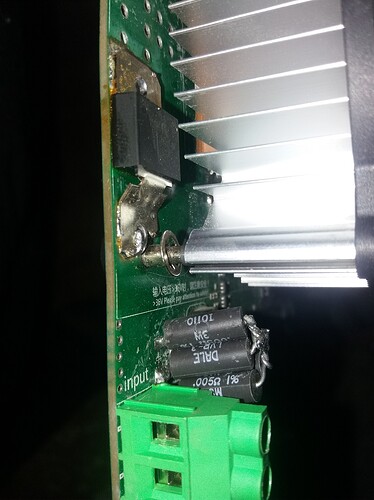

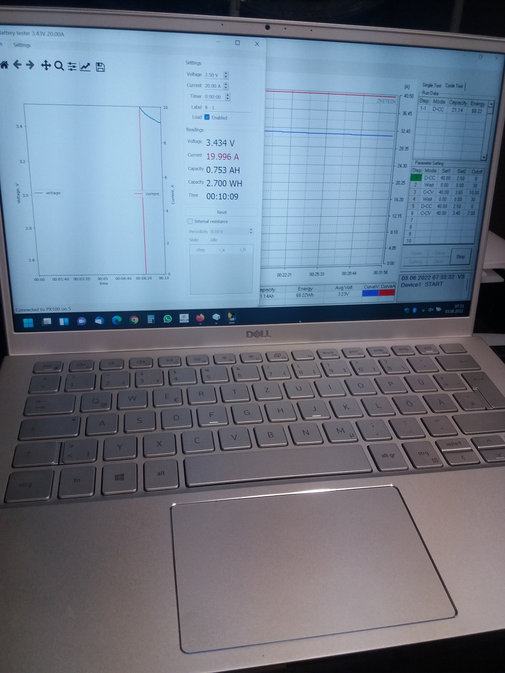

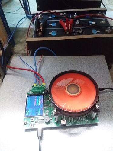

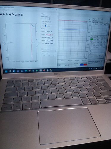

waum auch immer Zelle 8-1 wollte nicht automatisch vermessen werden, Testsetup etwas geändert, automatic macht mit Zelle 6-1 weiter
um 8-1 kümmert sich nun das modifizierte A-Torchgerümpel
100A Diode; grössere Shunts (Leistung)
MOSFET mehr Verlustleistung
auch das Drain etwas verstärkt

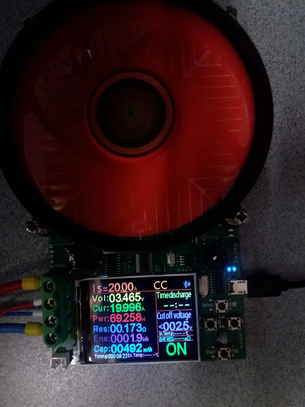

Messaufbau
20A, Kein Problem
hoffe mal das das mit dem loggen gut funktioniert
hast du dein A40L kalibriert?nein, bisher nicht
mach ich vielleicht wenn ich diese Charge durch habe, aber ich bin bei dir, wenn alle gleich abweichen und das Ergebniss für mich verifizierbar ist, sind alle geprüften OK.
Hast du das "nach oben" auch als Zahlen um zu sehen, ob es irgendwie linear ist, bzw. bei welche Stromstärke das Teilchen von messen zu raten wechselt.Stromzange 42A | am EB40 40A | Abweichung +105%
Stromzange 19,9A| am Atorch 20A | Abweichung -0,5%
Stromzange 25A | am Atorch 25A | keine Abweichung ;), tschuldigung
das ganze nun auch über die Kapazität zweier Zellen einfach mal laufen lassen
1-1 geladen 29.05. mit EB40 3.4V@2A - 279.5Ah | entladen 05.06 Atorch 25A@2.5V - 287.0Ah | geladen 06.06. Riden 6018 3.4V - ausstehend
8-4 geladen 01.06. mit EB40 3,65V@10A - keinWert | entladen 03.06. Atorch 20A@2,5V - 289.5Ah
8-4 geladen 04.06. Riden6018 3.4V - 287,6Ah | entladen 05.06. EB40 40A@2.5V - 281.0 Ah | geladen 06.06. EB40 3.4V@2A 280.7Ah
das EB40 ist in sich immer schlüssig, aber generell 3-4% weniger als Atorch / Riden
darum treffe ich mich mit mir selber in der Mitte packe 1.5-2% auf den EB40 Wert rauf und stelle fest Lieferung der bisher getesteten Zellen OK
25.05.2022 Ankunft an der Lieferadresse, Bestellt wurde am 26.03.nur so am Rande: wer in die Kartons schaut, sieht , was an sich keiner haben will: gebrauchte Ware
Wieso ist in die Terminals die ca. 1 cm hervorstehende M6 Schraube eingeschraubt ?
Noch dazu bei einer EVE Zelle, wo das ab Werk gemäß der Spec Sheets vom Zeitpunkt der Fertigung NICHT der Fall ist.
Und im Link zum Angebot werden ebenso Fotos vom Versand gezeigt, bevor der Karton geschlossen wird: keine Terminals eingeschraubt
Das Angebot, was Du gekauft hast, war auch keine EVE LF280K, sondern eine Basen was auch immer 280 Ah Zelle, wo Du dann vielleicht auch zufällig eine EVE LF280K Zelle bekommen hast - aber eher im Sinne einer Lotterieteilnahme.
Ich finde, die Lieferung ist wieder ein Beispiel, dass und wie bei Shenzen Basen mehr oder minder betrogen wird,
wo neue Forenmitglieder das nicht erkennen und Dir blind folgend bestellen.
Keine Frage, dass Deine Zellen TOP sein können, super Ergebnisse liefern,
nur kein anderer sollte sich darauf verlassen, dass er das bekommt, was Du bekamst und wissen, woran man ggf. gebrauchte Zellen erkennt.
Dies sind EVE Zellen für die Nutzung in einem Fahrzeug, die aber nicht die chinesischen Sicherheitsstandards erfüllt haben, danach von EVE verkauft wurden und eben nicht wie guter Wein oder Steak 1 Jahr von EVE gelagert worden sind.
Im Gegenteil, die ungeeigneten Zellen sind höchstwahrscheinlich vom Käufer zuerst vermietet worden und erst dann verkauft und ggf. erneut weiter verkauft worden als Teile größerer Pakete. Wie lässt sich sonst das hohe Alter erklären, wenn der Hafen nur 3 Wochen geschlossen war?
Wer bei Shenzen Basen bestellt, der sollte bei der Auftragsvergabe klar reinschreiben, dass er factory batteries gemäß Hersteller Specs will und keine eingeschraubten oder aufgeschweißten Terminal akzeptieren wird (hier wären es die EVE LF280K spec sheets, wo in den Zeichnungen klar ersichtlich ist, dass das Terminal ein M6 Gewinde hat und keine Terminalschraube reinkommt)
Jede Veränderung am Terminal dient in der Regel nur dem Aufhübschen und der Tarnung einer Erstnutzung, sprich diese Schrauben sind das größte Alarmzeichen, zumal sich doch jeder fragen muss:
Wieso werden die mit eingeschraubten Terminals, die so weit raus stehen verschifft, wenn man doch die 16 Schrauben mit den Busbars im Tütchen beilegen könnte?
Shenzen Basen liefert doch massenweise so aus, also altes, benutztes Zeug schön auf Hochglanz und Schein poliert und die Leute lassen sich davon blenden statt dem den Kampf anzusagen und per PayPal das Geld zurück zu holen. Passiert das konsequent, verdienen sie kein Geld mehr und schicken nur noch gute Ware, die korrekt ist oder geben das Geschäft so auf - oder perfektionieren den Betrug weiter mit z.B. Teiloperation eines gebrauchten Terminals, nur wer weiß, ob und wie das geht.

1. Du hast laut Link jeweils no name Batteries bestellt, denn da steht nix von Eve LV280K
2. Bei Dir sind gebrauchte Zelle angekommen, wie klar ersichtlichlich ist.
Laut Eve LF280K Datenblatt gehören keine Terminalschrauben zum Lieferumfang, schon gar nicht eine während des Transports eingeschraubte.
Macht doch auch keinen Sinn, die eingeschraubt zu versenden und das Risiko von Schäden an der schwächsten, aber zugleich wichtigsten Stelle zu riskieren, außer man kann mit so etwas anderes damit verbergen: GEBRAUCHSSPUREN
Nochmals: schau auf die verlinkte Shenzen Verkaufsseite bei den Fotos direkt vor dem Versand und Schließen des Kartons, wie da die Terminals aussehen und Vergleich das mit der bei angekommenen Sendung.
Wie und warum kommen da die Schrauben hin, obschon die fabrikneu sein sollen ?
Keine Frage, Deine Zellen können ihre 280 Ah wie von Dir gemessen bringen, die mögen die Specs auch erfüllen, nur welchen Einfluss das Alter auf den Wert der Zellen hat, das wissen die Chinesen ganz genau und Shenzen Basen kauft alte Zellen billig und verkauft sie ggf. neu verpackt und mit neuen, lasergeschweißten Terminals aufgehübscht teuer an die Langnasen
Würdest Du die Zellen mit den einschraubten Schrauben nach China verschicken oder die lieber in die Tüte zu den Busbars packen ?
Leider ist das Ganze ein Trauerspiel, dem viele neue Forenmitglieder folgen, weil sie nicht wissen, dass diese Schrauben nicht vom Hersteller dort eingeschraubt worden sind, dort auf dem Transport nicht hingehören gemäß der Deklaration beim Import, weil sie ein unnötiges und hohes Risiko bedeuten, die Zelle im Innern schädigen zu können, was ohne diese Schraube nicht gegeben wäre.

Dann kamen die Zellen aus dem Shenzen Basen Auftrag auch an, aber schon der 1. Blick verrät, dass das wohl gebrauchte Zellen sein müssen und zwar mit einer Vorgeschichte, oder wieso sind da erneut oder wie so oft bei Shenzen Basen bereits Terminalschrauben schon während des Transports eingeschraubt gewesen, also das neben der Walve wichtigste Teil der Zelle am stärksten geschwächt bzw. einem Schaden ausgesetzt wurde durch eine unnötige und weit herausragende Schraube?
Wozu, wenn man damit nicht Verbrauchsspuren verdecken will.
Das Spec Sheet von EVE ist bei der LF280K eindeutig, dass die Schraube nicht zum Lieferumfang von EVE gehört, die in keiner Zeichnung zu finden ist, weder unmontiert noch montiert. An sich dürfen die Zellen so noch nicht einmal in die EU eingeführt werden, weil das eine nicht CE konforme Abweichung ist, da der Hersteller ja auch den Versand beschreibt.
Kann auch sein, dass das nicht nur eine Schraube ist, sondern eine Schraube mit angeflanschtem Terminal, was dann lasergeschweisst auf das alte Terminal kommt, um Nutzungsspuren zu kaschieren und die Zelle wie neu wirken zu lassen.

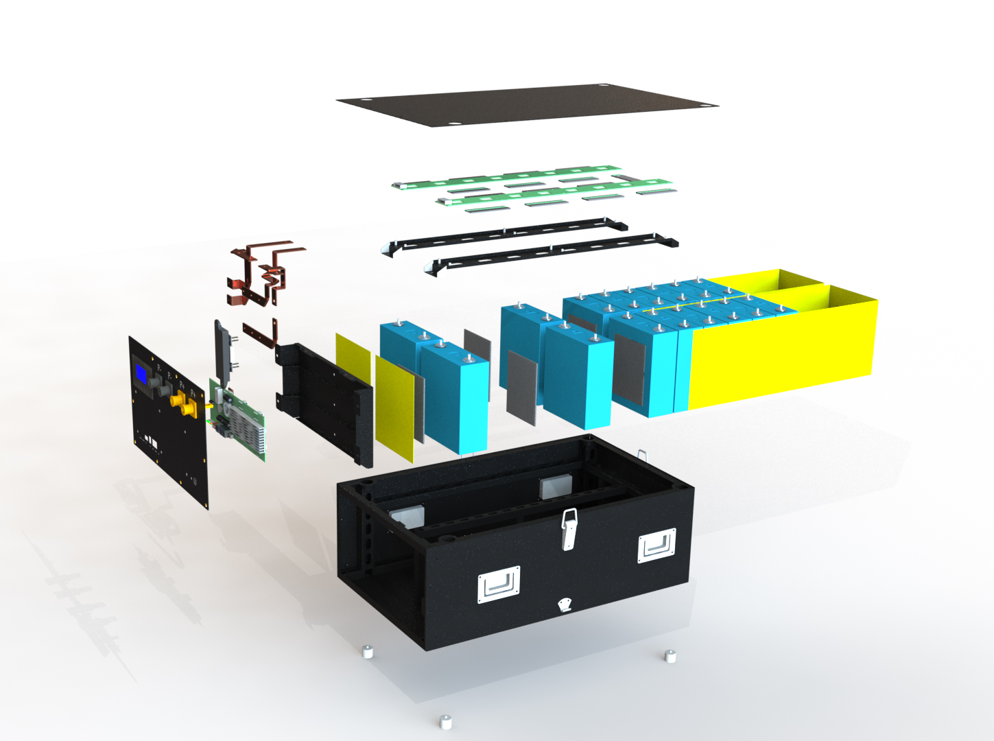

https://german.alibaba.com/p-detail/MASON-1600456367467.html
Ich erwähne das, weil ich so ein Metallgehäusebau mal zu kalkulieren angefangen hatte, was z.B. 2 Scharniere, 1 Verschluss und 4 Tragegriffe sowie die Terminals und Kabelenden sowie Kabelschuhe kosten würden, denn da waren schon die ersten 100€ deutlich überschritten, zumindest in der aktuellen Zeit.
Dieses Bild zeigt schön, was da so alles in die Box reingeht und ansonsten zu kaufen wäre

Also ich weiss nicht wo das stehen soll, dass die Bolzen bereits eingeschraubt sind. Das sind doch angeschweißte Gewindebolzen, die kann man nicht rausschrauben.
Früher gab es Zellen mit Gewindebohrung und dann Bolzen zum einschrauben dazu. Das war aber schlechter, da mehr Übergangswiderstände. Außerdem wurde das Gewinde gerne durch zu starkes Anziehen zerstört.
MWn sind sowohl die Gewindebohrung als auch die angeschweißen Bolzen immer vom Reseller gemacht worden. Eve liefert erst seit kurzem Zellen mit Schraubanschluß, dann aber mit zwei Gewindebohrungen, da laut Eve ansonsten die vorgegebenen Ströme nicht übertragen werden können.
Warum Zellen mit Kapazitäten <280Ah gebraucht sein sollen ist mir auch nicht klar. Was wir (günstig) kaufen können sind Zellen die die Qualitätskontrolle von Eve nicht geschafft haben und da sind sicher auch welche mit zu geringer Kapazität dabei.
Fazit: Willst Du wirklich alle Werte nach Datenblatt haben, mußt Du die Zellen bei Eve direkt oder bei einem Händler kaufen der dann auch die Protokolle von Eve vorlegen kann, denn nur dort gibt es die. Alles was günstig ist, wurde aussortiert. Was aber nicht heißt, dass man die nicht verwenden kann.

Na ja, ohne die Schrauben oder Gewinde drin, kannst die als DIY ja nicht kontaktieren... die neuen EVE Zellen können wohl auch kein Gewinde mehr aufnehmen, da muss also was drauf... klar kann/könnte damit was vertuscht werden... bestellst mehr zellen, eine flext die Schraube ab, ist ein Gewinde drin, ist wohl was oberfaul.
