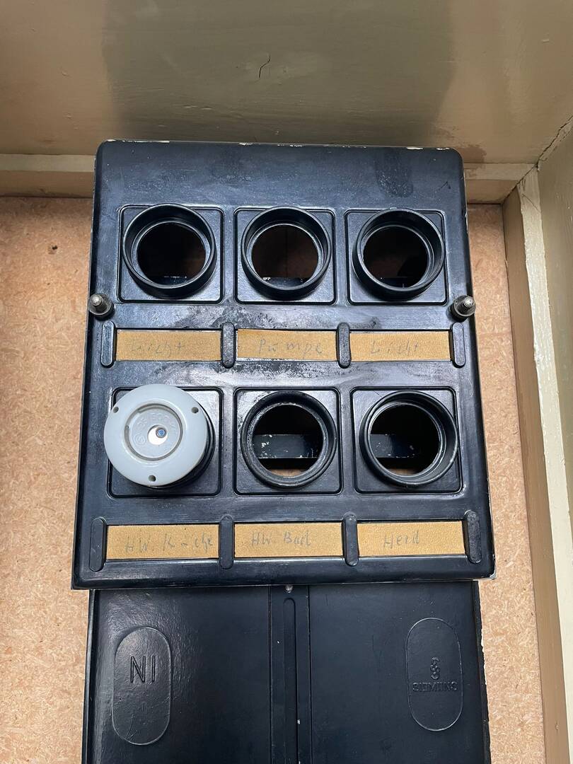

@andyhoe hier steht ja was ich will:
So kann ich die Produktion der Sole Anlage mir anschauen und den Verbrauch der Drucker. Da die aber im selben Zimmer sind, wäre das anders nicht unabhängig zu messen. Und der EM kann ja 2 Kanäle. Somit kann ich quasi noch mein Büro separat tracken. Mit dem PM Würde ich aber gerne den Boiler schalten können. Dann muss ich das nicht immer per Hand machen.
Wo sage ich "alles kacke"?
Ich sage, es ist einiges nicht fachgerecht ausgeführt und ein ordentlicher Elektriker würde sowas nicht machen.
Was das alles ist, kann dir nur ein ordentlicher Elektriker sagen, der sich das vor Ort ansieht. Es nutzt nichts, wenn ich dir nun 2 Sachen sage, die schon auf nem Foto auffallen und dann weitere 5, die man nicht so auf Anhieb sieht übersehen werden. Oder schlimmer noch, du diese 2 Sachen behebst und wenn dann mal jemand live draufschaut, dieser garnicht näher nachschaut, weil ja alles einen ordentlichen Anschein macht.
Schon diese Aussage ist laut deinem Foto falsch.
Da sueht man nichts von
Da ist ein 4 mal 10(?) Quadrat Kabel zu sehen.
Wenn du exakte Auskünfte willst, musst du auch exakte Informationen liefern und nicht irgendwas, das du bereits selbst selektiert hast.
Es gibt eben nicht nur eine Antwort auf deine Fragen, sondern man muss die gesamte Situation sehen. Nicht nur das Stückchen, das du selbst für relevant hälst.

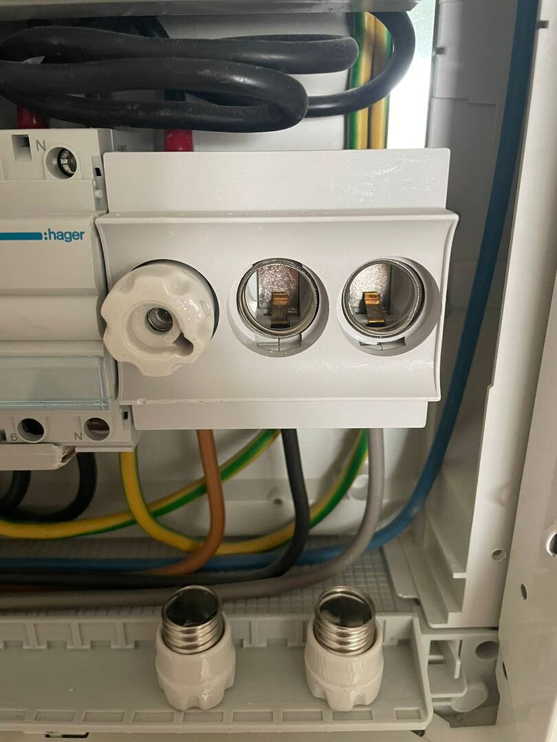

Oh, ich habe die Schaltung deiner UV sehr wohl verstanden.
Allerdings nicht nach deinen Beschreibungen, sondern nach dem, was ich auf dem Foto sehe.

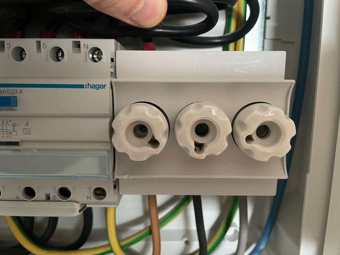

@jay also nochmal. Es kommt genau eine Leitung vom Haus in die Wohnung. Siehe Unterverteilung im Treppenhaus.
dann habe ich gesagt dass auf meinem initialen Foto nur die eine Sicherung angeschlossen ist. Alle anderen Leitungen zu den anderen Sicherungen sind blind. Das heißt sie liegen nur in der Wand, sind aber nicht angeschlossen, weil das Haus nur eine Phase bereitstellt. Und das habe ich jetzt schon mehrfach gesagt. Hier jetzt nochmal als Bild zur Verdeutlichung. Und nur mal so am Rande. Ich stelle alle Informationen zur Verfügung!
warum ich das ganze mit wenigen Geräten verwirklichen will, weil ich Geld sparen mag und so viel integrieren möchte wie es geht. Das heißt ich will alles verwirklichen, ohne dass ich zu viel ausgeben muss.

Interessant. Wenn die Leitung im Treppenhaus aus der Wand kommt und von dort mit einer 4 Adrigen weiter in deine Wohnung geht, so ist das etwas ganz andres, als das, was du die ganze Zeit gesagt hast. Das rechte Bild hast du bisher mit keinem Wort erwähnt.
Wo kommt in deiner UV eigentlich der Schutzleiter her?
Nach der 6. Nachfrage vielleicht, weil das was du erzählst nicht korrekt ist...
Du hast ja mal geflissentlich komplett unterschlagen, dass in deiner UV ganze 5 RCD verbaut sind.
Was an welchem hängt wissen wir auch noch immer nicht.

Es sieht eben so aus, als wäre da garkein Schutzleiter in deiner UV.
Jeder ordentliche Elektrofachbetrieb würde dir dann diese Verschaltung stillegen.
Dass der Umbau deiner UV von einem Elektriker gemacht wurde mag sein, aber wenn das mit dem Schutzleiter so ist ziemlich sicher nicht von einem Fachbetrieb, der dieses dann beim NB angemeldet und unterschrieben hat.
