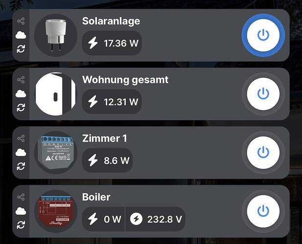

Also mich nervt der Shelly 3EM ohne Ende. Mein Elektriker hat ihn mir freundlicherweise nach der Installation der Wallbox noch eingebaut.
Erst sah alles gut aus aber ich habe merkwürdige Phänomene:
  1. Ich musste Klemme A verkehrtherum einsetzen damit „Einspeisung“ der 1-string PV auf Phase A überhaupt so wahrgenommen wird.
  2. Sobald ich ein Auto lade, geht Phase A von zB +100 Watt (abends, keine PV Einspeisung) auf +2.1kW und Phase B geht von +300 Watt auf -2.3kW (MINUS!!). Phase 2 ändert also ihr Vorzeichen sobald ein grosser Verbrauch anliegt.
Wie gesagt: Die PV hängt aud Phase A.

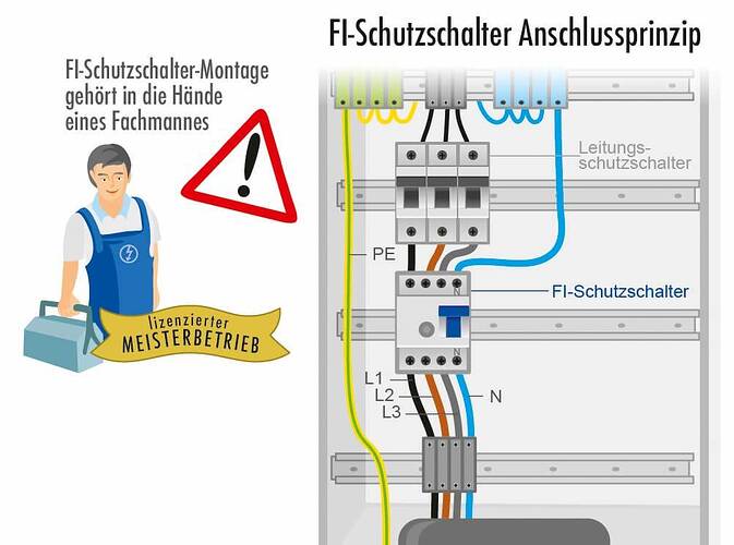

Ich hätte die mit 5x10 gezogen und dann direkt 3Phasig geklemmt anstatt den Quatsch mit den 1poligen Schiene unter den Fi Schaltern. Und dann da wo es herkommt im Treppenhaus alle drei Phasen zusammen und Grüngelb und blau auf PEN. Dann braucht man nur bei Renovierung das Kabel bis zur neuen HV zu verlängern, auflegen und gut. So hier muss nochmals in der UV Hand angelegt werden. Laut TAB sind nämlich UV für Wohnräume 5 Adrig für 63 A auszulegen.
Ich denke schon das es ein 5x10 ist man sieht ja blau, braun, schwarz, grau und Grüngelb sehe ich nicht. Evtl ist es ein NYM-O und der PE ist separat verlegt. Was ich mich am meisten frage ist: warum ist die N Zuleitung der Fi Schalter grüngelb???
nicht desto trotz würde ich jetzt einen 3PM verbauen und nur einen Shelly 1 für den Boiler. Das ist Zukunftssicher und und reicht für die Überschussladung des Boilers aus. Alles weitere ist doch nur Monitoring. Logisch kann er auch mehrere 1PM verbauen wenn er mehr überwachen will.
Schau mal ob der EM das kann.
Der kann 2 stromfühler aber nur eine phase und ist induktiv wie der em3.

im Schatten sind die blauen Leitungen. Der Fi kann auch ohne Erde garnicht funktionieren. Da ist also kein Fehler.
Da möchte ich gerne mal einhaken und nachfragen, was Du damit meinst...
Ein Fehlerstromschutzschalter hat mit dem grün-gelben Schutzleiter erstmal gar nichts am Hut, da er nur die Summe der Ströme der Phasen (L1, L2, L3) mit dem Strom des Neutralleiters (Null) aufsummiert. Und wenn hier eine Differenz von größer als den hier angegebenen 30 mA besteht, löst er aus, da dieser Strom ja irgendwo anders abgeflossen sein muss.
Für de Funktion eines FI-Schalters ist also kein Anschluss des Schutzleiters nötig und vorgesehen.
Quelle: Link entfernt
@nachtwind stimmt hast recht. Mir wurde das mal so erklärt dass der Fi misst ob über die Erde was abfließt. Das hat damals ein Elektriker verkabelt und jetzt auch. Und nein auf der anderen Seite sind tatsachlich nur schwarze Kabel. Aber super schwer zu erkennen. Ich werde das aber nicht umklemmen. Wenn das zwei Elektriker sich angeschaut haben und das so bleibt dann scheint das nicht tragisch zu sein ?‍♂️
Es ist "tragisch", weil es nicht fachgerecht ist. Es funktioniert momentan technisch, weil bei dir kein Unterschied zwischen N und PE besteht und du auch nur 2 N Klemmblöcke hast. Korrekt hätte ein dritter N Block verbaut werden und die Kabel zu den FI mit Blau verkabelt werden müssen.
Das sollte jetzt auf jeden Fall so bleiben, damit ein "guter Elektriker" beim Umbau auf 3 Phasig direkt sieht dass da was falsch ist und genauer hinschaut und das behebt.
