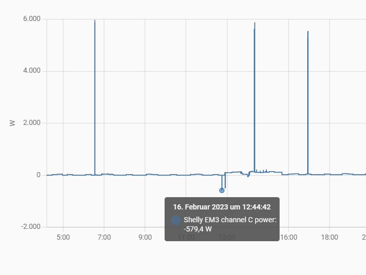

Deine Frage vom Anfang ist eigentlich einfach zu beantworten: die Stromflussrichtung können alle Shellys die eine separate Messklemme haben (wie der 3EM oder der von dir genannte EM mit der 120A Klemme) feststellen, die anderen können das nicht.

Ich hab gerade mal ein bisschen drin rum geklickt, du kannst bei den einzelnen Geräten auswählen das der Verbrauch nicht in den Gesamtverbauch des Raumes oder des Kontos aufgenommen werden soll und beim 3EM kannst du für jeden Kanal einen eigenen Namen vergeben (default ist Phase A, Phase B und Phase C). In deinem Fall könntest du natürlich mit einer Klemme deinen Wohnungsanschluss messen (Phase A) und mit den anderen beiden jeweils die Zuleitung zu einem Zimmer (Phase B und Phase C). Dort würdest du auch sehen wenn dein Balkonkraftwerk mehr erzeugt als das Zimmer insgesamt verbraucht. Als Beispiel wäre es dann eben so, dass Phase B wenn das BKW gerade stark ist einen negativen Verbrauch anzeigen würde (z.b. -100 W), Phase C den Verbrauch von deinem zweiten Zimmer (z.B. 150W) und auf deiner Phase A (= gesamte Wohnung) dann noch mindestens +50W stehen würden.
Hättest du insgesamt mehr Einspeisung durch das BKW als Verbrauch in der Wohnung würdest du auch auf Phase A einen negativen Verbrauch angezeigt kriegen.

Denn der Shelly3 EM misst alle 3 Phasen getrennt voneinander. Bei mir wird halt jetzt nur ein Wert bei einer Phase angezeigt und bei den anderen Phasen steht halt überall 0.
Aber das ist ja kein Problem
Und zur Richtungsmessung: Die Klemmen kann man einfach irgendwie anklemmen. Je nachdem wie rum wird die Energie in Minus oder Plus gemessen. Ich hatte es ausprobiert und egal wie rum, er zeigt bei beiden Richtungen an der gleichen und einzigen Phase immer einen Wert an. Nur eben der Unterschied für Plus und Minus.
