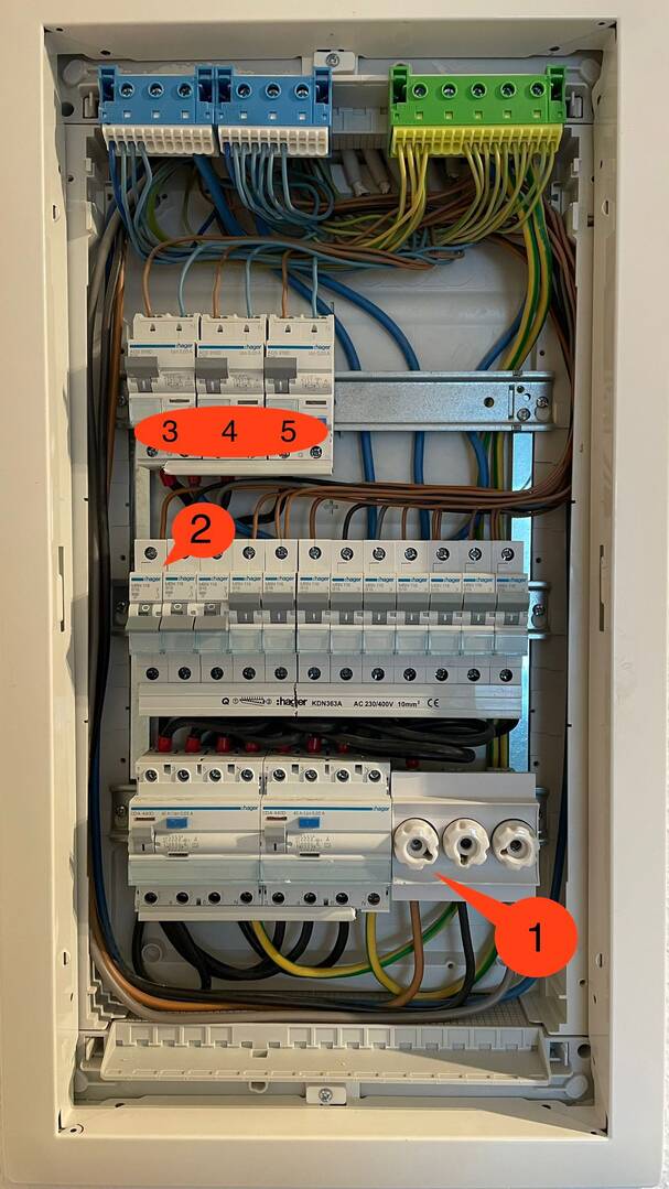

Hey, also ich habe bisher noch nicht bestellt gehabt. Hab mir den Sicherungsschrank nochmal genauer angeschaut und noch paar Fragen, die ich nicht genau genug selbst beantworten konnte.
Im angehängten Bild ist mein Sicherungsschrank.
Mein Ziel ist es:
  1. den Stromverbrauch der Wohnung inkl. Der Stromrichtung festzustellen. Zuleitung (1) die anderen Phasen sind nicht angeschlossen.
  2. den Boiler (2) zu schalten und den Stromverbrauch zu überwachen
  3. mein Zimmer (3) zu überwachen
  4. die Leistung meiner 3D Drucker und vom Balkonkraftwerk zu messen welche im Zimmer (4) angeschlossen sind.
somit bräuchte ich ja:
1x Shelly EM (hat ja 2 Kanäle und ich dachte es wäre nur einer) wobei die Klammer um (1) und um (3) gemacht wird
3x Shelly plus 1PM zum schalten vom Boiler und zum überwachen der Drucker sowie vom messen des Balkon Kraftwerks.
was ich nur gerade nicht ganz weiß oder wo ich mir unsicher bin… beim schalten vom Boiler muss ich den neutral Leiter nehmen oder? Das heißt ich gehe oben links in die Ecke, ziehe mir einen Abzweig vom neutral Leiter zum Shelly und versorge diesen dann zum Beispiel mit einer Litze von der Sicherung (3) oder (5), da die neutral Leiter ja sowieso alle zusammen kommen. Ist ja nur eine Phase angeschlossen an die Wohnung.
Ist das so korrekt?

Weshalb ist die UV nur mit einer Phase versorgt?
Das ist doch eine schöne, wenn auch mit unnötig vielen FI versehene Drehstrom-UV.
Wenn da nicht bereits so einiges verändert wurde, sollte auf der Sicherung 4 garkein "Saft" sein...
@jay Weil die Verteilung vom Haus her nur eine Phase für die Wohnungen bereitstellt.
die UV hat damals ein Elektriker gemacht und eigentlich alles abgesichert was er gefunden hat. Selbst das Flur Licht hat einen eigenen FI. Dort ist nur eine Lampe die einzeln abgesichert ist. Hat damals 15.000€ gekostet (inkl. Kabel verlegen und elektroboiler). Deswegen bin ich gerade so bisschen hinterher das zu verstehen und sehr exakte Anweisungen geben zu können.
(3) (4) (5) sind die einzelnen Zimmer der 3 Zimmer Wohnung, wobei in (4) die Drucker angeschlossen sind. Wenn alle Ligen, dann ziehen sie in etwa 1,5kW. Aber in (5) ist keine Last drauf. Da hängt aktuell nur eine 10W led Lampe in dem Zimmer.
Das ist ja Teil meiner Frage. Es liegt doch ein 5er Kabel bis zur Hauptverteilung. Wo ist da der Sinn?
Vor allem müssten damit das Funktioniert ja die Phasenschienen ausgetauscht worden sein.
Da hat also bereits jemand was geändert, wenn du überall Strom hast.
Ich habe wie gesagt nur auf der einen Hauptsicherung der UV Strom. Zwar liegen die Kabel, aber da ist kein Saft drauf. Das Haus selbst hat nicht diesen Anschluss. Seit den 50ern ist dort an der Elektrik nichts gemacht worden. In dem Moment, wo die WEG die Elektrik anfasst, wird das geändert. aber solange das nicht der Fall ist, hat jede Wohnung nur ein 3 Adriges Kabel als Anschluss. Erde, Neutral, Leiter. Jede Wohnung hat eine Hauptsicherung, die mit 20A abgesichert ist. dort werden die Kabel aufgesplittet auf 3x 16A Schmelzsicherungen. Aber das Mutterkabel ist immernoch das mit 20A abgesicherte Kabel. Es ist quasi vergleichbar mit einer Mehrfachsteckdose. Mehr ist das hier nicht. Nur als ich die Wohnung gekauft habe, habe ich die Elektrik vorbereiten lassen auf eine 3 Phasen zuleitung, damit wenn sie mal kommen sollte, ich nicht die ganze Elektrik umbauen lassen muss. Verstehst du was ich meine? Und das war arsch teuer! Deswegen will ich jetzt wissen wie ich das mit den Shellyse machen lassen kann, ohne einen elektriker vorher kontaktieren zu müssen, der mir Beratungsgebühren in Rechnung stellt.
Wenn deine UV 3 Phasig ausgeführt ist, was sie auf den ersten Blick zu sein scheint (und was sinnvoll wäre), müssen irgendwo die 3 Phasen gebrückt sein.

nein. das ist alles 1-phasig. das sieht nur so aus. es kommen 2 leitungen aus der wand plus die erde. die 2 sicherungen die unten noch zusätzlich da sind, ist nur für den fall, dass vom Haus irgendwann eine 3-phasige Leitung kommt. aktuell existiert das aber garnicht. Da ist nichts angeschlossen an den Sicherungen.
Ich bin Eigentümer der Wohnung. Ich weiß schon was da abgeht. Bin ja auch im Verwaltungsbeirat. Hab das jetzt aber mehrfach gesagt wie das ist und will einfach nur wissen wie das angeschlossen werden soll. Dieses ständige "pass hier auf, ich weiß nicht wegen Haus bla geht mir ehrlich gesagt auf den keks. ich weiß selbst wie diese Sachen aussehen. Mir geht ees einzig und alleine darum, wie die Shellys angeschlossen werden müssen ohne dass mir ein Elektriker einen Roman erzählt was er als Beratung abrechnet. Ich will dem sagen können mach und dann soll der das anschließen und fertig. Ich will nur vorher wissen wie das gemacht werden muss!
Deine Fragen und Erläuterungen passen nicht zusammen. Deine Aussagen auch nicht mit dem Foto.
Zudem ist in der UV auch nicht fachgerecht gearbeitet worden, obwohl es auf den ersten Blick recht gut aussieht.
Da sind Sachen gemacht, die ein guter/teurer Elektriker nicht (so) machen würde.

Fakt ist: es geht ein Kabel in die Wohnung rein mit 230V dort geht es an eine Sicherung von der Unterverteilung. Die rechten 2 Sicherungen von den 3 nebeneinander liegenden sind unbesetzt. Das ist nur ein Gehäuse. Von der einen die angeschlossen ist, wird es dann weiter aufgeteilt. Was ist denn daran so schwer zu verstehen? Und was soll daran falsch sein?
wenn das Haus nur das bereitstellt kann man auch nur damit arbeiten. Es ist einfach so! Und einfach zu sagen dass es falsch ist bringt einem echt null außer dass ich mich aufrege. Es ist einfach wie es ist und meine Frage ist jetzt seit Wochen schon:
wie zum teufel schließt man da jetzt die Shelly an damit ich das bekomme was ich will?!?
