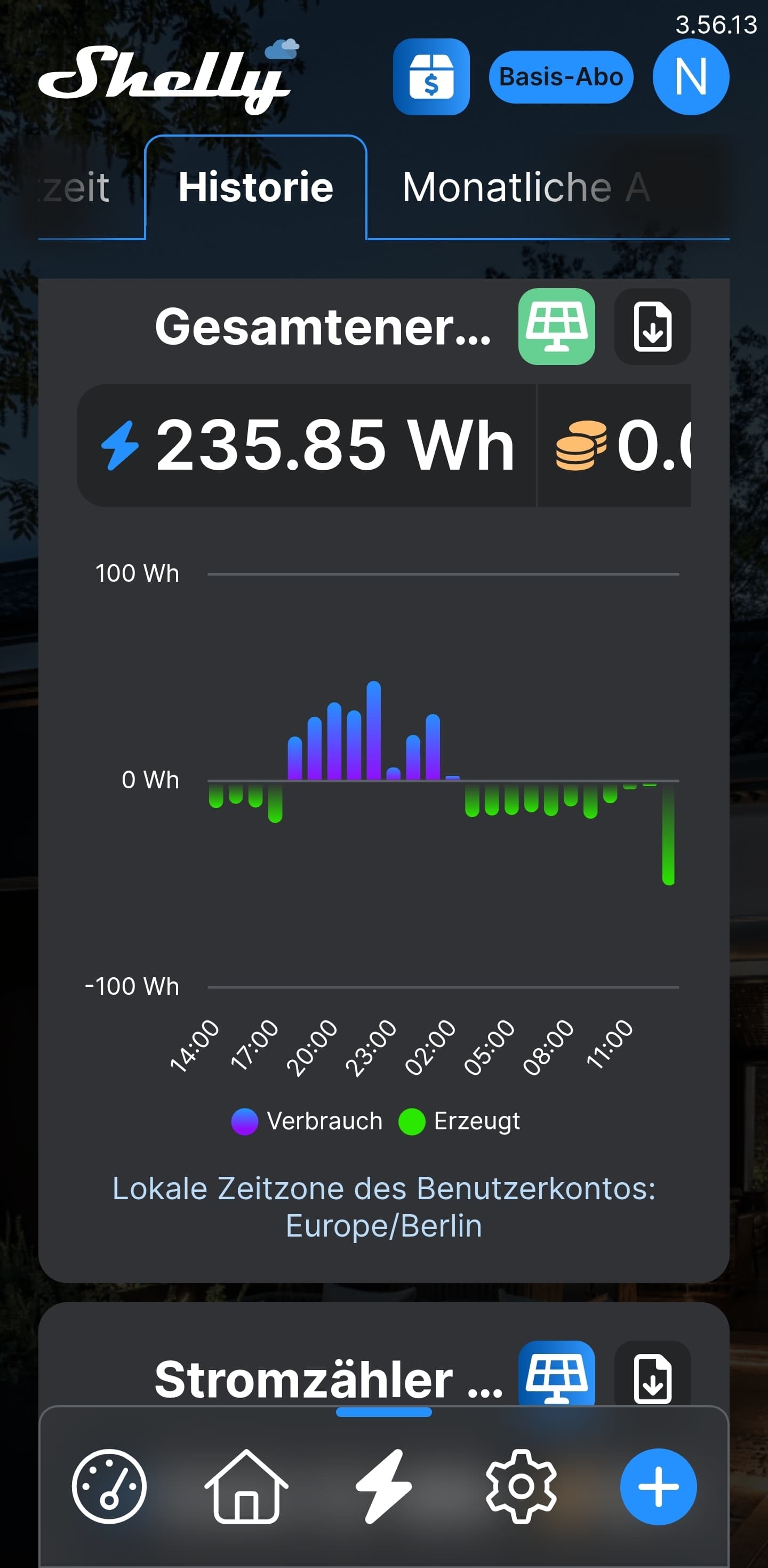

Seit drei Wochen läuft mein BKW nun und um die Sache mit Bezug auf einen Speicher auswerten zu können, habe ich gestern einen Shelly 3EM Pro installieren lassen.
Die „Richtungen“ der Phasen haben wir mit Föhn/Wasserkocher geprüft und sie stimmen.
BKW läuft auf Phase B, daher fiel erst gegen Abend auf, dass Phase B konstant im negativen Bereich liegt (s. Foto).
Ist hier jemanden dieses Problem bekannt? Woran kann es liegen. Zu Not muss der Elektriker nochmal ran. Aber vielleicht lässt es sich ja auch ohne lösen.
Schalte ich das BKW wieder dazu, geht Phase B auch weiter in negative. Umgekehrt auch wenn ich an Phase B einen Föhn anschließe, daher scheint da alles richtig zu laufen.
Freue mich über jede Hilfe, so machts nur leider keinen Sinn, da ich immer eine negative Grundlast laut Schelly habe. Laut Stromzähler liegt diese aber bei +- 120W.

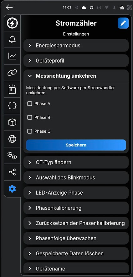

Man kann in der Shelly App auch die Meßrichtung umkehren. Bei mir wird auf Phase A eingespeist. Zur Kontrolle was tatsächlich rein geht, sitzt da noch ein Shelly Plug S davor. Die Werte decken sich mit dem Shelly Smart Meter. Bei mir wird die Einspeisung als Negativwert angezeigt und der Verbrauch als Pluswert. Das deckt sich auch mit der graphischen Darstellung.
Wenn das Symbol oben grün ist, werden die Verbräuche aller 3 Phasen saldiert. Blau ist mein Ver brauch der letzten 24 Stunden und grün ist meine Rückspeisung. Ich habe einen Akku in neiner Anlage, nur zur Info.
Ja, man kann beim Shelly auch je Phase die Messrichtung softwareseitig umkehren:

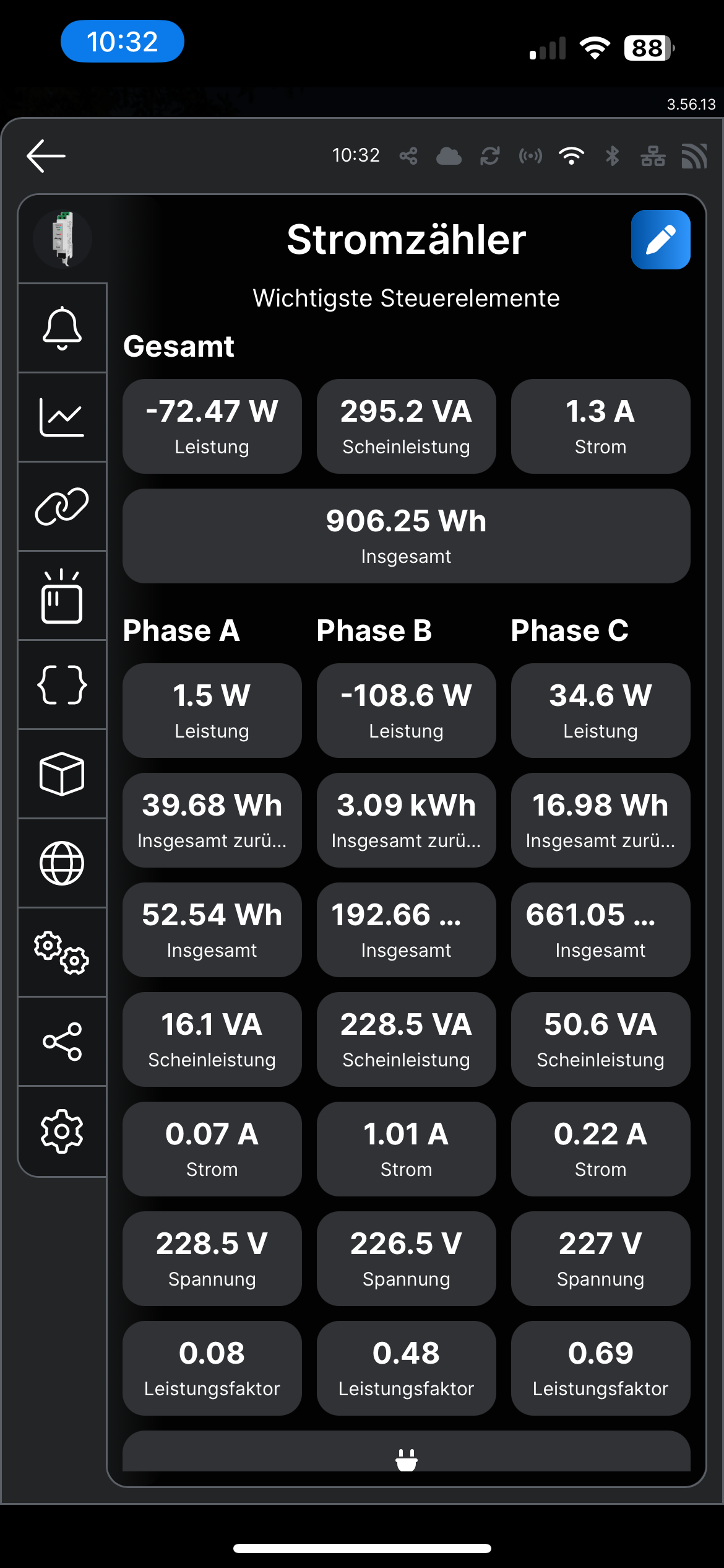

Seine Rechnung oben aus der Shelly App geht jedenfalls auf. Phase A hat 1,5W verbraucht, Phase C 34,6W. Über Phase B wurden 108,6W zurückgespeist. Ergibt in der Summe -72,5W.

Mein Tests bestätigen allerdings, dass die Messrichtungen stimmen. Ich versuche das Ganze nochmal zu skizzieren:
BKW aus, Föhn aus: Phase A: 1W / Phase B: -78W / Phase C: 27W
BKW an (110W aktuell), Föhn aus: Phase A: 1W / Phase B: -127W / Phase C: 27W
BKW aus, Föhn an Phase B: Phase A: 1W / Phase B: 873W / Phase C: 27W
Was ich nicht verstehe:
  1. Wieso steht Phase B konstant ohne Einspeisung auf ca. -78W? Umkehrung der Messrichtung ist mMn obsolet, da die Messrichtungen doch stimmen.
  2. Wieso geht Phase B bei Einspeisung von 110W nur 49W nach unten?
Für mich hört sich das nach einem permanenten Offset an. Vielleicht fängt sich der Klappsensor irgendwas von einer Leitung, die dicht daneben läuft. Mach mal ein Foto, wie die 3 Sensoren angebracht wurden.
