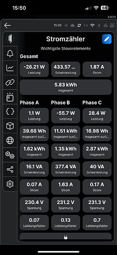

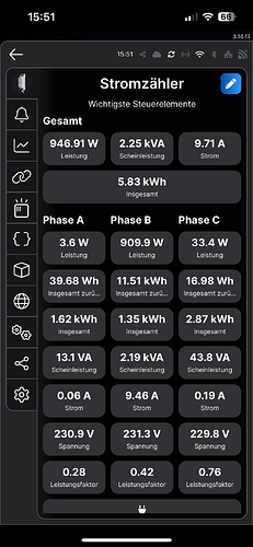

Shelly 3EM Pro zeigt negativen Wert

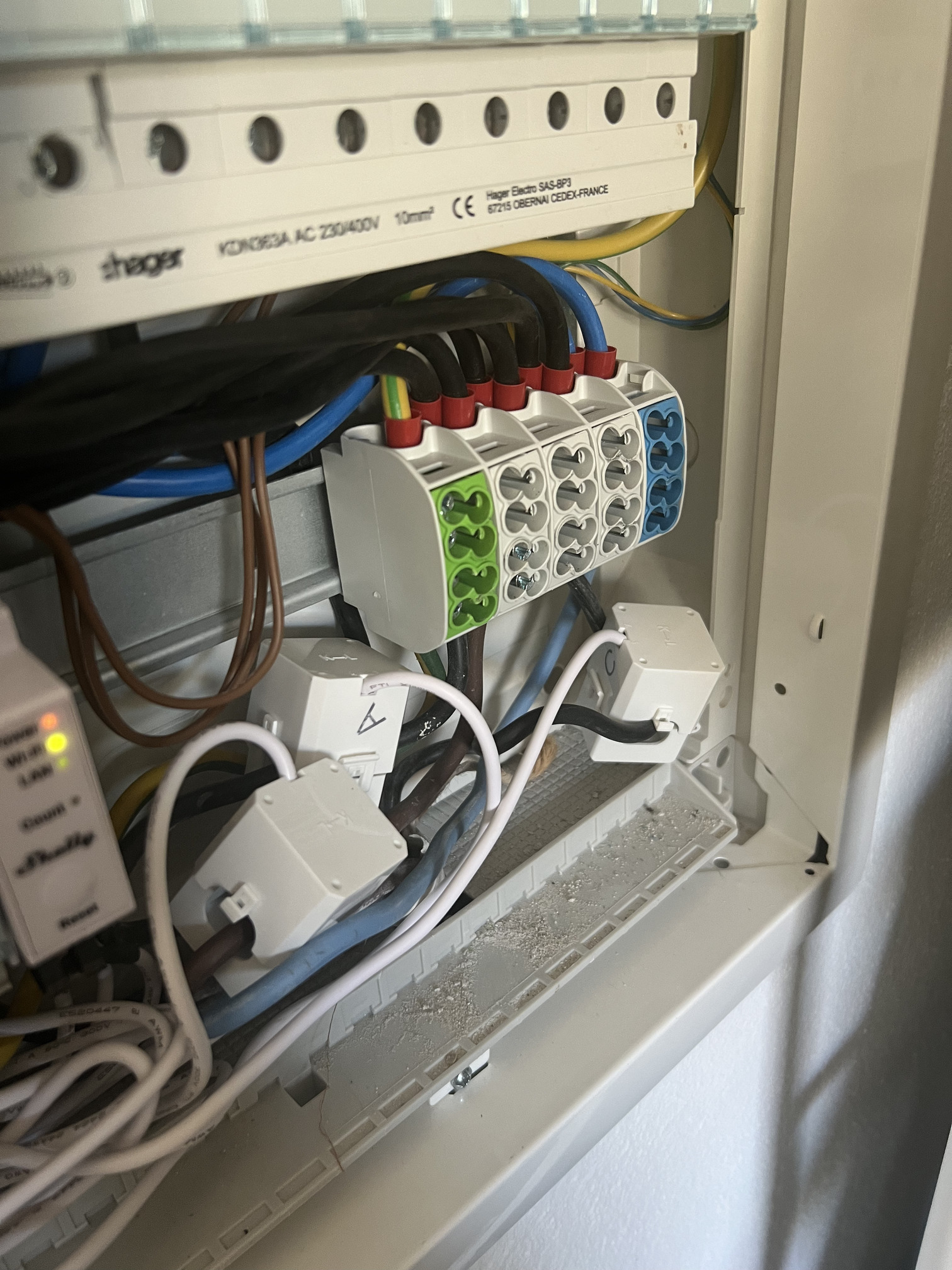

So wie ich das interpretiere, hast du noch einen Ferrari Zähler, also ohne Rücklaufsperre. Ist für mich das Einzige was Sinn ergeben würde. Negativwerte sind deine Einspeisungen. Wenn dein BKW aus ist, läuft dein Zähler wieder vorwärts und speist den "Rücklauf" wieder ein.

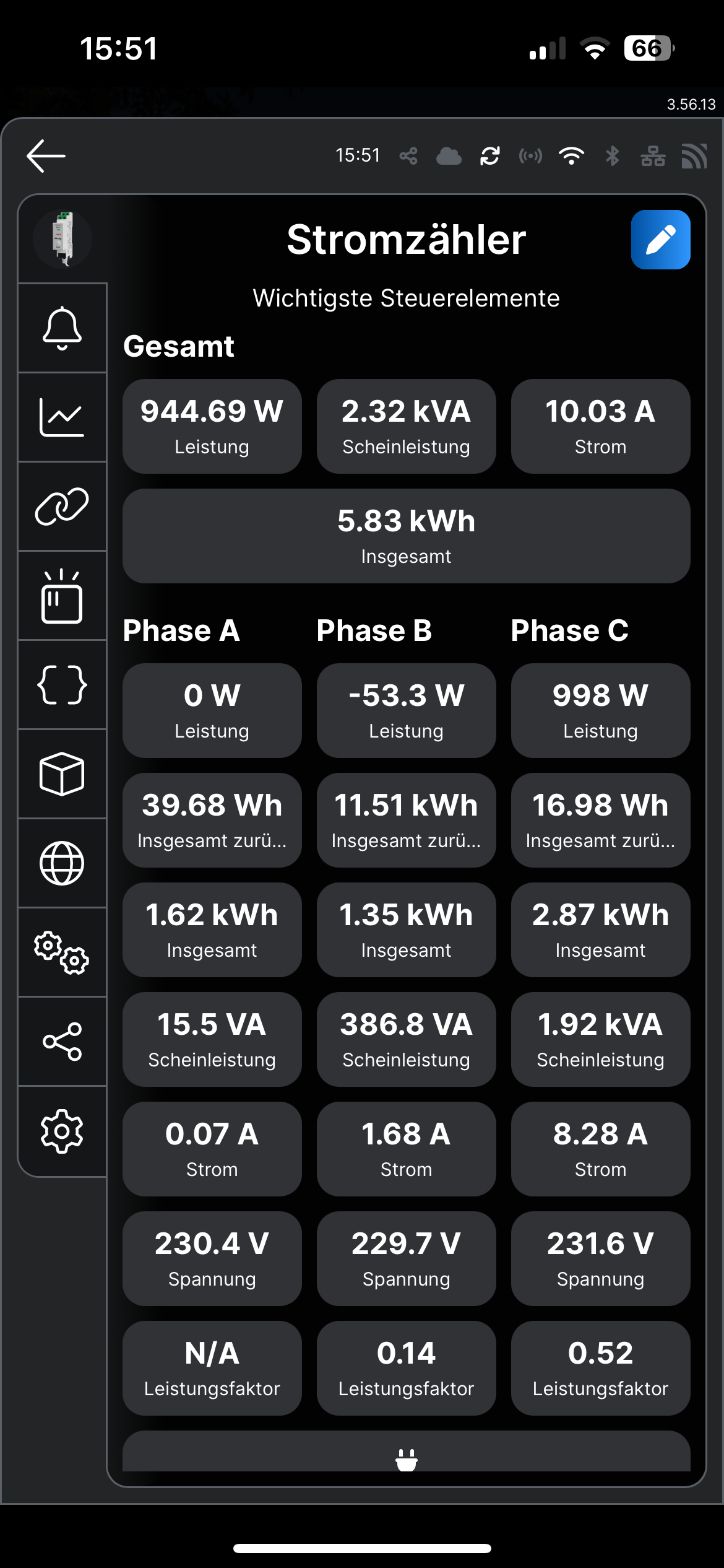

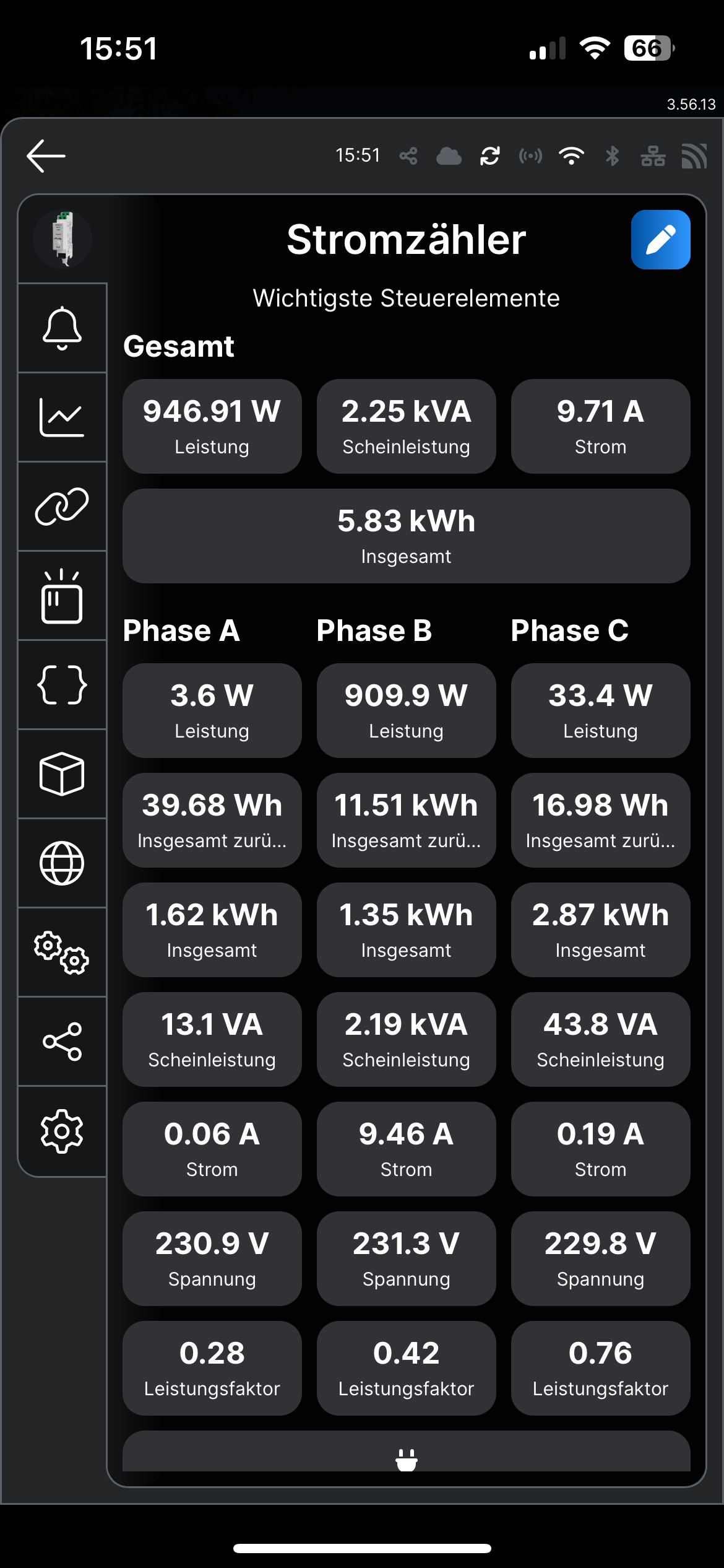

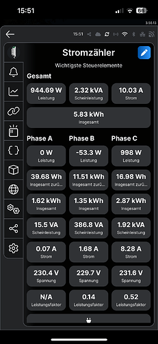

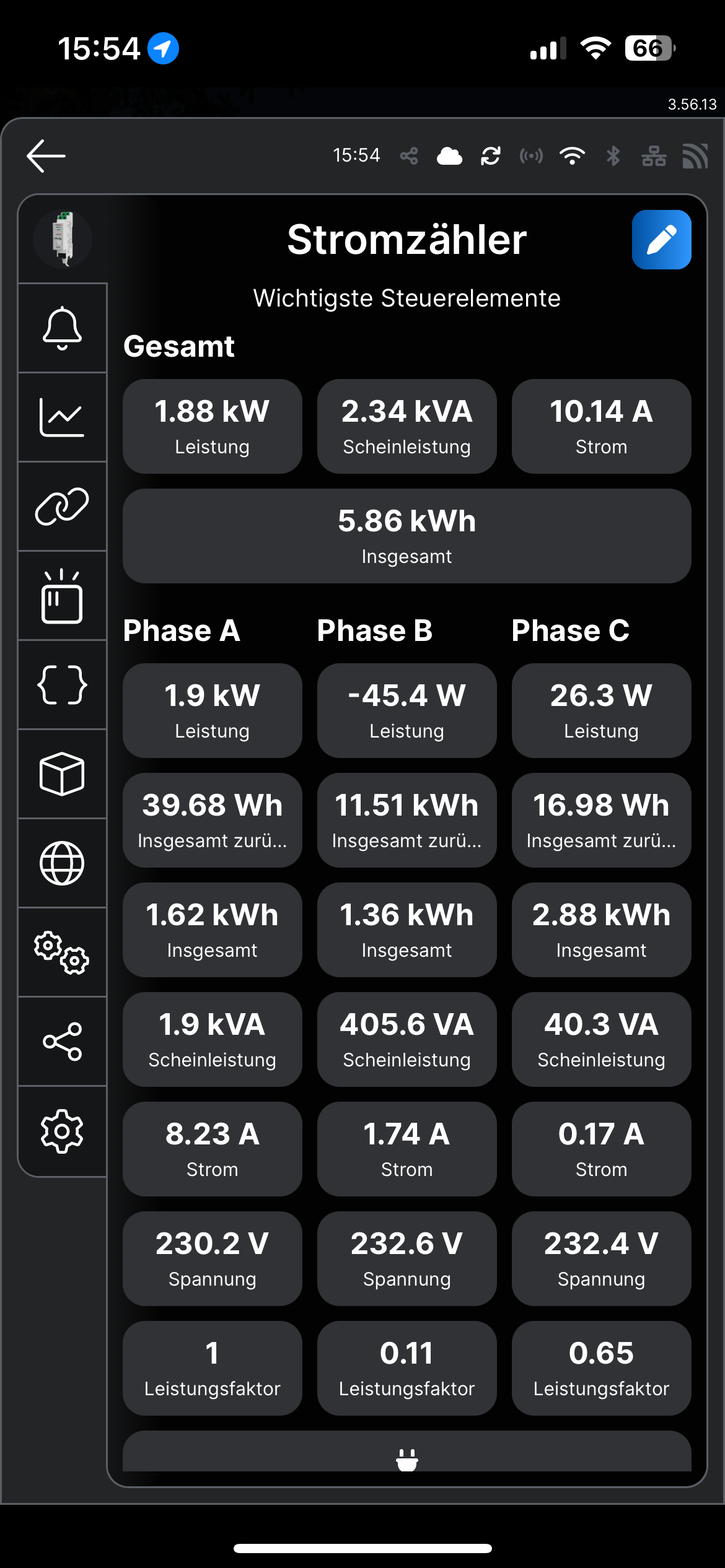

Nach wie vor - den FÖN nacheinander an jede Phase und dann AN/AUS
Es darf dann NUR auf die entsprechende Phase eine Auswirkung stattfinden.
Es MUSS zwingend dieser Test gemacht werden - das Bisherige liefert keine Erkenntnis.

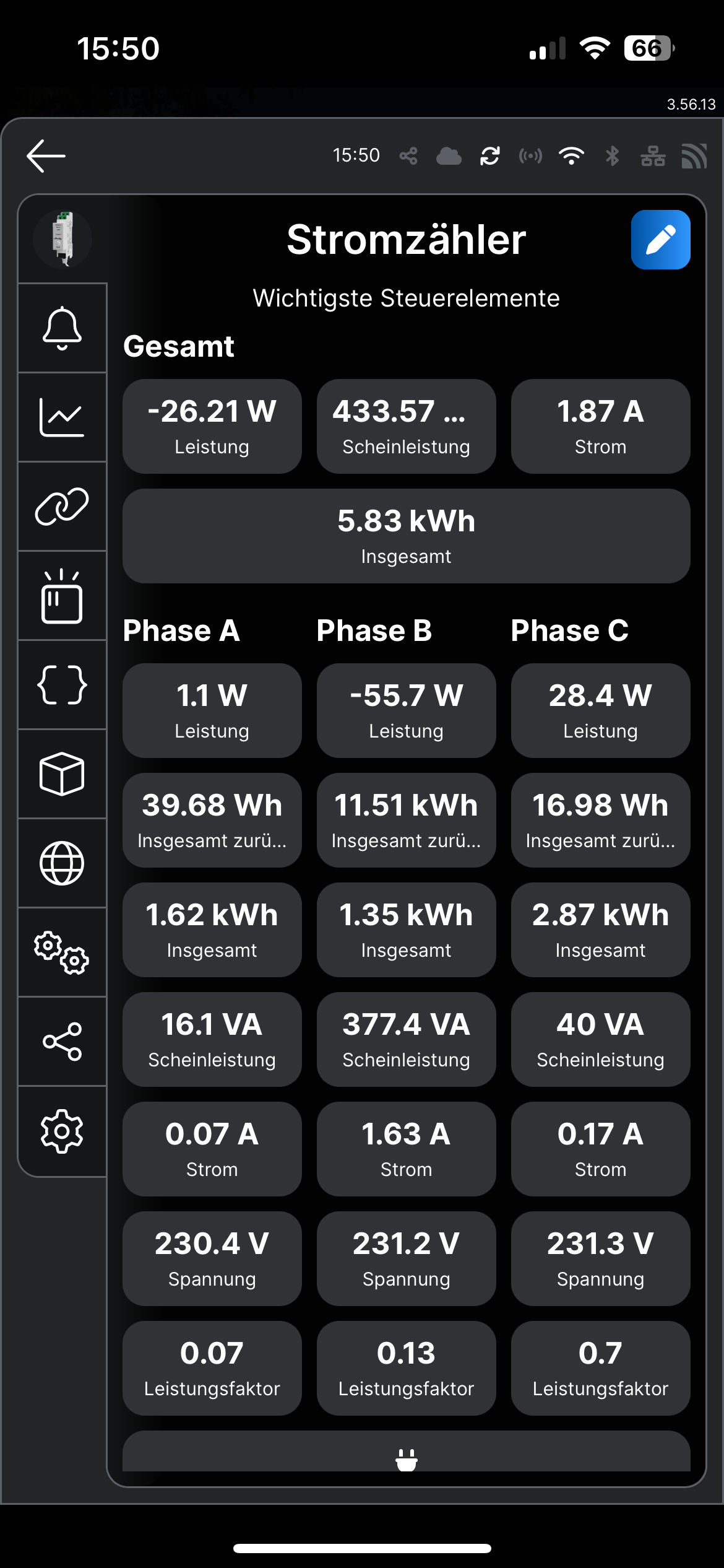

BKW war die gesamte Zeit deaktiviert.
Föhn aus:
Phase C:
Phase B:
Phase A:
So ist es halt, ist ein Smartmeter falsch angeschlossen.....
Vertauschte Strom/Spannungspfade mit verdreht montierten CT liefern Unfug.
Wenn man das nicht überprüfen/korrigieren möchte, muß das so bleiben

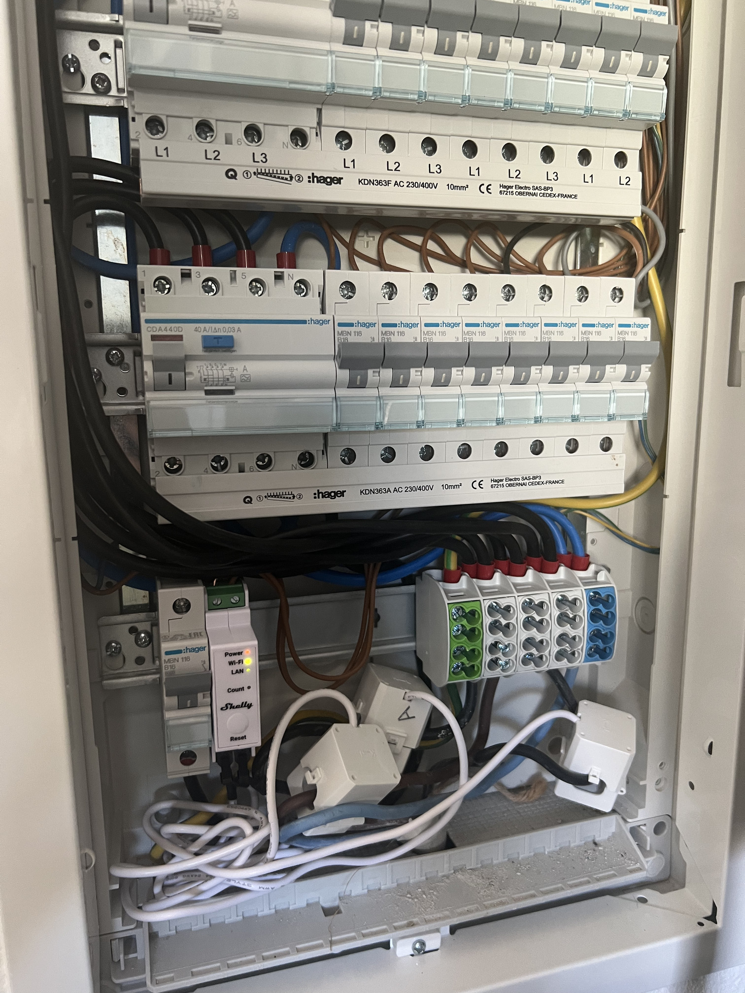

Wobei mindestens CT "A" ja schonmal andersherum als die anderen montiert zu sein scheint :slight_smile:
Wie und wo sind denn die Spannungspfade aufgelegt ?
Wie kann ich das erkennen? Wie gesagt, Installation erfolgte durch einen Elektriker, ich bin da nicht so fit.

A scheint soweit erkennbar andersherum wie B und C montiert.
Das ergibt einen Phasenwinkel von 180°.
Cos(180°) = -1
Damit wird aus Erzeugung Verbrauch und umgekehrt......

Mach erstmal den beschriebenen Föhn-Test. So kann man sehen, ob alle CTs korrekt angeschlossen sind.
Wenn ein Sensor 180Grad falsch herum ist, macht das nichts, wenn man es über Software korrigieren kann. Ein Fachmann würde das zwar hardwareseitig korrigieren, aber als Laie solltest und darfst du nicht in der Verteilung arbeiten.
Den hatte ich doch bereits gemacht. Ist der Post 4-5 weiter oben mit den 4 Fotos.
Ok, der sieht ja soweit gut aus. Gibts eine Erklärung, warum der Föhn auf Phase A fast 2kW hat und auf den anderen Phasen nur 1kW? War da gerade ein anderer Verbraucher aktiv? Das müsste noch geklärt werden.
Ansonsten hab ich eine Idee: Es kann sein, dass du dir an den Zuleitungskabel der Sensoren irgendwas einkoppelst. Ich würde mal von dem betroffenen Sensor das weiße Kabel aus dem verwurstelten Bereich links unten herausholen und als saubere Schlaufe erstmal draußen hängen lassen.
Auch mal prüfen, ob der betroffene Sensor richtig zugeklickt ist.
Wenn ich es richtig sehe, ist das der mittlere Sensor, der auf dem brauen Kabel hängt. Der müsste dann auch mit B beschriftet sein.
Was du davon selbst machen kannst und was ein Fachmann, musst du natürlich selbst abwägen. Das kann ich nciht beurteilen.
Was auch noch auffällig ist: Da hängen so 3 braune dünne Kabel über dem linken und mittleren Sensor. Vielleicht wirken die irgendwie ein, da wäre auch etwas Abstand vielleicht günstig. Überhaupt kannst du mal beobachten, was passiert, wenn man den betroffenen Sensor leicht bewegt, ob sich damit die negative Leistung verändert.
Theoretisch könnte es natürlich auch sein, dass der Shelly grundsätzlich ein Problem damit hat, wenn ein Sensor 180 Grad verdreht angeschlossen ist und man das auch nicht softwaremäßig korrigieren kann. Das dies also 2 verschiedene Dinge sind, die Softwareseite nur funktioniert, wenn korrekt angeschlossen wurde.
Nein leider nicht, hatte mich da auch sehr gewundert. Ein anderer Verbraucher lief zu diesem Zeitpunkt auch nicht. Der Föhn läuft laut Aufschrift auch mit 2,2kW. Ich dachte erst, ich hätte ihn bei den anderen Tests nicht auf höchster Stufe gehabt, dem war aber so.

Passt ja perfekt...
|cos(120)| = 0,5
Dann wird aus 2000W bei vertausschtem Pfad 1000W.
P=U x I x cos (120)
Schon fast zu langweilig, immer das Gleiche zu schreiben......
Die Zugehörigkeit der Strom/Spannungspfade überprüfen. Es würde helfen, wüsste man, wo die Spannungspfade abgesichert sind.

Das sehe ich nicht so. In die Zuleitung eines CT Störungen einkoppeln zu wollen grenzt an fast unmöglich.
Das könnte schon eher sein, gute Idee.
Ja, ich denke auch, da wird was vertauscht sein. Die 2000W/1000W sind auffällig.
Guten Abend,
Aus der Diskussion und Bilddaten ableiten
Stromzange B und Stromzange C tauschen (lassen)
Oder
Durch Elektriker die Spannungseingänge für Phase B Und Phase C tauschen.
Vorher Spannungsfrei schalten !
Gruß 1728
