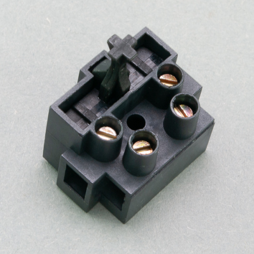

Mit dem Sicherungshalter ist eher so was gemeint gewesen:
Aber das ist natürlich besser wenn man eine Hutschiene hat:

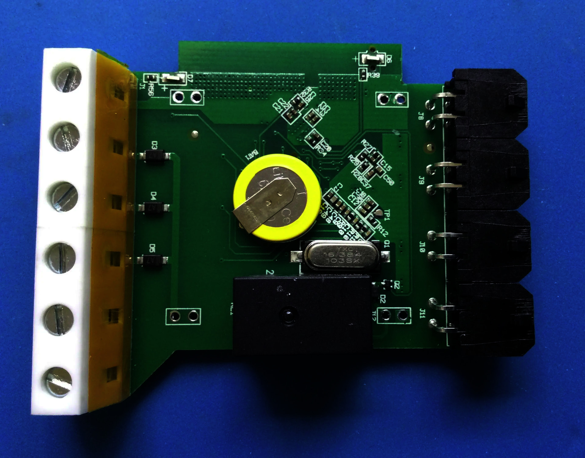

Beim Shelly 3 EM sind die Dioden D3, D4, D5, das Problem:
Beim Shelly Pro 3EM ist es anders gelöst, hier wird nur L1 genutzt.

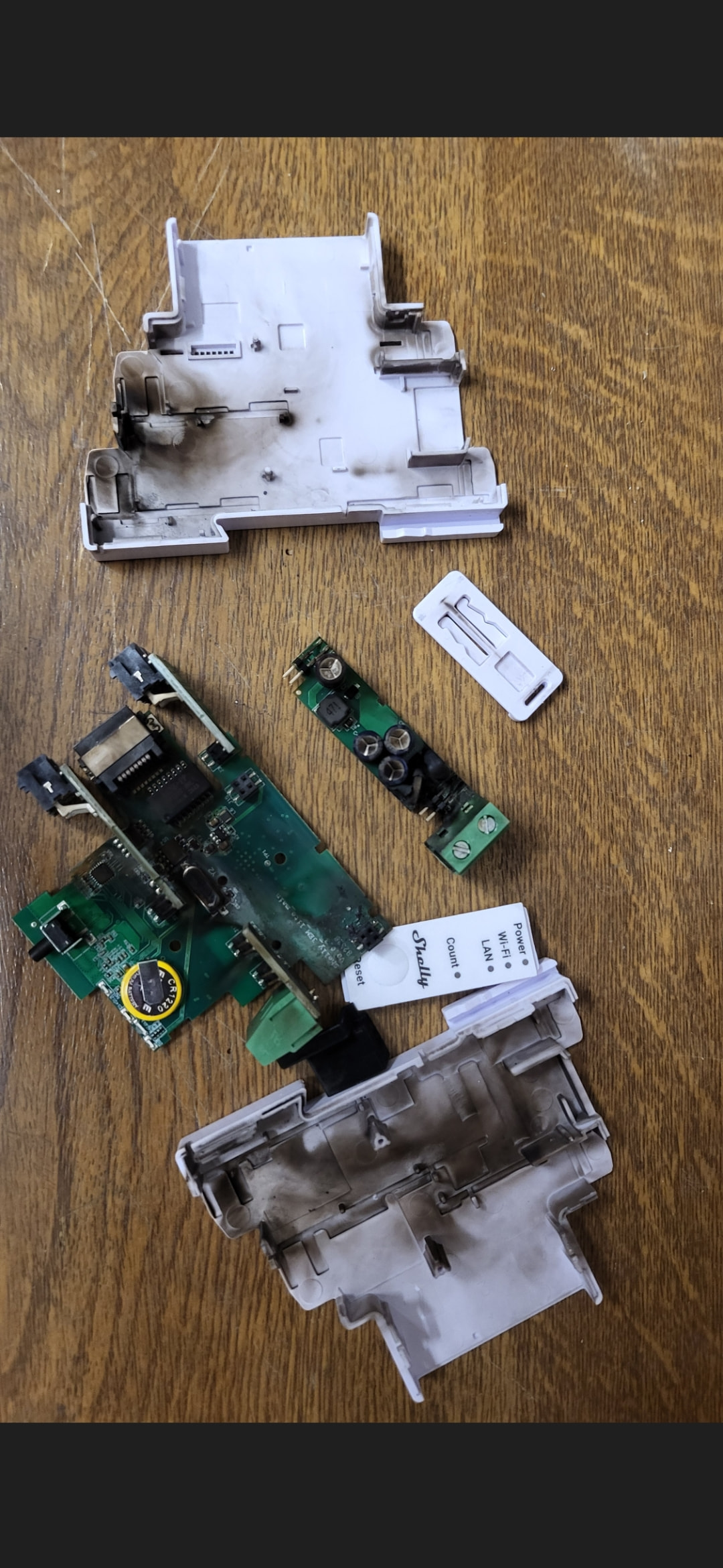

Hast du zufällig Bilder davon?
Ich bin mir sicher, dass mir der Pro 3EM um die Ohren geflogen ist.

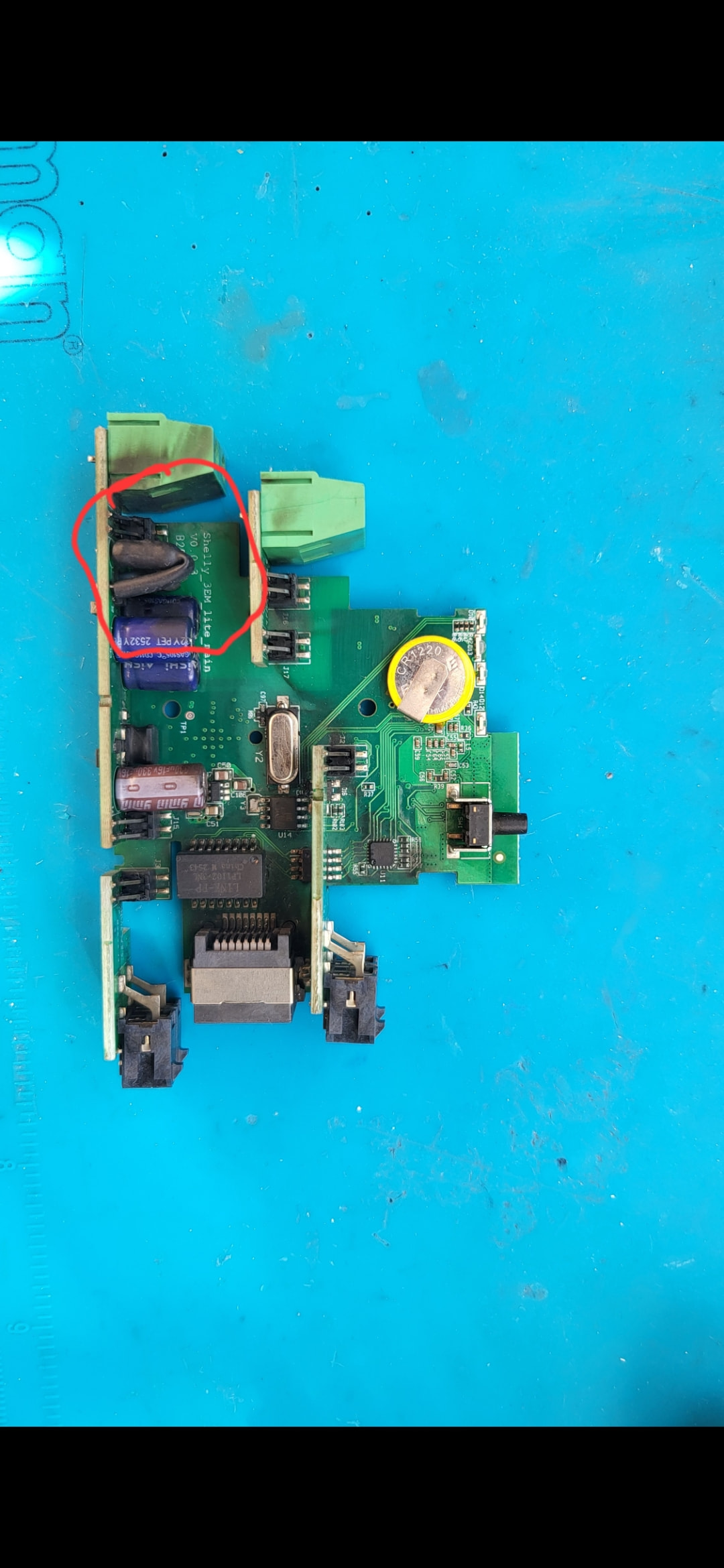

Jetzt noch ein Bild vom gesäuberten Pro 3EM. Die kritische Stelle habe ich markiert. Der Varistor fehlt, ist ja explodiert und hat dabei auf der Unterseite der rechten Platine die Lötstellen von A und B per Lichtbogen kurzgeschlossen.
An A habe ich L1, an B L2 und an C L3 angeschlossen.

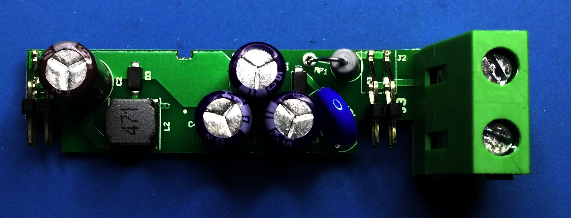

Ist das richtig, dass der blaue Varistor explodiert ist, den man oben auf der intakten Platine rechts sieht?
Ich sehe über dem Varistor noch eine Sicherung auf der intakten Platine, die @yettiz verlinkt hat. Die hätte eigentlich zerstört werden müssen, dann wäre nichts weiter passiert.
Bei dir scheint es das Teil zu sein, was mit einem Schrumpfschlauch überdeckt ist. Ist das eine Sicherung? Und die ist noch intakt?
Ja, der Varistor war beim oberen Bild auf der rechten Platine. Man sieht noch seine schwarzen Reste.
Das eingeschrumpfte Teil war eine Induktivität. Die ist auch durchgebrannt. Auch die Leiterbahn von der Induktivität zur Anschlussklemme C hin ist abgebrannt. Es gibt keine extra Sicherung. Wenn der Fehler passiert, ist der Shelly so oder so für den Kunden unbrauchbar. Den Kurzschlusskreis L3 und N hat ja meine C25 Sicherung abfangen können und die L3 NH- Zählervorsicherung mit 35A blieb ganz.
Nur die beiden eigentlich unbeteiligten NH-Sicherungen auf L1 und L2 sind geflogen. Das kam durch den leitfähigen Lichbogen an den Anschlüssen A und B.
Vielleicht wars ein Drahtwiderstand. Induktivität an dem Punkt wäre komisch. Beschriftet auf dem Bestückungsaufdruck oben ist es mit "RF1", wenn ich das richtig deute. Steht vermutlich für R = Resistor und F = Fuse, also sozusagen "Widerstandssichrung".
Lichtbogen ist natürlich eine fiese Sache dort, wenn damit auch die anderen Phasen einen Kurzschluss bekommen.
Mit der Bezeichnung RF1 ist deine Erklärung plausibler als meine mit der Induktivität. Das Ding ist jedenfalls durchgebrannt.
Die Bezeichnung L2 auf der Platine ist für ein Bauteil (Spule), ich meinte die Phase L1.
Beim Shelly 3EM werden die drei Phasen, L1 über Diode D3, L2 über Diode D4, und L3 über die Diode D5 genutzt. Bei einem Kurzschluß kommt es dann das 2 Phasen mit 400V knallen.
Beim Shelly Pro 3EM ist bei einem Kurzschluß 1 Phase mit 230V gegen den Nullleiter.

Dem Varistor ist ein Überspannungsschutz, da wird durch eine z.B. externe Induktion, zuviel Spannung in den Shelly gekommen sein, da durch ist dieser Explodiert und hat dann die anderen Komponenten mit genommen. Auch wäre eine Überspannung durch Blitzschlag oder vom Netz gekommen sein. Mal beim Netzbetreiber nach fragen, die übernehmen in solchen Fällen die Kosten.
Das Bauteil RF steht für einen Fusible Resistor (zu Deutsch: Sicherungswiderstand).
Warum brennt dieser Sicherungswiderstand durch?
Wenn dieser Widerstand bei Ihrem Shelly defekt (hochohmig) ist oder sichtbare Brandspuren aufweist, ist das fast nie ein Zufall:
  1. Unglück beim Einbau (380V/400V-Fehler): Sehr häufig passiert dies, wenn beim Anschließen des Shelly versehentlich zwei unterschiedliche Phasen kurzgeschlossen wurden (z. B. 400 Volt zwischen den Messeingängen statt 230 Volt gegen den Neutralleiter).
  2. Überspannung: Ein starker Spannungspuls im Hausnetz (z. B. durch einen Blitzeinschlag in der Nähe) bricht die internen Schutzbauteile (meist Varistoren wie VR1) auf. Um einen Brand zu verhindern, opfert sich der Sicherungswiderstand RF und brennt durch.
Ist also kein Design-Fehler wie beim Shelly 3EM, sondern so gewollt, um größere Schaden zu vermeiden.

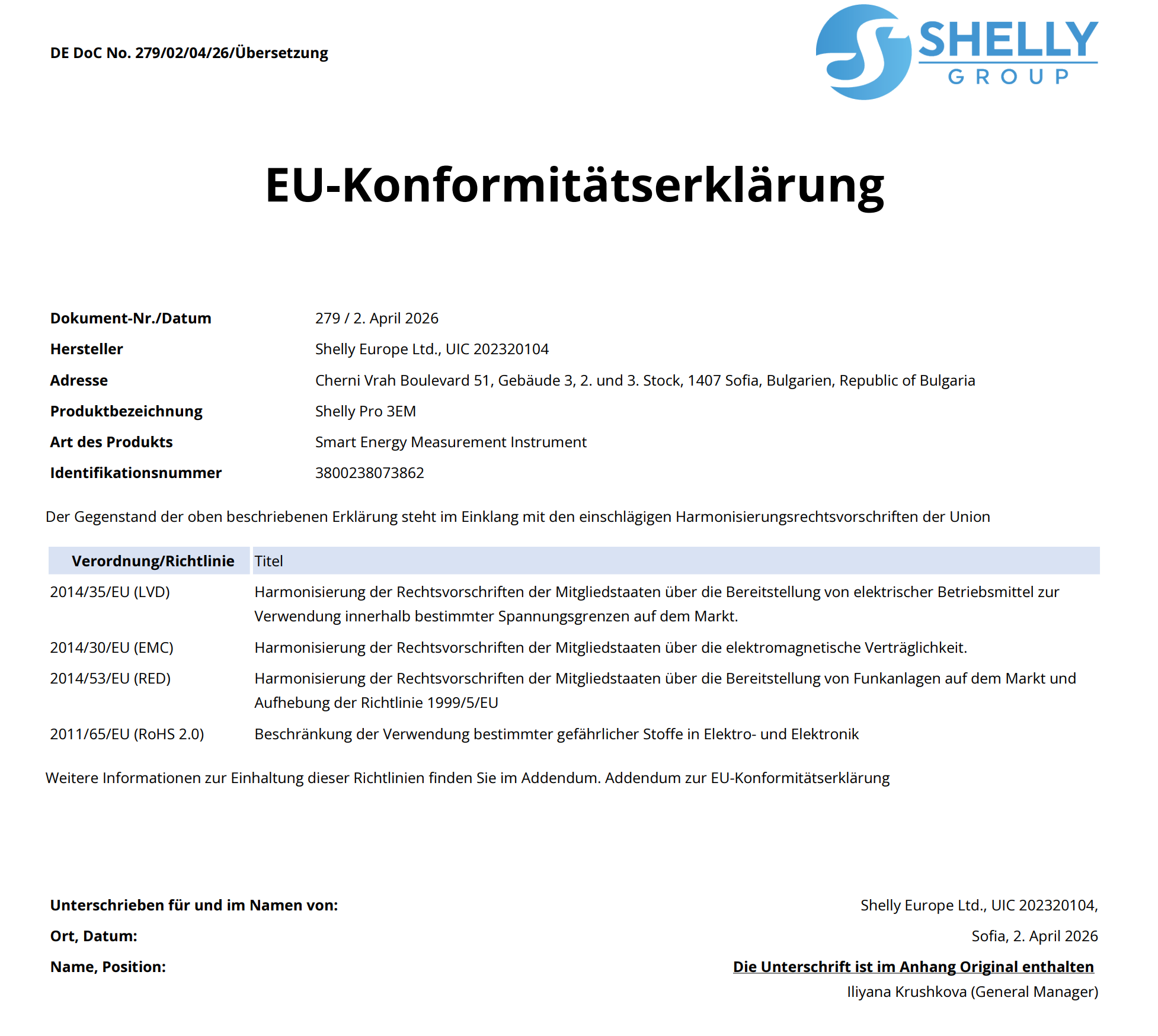

Hier wird viel über Kabelquerschnitt, Sicherungen und Normen diskutiert, hat einmal jemand geprüft, welche Normen der Shelly selbst erfüllt? In den technischen Daten finde ich keine Hinweise…

Wenn die crowbar (Varistor) für Überspannung anspricht fliegt auch die intern davor geschaltete Sicherung (der RF). Aber durch den viel zu hohen Kurzschlußstrom war der Lichtbogen wohl deutlich zu viel für die vorhandenen Kriechstecken in dem Teil →L2/L3 Kurzschluß. Ist halt auf Kante genäht, geschuldet der möglichst kleinen Bauform. Wahrscheinlich ist da sowas wie der Victron VM-3P75CT o. Ä. deutlich resilenter.

Shelly könnte m.M. nach mit einer kleinen Trennwand unter der A/B-Anschlussplatine diesen großen Schaden durch einen Lichtbogen vermeiden und ihr Gerät besser machen. Es ist halt ein “3phasig” angeschlossenes Gerät, welches mehr Schaden anrichten kann als ein 1phasiges und damit schon mehr Verantwortung tragen.
