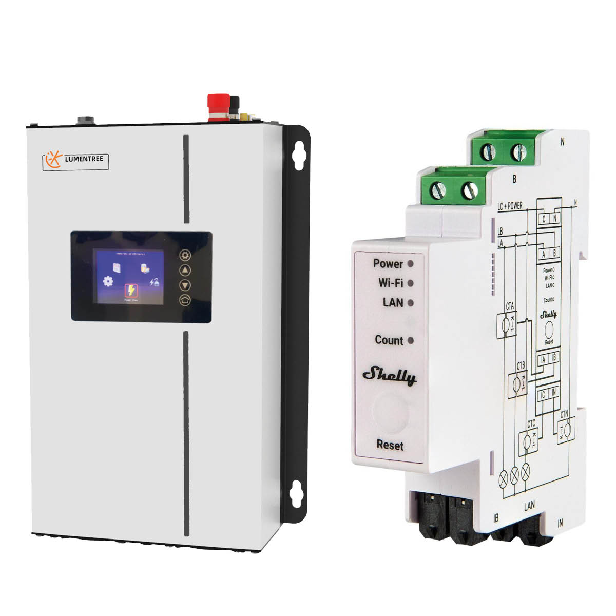

ich komme beim Zusammenspiel von Growatt ShinePhone App und Shelly App bei meinem Balkonkraftwerk NOAH2000 nach dem Totalausfall meines 3EMs nicht mehr weiter.
Zur Vorgeschichte ein paar Worte.
Beim Wiedereinschalten am Hauptschalters ist mir ein Shelly 3EM Pro um die Ohren geflogen. Es sind neben dem 3phasigen Leitungsschutzschalter C25 (25A) auch die zwei NH-Zählervorsicherungen (35A) auf L1 und L2 rausgeflogen. Die L3 Sicherung hat noch gehalten.
Am Samstagabend brauchte ich für die beiden defekten NH-Sicherungen den E-Notdienst mit den entsprechenden Kosten, damit ich wieder komplett Strom im Haus hatte.
Ein Tipp von mir für alle Shelly 3EM-Nutzer: Setzt drei Feinsicherungen z.B. 200mA flink vor den Shelly, damit euch der große Schaden möglichst nicht trifft.
Als Diplomingenieur für E-Technik und jahrzehntelanger Entwicklungstätigkeit für Industriesteuerungen habe ich den Fall natürlich analysiert.
Über den C-Anschluß (Phase L3) und N bekommt der Shelly u.a. seine Stromversorgung. Da sitzt ein Varistor der bei Überspannung niederohmig wird und explodiert. Der Lichtbogen geht zu den beiden Anschlüssen A (Phase L1) und B (Phase L2) rüber und erzeugt einen massiven Kurzschluss.
Da die Anschlüsse für die drei Phasen auch noch oben sind, kann der Lichtbogen auch nicht anders ausweichen.
Meinen Neuen habe ich u.a. vorsorglich verkehrt herum eingebaut.
Es fehlt im Gehäuse eine kleine Trennwand unter der Steckplatine der A/B-Anschlüsse, die den Lichtbogen abhalten würde - habe ich jetzt nachgerüstet.
Zu den weiteren Folgen.
Da der 3EM zerstört ist, habe ich ihn aus der Shelly App gelöscht - leider zu früh.
Ich hätte ihn erst in der ShinePhone App vom NOAH2000 in der Cloud entkoppeln müssen.
Nun kann ich keinen neuen 3EM mehr für die Nulleinspeisungsregelung koppeln, die alte Seriennummer bleibt mit der Seriennummer des NOAHs fest gebunden und lässt damit keine neue Zuordnung zu.
Zum Glück konnte ich ersatzweise über die Solakon App die “Intelligente Einspeisung” mit einem neuen 3EM wieder aufbauen.
Die ShinePhone App bleibt aber stur und Growatt antwortet nicht auf meine Bitte, die SN des alten 3EMs von der SN des NOAHs zu entkoppeln bzw. zu löschen.

Ich hab dafür ne Hutschienen-Halterung gekauft, die 3 Feinsicherungen aufnimmt, wo man vernünftig verschrauben kann. Anschluß muß ja auch nicht direkt hinter dem Zähler sein, bei mir hinter den drei getrennten RCBOs mit ihrer speziellen Charakteristik für die LLWPs und die BWWP. Nein, das gibt kein Problem mit Fehlerströmen, weil der Eigenbedarf des Shelly nur von einer Phase kommt. So ne 100 mA sollte denke ich schon schneller schmelzen als die größeren Sicherungen fallen oder vor allem der Shelly explodiert. Zumindest im Datenblatt zu dem Shelly wurden Feinsicherungen erwähnt.

Der Shelly Pro3EM ist anders aufgebaut, da wird die Strom-Versorgung des Shelly anders geregelt, da kann es so nicht mehr passieren. War ein Design-Fehler beim Shelly 3EM.
Aber der Tip mit der Feinsicherung ist natürlich trotzdem Sinnvoll, es reicht für den Shelly solche Kabelfeinsicherungshalter wie beim KFZ, diese sind für 250V und 16A ausgelegt. Das reicht um den Shelly vom Netz zu trennen, mehr sollen diese Sicherungen nicht machen.
