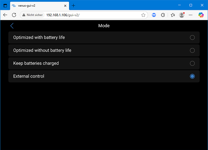

Setup MultiPlus II ESS Mode 3- brauche Hilfe

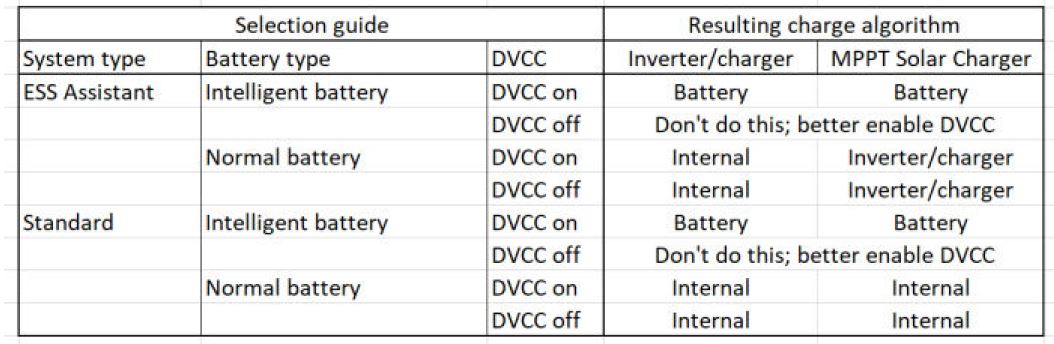

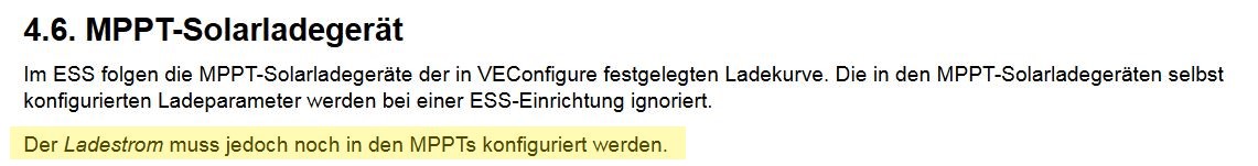

In der Anleitung zum Cerbo steht wann sie mit den eigenen Parametern laufen und wann nicht. Inteligent Battery = BMS Steuerung eingeschalten:
Ist die BMS Steuerung also aktiviert folgen sie dem BMS ob mit oder ohne ESS. Ist die BMS Steuerung deaktiviert aber ein ESS Assistent installiert folgen sie den Einstellungen des Wechselrichters. Nur wenn keine BMS Steuerung aktiviert und auch kein ESS Assistent installier ist folgen sie ihren eigenen Parametern und laufen als "Stand-Alone". Ich hoffe ich hab jetzt nicht alles doppelt gemoppelt geschrieben :rofl:, nur damit wir nicht aneinander vorbei reden und bei den Grundfunktionen den gleichen Wissensstand haben. DVCC ansich hat also erstmal nichts mit dem Ziel zu tun was wir haben, das geht auch mit aktivierten DVCC :wink:. Wenn du allerdings die BMS Steuerung brauchst (wofür eigentlich), dann laufen die MPPT natürlich als "External-Control" und folgen den Settings die du im Serialbattery Treiber eingestellt hast. Das Problem liegt im ESS Assistenten, sobald der installiert ist folgen die MPPT den Ladeparametern vom Wechselrichter.
oh, die Tabelle ist interessant! die kannte ich noch nicht.

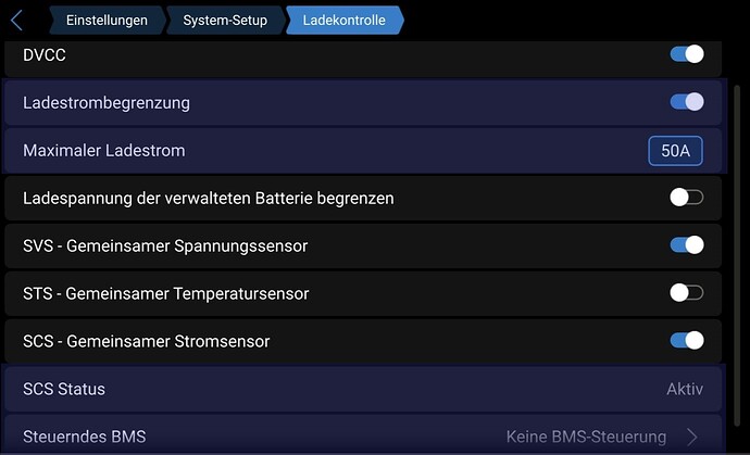

Ja gut erkannt, anders geht es normal garnicht. Also bekommen sie eigentlich erstmal nur die Spannungsvorgabe. Viel mehr kann im Multiplus auch nicht konfiguriert werden. Allerdings gibt es dann auch noch die dazu gehörige Absorptionszeit und andere Zusammenhänge die über das ESS gesteuert werden, wie zb. DC-Überschusseinspeisung. Wenn die MPPT aber nicht mehr ferngesteuert werden kann/wird man das aber einfach alles direkt in den MPPT festlegen über Float und Re-Bulk.

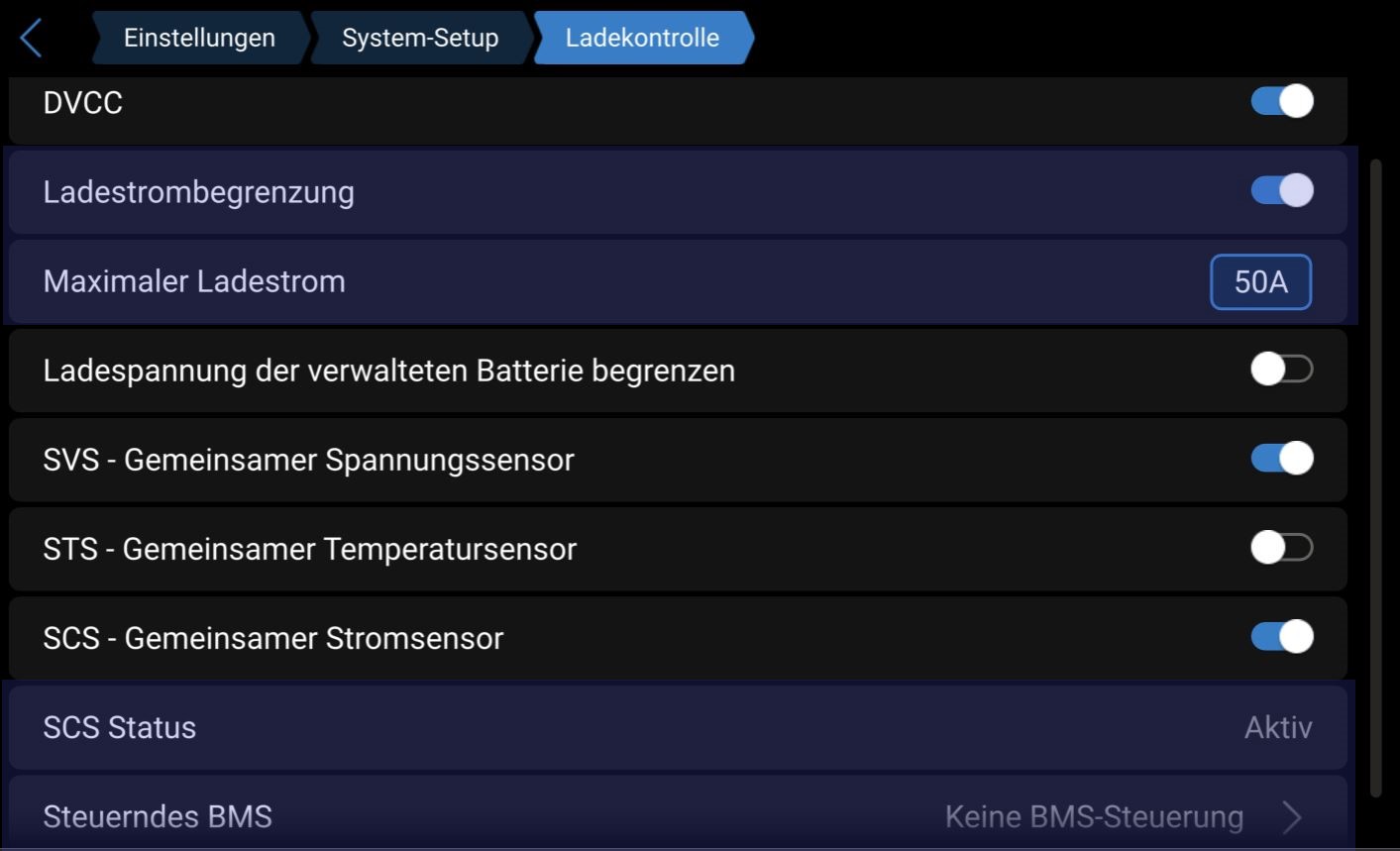

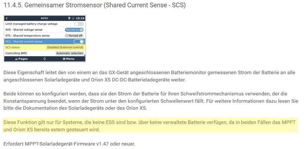

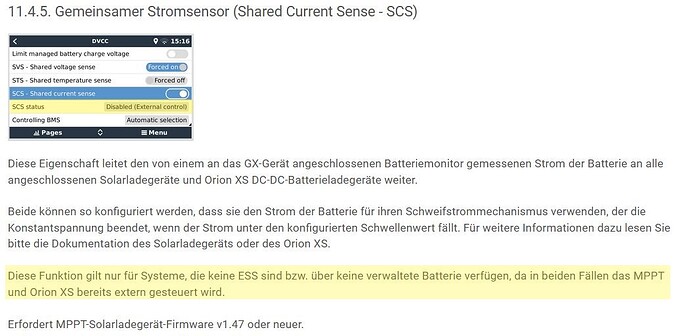

Die Strombegrenzung stellst du ja normal immer in den MPPT selbst ein oder aber über DVCC. Wobei wenn DC-Überschusseinspeisung aktivert ist die Ladestrombegrenzung im DVCC automatisch nicht mehr aktiv ist. Wenn du einen Shunt hast und als Batteriewächter eingetragen hast bekommen das alle MPPT
mitgeteilt. Wenn du aber ein ESS System am laufen hast oder BMS gesteuert ist SCS deaktiviert da die MPPT dann auf "External Control" laufen. Hier ein paar Auszüge aus den Anleitungen. Wobei sich letzteres irgentwie mit der Aussage aus dem ersten Bild 4.6. MPPT-Solarladegerät wiederspricht:
Auf jeden Fall sollte man immer alle MPPT richtig und gleich einstellen ob mit ESS, BMS gesteuert oder auch nicht, damit man im Falle eines Fehlers (zb. Kommunikation unterbrochen oder ähnliches) ein Backup hat und die MPPT eigenständig nach ihren eingestellten Parametern laufen ohne den Akku zb. überladen zu können. Aber das nur nebenbei...
Warum dann nicht einfach über DVCC und der dort einstellbaren Ladespannungsbegrenzung? Shunt als Batteriewächter, dann SVS und SCS einschalten und BMS Steuerung Aus. Allerdings wären wir dann wieder beim Thema das in einem ESS System die Ladespannung vom Multiplus vorgegeben wird. Würden wir das dann abschalten können müstest du das in jeden MPPT selbst einstellen... haha ist schon eine komplexe Sache :upside_down_face:.

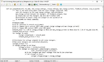

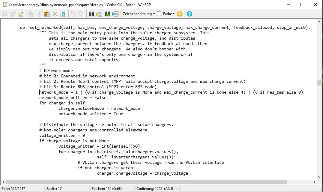

Den Multiplus und dessen Spannungsvorgaben hast du ja wie du oben beschrieben hast in der dvcc.py und den Zeilen 1225, 1226 auskommentiert. Was passiert wenn du jetzt unter DVCC die BMS Steuerung ausstellen tust? Stehen die MPPT dann wieder auf Stand-Alone? Weil Spannungsvorgaben vom Multiplus bekommen sie ja nicht mehr. Natürlich werden die erstmal meckern und den "Betrieb einstellen" wenn du es ausstellst. Du müstest sie also erstmal wieder resetten, das ging glaube über die Remote Konsole direkt auf den MPPT... dann am besten Cerbo/Raspberry Neustart. Oder meckern die dann erneut weil keine Vorgaben mehr vom "ESS/Multiplus" kommen?

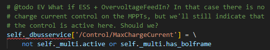

Ich denke der Schlüssel zum Ziel liegt in der dvcc.py.
Ich hab die mal durchsucht und da gibt es zb. auch Zeilen wie:
"def has_externalcontrol_support(self):"
Und weitere interessante Sachen, allerdings verstehe ich zu wenig davon um zu wissen wo man da ansetzen könnte :nerd_face: :face_with_monocle: :joy:.
Achso was den Strom betrifft:
Also richtet sich ein ESS wenn DC-Überschuss Einspeisung nicht aktiviert ist nach dem was im DVCC bei der Ladestrombegrenzung eingestellt ist. Vorausgesetzt es ist aktiviert. Und ob es aktiv ist oder nicht siehst du auch am "SCS Staus", ansonsten steht da dann "External Control"... wie im zweiten Screenshot oben zu sehen. In meinem System habe ich derzeit weder ein ESS installiert und es ist auch nicht BMS gesteuert. Der SOC, Strom, und die Spannung kommt alles vom Shunt.

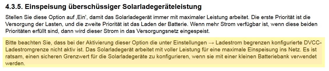

das mit dem Einspeisen überschüssiger Solarleistung steht ja wieder auf einem anderen Blatt. DC-mässig (wenn konfiguriert) wird ab einem DC Spannungswert knapp unter dem Wert, der als 'Akku voll' angenommen wird, so viel AC Leistung gemacht, bis die Spannung wieder sinkt (droht zu sinken...). Dazu müssen die Solarlader aber immer im Bulk Mode sein (weil im Float die Spannung immer niedriger wäre), und klar geht das nicht mit einer Strombegrenzung konform, weil dafür ja die Spannung 'gedrosselt' werden müsste. (zumindest mein ich das mal so oder so ähnlich gelesen zu haben, im Code oder in irgendeiner Doku)
Wenn du den Code genau anschaust, wirst du auch Kommentare finden, wo drin steht, dass in diesem Zusammenhang noch Baustelle ist, weil sie da selber noch kein klares Konzept haben...
Das werden wir auch so schnell nicht finden, sondern wir können wenn überhaupt den Code nur so manipulieren, dass er mit einem konkreten Setup das macht, was wir uns vorstellen. Dazu müsstest du sagen, was dein "Ziel-Setup" ist.
  • Nach wie vor ist für mich die vorrangige Frage, wie den MPPT Ladern mitgeteilt wird, dass sie einer äusseren Spannungsvorgabe folgen sollen. (gut möglich dass set_networked() hier der/ein Schlüssel sein könnte, siehe unten)

Für mich ist das ja eigentlich kaum noch relevant, weil ich über meinen eigenen 'Algorithmus' lade, der einfach lautet "Bulk Spannung wenn Akku unter 85% SoC, ab da Float Spannung".
Wenn ich alle 2-3 Monate mal Balancieren will oder den SoC vom SmartShunt kalibrieren, ändere ich die 85 zu 101, schau mir den Strom an um den 100%-Knopf vom Shunt zu drücken (wenn überhaupt noch nötig), und schau mir die Zellspannungen an, um zu entscheiden, dass genug balanciert ist, und stell dann zurück auf 85.
genau damit mache ich das ja, indem ich meine hohe oder niedrige Spannung da drauf schreibe. Aber es heisst halt 'Begrenzung', d.h. irgendwo muss was herkommen, was begrenzt werden kann, und dazu nehm ich das was das BMS vorgibt.
Wahrscheinlich könnte ich das alles auch noch wegkommentieren und einfach nur den Wert schreiben, aber da drüber funktioniert ja (wenn ich das richtig sehe) auch die Strombegrennzung, von daher will ich nich alles wegkommentieren.

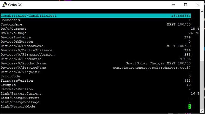

  • ich habe das DVCC ausgeschaltet und neu gebootet mit reset aller network interfaces. Resultat ist, dass in /solarcharger/xyz/Link/ChargeVoltage jetzt "value":0.0 steht (vorher meine 55.2) und in /solarcharger/xyz/Link/NetworkMode weiterhin "value":13, also Bits 0, 2 und 3 gesetzt.
Es ist jetzt mitten in der Nacht, aber das wird dazu führen, dass die Lader auch bei Sonnenaufgang nicht laden werden. Kleiner Nebeneffekt ist, dass der Multi jetzt aufgrund der fehlenden Spannungsinformation in Low Battery Voltage Error gegangen ist, aber das könnte man wahrscheinlich durch Aktivieren des eigenen Battery Monitors oder so unterbinden.
  • Wenn ich nur BMS Control ausstelle, bleibt die ChargeVoltage bei 55.2 und NetworkMode geht auf 0 (und der Multi geht wieder in Fehler BMS Connection Lost - Low Battery Voltage).
55.2V ist das, was ich bei den Chargern als Absorptionsspannung eingestellt habe. Ein geändertes Charge Voltage Limit wird nicht(!) an die Lader weitergegeben.
Es sieht also erstmal so aus, als würden sie jetzt autonom laufen :smiling_face_with_sunglasses:
Ich denke der Schlüssel zum autonomen Agiern der Lader liegt darin, die oder zumindest gewisse NetworkMode Flags auf 0 zu setzen. Das könnte man ja in set_networked() einfach fest reinschreiben.
-> Was steht denn bei dir bei den Charger in NetworkMode drin aktuell ohne ESS? kannst du ja einfach mit dbus-spy nachgucken. hast du BMS Control an?

Ist der Akku voll und wird anschließend entladen geht es ab einer Spannung XY in den Float, nach Float kommt der Re-Bulk wenn weiterhin Lasten anliegen.
jaja, aber während die Lader im Float sind (also bevor der Re-Bulk kommt) wird kein Überschusseinspeisen geschehen. Und weil eben nicht eingespeist wird, ist die Last nicht da, und es kann länger dauern bis zum Re-Bulk... denke ich, aber probier es doch einfach!
die Frage ist, ob sie überhaupt in Float gehen, weil der Strom bei Überschusseinspeisung ja nicht gegen null läuft - zumindest nicht der Strom den die Lader sehen, der Akkustrom kann/wird schon gegen null gehen, aber bekommen die Lader das mit??

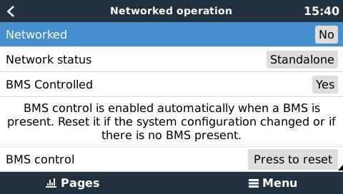

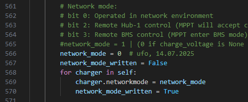

Hast du mal geschaut ob die MPPT dann auf Stand-Alone stehen/laufen?
Wenn ich dich richtig verstehe hast du den Test einfach mit den von dir bereits auskommentierten Zeilen 1225,1226 in der dvcc.py gemacht?

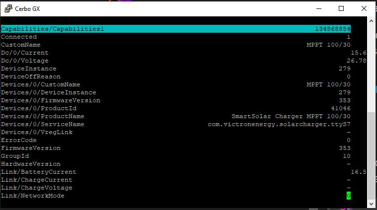

Nun bei mir steht das hier, ohne ESS und ohne BMS Control:
wo soll ich das schauen ausser im NetworkMode?
ja. (seit Vers. 3.55 sind es Zeilen 1318, 1319)
dann laufen sie autonom, oder?
(reset hab ich jetz grad nich gedrückt, weil 60° Wäsche und WW Bereitung laufen, das sind 4.5-5kW, die will ich jetz nich durcheinanderbringen...)

Ich werde es die Tage mal probieren und würde es dann einfach erstmal mit dem NetworkMode versuchen.
Wenn ich es richtig verstanden habe stelle ich den einfach auf 0?

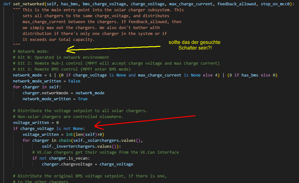

Wo genau muss ich das reinschreiben, da wo bisher network_mode = 1 steht?

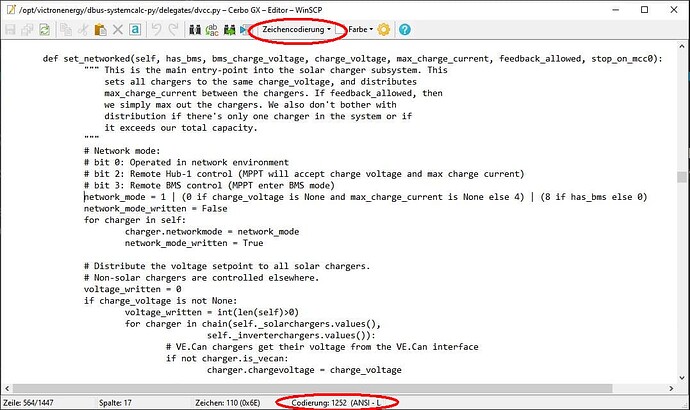

du musst jetzt mal sagen was genau du versuchen möchtest. Aktuell steht dein NetworkMode ja auf 0, das bedeutet, dass die Zeile irrelevant ist, weil...
die Zeile ist eine bit-weise or Verknüpfung (das | ). jedes Bit hat die Wertigkeit 2^bit#, also Bit 0 ist 2^0=1, Bit 2 ist 2^2=4, Bit 3 ist 2^3=8, wobei die Bits ja im Kommentar beschrieben sind
# bit 0: Operated in network environment
# bit 2: Remote Hub-1 control (MPPT will accept charge voltage and max charge current)
# bit 3: Remote BMS control (MPPT enter BMS mode)
die Zeile
network_mode = 1 | (0 if charge_voltage is None and max_charge_current is None else 4) | (8 if has_bms else 0)
macht also Folgendes:
  • Bit 0 wird auf jeden Fall gesetzt (network_mode = 1)
  • Bit 2 (=4) wird (zusätzlich zu Bit 0) gesetzt, wenn in charge_voltage oder in max_charge_current was drin steht.
    Das ist ein if ... then ... else in einer Zeile. Also if (charge_voltage is None and max_charge_current is None) then 0 else 4. 4 hiesse Bit 2 wird gesetzt, 0 heisst Bit 2 wird nicht gesetzt.
  • Bit 3 (=8) wird (zusätzlich) gesetzt wenn has_bms, ansonsten bleibt es 0
Also wird aktuell die Zeile und damit die gesamte Prozedur bei dir entweder garnicht durchlaufen, weil /Link/NetworkMode sonst mindestens 1 wäre, oder es wird irgendwoanders danach wieder überschrieben, oder es läuft in's Leere (dbus Pfad set None oder nicht als Networkable object gemappt oder sowas).
Ersteres ist eigentlich unwahrscheinlich, weil set_networked (indirekt per _update_solarchargers_and_vecan) in Dvcc._on_timer() aufgerufen wird, also regelmässig, sobald DVCC aktiviert ist. siehe next Beitrag
Es gibt ein paar Stellen in dvcc.py, wo /Link/NetworkMode direkt geschrieben wird, und wohlmöglich geschieht das ja (evtl geschieht es aber auch irgendwo ausserhalb von dvcc.py) oder es läuft eben in's Leere. siehe next Beitrag
Also... ein Eingreifen an dieser Stelle macht nur Sinn, sobald /Link/NetworkMode ungleich 0 ist, du es aber 0 haben möchtest. In diesem Falle würde ich der Einfachheit und Übersichtlichkeit und einfacher Rückgängigmachbarkeit halber z.B.
machen, wie du richtig gesagt hast.
Sollte das dann nicht den gewünschten Effekt haben, müsste man noch schauen, ob man noch das eine oder ander zu None setzen muss, weil es geht ja auch noch weiter in der Prozedur...
ach, grad noch mal _update_solarchargers_and_vecan() angeschaut. da steht
# If the vebus service does not provide a charge voltage setpoint (so
# no ESS/Hub-1/Hub-4), we use the max charge voltage provided by the
# BMS (if any). ...
und ein paar Zeilen weiter unten
if charge_voltage is None and max_charge_current is None:
	return 0, 0, None
und das steht vor(!) dem Aufruf von set_networked(). Das wird wahrscheinlich der Grund sein, warum set_networked() bei dir bisher garnicht aufgerufen wird und /Link/NetworkMode 0 ist :smiling_face_with_sunglasses:
d.h. du wirst den ESS Assistant installieren und dann mit NetworkMode=0, damit die MPPTs trotzdem weiter autonom laufen?

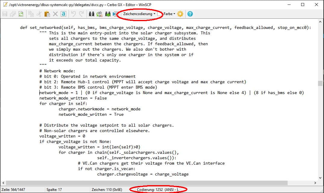

noch ein Tipp:
stell die Zeichenkodierung auf UTF-8 bevor du speicherst!!
der ANSI Dreck ist Windows und wir wollen Linux :cowboy_hat_face: Wennn nur ASCII Zeichen benutzt wurden ist das egal, aber ein einziges nicht-ASCII Zeichen sorgt dafür, dass der Code danach nicht mehr läuft.
und was bei py ganz wichtig ist, ist dass die Einrückung immer identisch ist! Zwei Tabs sind nicht das gleiche wie 8 Leerzeichen, auch wenn es im Editor so aussieht. am besten die gesamte Zeile davor kopieren und einfügen und dann manipulieren. Oder per Cursorbewegung schauen, ob es Tab oder Leerzeichhen ist.
