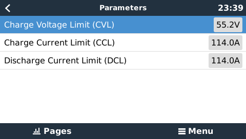

Da du doch in VEConfigure ein BMS gesetzt hast, kommen im normalfall die Werte nurnoch vom BMS. Also bei mir folgt der Multi und die Laderegler genau den Vorgaben vom BMS. Deshalb steht im Laderegler auch externe Steuerung, weil vom BMS gesteuert.
Wenn dein BMS keine Vorgaben macht, dann kann ich mir vorstellen, dass da eben 0,0 drin steht.

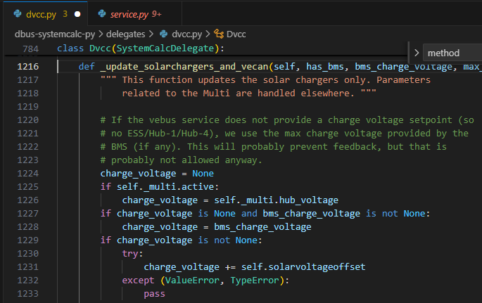

Ich komme langsam (nachdem ich jetzt den 5. Tag damit sinnlos vertrödelt und dutzende Konversationen in mehreren Foren getippert habe) zu dem Schluss, dass es ein Software bug ist. Ich werde jetzt noch den Rest des 5. Abends damit zubringen, den zu dokumentieren und an Victron zu melden.[/quote]
Bin gespannt, ob es ein Bug oder Feature ist. Also Victron einen Fehler gemacht hat oder Du mit Deiner Ansteuerung etwas falsch gemacht hast. Gemäß Deines Threads hier und des Threads bei der Victron-Community ChargeVoltage set zero when MultiPlus II connected - Modifications - Victron Community bei dem Du unter anderem Deine verwendeten Skripte nicht dargestellt hast (zumindest habe ich diese nicht gesehen), wird es für Victron vermutlich schwer Dein Problem nachzuvollziehen. Bin gespannt, ob Victron da viel Aufwand reinsteckt.

Wenn du dir den Code im Venus anschaust, siehst du, das erst auf den multi geguckt wird, und nur, wenn das nicht active ist oder None liefert, das BMS herangezogen wird.
Es kann natürlich sein, dass irgendwoanders das Multi die Voltage vom BMS übernimmt, aber im Falle ESS ist es im Handbuch anders beschrieben (s.o.).

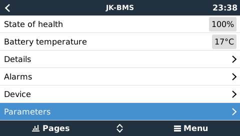

warum sollte mein BMS keine Vorgaben machen? Es ist ein ganz normalsterbliches JK PB per CAN angebunden und die aktuell 'angeforderte' Spannung steht auch immer hübsch z.B. in der Remote Console.

Ob es Victron interessiert ist mir inzwischen egal, weil ich die Zeilen 1225/1226 in dem Code oben auskommentiert habe und damit für mich das Problem gelöst ist. Kein Multi überschreibt mir mehr die ChargeVoltage und alles arbeitet perfekt wie eh und je. :sunglasses: Meiner Ansicht nach ist es sowieso völliger Blödsinn, das ein externally controlled Inverter irgendwie die Charger kontrolliert. Was sollte das für einen Sinn ergeben?

Wenn ich die ganze 'verlorene Zeit' hier aufgearbeitet haben werde (ich muss hier so einige Sachen dringend machen und dann auch erstmal aufräumen) werde ich mir mal den Venus Code näher anschauen und versuchen, die Stelle zu finden, wo es schief geht.

ich glaube nicht ganz. Die Ladespannungsvorgabe vom Multiplus wird ignoriert, die vom ESS generell wird aber weiterhin umgesetzt (ich steuere ja durch Vorgabe der Ladespannungsbegrenzung im ESS die Ladespannung).
Damit die MPPTs garnix mehr bekommen, müsste man wohl an anderer Stelle auskommentieren. Ich glaube aber, 'im Verbund' mit einem GX/ESS erwarten sie erstmal eine Vorgabe - das müsste man irgendwie anders 'konfigurieren'.
