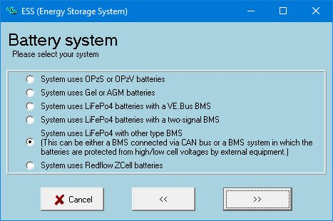

Setup MultiPlus II ESS Mode 3- brauche Hilfe

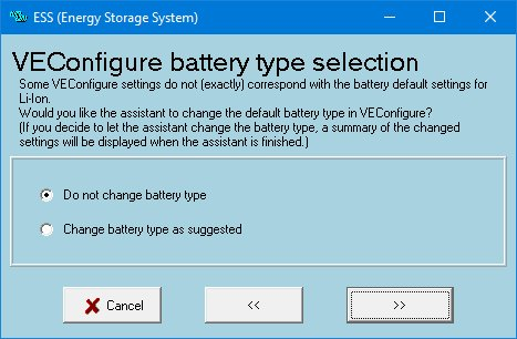

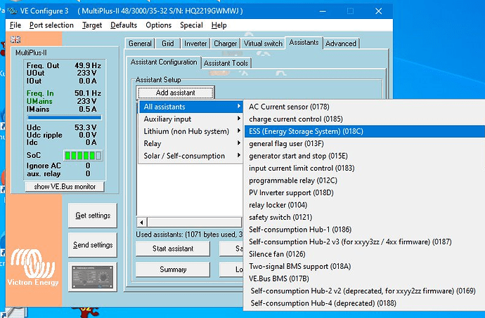

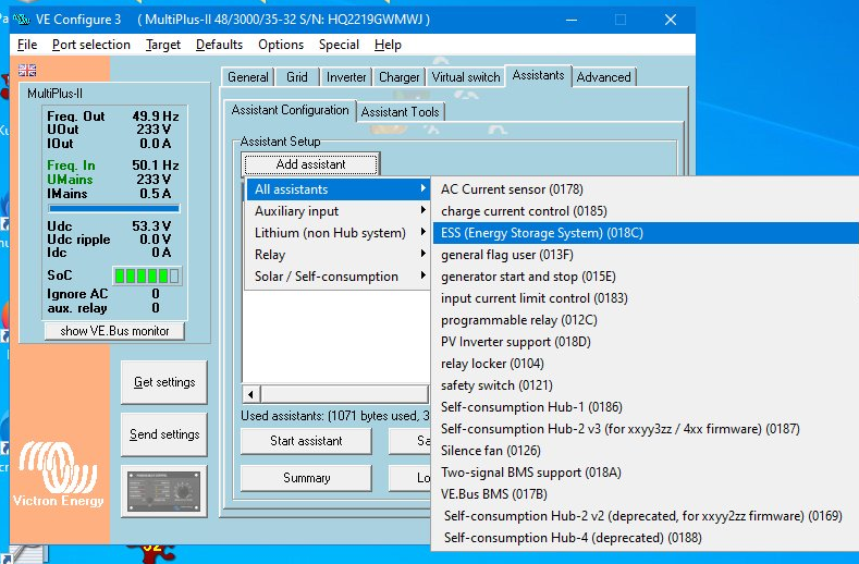

so, letzter Versuch, bevor ich den MP2 einfach direkt ansteuere (noch eine 'proprietäre' Kompnente in meinem System :wink: )

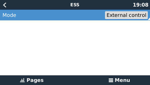

also: Wenn ich den MP an mein Venus anschliesse, werden die Charge Voltage aller meiner SmartSolar Charger auf 0 gesetzt. Das ist natürlich äusserst kontraproduktiv für ein PV System. Ich vermute ich habe irgendwas bei dem ESS Assistenten (ESS Mode 3) falsch eingestellt. So viele Einstellungen gibt es da zwar nicht und ich bin sie jetzt 27 mal durchgegangen, aber es ist wie es ist.
Wer kann mir (vlt in einer Online Session oder so) helfen, das Ding grade zu biegen?!
Ich werde gleich noch eine Screenshot Serie machen und die hier posten, vielleicht sieht ja da schon jemand was.
danke & Grüsse!

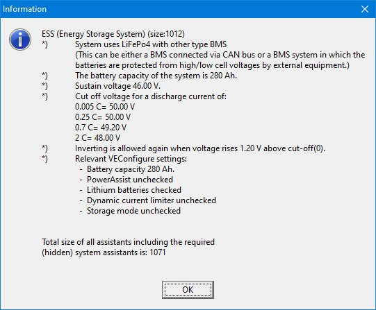

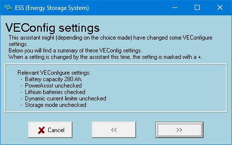

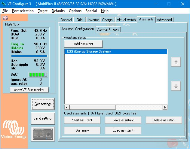

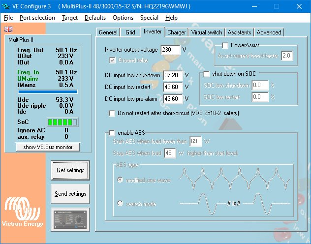

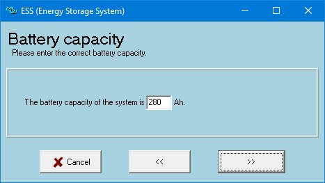

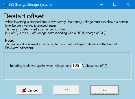

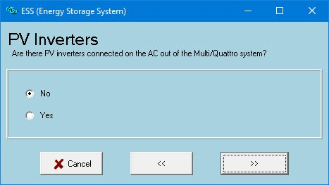

also erst der ESS Assi:

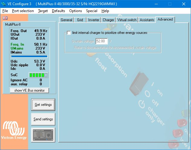

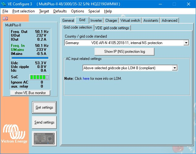

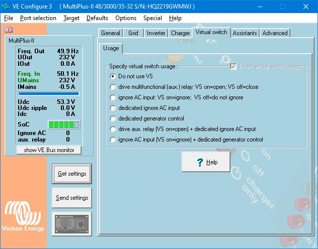

und jetzt der Rest von VEConfigure:
der ESS Mode:
sieht jemand was?

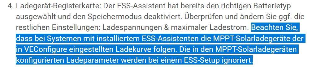

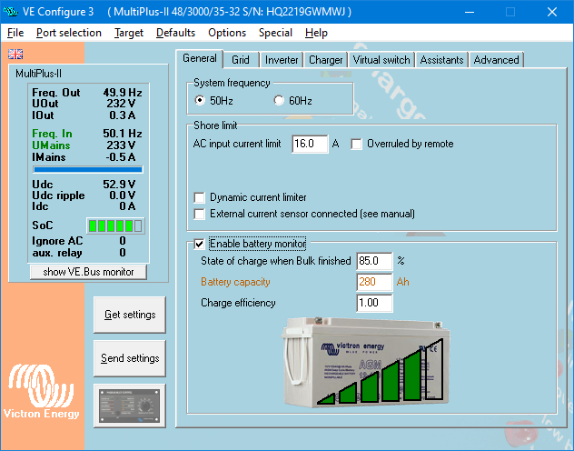

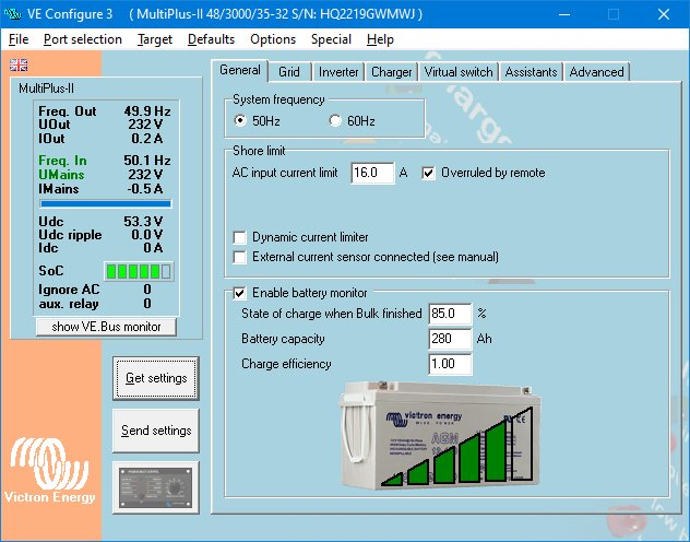

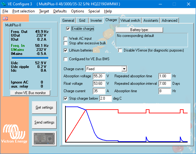

Das Häkchen bei "Enable Battery Monitor" must du rausnehmen da du ja einen Shunt oder auch das BMS als Batteriewächter benutzt.

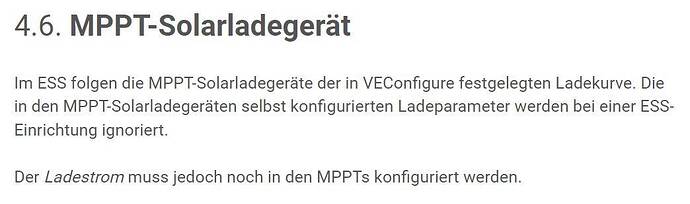

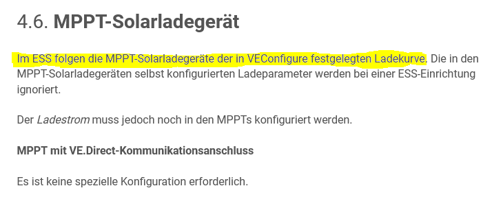

Da bei einem ESS System der Akku normal auch über den Multiplus geladen wird must du unter dem Reiter "Charger" auch das Ladegerät aktivieren, womit wir gleichzeitig bei deiner Frage landen. Bei einem ESS System richten sich die Laderegler nach den eingestellten Ladeparametern vom Multiplus, also die welche unter "Charger" angegeben sind. Sämtliche Einstellungen in den Ladereglern bis auf den Ladestrom werden dann ignoriert:
das probier ich sofort aus!
das hat leider nichts geholfen:
selbst wenn es geholfen hätte - wie bringe ich mit aktivierten Charger im MPII diesen dazu, dass er nicht läd? ich möchte ja nicht, dass er aus dem Netz zieht, um bsw. nnachts meine Batterie zu laden...

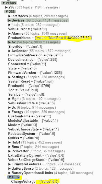

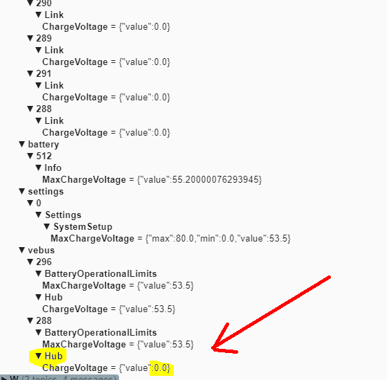

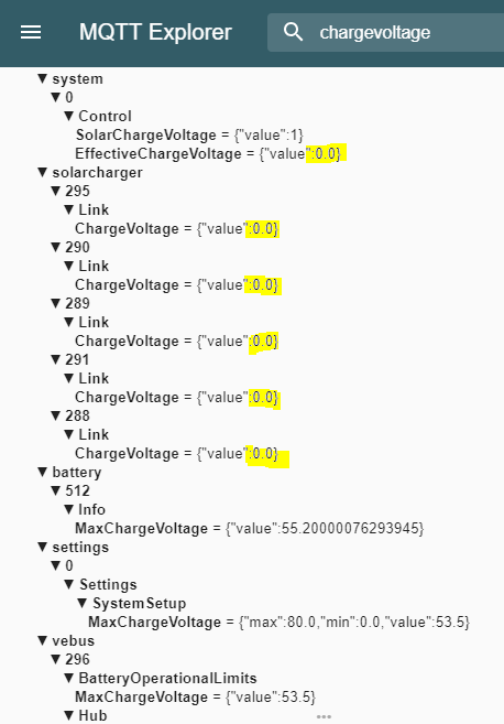

Mit MQTT kenne ich mich leider nicht aus, aber du scheinst ja einiges anders machen zu wollen als es normal ein ESS System macht. Was sind das für Werte, wo kommen die her? Wie ich sehe wohl von den Ladereglern... ist es dann nicht normal das da 0 steht, denn wie gesagt werden die Parameter der Laderegler außer Kraft gesetzt und vom Multiplus vorgegeben. Du müstest also wohl dann eher die Werte vom Multiplus auslesen?
Hatte dir die Frage nicht @wihz schon beantwortet wie man das machen kann:
hast du ne Idee was das da ist?
ich denke daher kommen die 0 Volt
seltsamerweise taucht das MPII doppelt im MQTT Explorer auf, einmal als 296 und einmal als 288. einmal an ttyUSB0, einmmal an ttyUSB8.
ist das normal? kann ich das irgendwie neu einlesen? neu gebootet hab ich schon...
nein. genau damit würde ich die SolarCharger begrenzen und nicht den Multi! (naja, vielleicht den Multi auch, aber eben nicht nur)
egal wer was vorgibt, das für den Charger gültige steht genau da drin und genau so verhält er sich auch. Wenn ich eine Begrenzung schreibe, taucht diese genau da auf.
das sind großteils dbus Werte. also praktisch die 'Nerven-Informationen' des Venus Systems.

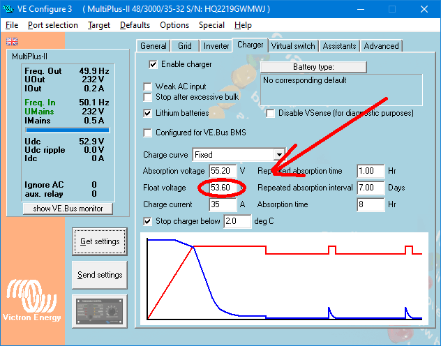

die ganzen 53.5V Werte (oben in den Shots) kommen übrigens von meiner Laderegelung. Im Multi habe ich 53.6V eingestellt.
Trotzdem schreibt er 0.0V auf den dbus....
jetzt leucht übrigens bei 53.1V die 'low battery' LED am MPII.
das Ding treibt mich noch in den Wahnsinn...
wenn ich den Batteriemonitor wieder anschalte, zeigt er 80% an. aber trotzdem low batt. Und er sieht nicht den Smart Shunt, sondern miss 0.2V weniger (kein Strom, kein Spannungsafall auf den Kabeln)

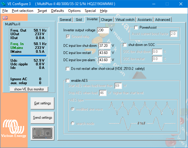

hier noch mal die DC Einstellungen... weit weg von 53 Volt...
was macht das Ding?? hilft vlt ein Firmware Update? da ist glaubich 506 drauf oder sowas...
Ja, weil du den Haken bei Batteriemonitor drin hast. mach den raus, du hast doch ein BMS. Und wenn dein BMS mit Victron Kommuniziert, dann sollten vom BMS die Spannungsvorgaben kommen.
nee den Haken hatte ich erst gemacht, nachdem die LED leuchtete und ich sehen wollte, was der Batteriemonitor sagt...

  • den Battery Monitor hab ich wieder weggekreuzt.
  • den Charger hab ich auch wieder ausgeschaltet, damit er nicht auf die Idee kommt, aus dem Netz zu laden. Es macht aber im Bezug auf die Solar Chargers auch keinen Unterschied, ob das an oder aus ist.
@u-f-o aus welchem Dokument stammen deine Screenshots?

Von hier:
https://www.victronenergy.com/media/pg/Energy_Storage_System/de/configuration.html
das Venus schiebt sehr viele seiner dbus Objekte auf MQTT. Das Schlüsselwort ist flashmq. Eine sehr praktische Sache, weil viele Werte damit auch einfach schreibbar sind, ohne dass man im dbus rumfummeln muss. Diese Hub Werte heissen wohl noch so, weil sie immer so gehiessen haben, und eine Umbenennung immer Probleme mit sich bringt.

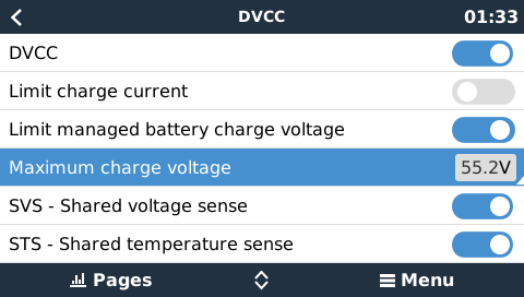

Meine Laderegelung (eines meiner Skripte :wink: ) tut nix anderes als abhängig vom SoC Wert die Ladespannung zu begrenzen, wie es auch im DVCC möglich ist. Die Werte (der Wert) tauchen auch genau da auf:
nur dass ich eben das dbus Objekt schreibe - über MQTT :wink:
Also wenn von irgendwoher eine höhere Spannung 'commandet' wird, dann wird sie hier durch begrenzt. Deshalb gibt es auch das Objekt /system/0/Control/EffectiveChargeVoltage. Da steht dann immer die eigentlich gültige Ladespannung drin.
Nur dass das mit ESS nicht funktioniert.

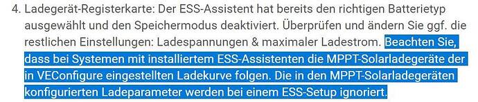

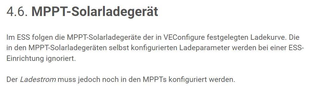

Im ESS Handbuch steht
die da wären
Es gibt keinen Grund, warum da 0.0 Volt demandet werden.
Ich komme langsam (nachdem ich jetzt den 5. Tag damit sinnlos vertrödelt und dutzende Konversationen in mehreren Foren getippert habe) zu dem Schluss, dass es ein Software bug ist. Ich werde jetzt noch den Rest des 5. Abends damit zubringen, den zu dokumentieren und an Victron zu melden.
