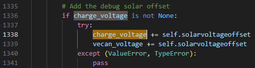

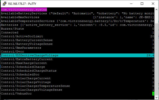

Die 2 Volt Offset könnten von einem aktivierten DC Überschuss-Einspeisen kommen.
Ansonsten findet man im Code auf Anhieb
guck doch mal was da drin steht (/system/Debug/BatteryOperationalLimits/SolarVoltageOffset) Bei mir steht da allerdings 0.
Im dvcc.py gibt es 59 Treffer alleine für charge_voltage - diverse quirks, ... Das müsste man alles mal durchgucken wenn man es wirklich wissen will.

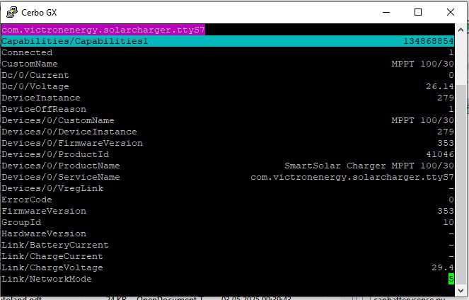

Ich habe nun nochmal geschaut was die 2V Offset betrifft bin aber nicht groß fündig geworden. In /system/Debug/BatteryOperationalLimits/SolarVoltageOffset steht auch wie bei dir eine 0 drin. Und in der dvcc.py was zu finden werd ich auch nicht schlau bisher. In der Anleitung steht was von 0.4V Offset aber eben keine 2V.
Hier scheint jemand das selbe Problem gehabt zu haben:
https: //communityarchive.victronenergy.com/questions/119592/mppt-networked-operation-charge-voltage-to-high-wh.html
Runter scrollen auf die letzten zwei Beiträge, das war 2022, aber auch bei ihm exakt wie bei mir 2V Offset.
Ansonsten noch das hier aus meinem System mit 2V Offset:
Und im Muliplus bei eingestellten 27,4V Ladespannung

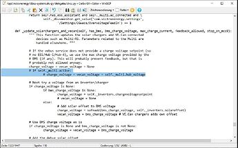

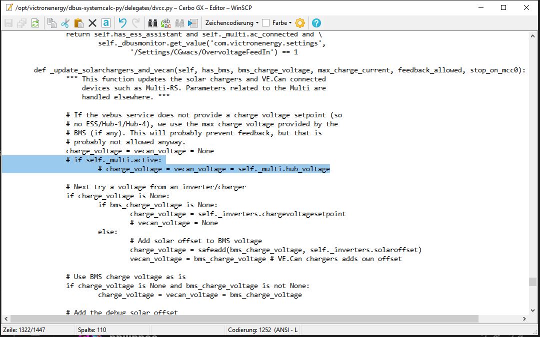

hm, ich glaube dann brauchen wir im dvcc nicht weiter zu suchen, sondern die 2V kommen aus dem ESS Assi, und dessen Code haben wir nicht und auch keinen Zugriff drauf.
Ich hab mal irgendwo was gelesen, dass sie einen Offset einstellbar gemacht hätten, ich finde das aber leider nicht mehr. Wenn der das wäre, könnte man ihn ja anpassen...
Aber is doch eigentlich egal, wenn du eh auf NetworkMode=0 gehst?!

Natürlich könnte man um das zu umgehen auch einfach die Ladespannung um 2V tiefer einstellen.

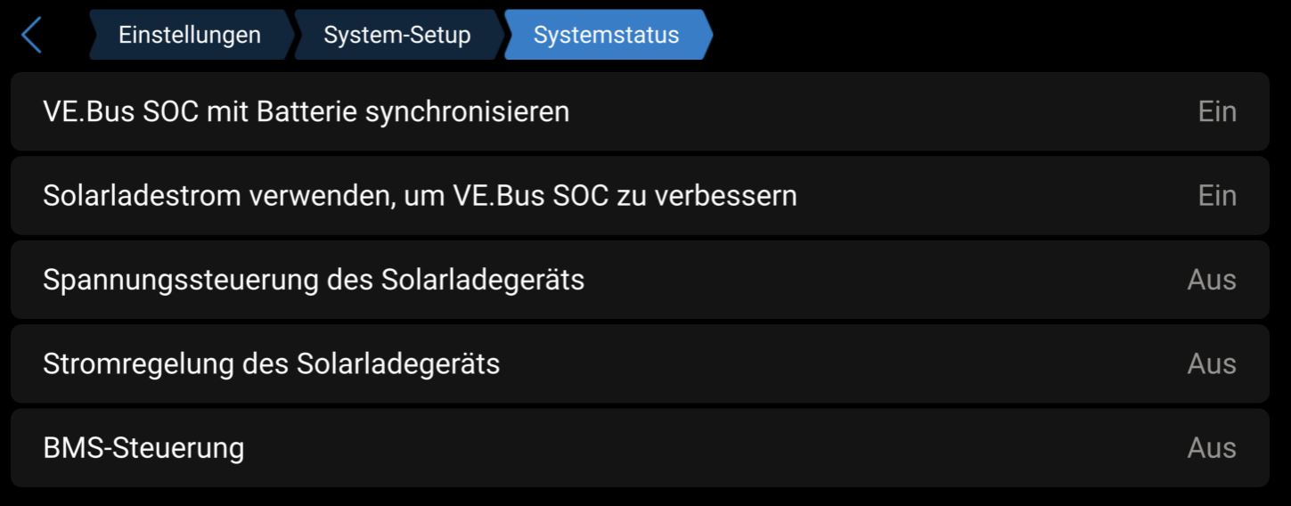

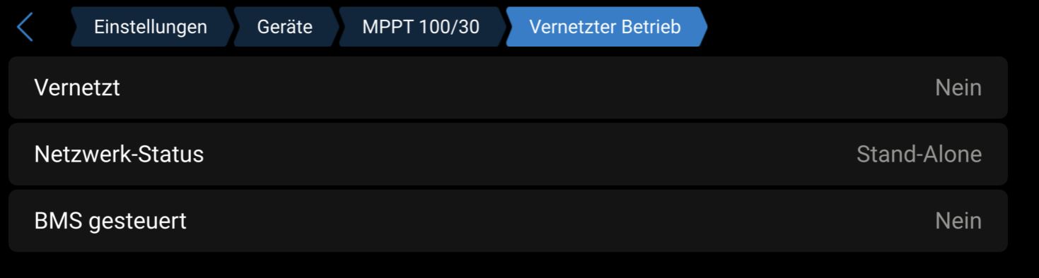

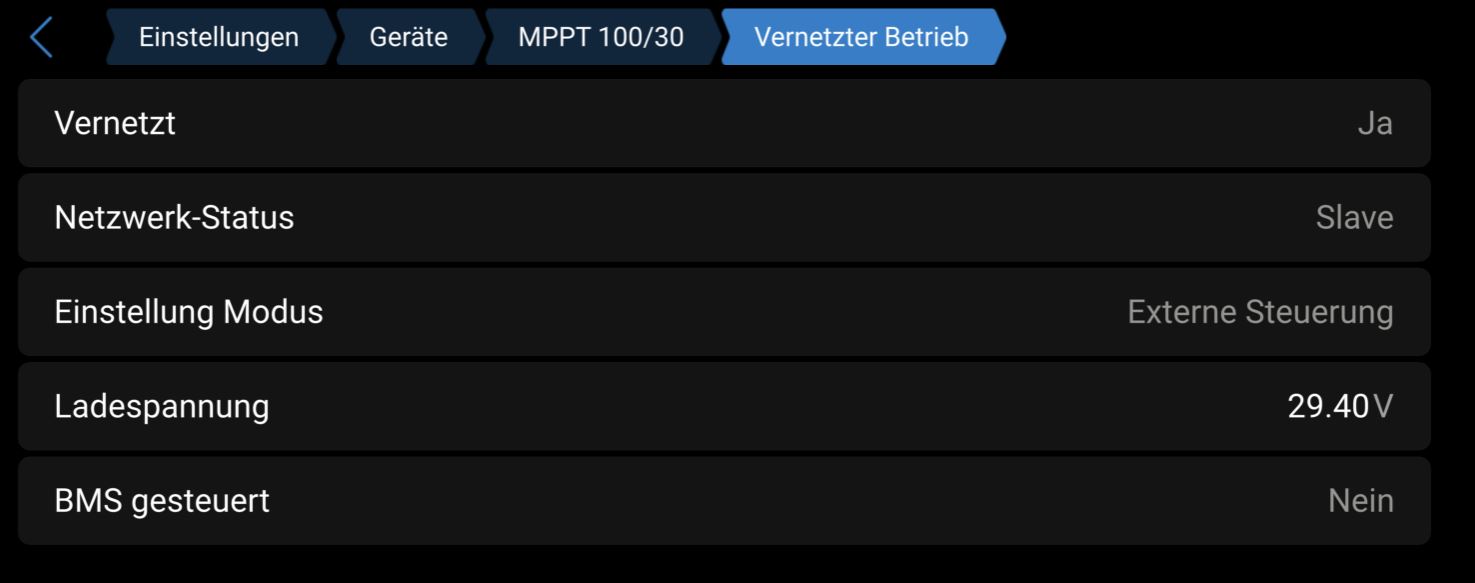

Ich habe das mit dem network_mode = 0 probiert... die Laderegler laufen dann im "Stand Alone". Das funktioniert auch und sie folgen wirklich wieder ihren eigenen Einstellungen. Jedoch steht unter dem Systemsetup weiterhin "Spannungssteuerung des Solarladegeräts" auf >Ein. Also hab ich das ganze nochmal rückgängig gemacht und das gleiche wie du auskommentiert, mit dem Ergebnis das auch das nun auf >Aus steht und die Laderegler wie gewünscht im "Stand Alone".
Also Ziel damit erreicht, gute Arbeit :wink: :smiling_face_with_sunglasses:.

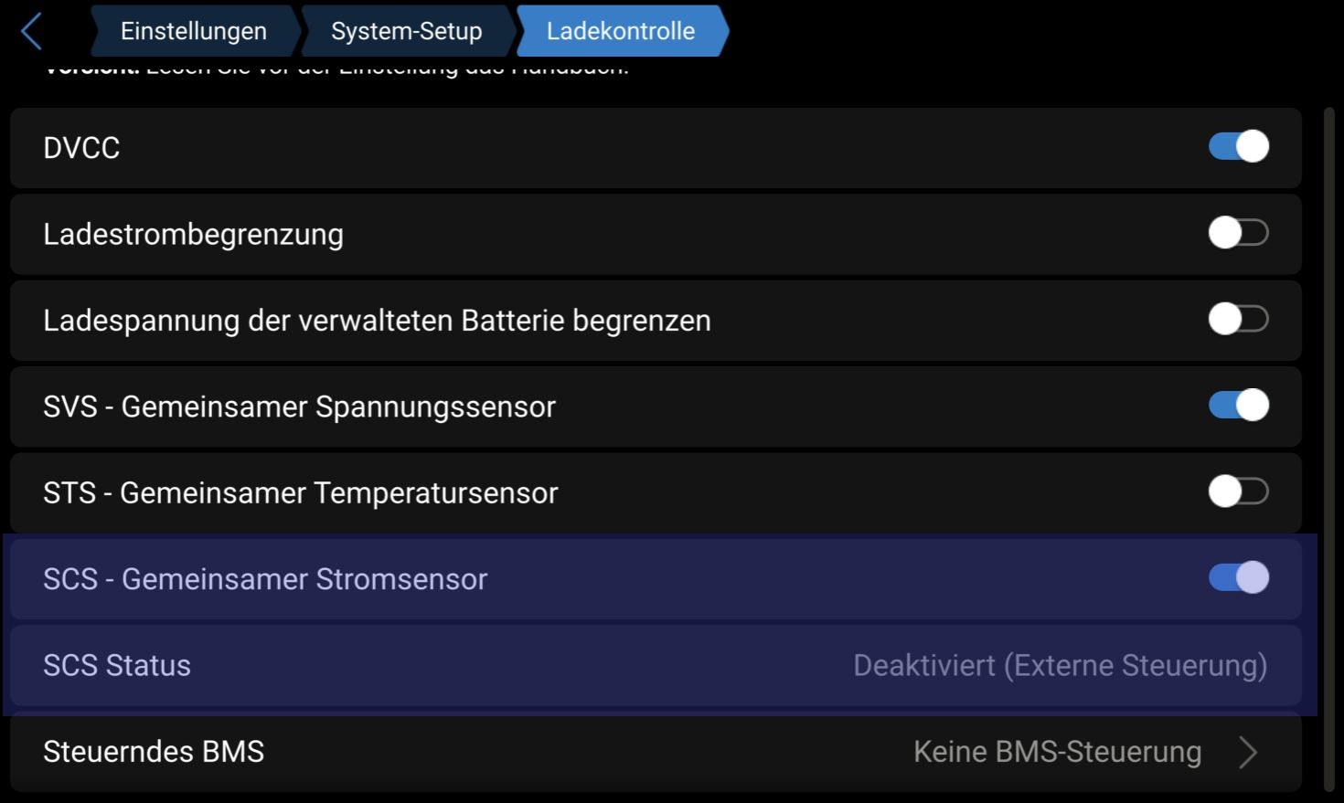

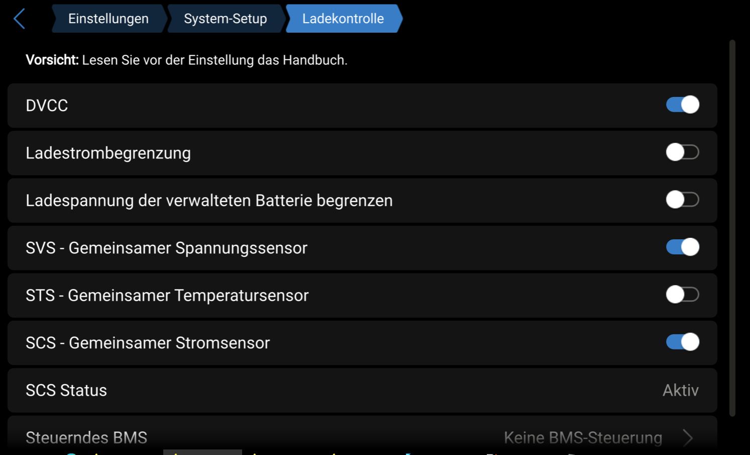

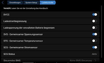

Was ich mich jetzt noch frage ist, warum steht SCS auf "External Control". Ich weiß das es durch den ESS Assistenten kommt. Ergibt für mich aber keinen Sinn bzw. woher kommen nun die Werte. Wenn SCS normal läuft und nicht extern gesteuert wird kommt das ja vom Shunt und wird weiter gereicht. Holt sich jetzt der ESS Assistent die Werte vom Shunt und reicht sie dann weiter oder wie muss man das verstehen :thinking:. Sollte doch eigentlich auch in der dvcc.py zu finden sein :upside_down_face:.

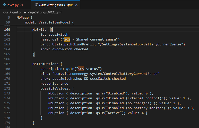

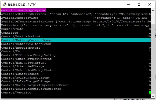

der 'Hinweis' findet sich hier:

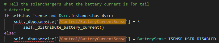

Das "Disabled (External control)" wird angezeigt, weil in /Control/BatteryCurrentSense eine 1 steht. /Control/BatteryCurrentSense taucht aber in dvcc.py nicht auf, wohl aber in batterysens.py, z.B. hier

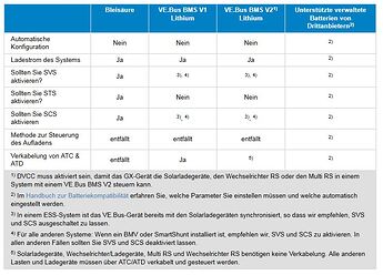

und dem folgend (und die Einstellung erklärend) hier:
grafik
Im Klartext: Das System meint, das würde der Multi schon regeln, aber grade dem haben wir ja den Mund verboten :laughing:

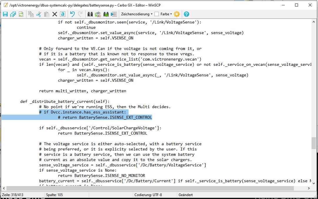

Nun, die Möglichkeiten in den Code einzugreifen sind vielfältig, ...

Haha vielfältige Möglichkeiten ist gut :joy:, ich habe da erstmal nur eine sehr einfache aber wohl effektive Lösung in deiner Beschreibung gesehen, und zwar folgende Zeilen auszukommentieren:
Folgedessen passierte dann das, und aus der 1 vom BatteryCurrentSense wurde eine 4 :smiling_face_with_sunglasses::
Und daraus folgte:
Du hast wieder mal ganze Arbeit geleistet um den Multiplus auch hier den Mund zu verbieten :laughing:, vielen Dank! Ist mir jedenfalls ein Rätsel wie Victron auf die Idee gekommen ist das ganze so umzusetzen. Warum sollte der Multiplus besser sein als ein Shunt im System, oder geht Victron davon aus das man keinen hat :thinking:. Die Anleitung sagt jedenfalls: bei einem ESS das SVS, SCS ausschalten, und mit einem Shunt bzw. BMV aber einschalten. Nur funktioniert es in einem ESS mit einem Shunt eben nicht mehr. Für mich ergibt das absolut keinen Sinn.... aber Victron sagt auch das man bei einem ESS den Batteriemonitor vom Multiplus eingeschaltet lassen soll, und der aktiviert sich auch automatisch wenn man den ESS Assistenten installiert, und man muss ihn anschließend wieder selbst deaktivieren :roll_eyes:. Das ganze hat übrigens bei manchen auch schon das ein oder andere Problem verursacht (Battery Low Meldung oder so ähnlich). Es ist schön jemanden wie dich gefunden zu haben denn das waren zwei wichtige Punkte die mich von einem ESS immer abgehalten haben. Und ich habe nirgens auch nur ansatzweise eine Lösung dafür gefunden, du aber schon, da du genau wie ich einiges an dem ganzen anders siehst :smiling_face_with_sunglasses:. Ich habe einiges durch dich dazu gelernt, und darum nochmal vielen Dank dafür :wink:. Ich glaube du solltest dich mal bei Victron bewerben :rofl:.

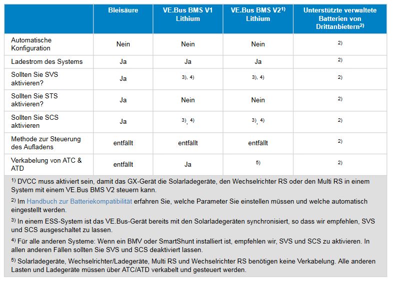

es ist glaubich nicht, dass sie denken der Multi BattMonitor wäre besser als der Shunt, sondern dass der Multi das Lademanagement machen soll und die MPPTs die Strominfo deswegen garnicht brauchen. Aber eigentlich sollte dann der Multi die Info vom Shunt bekommen wenn ein Shunt da ist...
ich denke, dass Victron so viele System-Kombinations-Setup-Möglichkeiten zu bedenken hat, dass die 'universell funktionierende Lösung' kaum zu überblicken ist, und was man nicht blickt, kann man schlecht realisieren, und vielleicht schliesst sich da auch was gegenseitig aus. Ich hatte ja oben schon den Kommentar zitiert, wo klar wird, dass sie ein wenig 'schwimmen'... :wink:
