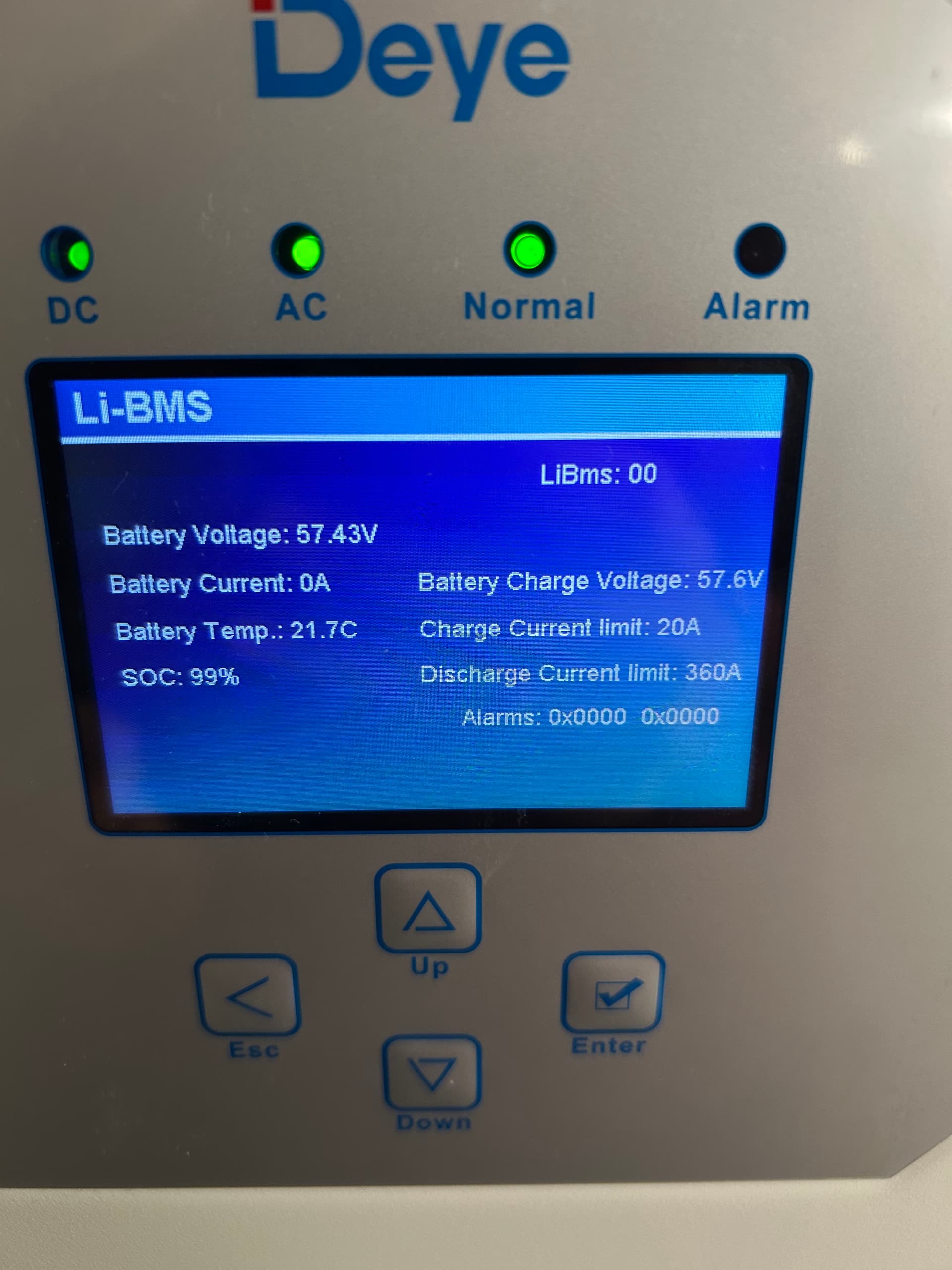

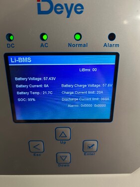

1.Ich betreibe 2 16S Akkus parallel an einem Deye 12k Inverter und bin weitestgehend zufrieden. Jetzt möchte ich gern die default Parameter ändern, um den Akku etwas zu "schonen". Im Ersten Schritt möchte ich die Lade Schlussspannung von 57,6 V auf 56,8 V herabsetzen und habe dafür im BMS Studio den Parameter 102 "Charging request Voltage" entsprechend abgeändert und über den kleinen grünen Pfeil neben dem Parameter ins BMS geladen.
Das mache ich mit beiden Akkus, da ich diese einzeln mit dem Pc verbinden muss, da ich eine parallele Verbindung zu beiden Akkus nicht hinbekomme. (Verhalten wie HIER)
Wenn ich dann im Anschluss wieder die beiden Akkus miteinander verbinde (RS485) und das CAN Kabel zum Wechselrichter einstecke, alles einmal ausschalte, um die Verbindungen zwischen Akku und Inverter wiederherzustellen, habe ich den alten Werte im BMS. Wie kann das sein?

Ja da steht dann auch der Wert drin, den ich geschrieben habe. Sobald ich die Verkabelung wieder ändere (RS 485) zwischen den Batterien und CAN zum Wechselrichter und einen Systemneustart durchführe sehe ich die alten Werte wieder.

Also mir ist keine Einstellung bekannt. Ich habe Lithium Mode ausgewählt, das sieht für mich passend aus. Ich habe aber auch mal im Deye Forum parallel nachgehört.

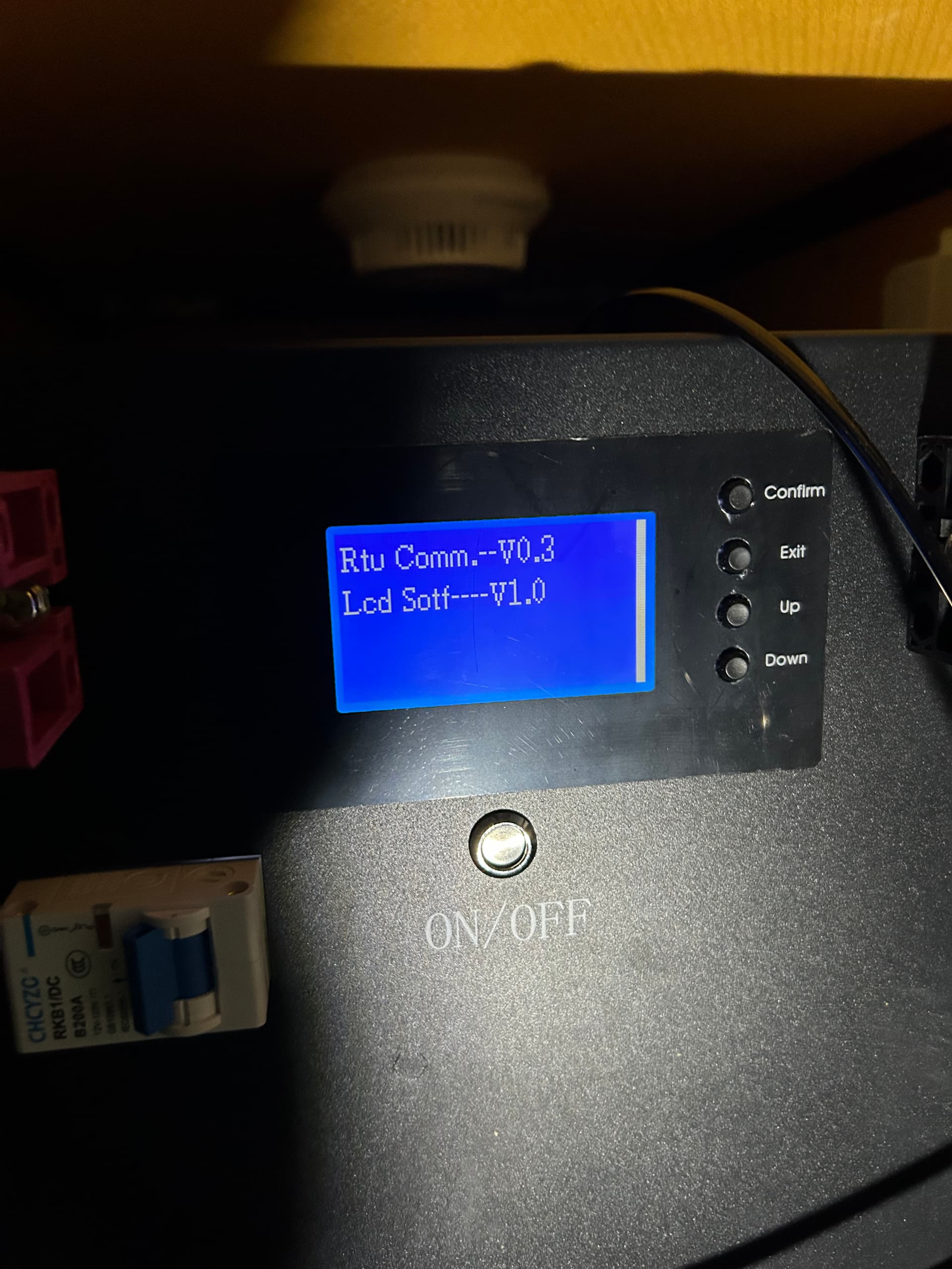

Also ich habe jetzt die neueste Firmware aufgespielt, jetzt kann ich auch die Werte permanent über BMS Studio ändern :+1:t3:
Hi, hat hier zufällig jemand die aktuelle FW?
Ich habe einen Solis RHI WR. Mit FW 1.5 funktioniert nun auch Pylon als Batterie ohne Fehlermeldung.
