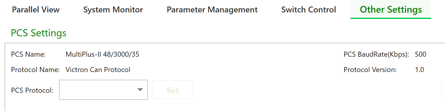

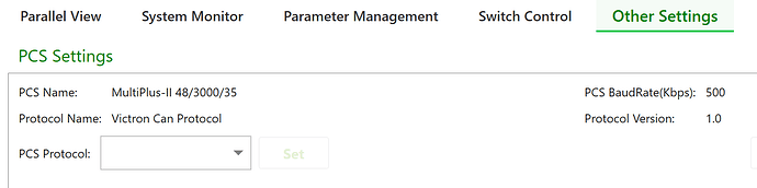

Eine Frage am Rande noch, im Studio kann man ja das Protokoll angeben, in meinem Fall Victron für den CAN-Bus, der PCS-Name ist aber mit Multiplus 48/3000 , statt Multiplus 48/5000 dann benannt (hab das BMS jemanden abgekauft, der ein 3000er hatte), kann man das ändern oder nur über ein Werksreset?
Könntest du mal einen Screenshot von dem "PCS Name" reinstellen?

Puhh, da muss ich morgen mal mit dem Schleppi an den Akku, das kann ich so jetzt gar nicht beantworten. Victron Can Protokoll ist jedenfalls richtig - aber wie man den PCS Namen anpasst kann ich aktuell nicht sagen, da war ich nicht dran.

Wie gesagt, hatte das BMS gebraucht besorgt, da stand der Name schon drin, auch als ich noch nicht mit CAN verbunden hatte.
Aber er hatte dies auch so behalten, nachdem ich ihn verbunden hatte.
Auch ein Wechsel auf ein anderes Protokoll hatte es nicht gelöscht und somit neu abgefragt.
Ich vermute mal, ist nur ein Schönheitsfehler, finde dazu auch nichts im Netz.
