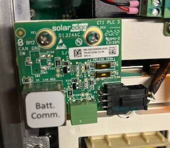

Man schließt also ein Seplos BMS, ich habe ein aktuelles Modell mit Bluetooth, an den Batteriepack an, verbindet sich per USB zum BMS, loggt sich mit admin/admin ein und stellt in der Monitoring Software den CanBus auf das Pylontech Protokoll(oben rechts) und speichert das Ganze.
Danach stellt man den Akku über den Reset-Schalter aus und verkabelt den Spaß.
In der Setapp, die man mittels Schalter nach links und scannen des Codes auf dem Wechslerichter verbindet, wählt man dann einen LG 13 RESU Akku*** EDIT: Ein BYD geht auch, kann ich bestätigen*** , schaltet das BMS ein, durchläuft den Be- Entlade und Kommunikationstest und stellt ein Profil für die Be- und Entladung ein(Maximum Self Consumption ist im ersten Schritt empfehlenswert), wenn man den kompletten Wechselrichter dem Solateur wegkapert, können da auch noch eigene Profile erstellt werden, aber dazu dann in der Bearbeitung dieses Beitrags.
Die DIP Schalter am Canbus des WR sind bei allen mir bekannten Installationen unterschiedlich und scheinen keine Rolle zu spielen, meine stehen nach unten, da mein Solateur eigentlich einen nicht lieferbaren BYD Speicher anschließen wollte.
***EDIT: Linker DIP Schalter auf Pin 6 scheint wichtig zu sein ***
Hinweis: der Wechselrichter ist dumm.
Er macht das, was das BMS ihm vorgibt, ist also keine zweite Line-of-Defense. Wenn also im BMS 3,65 Volt pro Zelle angegeben sind, zieht er auch hoch bis eine Zelle bei 3,65 Volt ist. Ich suche da derzeit nach einer Lösung den Canbus abzufangen und durch ein zweites Device aufzuarbeiten, so dass eine doppelte Absicherung besteht, falls das BMS mal fehlerhaft ist.

Da der Wechselrichter zumindest nach meinem derzeitigen Kenntnisstand nicht wirklich einstellbar ist, wobei ich da noch mit den Modbus Befehlen Herumexperimentiere, haben sich die folgenden Einstellungen bei mir bewährt mit einem neuen Seplos BMS mit 200A und BT.
Zell-Spannungswarnung: 3,5 Volt
Pack-Spannungswarnung: 54,4 Volt
Pack-Überspannung = SOC100%: 56 Volt
Bei der Pack-Spannungswarnung wird die Ladeleistung auf 10 Ampere reduziert, damit gibt es den Balancern(ich habe noch einen NEEY verbaut) genug Zeit kleine Ungleichheiten auszugleichen.
