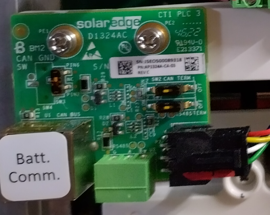

Nein, bei meinem ist der Dipschalter vorhanden...

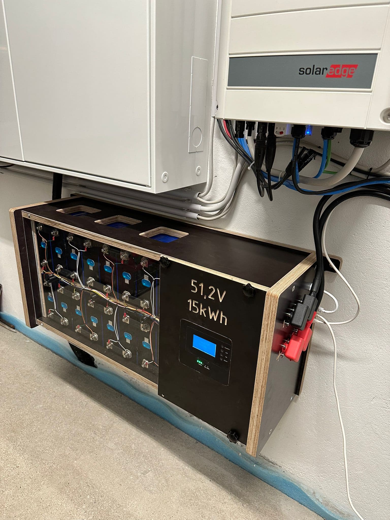

Hab jetzt dem Seplos 3.0 Speicher in Betrieb genommen. --Bei mir fehtl der Pin 2/6 Schalter am RWS--
Habe mir extra ein Netzwerkkabel gebaut wo ich den Pin6 extra ausgeführt habe um an den RS485 Stecker (rechts neben den CAM Stecker) anstecken zu können. Dort - nachgemmessen hat der GND das selbe Potential wie die GND am Pin 2/6 Schalter.
War aber nicht notwendig. Speicher mit normalen Cat7 Kabel verbunden BYD -> ausgewählte -> Selbsttest war einwandfrei! - aktuell funktioniert alles wunderbar.
Ich habe keine Ahnung vo da die Masser herkommt....Ev. reicht die Masse vom Gehäuse, hier sind zwar 100 Ohm unterschied zur Masse am Pin 2/6 Schalter, aber egal....Haupsache alle funktioniert. :grinning: :grinning:

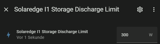

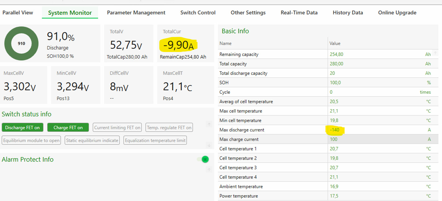

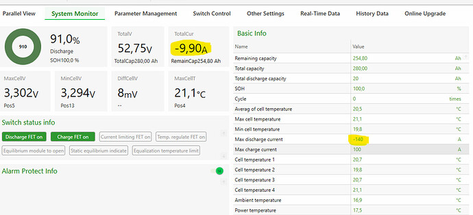

ABER: Ich kann nicht mit mehr als 10A / ca. 500W entladen. Ich kann mich auf den Kopf stellen: Es zieht einfach nicht mehr als 10A aus dem Akku. Liegt definitiv nicht am BMS. Hänge ich eine weitere Last (Lipo-Ladegerät) an den Akku, entlädt er auch mehr.
So siehts mit dem WR aus:
Wo ist mein Fehler?
Bin aktuell im "Maximize Self Consumption" Modus unterwegs. Aber auch "Discharge to maximize Export" mit eingestellten 5000W bewirkt nichts.
Ich kann höchstens die Leistung nur noch weiter reduzieren:
Das zieht sofort. Nur höhere Werte bringen leider gar nichts.

da ich kein Seplos 3.0 habe, kann ich nur mutmaßen. Mir scheint es wahrscheinlich, dass über den Canbus vom Seplos die untere Endladeschwelle gesendet wird. Dies kann temperaturbedingt sein, um den Akku zu schützen. Seplos2.0 und RWS sprechen zumindest in der Form miteinander.

Temperaturen kann ich mir eigentlich nicht vorstellen. Überall um die 15°C und keine Protection ausgelöst:

Habe übrigens gestern noch Versucht von der LG auf die BYD umzustellen im SE10K-RWS. Funktionieren beide. Aber leider mit gleichem Entladeverhalten. 500W nur. Als würde einfach ne 0 fehlen in der Konfiguration vom WR.

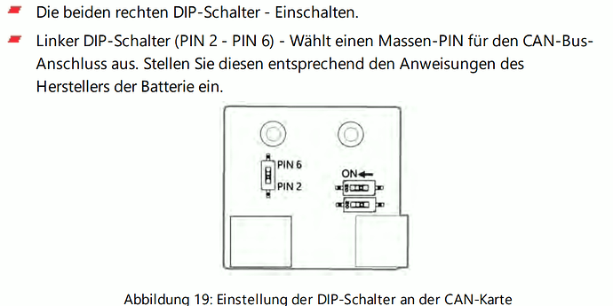

Hast Du den Widerstand für den Canbus bei BYD umgestellt?

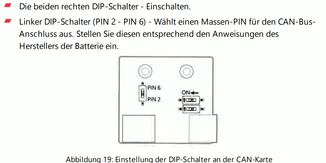

Bei mir sieht die DIP-Switch-Sektion aus wie in diesem Beitrag hier:
Dem WR fehlt der DIP-Switch für den Masse-PIN.
Aber würde dann das Seplos nicht "gar nicht" mit dem WR kommunizieren?
SoC etc. wird ja auch erfolgreich übermittelt.
So stehts in der Manual. Auch irgendwie komisch, dass das mit dem WR nicht übereinstimmt:
Meine DIY-Batterie hat ein Holz-Gehäuse. Soll ich noch irgendwie ein Masse-Kabel zwischen Wechselrichter und z.B. einem Verschraubungsterminal vom Seplos BMS ziehen?

Jetzt ist mir aufgefallen, dass sogar im Selbsttest nur -500W entnommen werden können. SolarEdge aber damit erstmal zufrieden ist und einen grünen Haken setzt.
Ich setze jetzt noch alle Hoffnung auf das BSC-Board. Der übernimmt ja sämtliche Kommunikation zwischen Batterie und WR. Vielleicht hat mein Seplos ja irgendwo ne Macke und sendet z.B. falsche Temperaturwerte per CAN oder so, mit denen der WR nicht zufrieden ist und deshalb drosselt.
