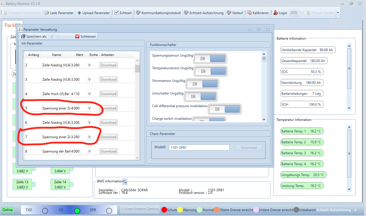

habe auf dem BMS 16.4 als FW drauf, aber anhand der Files sehe nicht so recht ob da was neueres dabei ist? Oder ist das schon die aktuelle FW auf dem BMS?
Edit2: @mola kannst du mir mal die Parameter von deinem Seplos schicken? Dann würde ich mal vergleichen
Moin, hatte ich Dir per PN geschickt. Habe es inzwischen auch besser nachvollzogen, denn nach einer recht dunklen Woche war's heute wieder soweit: Das BMS setzt den SOC bei Unterschreiten des unteren Spannungswarnwerts schlagartig herab und löst ein Capacity Warning aus, der SMA SI beginnt automatisch zu laden bis zum am SMA SI eingestellten SOC Minimum.
darf ich fragen warum das bei dir auf deutsch ist ?
@crazyd Ja ich bin dabei die EN in DE umzuschreiben.
@headmaster das ist ja geil ? magst du uns die Datei zur verfügung stellen? Ich würde die dann, mit deiner Erlaubnis, in das FAQ aufnehmen
