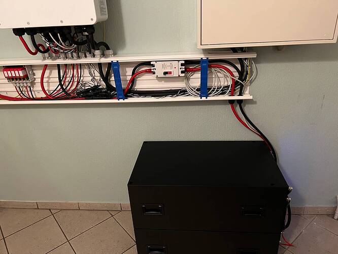

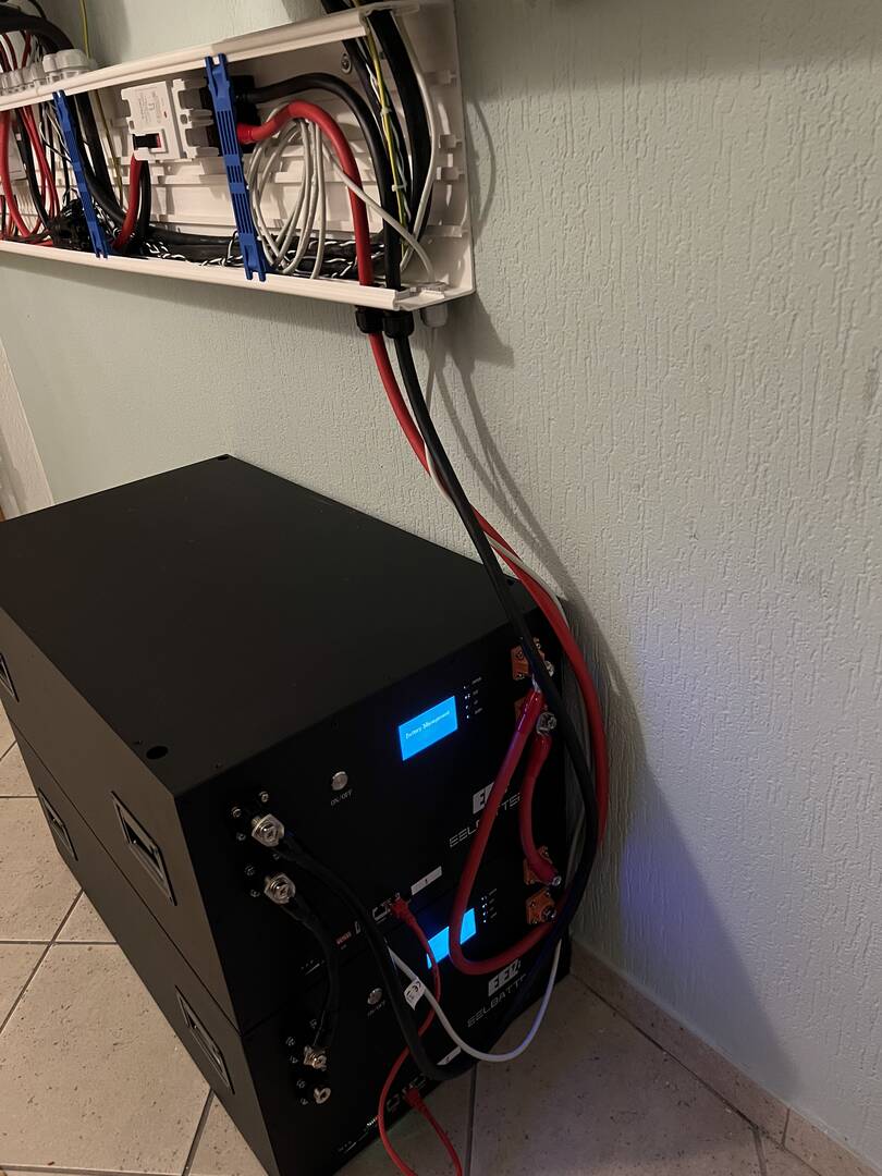

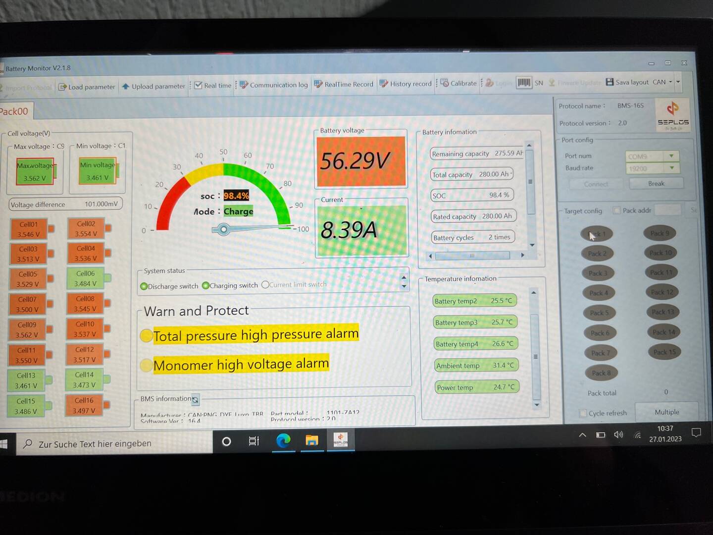

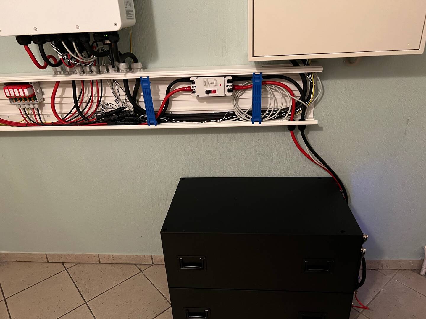

ich habe da auch noch mal eine Frage zu dem Seplos BMS. Ich habe zwei Kisten fertig gemacht mit je 16 CATL 280Ah Grade A Zellen.
Mir fällt auf das die Zellen im oberen Bereich doch stark auseinander driften. Werde sie wohl noch einmal auseinander bauen und die Zellen alle parallel auf 3,65v laden.
Dann ist mir aufgefallen das der SOC und der Strom in den beiden Packs leicht unterschiedlich ist. SOC ca 0,5-1%. Strom ist auch leicht unterschiedlich.
Sollte ich die eine „Current calibration“ durchführen?
Die Kommunikation mit dem Deye klappt ganz gut. Jedoch wird von dem Seplos 200A Ladestrom vorgegeben für beide Packs. Für einen sind es 100A.
Kann diesen Wert ändern?
Man kann über RS485 auf beide Packs zugreifen. Pack 1 kein DIP auf on, Pack 2 DIP 1 auf on. Dann bekommt der Deye aber nur ein Pack angezeigt. Für die korrekte Kommunikation zwischen Deye und zwei parallelen Packs muss Pack 1 DIP 5 auf on und Pack 2 bleibt DIP 1 auf on.
Hast du einen aktiven balancer? Wenn ja, würde ich langsam laden und den Balacer das erledigen lassen, bis alle Zellen voll sind. bei 2A Balancer solte ein Ladesrom von 2A eigentlich gehen, je nach dem wie weit die Zellen driften. Wenn du alles parallel läd's wie willst du die mit 30-40% SOC verpressen? Das geht ja nicht, alles zu umständlich.
Wie jetzt?? Wenn du den Deye per CAN am BMS hast, geht dann der RS485 mit der Software und sieht auch den Master? Oder hast du mal versucht den Deye mit dem BMS per RS485 zu verbinden, dise soll wohl auch gehen, laut B-Anleitung. Bin leider noch nicht so weit mit meinen Akku's.

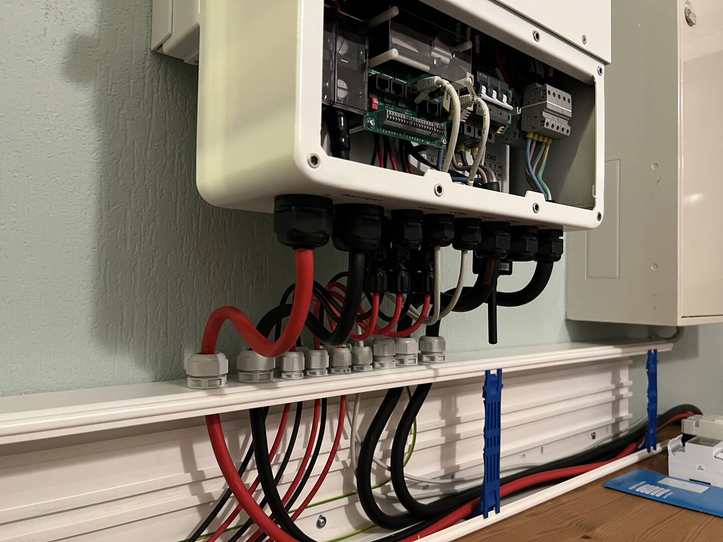

Zu deinen Bildern, könntest mal ein Bild vom Deye machen, wie du die Kabel da unten raus gemacht hast? Habe meinen gestern an die Wand gehängt, finde die Anschlüsse sind schon weit weg von der Wand. hast da auch noch Lasttrennschalter zwischen AKKU und Deye?
Richtig. Deye am CAN und die Packs per RS485 verbunden. Der Master ist dann Pack 0 und der Slave Pack 1 in der Software. Dann sieht aber der Deye nur einen. Sobald du beim Master DIP 5 wieder auf on setzt sieht der Deye auch wieder beide.
ich habe leider keinen aktiven Balancer. Daher die Idee alle parallel zu laden. Müsste halt wieder alles ausbauen.
Noch eine Frage zur Einstellung. Was müsste ich in der Software einstellen das die maximale Zellenspannung 3,55V ist? Mehr macht einfach keinen Sinn.
Ich poste gleich noch ein oder zwei Bilder.

@linde hol dir nen Balancer, es werden immer wieder Zellen abdriften. Der Aufwand alles auseinander bauen ist zu groß.
Das ein Pack mehr Strom bekommt/liefert bzw. unterschiedlicher SOC ist normal. Strom nimmt den Weg des geringsten Widerstands. Deine Packs werden nicht 100% den gleichen Innenwiderstand haben.
Das mit dem DIP Schalter hat Andy aus Australien schon berichtet. Mit Bluetooth Display entfällt das hin- und herschalten.
