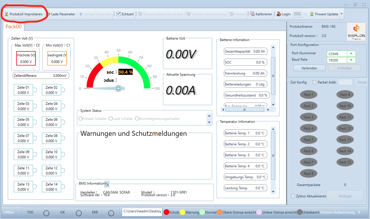

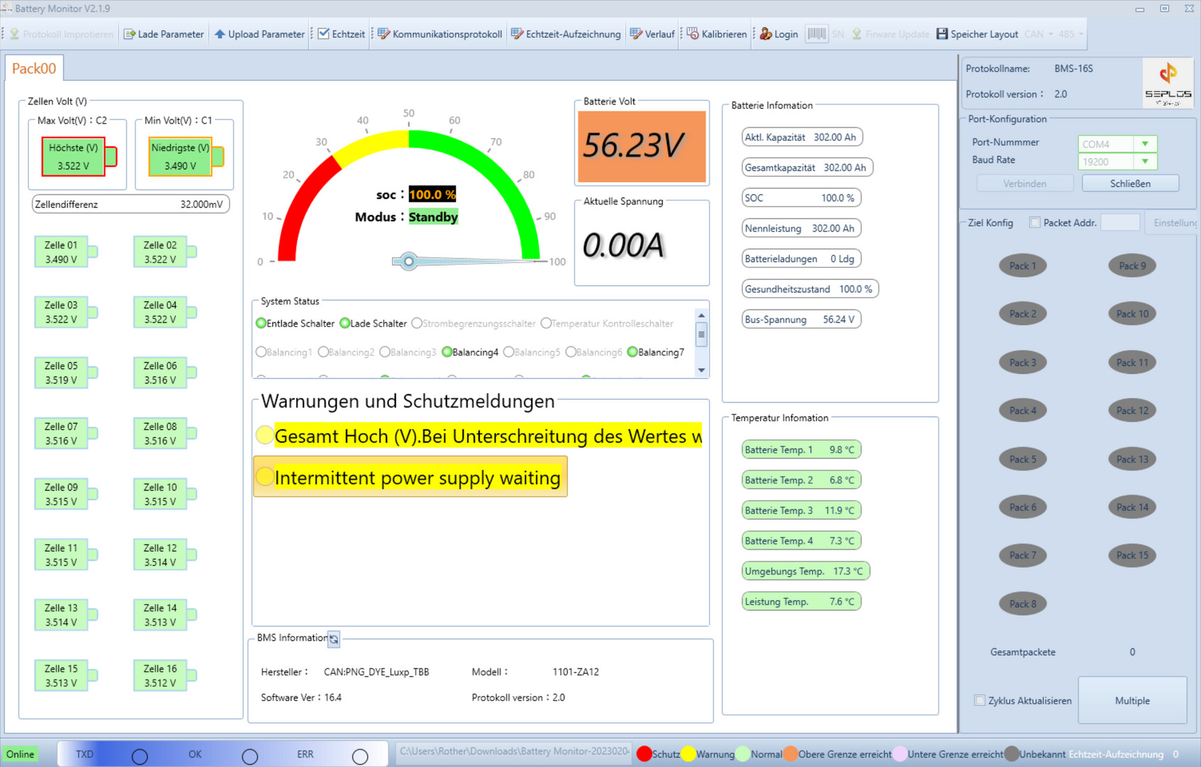

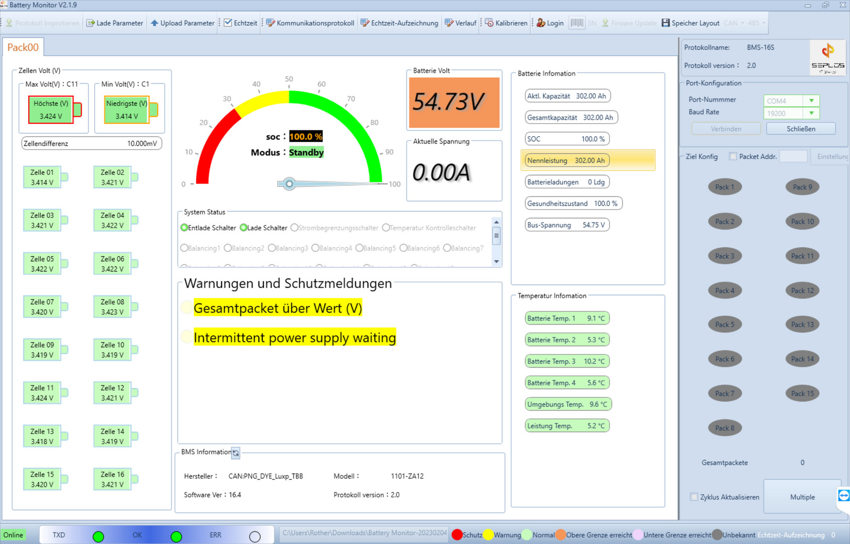

Ja warum nicht.... sie ist zwar noch nicht ganz fertig... aber mit ein bisschen Unterstützung geht es bestimmt schneller.
Hier die Dateien und eine kurze Anleitung.... die Dateien sind nur für die Version V2.1.9 und auch noch nicht ganz vollständig... aber ich Arbeite dran. Vielleicht Testet Ihr die mal und schreibt dann was Verbessert werden kann. Ich habe nur die 14S_V20_ADDR_EN und 16S_V20_ADDR_EN in DE gemacht.
Als erstes von den beiden Dateien in dem Ordner Agreement und Languages eine Sicherheitskopie machen.
und danach durch diese Dateien ersetzten. Also drüber kopieren....
Danach den Manager starten und vor dem Verbinden...
Protokoll Importieren und die Datei auswählen und bestätigen.
Das war es ...
Übernehme natürlich keine Haftung.

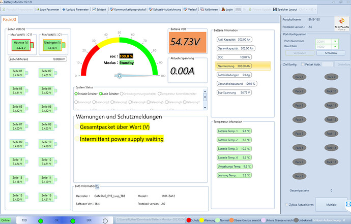

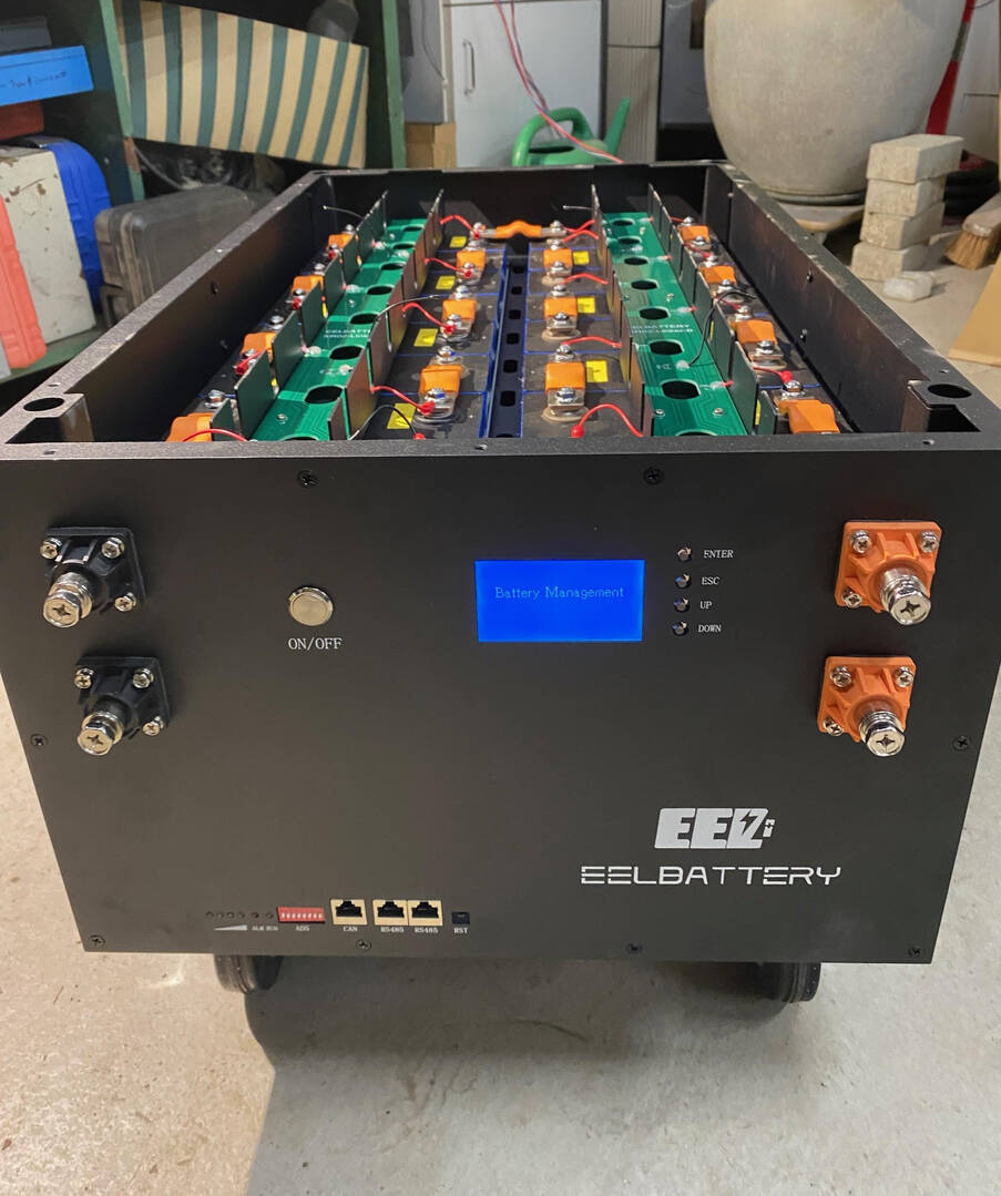

Ich habe heute auch endlich die Initialladung aller meiner 16 Zellen (einzeln) abgeschlossen und den Speicher aus folgenden Komponenten zusammengebaut:
16 x CATL 302aH Lifepo4 3,2V von Shenzhen Basen
Seplos 48V 16S 200A LFP + LCD screen
Betrieben werden soll es an zwei Deye WR - soweit bin ich aber noch nicht.
Könntet ihr bitte mal die Parameter auf Korrektheit prüfen (ich bitte die Kommastellenfehler zu ignorieren)?

@headmaster
Funktioniert einwandfrei, super Arbeit!
CATL 302Ah.pdf (627 KB)
habe gesehen das die Warnungen viel zu lang sind. Hier noch eine mit kürzeren ?
Seplos_de_1.1.zip (18 KB)
Funktioniert perfekt!

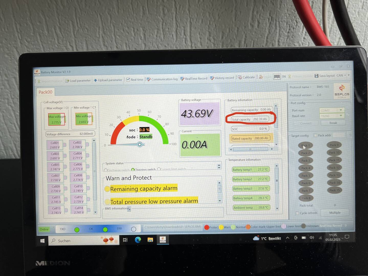

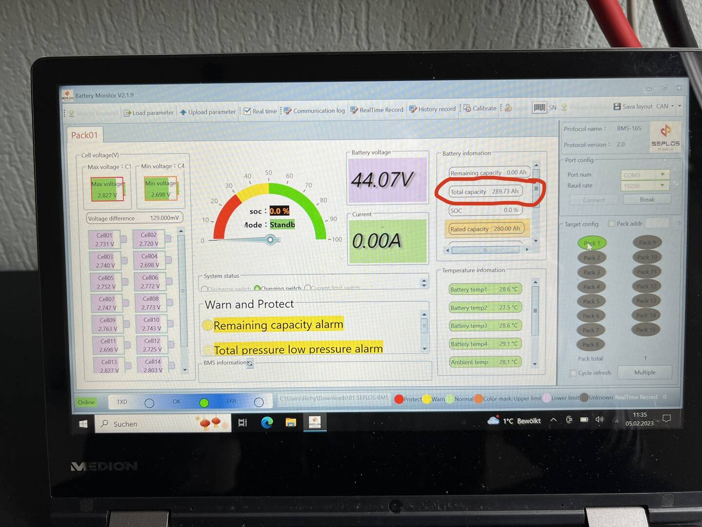

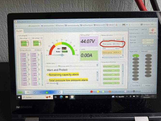

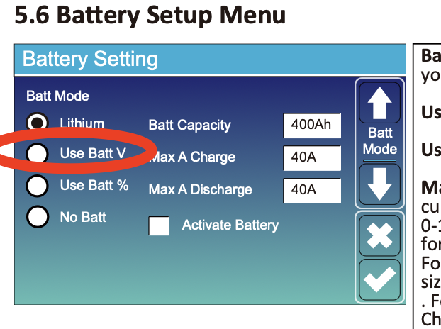

So ich habe es jetzt auch mal geschafft die Kapazität zu Kalibrieren. Konnte mit dem Deye ins Netzeinspeisen und so den Speicher einmal am Stück leeren. Musste ich aber über die Spannung im Deye laufen lassen. Ergebnisse sehen gut aus.
Wie meintest das?
Im Lithium Mode hat das BMS immer vorher die Ladung angefordert. Daher im Mode "Use Batt Voltage". Dafür musste ich dann im Untermenü die Spannungen hoch bzw. auch runter stellen. Dann Schaltet das BMS auch wie gewünscht ab.

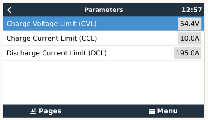

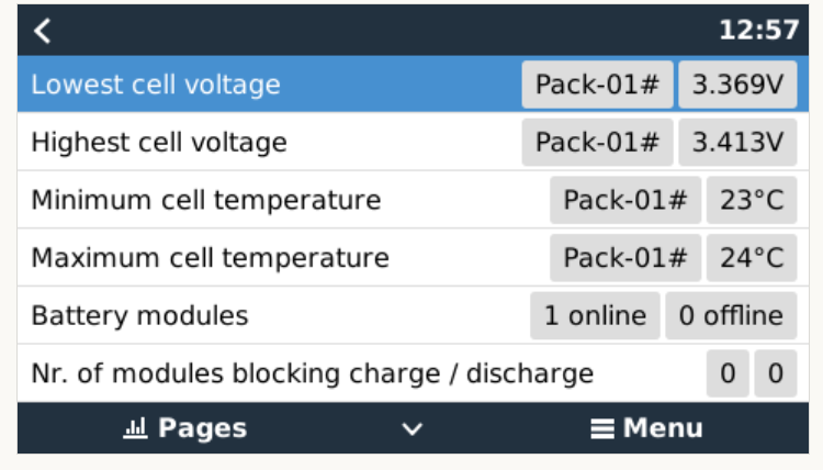

Habe das BMS mit V2.8 am laufen. (am Victron MP2 AC gekoppelt)

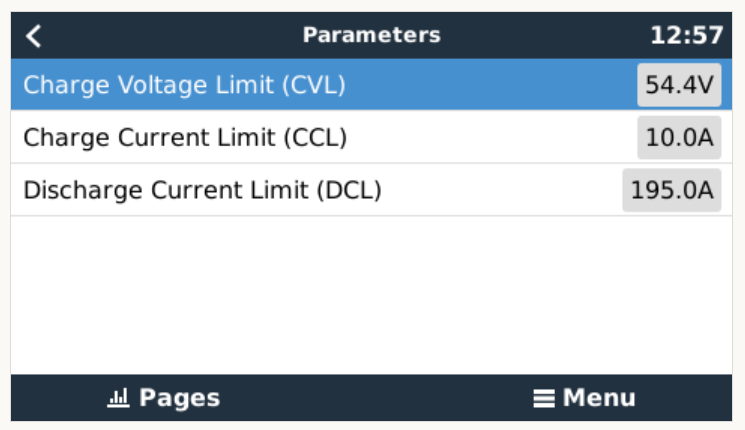

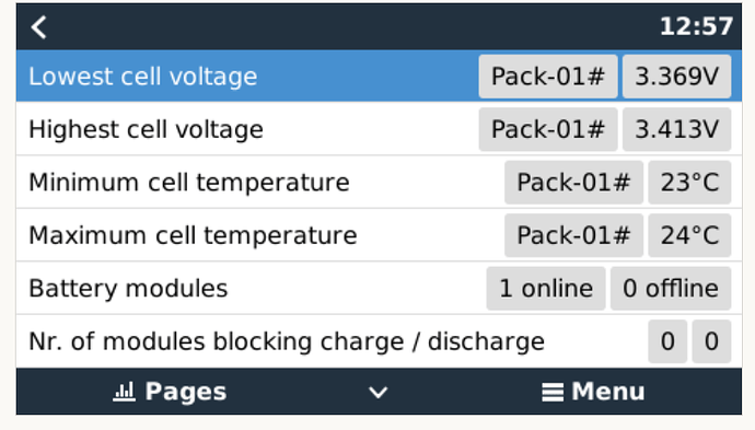

heute mal beobachtet das er den CCL auf 10A begrenzt.
ist jetzt bekannt warum er dies tut? Kommt dies weil eine Zelle nach oben wegläuft?

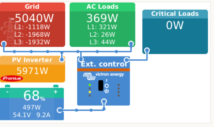

Im Einsatz als Hausspeicher mit Netzparallelen PV, ist es mir nicht so wichtig jede einzelne Ah aus dem Akku zu holen. Ich mache das bei mir so, das der Akku bis auf 3,45V (55,2V Pack) geladen wird, Absorption bis auf 5A runter (ca. 1h) und der nächste Ladezyklus soll erst bei 3,375V (54V Pack) wieder starten.
Wenn du gem. deinen Einstellungen den Pack zwischen 3,25V (52V) und 3,45V (55,2V) verwendest ist das schon sehr schonend für die Zellen. Wie sind eigentlich deine Lade/Entlade Ströme eingestellt?
Hängt dein Seplos am cerbo gx oder venus os?
@solarandi
OK, selbst bei Vollausbau hast du dann max.70A am Pack anliegen, da langweilen sich die Zellen. ? Was deine Einstellungen in Kombination SEPLOS und Victron betrifft, kann ich dir nur den Andy von Off-Grid Garage empfehlen, der hat genau diese Themen gehabt und auch Lösungen gefunden. Ich selber kenne mich mit Victron nicht aus. Habe Deye WR.
