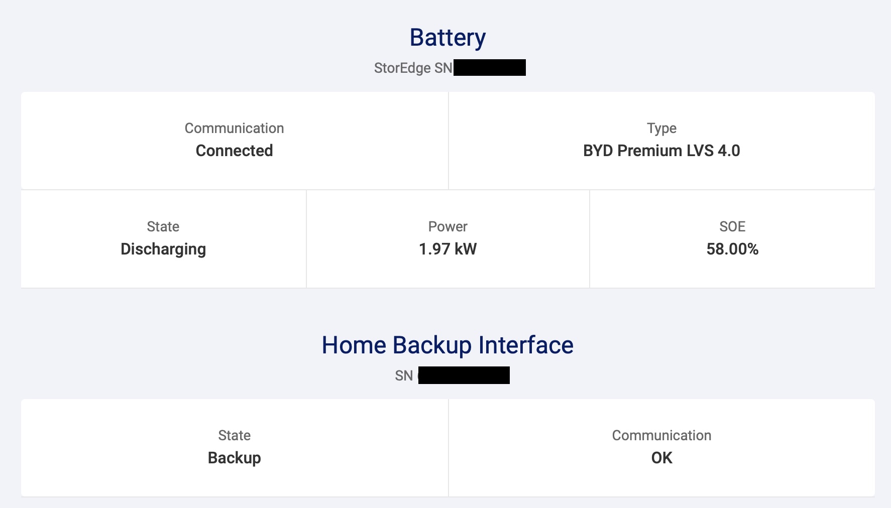

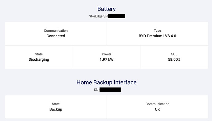

Update - funktioniert auch mit Backup Interface.

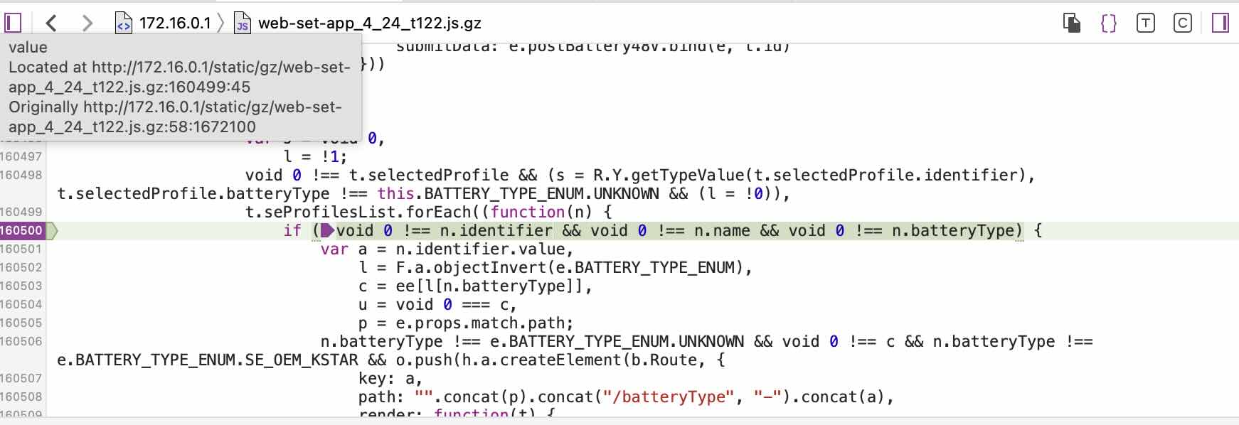

Und jetzt wie das ganze in etwa geht:
Mit einem Webbrowser sich mit dem WR verbinden, IP 172.16.0.1 wie gehabt. Dann in den Dev Tools des Browsers (hier Safari) einen Breakpoint setzen. Hier habe ich die Stelle gewählt, an der das Menü mit den auswählbaren Batterien gefüllt wird. Hier stehen standardmäßig Batterien vom Typ 5 (=SolarEdge) drin. Man kann hier die Werte von n.batteryType und n.identifier.value nach Belieben ändern. Bei batteryType sind 1 = LG, 2 = BYD, 3 = BYD Premium. Identifier.value habe ich noch nicht alle ausprobiert, soweit habe ich 2 = Resu 6.5, 3 = Resu 3.3, 4 = Resu 13, 5 = B-Box LV 3.5, 6 = B-0Box LV 7, 7 = B-Box LV 10.5, 8 = B-Box LV 15, 9 = LVS 4.0
Nachdem man die Menüeinträge nach Belieben geändert hat, kann man einfach die entsprechende Batterie auswählen (die sichtbaren Namen sind nach wie vor SolarEdge).
